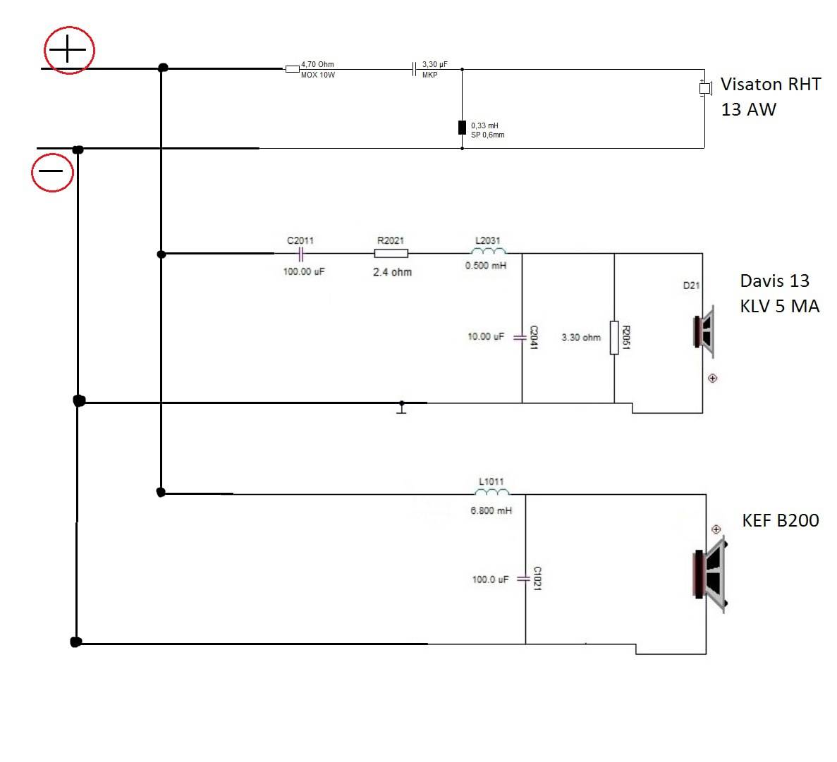

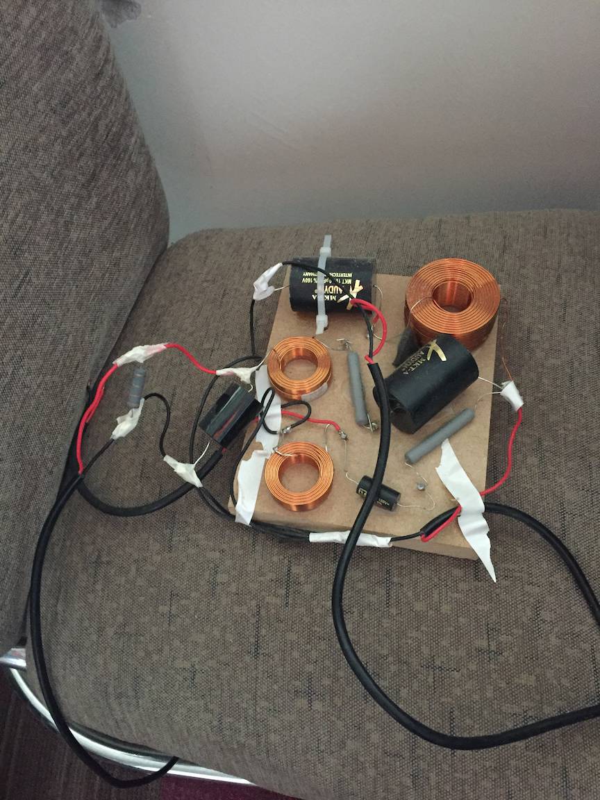

Het rendement van de Davis midrange is 91dB, dat is vrij hoog. Op het originele datasheet van de KEF unit staat het rendement niet aangegeven, maar ik schat dat in op 85 á 86 dB.maarten860 schreef:Alles bij elkaar ben ik erg tevreden met hoe het eruit ziet en ik ben echt weggeblazen door het hoog en het midden.
Er blijft 1 ding te klagen over: het laag lijkt in de huidige setting nagenoeg volledig verdwenen.
Nu lijkt het mij voor de hand te liggen dat dit komt door de combinatie van de gekozen demping en de baspoort. Voor de baspoort heb ik er nu een 50mm doorsnee pvc-buis inzitten, dus hier ga ik maar eens 70mm baspoorten aanschaffen en erin sleutelen. Dit staat namelijk ook in het originele ontwerp en daar zal vast een goede reden voor zijn.
Dat zou de reden kunnen zijn dat je door midden en hoog "weggeblazen" wordt. Je laag kan het lawaai uit je midrange en tweeter gewoon niet bijbenen.
Dat vereist dus rendementsaanpassingen in je filter mbv weerstandsnetwerkjes om mid en tweet een toontje lager te laten zingen.

Als je het pijpje smaller hebt genomen maar de lengte gelijk hebt gehouden dan klopt de afstemming niet meer. Je zou het pijpje dan moeten inkorten. Maar 50 is inderdaad wel smal. Het kan werken maar gaat dan ook sneller poort ruis opleveren.

Ik had naar het filterontwerp gekeken. Daar staat nog KEF in. Klopt idd niet met de foto's en tekst:
maarten860 schreef:Deze heb ik dus gebouwd met dezelfde woofer uit het project, maar dan met een Davis 13KLV5MA als middentoner en een Visaton RHT13AW ribbon tweeter. (inderdaad... ik heb KEF overboord gezet)

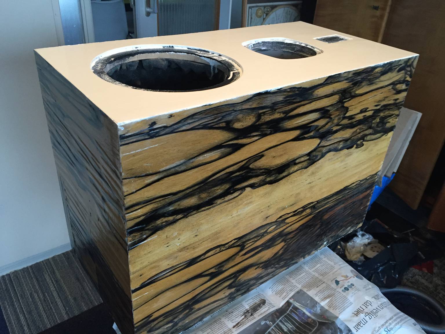

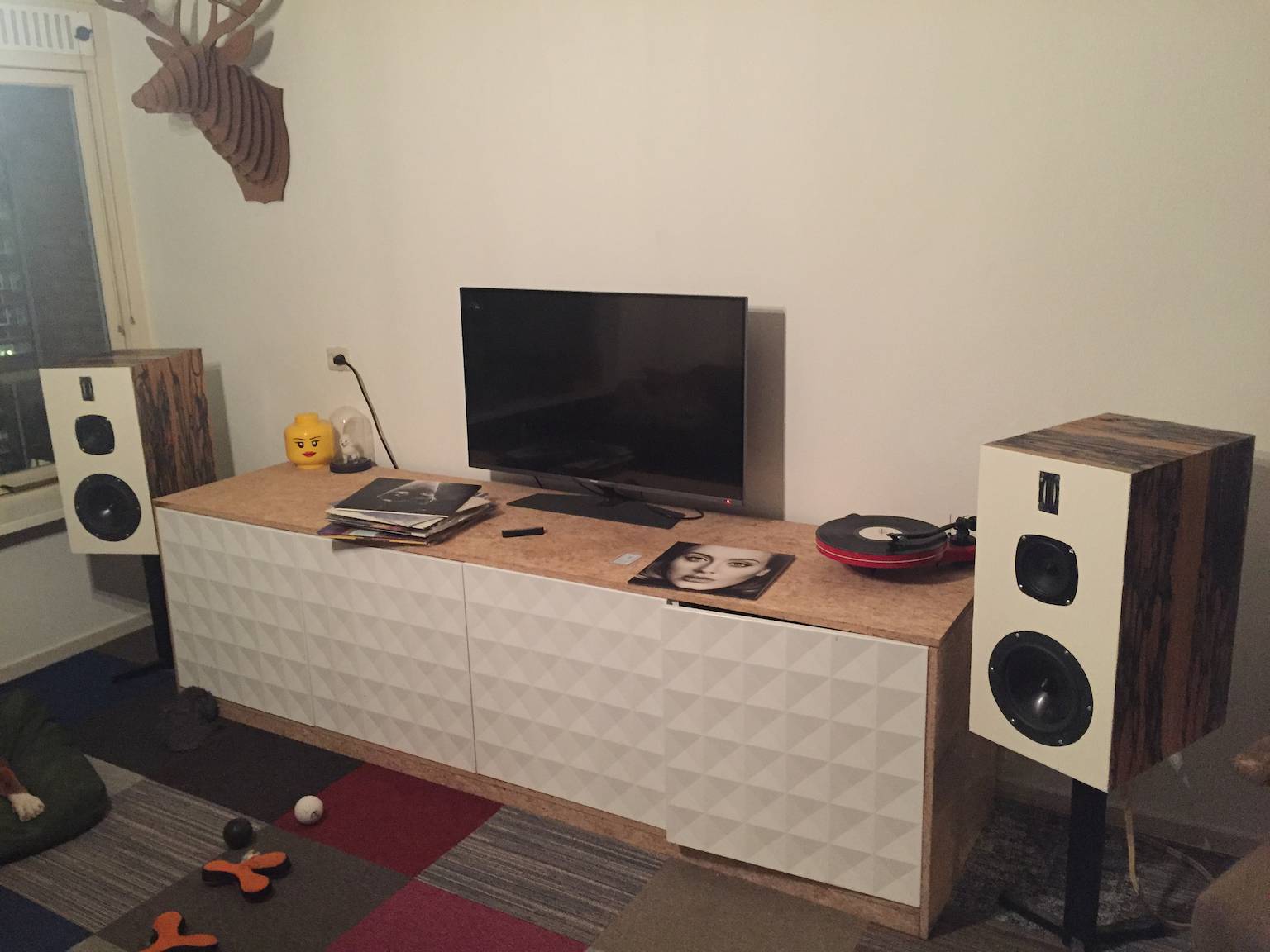

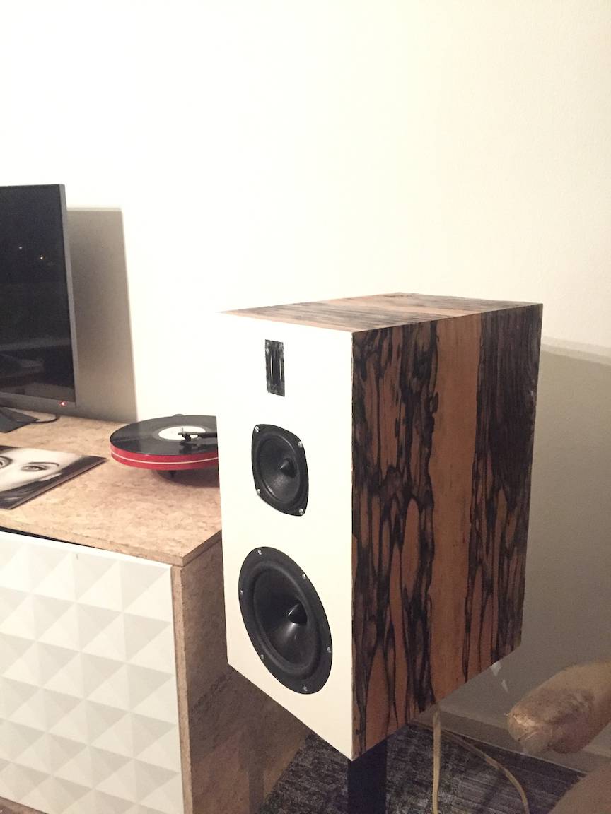

HELP geen basweergave met basreflex....
Hallo mede-forummers,
Enige tijd geleden weer met een project begonnen. De insteek was om aan de hand van wat spul van KEF wat ik nog had liggen een nieuwe speaker te bouwen. (Zie: http://forum.zelfbouwaudio.nl/viewtopic.php?t=22737)
Om een lang verhaal kort te maken: het is iets heel anders geworden, namelijk dit: http://speakerdesignworks.com/Finalists_1.html
Hiervoor heb ik de volgende filter gebruikt: Alles bij elkaar ben ik erg tevreden met hoe het eruit ziet en ik ben echt weggeblazen door het hoog en het midden.
Heeft iemand hier nog een goede suggestie voor? Mogelijk gebruik ik niet het juiste dempingsmateriaal? Op dit moment voel ik namelijk 0 luchtverplaatsing bij de gemaakte baspoort, zelfs wanneer de woofer hard zn best aan het doen is...
Helpt het om als geplaatste isolatiemateriaal te vervangen door deze: http://www.rumoh.eu/damping-material/ba ... -50x70x5cm ?
Zo ja, op welke manier moet ik dit dan aanbrengen? Alleen tegen de wanden aan? Of alleen tegen 1 wand? Of moet ik m helemaal volproppen? (dat laatste lijkt me niet...)
Kort gezegd: wat moet ik doen om basgeluid te produceren uit deze speaker?

Niet heel toevallig 1 van de woofers verkeerd om aangesloten (+ en -)?
Als ze in tegenfase staan blijft er ook niet veel laag over.
- pappaleo
- Berichten: 12413
Re: HELP geen basweergave met basreflex....

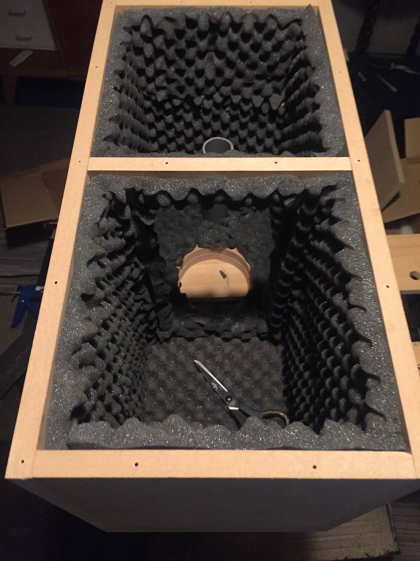

Heb je dezelfde maten aangehouden als in het ontwerp uit de link en gebruik je dezelfde woofer?
Is het middencompartiment ook hetzelfde, zodat de inhoud van de kast overeenkomt met het origineel?
Zo ja, dan klopt je basafstemming niet als je de baspijp dunner hebt gemaakt.
Maar dat verandert niets aan het rendementsverschil tussen de drivers. Je gebruikt een andere mid en een andere tweeter. Een filter dat daar helemaal niet bij hoort.
Dat gaat niet werken, zoals je nu hoort.
Zoals ds23man in het andere draadje al opmerkte zou ik na het plaatsen van een juiste baspijp de units eens opmeten en er een geschikt filter voor ontwerpen.

Maar ik snap niet waarom je allerlei ontwerpen doorelkaar aan het husselen bent, of ben je van de knip en plak generatie?
We hebben tegenwoordig zoveel mooie software tools om een luidspreker en filter te simuleren, als je dat een beetje onder de knie hebt, dan kun je een behoorlijk kloppend filter ontwerpen en hoef je daarna alleen nog maar wat fijn te tunen op smaak.

Je aanpak heeft denk ik wat meer structuur nodig
. Zomaar een andere bas reflex poort erin is niet zinnnig, je kan dat beter modelleren. Net als zo maar andere drivers gebruiken. Maar iedereen wil hier wel helpen met simuleren en filter ontwerp denk ik.
