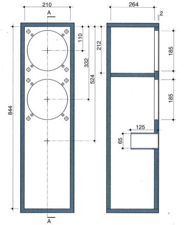

Leuk en tamelijk eenvoudig bouwplannetje is dat!
Ik zit met een schuin oog naar die kleinste te kijken.
Zou ik daar bovenop dan het Mid-hi element dan moeten plaatsen?
Is daar die Visaton beter voor te gebruiken dan die Seas die ik al heb? In de tekening staat bij de filter benoemd dat het om een HI-element gaat.

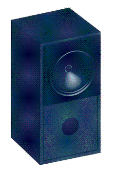

Ik moest ook even goed kijken, maar ze gebruiken drie verschillende speakers:
-Q200H SP1280 Uni-Q-co-ax: Bass-Mid plus tweeter.
-BD200H SP1288: passieve radiator.
-B200H SP1285: Bass-Mid die veel op de ouwe B200 lijkt, ook qua T/S.
De laatste heb je alleen nodig voor:
Als je het bovenste kastje (ca. 11 liter) gebruikt voor een gewoon Mid-Hi speakertje.

Ik zou uitgaan van de onderste kast van de KEFkit90: 6,1 x 2,1 x 2,6 = 33 dm³(liter).
Dan heb je ruimte voor de tweeter in het midden en de box natuurlijk andersom.

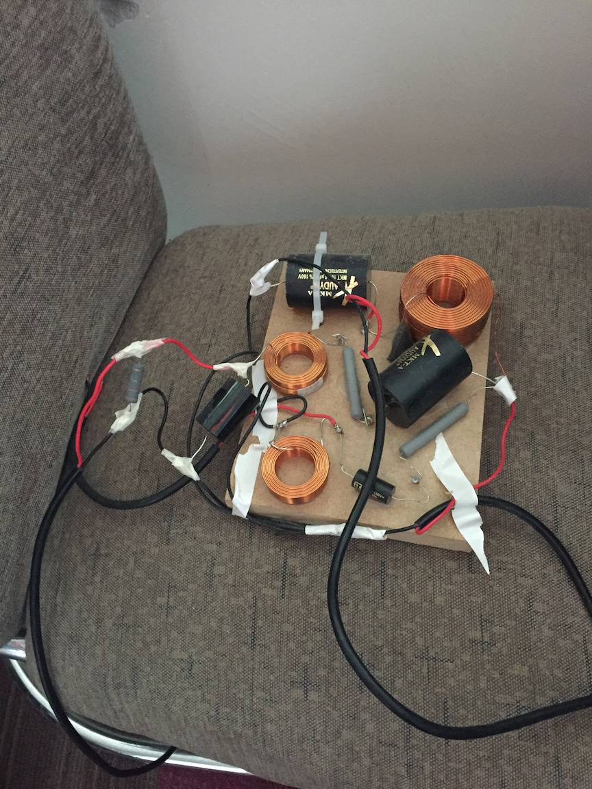

Hiervoor heb ik de volgende filter gebruikt:
Het filterdeel voor de tweeter heb ik uit een bestaand model gejat waarin deze visaton ook gebruikt is.

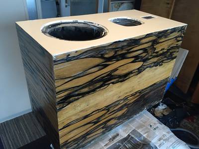

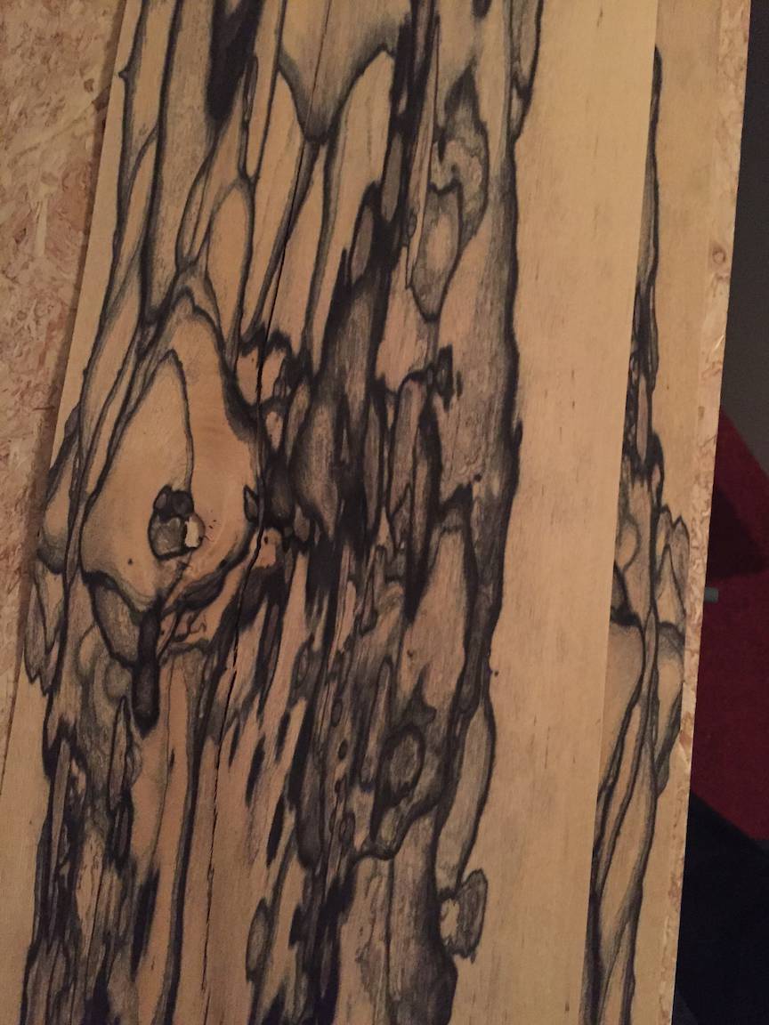

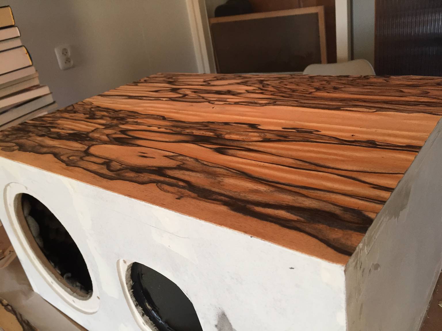

Gekozen fineer is wit ebbenhout

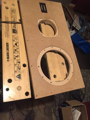

Voor het eerst iets keurig ingefreesd :)

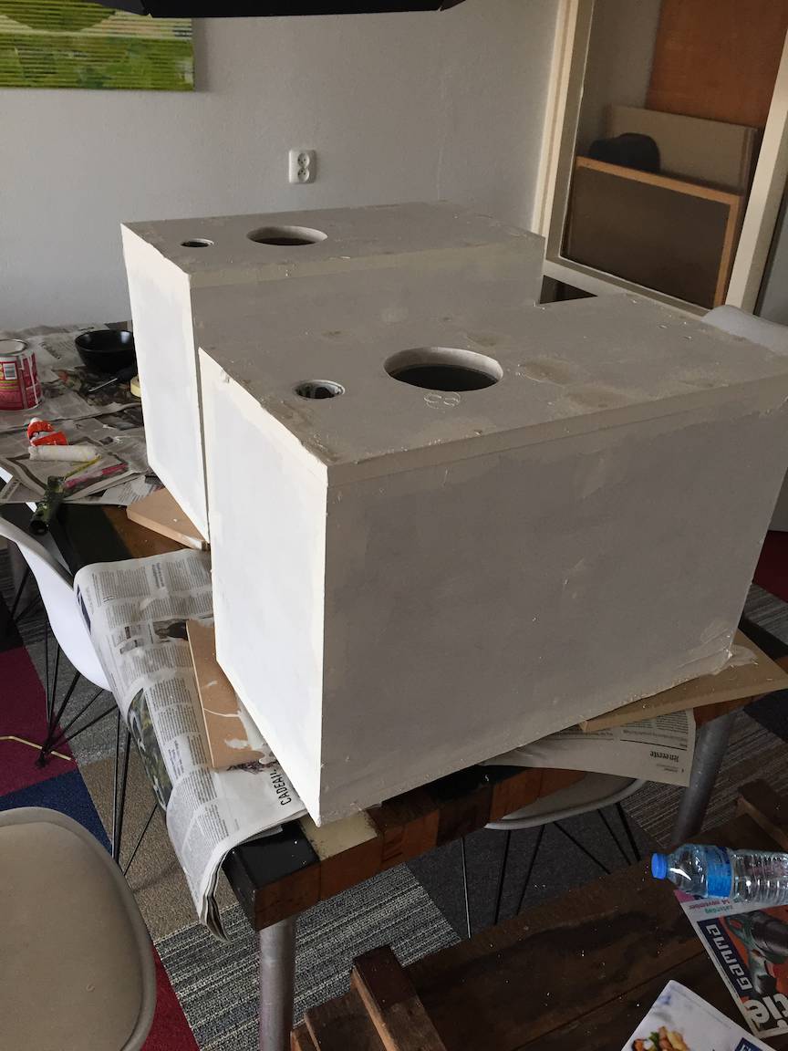

Goed gronden
Goed gronden

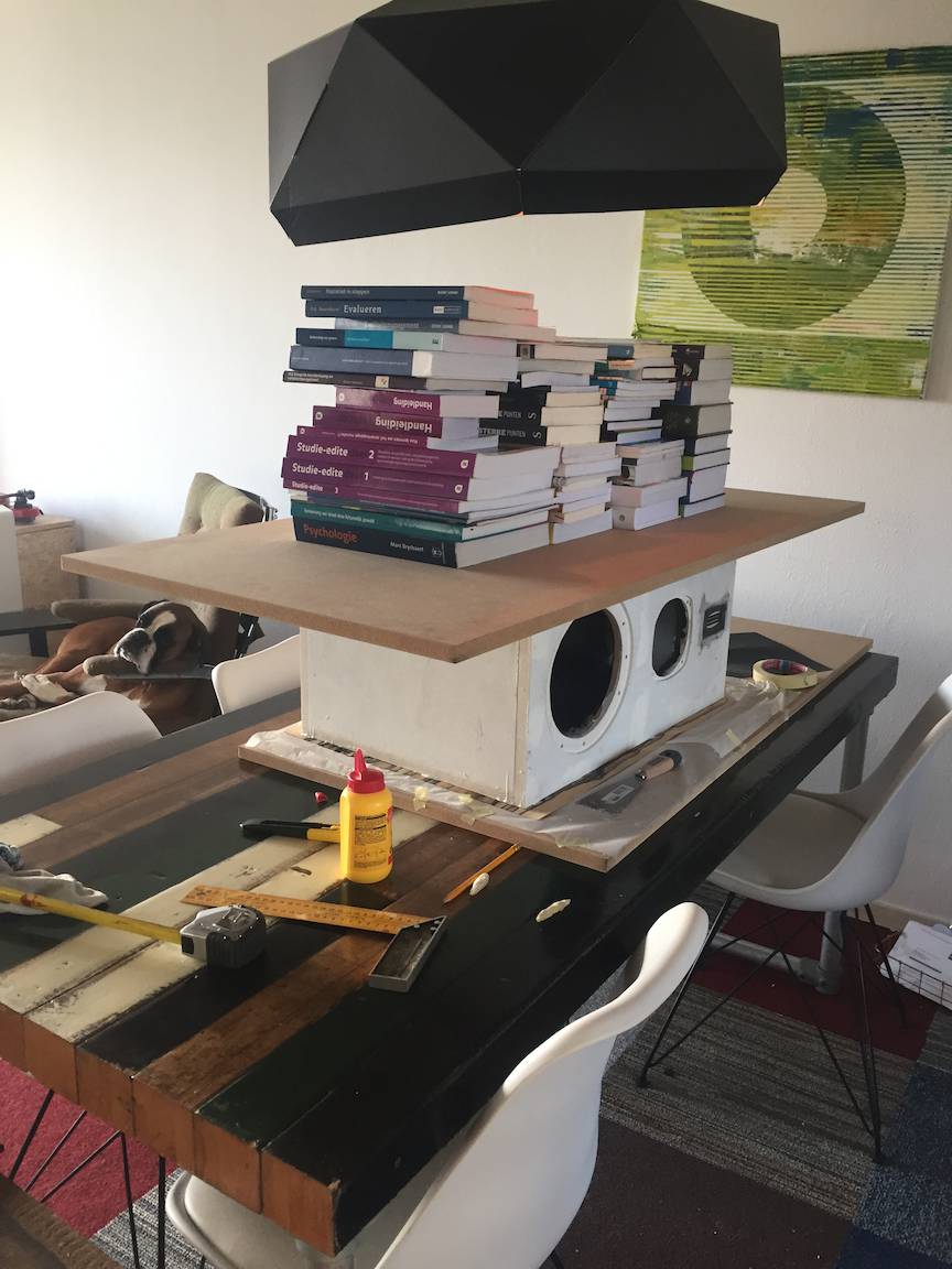

Fineer persen met overbodige boeken

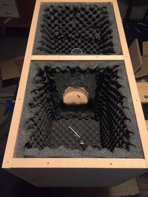

Aangebracht dempingsmateriaal en PVC-buis als baspoort
'kaal' fineerresultaat

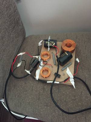

Gesoldeerde filter
Gesoldeerde filter
Aflakken
Aflakken

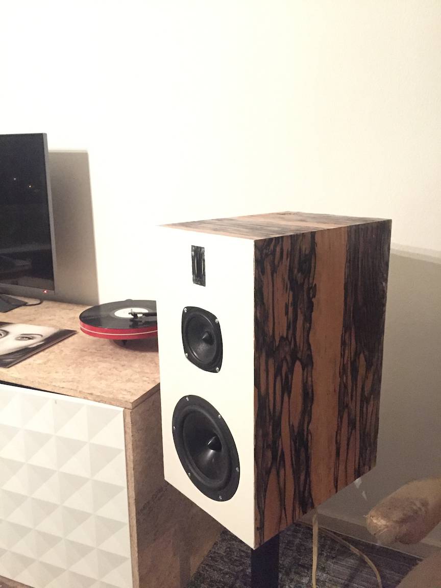

Huidige opzet
Huidige opzet

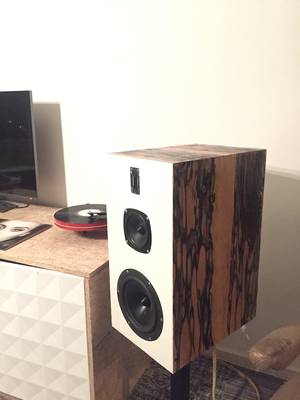

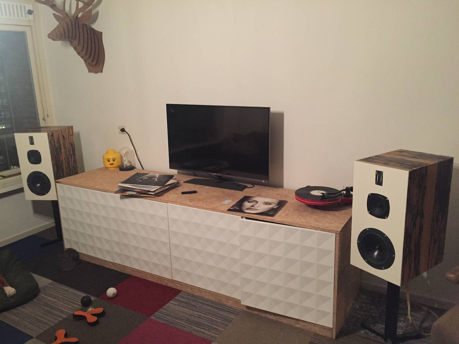

Beide speakers in opstelling
Alles bij elkaar ben ik erg tevreden met hoe het eruit ziet en ik ben echt weggeblazen door het hoog en het midden.
Er blijft 1 ding te klagen over: het laag lijkt in de huidige setting nagenoeg volledig verdwenen.
Nu lijkt het mij voor de hand te liggen dat dit komt door de combinatie van de gekozen demping en de baspoort. Voor de baspoort heb ik er nu een 50mm doorsnee pvc-buis inzitten, dus hier ga ik maar eens 70mm baspoorten aanschaffen en erin sleutelen. Dit staat namelijk ook in het originele ontwerp en daar zal vast een goede reden voor zijn.
Heeft iemand hier nog een goede suggestie voor? Mogelijk gebruik ik niet het juiste dempingsmateriaal? Op dit moment voel ik namelijk 0 luchtverplaatsing bij de gemaakte baspoort, zelfs wanneer de woofer hard zn best aan het doen is...
Helpt het om als geplaatste isolatiemateriaal te vervangen door deze: http://www.rumoh.eu/damping-material/ba ... -50x70x5cm ?
Zo ja, op welke manier moet ik dit dan aanbrengen? Alleen tegen de wanden aan? Of alleen tegen 1 wand? Of moet ik m helemaal volproppen? (dat laatste lijkt me niet...)
Kort gezegd: wat moet ik doen om basgeluid te produceren uit deze speaker?
