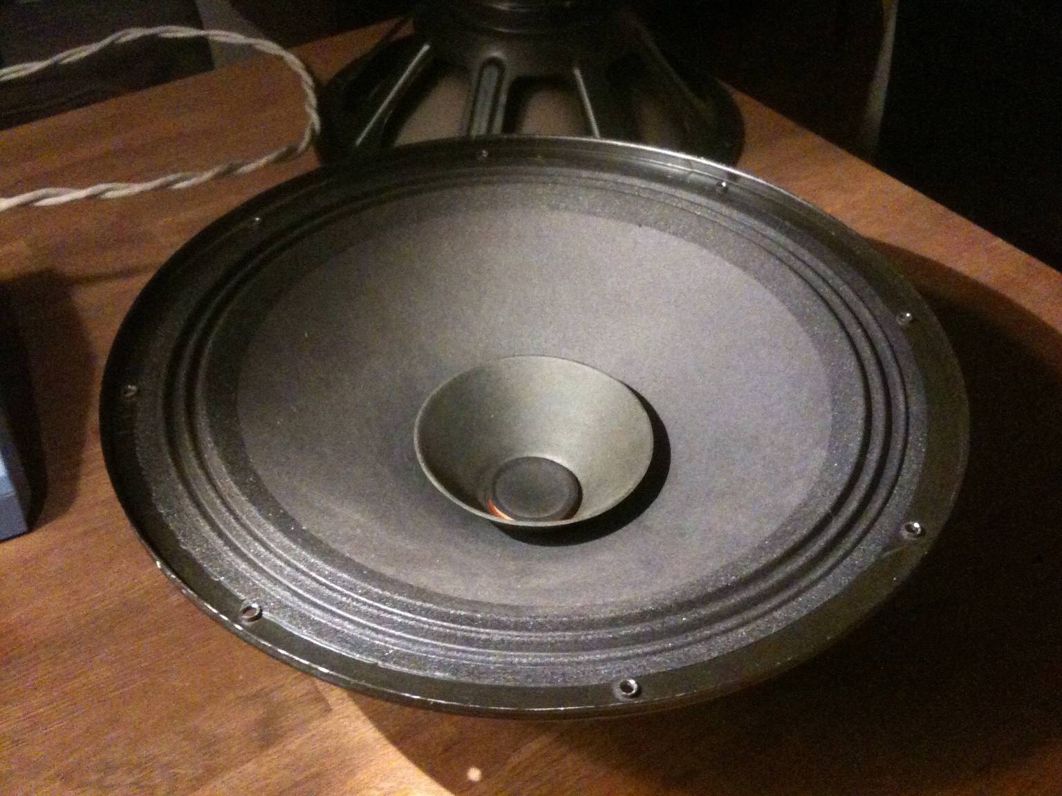

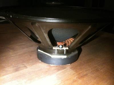

Na het schuren etc. van mijn luidsprekerkasten heb ik mijn luidsprekers weer gemonteerd en aangesloten.
Meteen was duidelijk dat 1 van de drivers flink kraakt, iets wat hij eerder niet deed (tot eergisteren werkte hij perfect). Na wat wisselen van kabels, links, rechts etc... blijkt het de driver zelf te zijn.
Ik heb de driver er weer uitgehaald en het blijkt dat hij bij lichtjes induwen kraakt (aanloopt?). Geen idee hoe dit ineens kan maar belangrijker is... kan ik dit oplossen? Ik ben er ernstig ziek van (dat is nog een understatement....).
Kan iemand van jullie hier wat over vertellen? (ik hoop van wel).

Kun je wat foto's schieten van de driver?

Het enige wat ik me helaas wel voor kan stellen is "te heet" geworden. Niet door te spelen maar door solderen... op 1 van de draden zat ernstig veel soldeersel en dat heb ik weg gezogen, ik ben snel geweest maar wellicht niet snel genoeg?
Eerder heb ik de aansluitingen op de drivers "moeten" vervangen wellicht is de combinatie hiervan te veel geweest? In dat geval ben ik naast bang ook ernstig pissig...niet dat dit helpt overigens...
De Magneet en conus lijken vast te zitten en daarmee op de juiste plaats te zitten.
Ik heb een aantal foto's genomen de kwaliteit van mijn oude telefoon is niet heel best...maar ok

Een slecht contact in de aansluitdraad kan ook een krakend geluid geven.
Re: Philips AD12202M/8 probleem (help!).
Een slecht contact zou een welkome!! oplossing zijn. Echter kraakt/schuurt de luidspreker bij lichtjes indrukken (gedemonteerd uit de speaker) dus denk ik dat de aansluitingen geen of slechts een kleine rol spelen.

Aan je soldeer werkzaamheden ligt het in ieder geval niet. Het draadje tussen de aansluit klemmen en de spreekspoel is niet in staat om zo veel warmte over te dragen dat daardoor de spreekspoel beschadigt.
Gewoonlijk wordt de spreekspoel te heet bij over belasting dus te hard spelen.

Of het de spoel is die aanloopt kan je makkelijk achter komen.
Probeer de conus eenzijdig te belasten (met beleid), je kan dan voelen of de spoel ergens minder ruimte heeft.
Nog een mogelijkheid is dat de rolrand kraakt, hoewel de kans daarop klein is.
Het schijnt in ieder geval voor te komen bij canvas rolranden.
Of dat iets in de luchtspleet zit, stukje ijzervijzel o.i.d.

Vanmiddag is Olaf zo aardig geweest om langs te komen om te kijken en luisteren naar mijn Philips drivers. Minder aardig is dat hij moest concluderen dat ondanks dat de drivers goed meten een toch echt aanloopt/schuurt.

Voor de duidelijkheid..... in het andere topic over dit onderwerp heb ik dit gepost:
Vanavond bleek dat de oorzaak van het aanlopen naar alle waarschijnlijkheid komt/kwam door oververhitting.
Dit werd geconcludeerd driver optisch te vergelijken met een goed werkend paar.
Blij ben ik uiteraard niet met deze conclusie maar duidelijkheid/eerlijkheid duurt het langst..
