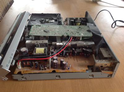

Ik loop al een tijdje met het idee rond, om zelf een 2 Kanaals versterker te maken voor in de huiskamer (ong. 100W).
Nu heb ik hier nog een home cinema set staan met defecte dvd speler.
Zou het mogelijk zijn om van de versterker print een apart versterkertje te bouwen, of vind filtering plaats direct in de eindtrappen en krijg ik dan geen laag naar mijn speakers.

Toch wel enigszins eens met Barry.
Het apparaat op de foto lijkt me nou niet echt een praktisch uitgangspunt.
Zo heeft het ding geen standaard trafo aan boord, maar een dedicated SMPS (schakelende voeding)
Ga je weer allemaal gedoe krijgen met standby signaal om het ding uberhaubt op te laten starten.
Zou eerder eens gaan kijken op Ebay, is een grote snoepwinkel vol modules en bouwpakketjes, vaak voor hele leuke prijzen.
Kijk maar naar dingen als LM3886, LM4780, TDA7293 of TDA7294
Geschikte trafo's duiken hier regelmatig gebruikt op, of te verkrijgen bij zaken als EOO of Baco.
