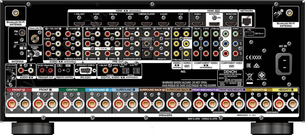

Ik heb een Denon X7200 waarvan ik voor mijn front speakers een aparte 2-kanaals eindversterker gebruik. Het probleem is dat ik last heb van gigantisch veel storing op de kanalen. Het is niet zomaar wat storing maar echt een hoop gezoem en gekraak. Ik hoor zelfs mijn muisklikken en toetsaanslagen van mijn computer op de kanalen. Er zijn helaas alleen RCA out op de Denon voorversterker dus XLR aansluiten is geen mogelijkheid. Ik heb al 3 verschillende 2-kanaals eindversterkers geprobeerd en bij alle 3 is het probleem hetzelfde dus het ligt niet aan de eindversterker. Ik heb gezien dat de Denon X7200 een GRD aansluiting heeft. Kan ik hier misschien iets mee? Hoe kan ik dit anders oplossen?

aanvulling: ik zie zojuist dat de Behringer 2-kanaals eindversterker een varkenssnuit netsnoer uitgang heeft en de Denon niet.... Misschien moet ik toch echt iets doen met die aarde aansluiting die op de Denon zit?
de Denon:
http://s15.postimg.org/r4q1c07u3/image.jpg

Wat ik uit je verhaal begrijp heb je je PC ook op de Denon aangesloten. Vermoedelijk heb je een vreselijke aardlus door de randaarde van de PC naar de Behringer via de Denon. Gooi de Behringer eens los van de randaarde.

Re: brom op kanalen van eindversterker verhelpen
Waar zit die dan, die aarde aansluiting ?
De netspanning entree is in ieder geval niet geaard.
Die links in het midden is dus in ieder geval niet voor de randaarde bestemd.
lees in de manual dat dit voor een phono is. Maar hoe aard ik dan de Denon?
