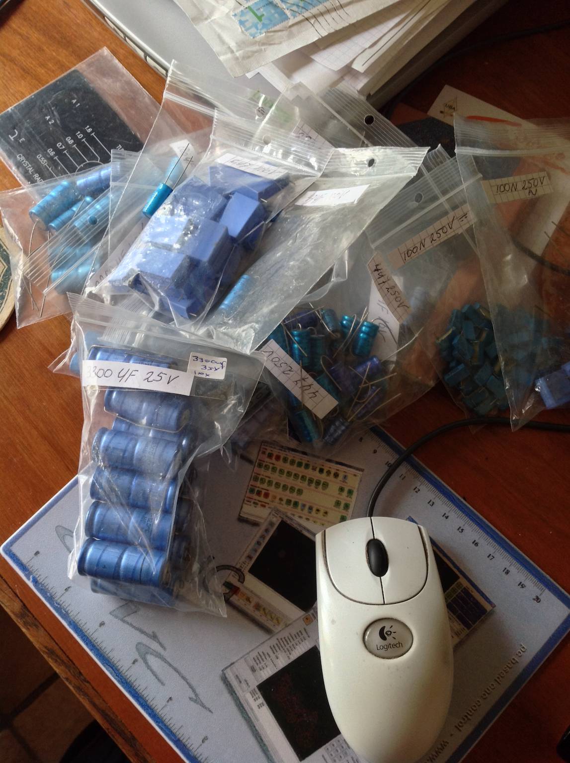

Re: My own Private PhonoDude
Dit Ligt hier O:) en moet ik nog uitzoeken
daar kan ik tot in lengte van dagen mee vooruit
De Elco,s heb ik al uitgezocht
