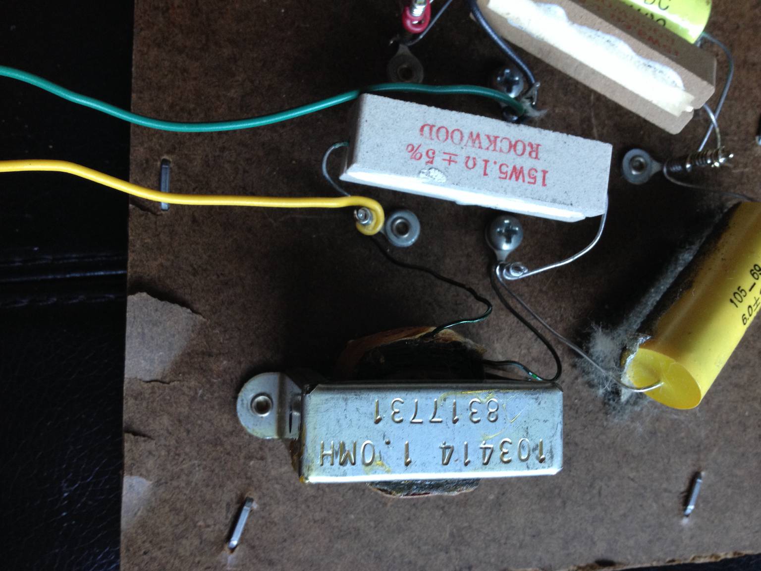

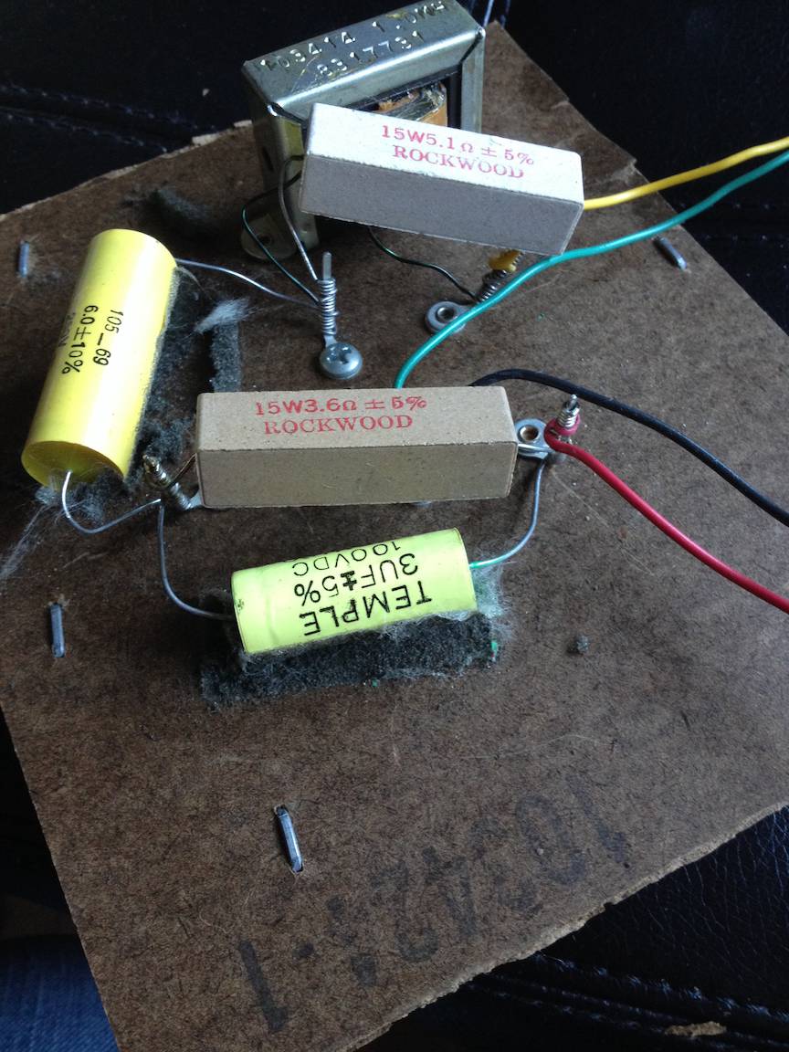

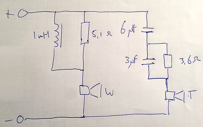

De rode en zwarte draad gaan naar de tweeters.
Vanaf de plus gaat het naar de eerste condensator..

Dan door naar de 2e condensator met de in parallel geplaatste weerstand..
Re: BOSE 501 serie II

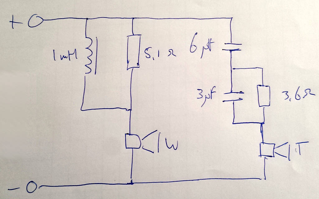

Ja, ik heb hem al. Ik wacht nog ff op een foto.
Ik had geen zin om een tekenprogramma erbij te pakken :mrgreen: :mrgreen:
Met die constructie van die 3R6 weerstand parallel aan de 3uF condensator wordt het uiterste hoog flink opgetrokken (is waarschijnlijk nodig bij deze konustweeter).
De woofer heeft geen hoog-af filtering. Over het hele bereik wordt deze een paar dB verzwakt met de weerstand van 5R1 en in het laag (onder de 1000Hz) wordt deze verzwakking steeds verder tenietgedaan door de spoel van 1mH.

Alleen zijn bij mij de tweeters niet origineel maar vervangende exemplaren van de zelfde range, alleen ze zijn 4 ohm in plaats van 8 ohm...
Er zitten er 2 van in elke box..
Omdat er bij de origenele concept 8 ohm speakers in paralel schakeling is toegepast word deze ook 4 ohm.
Het in serie zetten van een weerstand zou in mijn geval..2 x 4 ohm tweeters..weer op 4 ohm zetten.

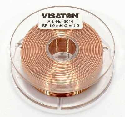

Ik had al wat vervangende componenten opgezocht zoals deze luchtspoel, weerstanden kosten bijna niets...alleen in de condensators zie ik een hoop prijsverschil..

Die spoel is flink slechter dan de originele denk ik, qua Rdc. In het filter zul je geen winst halen, behalve dan het goed krijgen van verkeerde tweeters.

Dat filter ziet er ook echt uit dat het wat mocht kosten, wat een armoe... :roll:
Berichten: 9198

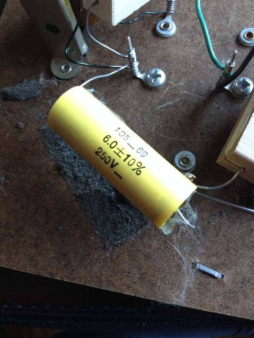

Vergeleken met vele andere filters uit fabrieksspeakers vind ik het erg mee vallen. Het is hardwired en bevat filmcondensatoren en een trafokernspoel.
Als het Elco's waren geweest dan had 3,3uF zo maar een veel grotere waarde, en dus lagere filtering, kunnen zijn. Dat zou defecte tweeters verklaren. De andere - meest voorkomende reden - van kapotte tweeters is een clippende versterker. Lekker luid, flinke vervorming tijdens een wat langer feestje.. hoppa. Alle tweeters overleden.
Maar blijf gerust zoeken in het filter, dan kun je dat uitsluiten.
Als je vindt dat je de hoofdprijs betaalt voor die 2e hands tweeters zou ik me afvragen wat je wilt. Wil je bij origineel blijven dan volstaat een serieweerstand voor de tweeters zetten niet. Dat kost je tophoog. Zijn die tweeters echt zo duur? Dit hele project is nu ook al tijdrovend. Woofers refoamen kost ook tijd en geld. Je wilt het filter aanpakken... leg dat geld bij en misschien heb je de juiste tweeters dan wel bij elkaar. :hide:

Tony, je maakt je teveel zorgen. Je maakt zelf de vergelijking met de wijnkenner. Naar mijn mening is de Bose 501 dan het wijnpak bij de Lidl.
Het enige dat je keuze beinvloedt is het rendementsverschil tussen de nieuwe en de oude tweeters. De oude werken niet meer, dus dat kan je niet bepalen. Dat verschil bepaalt of je de condensatorwaarden voor het hoog moet aanpassen om het filter geschikt te maken voor 4 ohm tweeters of dat een serieweerstand van 2 ohm volstaat.

Ik zou heel graag dan hulp willen hebben met het vervaardigen van nieuwe filters die geschikt zijn voor mijn 4 ohm's tweeters.
Het hoeft niet top of bill tezijn als het maar veilig en een goed geluid geeft.

In plaats van 2 ohm, pakken we 2 weerstanden van 4 ohm. 3,9 ohm is een standaardwaarde.
De zwarte draad soldeer je aan de - aansluiting van de tweeter en de rode draad aan een weerstand van 3,9 ohm. De andere kant van de 3,9 ohm weerstand soldeer je aan de plus van de tweeter. Dat doe je bij beide tweeters, dus voor 2 boxen heb je 4 weerstanden nodig. Als je 10W exemplaren neemt zit je safe en het kost nog geen euro per stuk.
Als je dan vindt dat je te weinig hoog hebt, dan moet het filter wat aangepast worden. Maar probeer dit eerst maar.

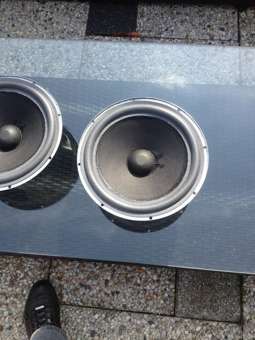

Kleine update van het Bose renovatie project..

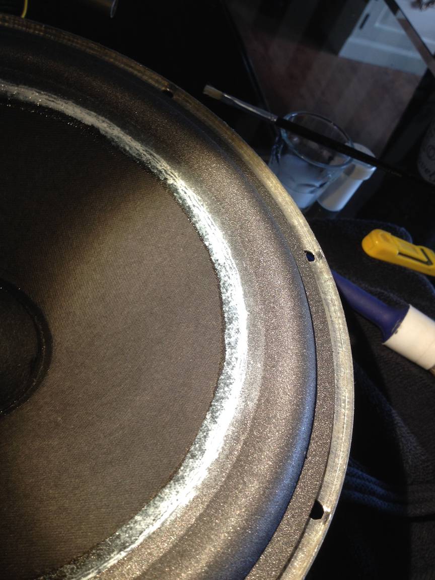

Vandaag de foamranden aan de conus geplakt.

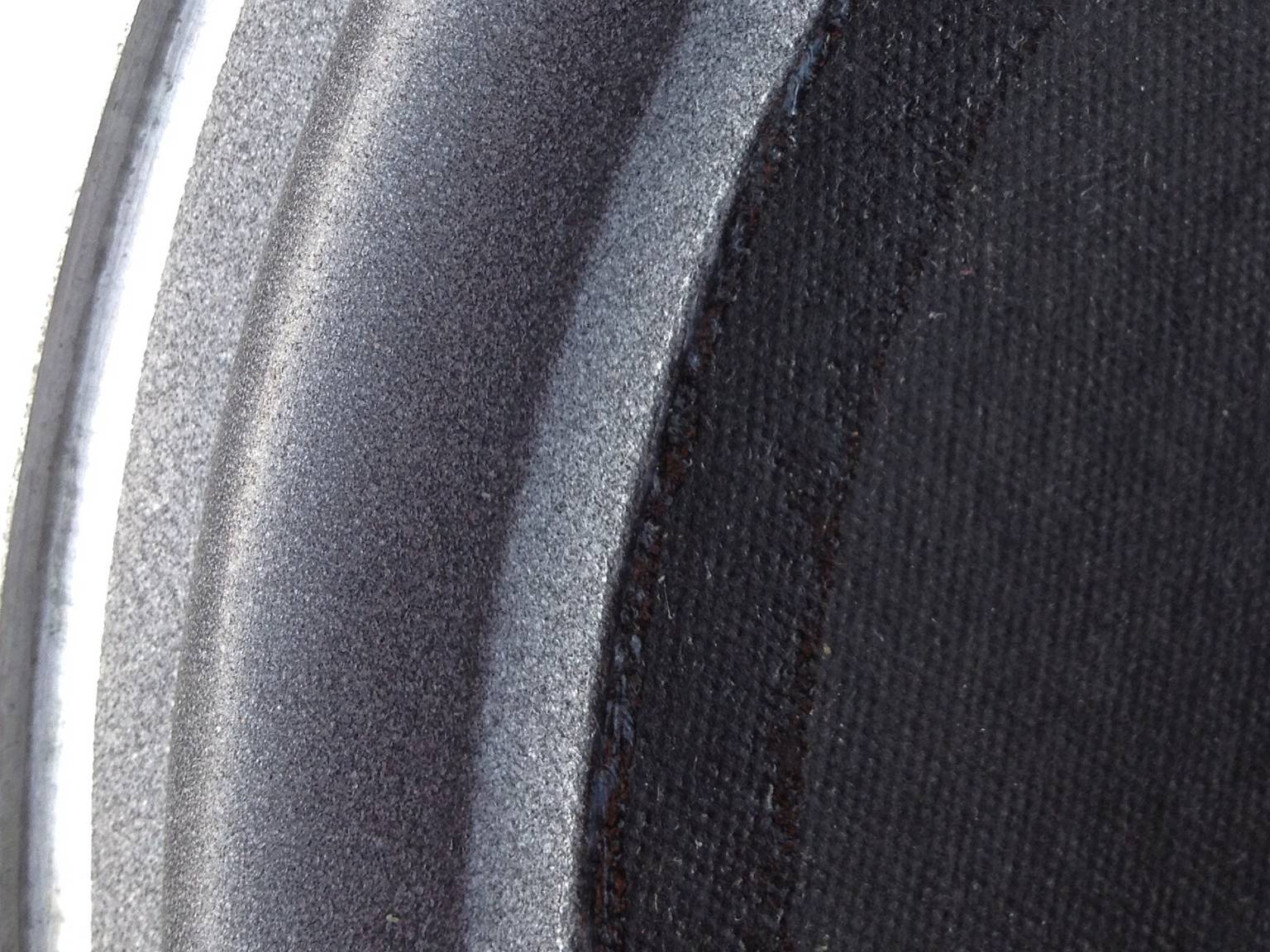

De rand op de conus was licht beschadigd dus heb ik een licht mengsel van lijm en water gebruikt om de rand zeg maar egaal te maken..
Het ziet er slordig uit maar eenmaal op gedroogd vind ik dat het niet slecht uit ziet..
Tony Macaroni
Berichten: 93
Lid geworden op: ma 21 apr 2014, 19:38
Bericht door Tony Macaroni »
De rand die je ziet was ook zoals de woffer kaal was.
Tony Macaroni
Berichten: 93
Door met een natte penseel langs de rand waar de foam rand op de conus is gepakt te strijken..
egaliseer je de overtollige lijm en de licht beschadigde conus rand voorzie dan gelijk van een nieuw laagje zodat deze weer glimt.

Deze is helemaal droog....
sevenup
Berichten: 2777
Locatie: Hengelo (ov)
Bericht door sevenup »
Ziet er goed uit
Berichten: 20399
Netjes hoor :goeie:
