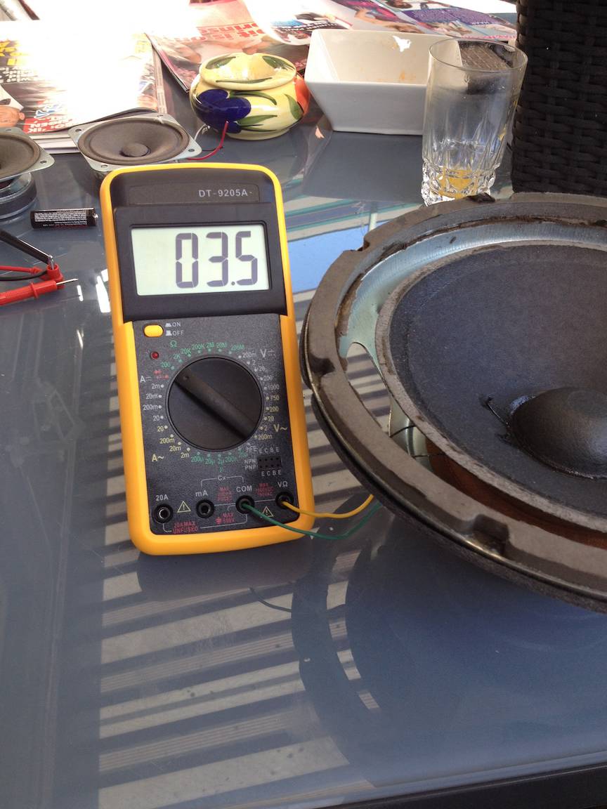

Ik had ergens gelezen dat je de luidsprekers kon testen met een batterij...met de woffers werkt ut perfect, op en neer dus deze werken.

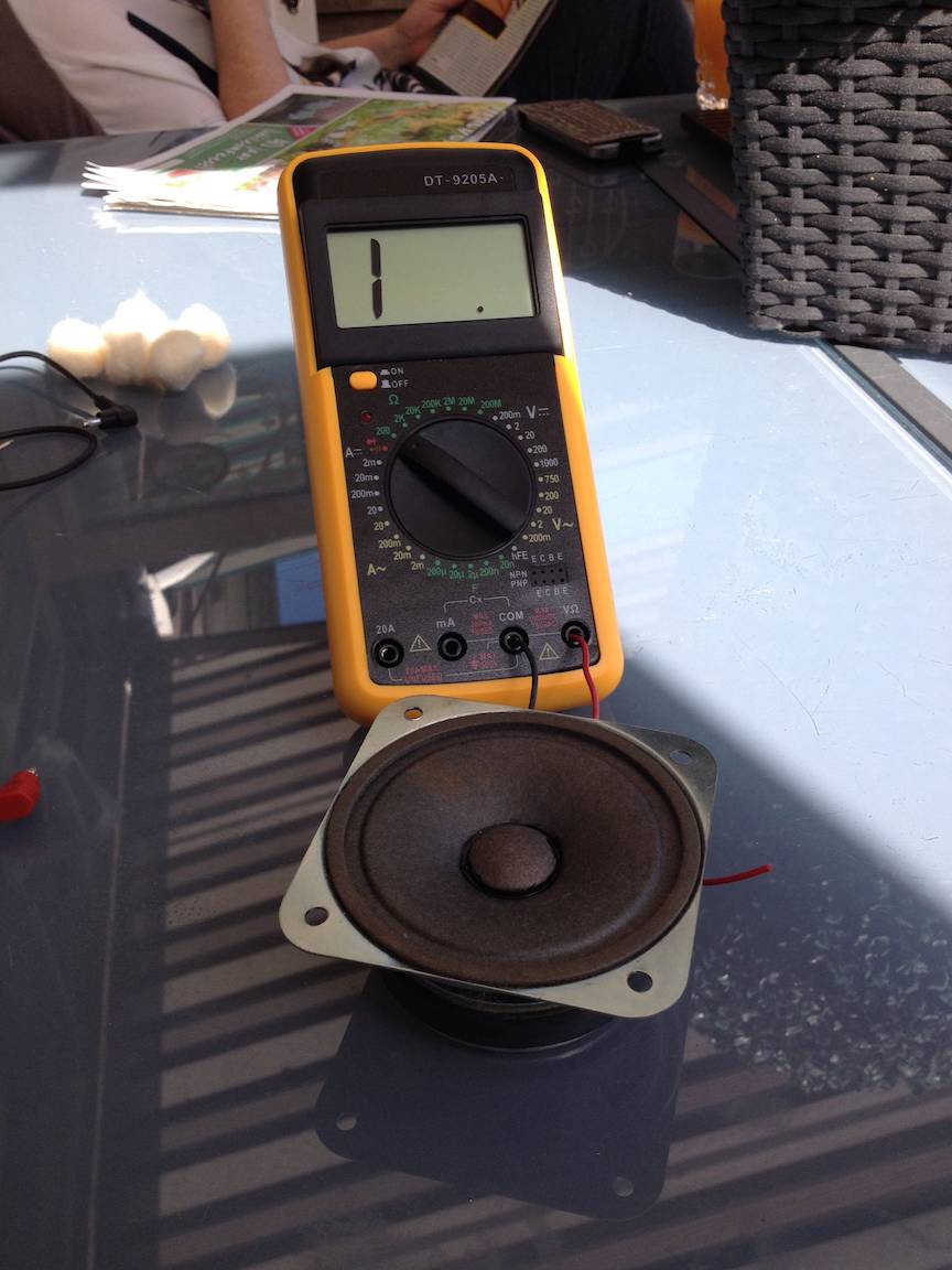

Alleen met de tweeters is het een ander verhaal, ik heb ze los gekoppeld van de filters en toen getest met een AA batterij maar geen reactie..niet eens gekraak..het lijkt mij toch heel sterk dat alle vier de tweeters kapot zijn..
Misschien is er een manier van doormeten..?

Dat kan je ook testen met een multimeter, dan meet je de Rdc van de spreekspoel. Verder kan je een condensatortje van pakweg 4,7uF in serie zetten met je tweeter en dan een signaat (niet te luid natuurlijk) er op zetten. Dan moet er geluid uitkomen. Zo niet, dan kunnen ze de kliko in.
Maar als het batterijtje goed is, dan moet je zeker wat horen (of de konus naar voren zien bewegen).

Ik weet natuurlijk niet wat de vorige eigenaar ermee heeft gedaan, ik weet wel dat deze tweeters niet veel kunnen hebben..maar ik denk haast wel dat deze verrot zijn.

Ik denk dat de tweeters echt naar het hier namaals zijn vertrokken..

Woffer zijn prima, op de foam randen na dan...

Ik heb een beetje rond gevraagd maar 30 a 40 jaar oude luidspreakers...ja, daar gaat de ouderdom zijn slag slaan.
Gewoon kapot...jammer maar helaas...!!

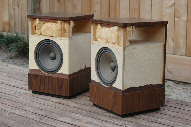

Want ook ik zet vraagtekens bij deze boxen, als je eigelijk goed kijkt naar deze 501's dan zie je toch een hoop goedkope materialen.
De kast is voorzien van plakfineer met een hout decoratie, op de kopse kanten zie hoe het hout door de zaag machine is geduwd, van binnen is het frame waar de bijde tweeters met de magneet zijde aan zijn geschroefd geplakt en met een tacker gefixeerd.
De onderzijde van de box is voorzien van plastic doppen.
Ik vind persoonlijk dat deze boxen het voorbeeld zijn van een goede marketing op amerikaanse wijze..hoog van de toren blazen dus.
Het ook nog even mee te nemen is dat toen dr tijd...hou mij te goede over de prijs..de 501's voor ongeveer 600 tot 700 gulden per stuk over de toonbank gingen.
Vind ik persoonlijk heel veel geld voor een luidspreker van Bose nu ik de hele box van binnen ook heb kunnen bekijken.
Want of het nu opzet is geweest of gewoon de constructie...de voorpanelen moet je met een platte schroevendraaier voor zichtig loswrikken om niet de binnen panelen te breken..vind ik nou niet zo slim want als je iets wil vervangen moet eigelijk gaan slopen..of zou het zo zijn dat deze slimme Bose bouwers hun geheim zo lang mogelijk verborgen wilde houden..??
..want wie gaat er nu een voorpaneel van een nieuwe luidspreker los zitten wrikken of even naar binnen te kijken hoe het er allemaal uitziet..of misschien het verborgen houden van de goedkope opzet van de box..?
Wie zal het weten..whahaha
