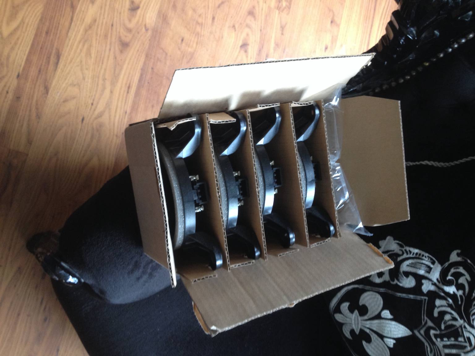

Tweeters zijn ook nu binnen..
Het Bose car tweeters die geheel in de zelfde range zitten alleen...ze zijn 4 ohm.

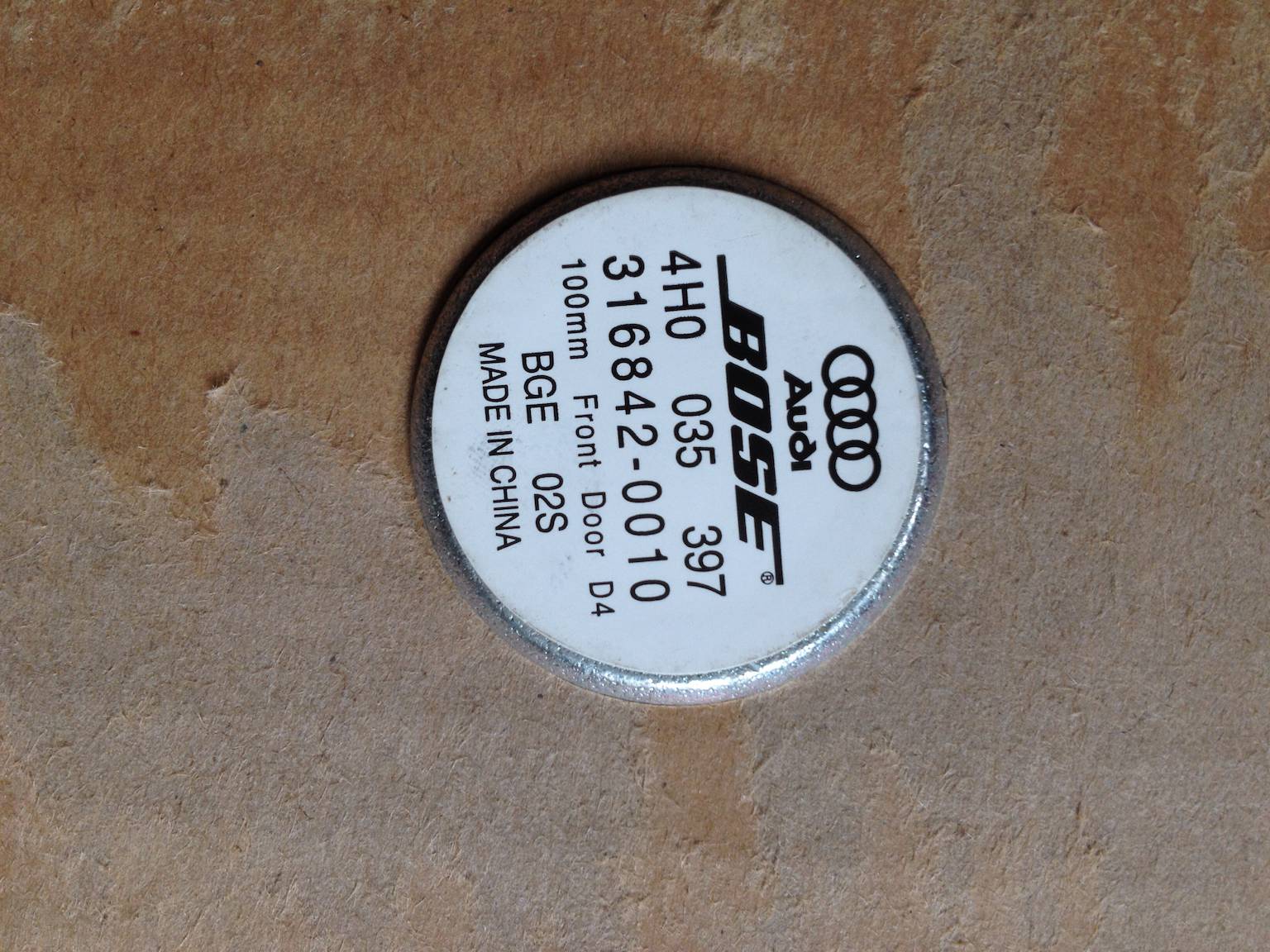

Deze tweeters zijn het zelfde formaat alleen zijn er drie bevestegings punten waarvan er 1 afgezaagd moet worden anders passen ze niet in de bovenbouw van de kast.
De originele tweeters zijn eigelijk midrange tweeters dus er zal wat aangepast moeten worden in de scheidings filters.
Het originele concept van Bose 501 zal dan niet meer helemaal het zelfde zijn maar er werd toen in de jaren 70 meer gefocust op het direct reflecting systeem.
Het word gewoon uit proberen...!

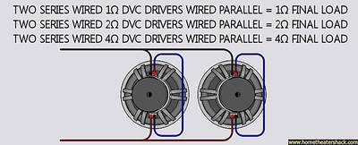

Ik denk dat ik de oplossing al gevonden heb om 2 x 4 ohm's tweeters zo aan te sluiten dat ze samen weer 4 ohm zijn om op het scheidings filter aan tesluiten.

Of heeft iemand nog andere manier om twee 4 ohm's tweeters en een 4 ohm woofer aan tesluiten op een 4 ohm's uitgang..?
Re: BOSE 501 serie II
Hangt van het rendement af. Je kan de 2 tweeters parallel zetten, samen zijn ze dan 2 ohm. Een serieweerstand van 2 ohm maakt er dan weer 4 ohm van.
De tekening hierboven kan ik overigens niet rijmen met de tekst. De tekst klopt wel. 2 in serie geschakelde tweeters van 4 ohm (samen 8 ohm) kun je parallel zetten met nog twee in serie geschakelde tweeters. Die parallelschakeling van 2 keer 8 ohm wordt weer 4 ohm. Maar dan heb je wel 4 tweeters nodig en dat zie ik in de tekening niet terug.
Als de blauwe lijn in de tekening ook een draad voorstelt, dan zie ik alleen maar kortsluiting. Tenzij het units zijn met een dubbele spreekspoel.
beijert
Berichten: 3081
Bericht door beijert »
Yep, dvc staat er bij.
Maar dat hebben die tweeters van hem vast niet...

Dat klopt...ik heb idd geen tweeters met een dubbele speekspoel.
Ik zie nu ook dat ik het verkeerde plaatje heb gedownload, maar met een weerstand van 2 ohm gaat het dus wel...?
Weerstand van 5 a 10 watt...?

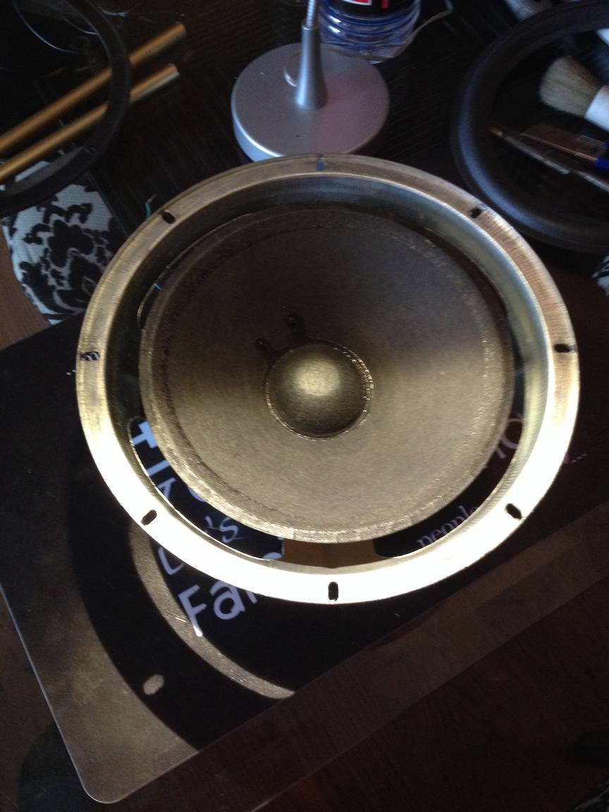

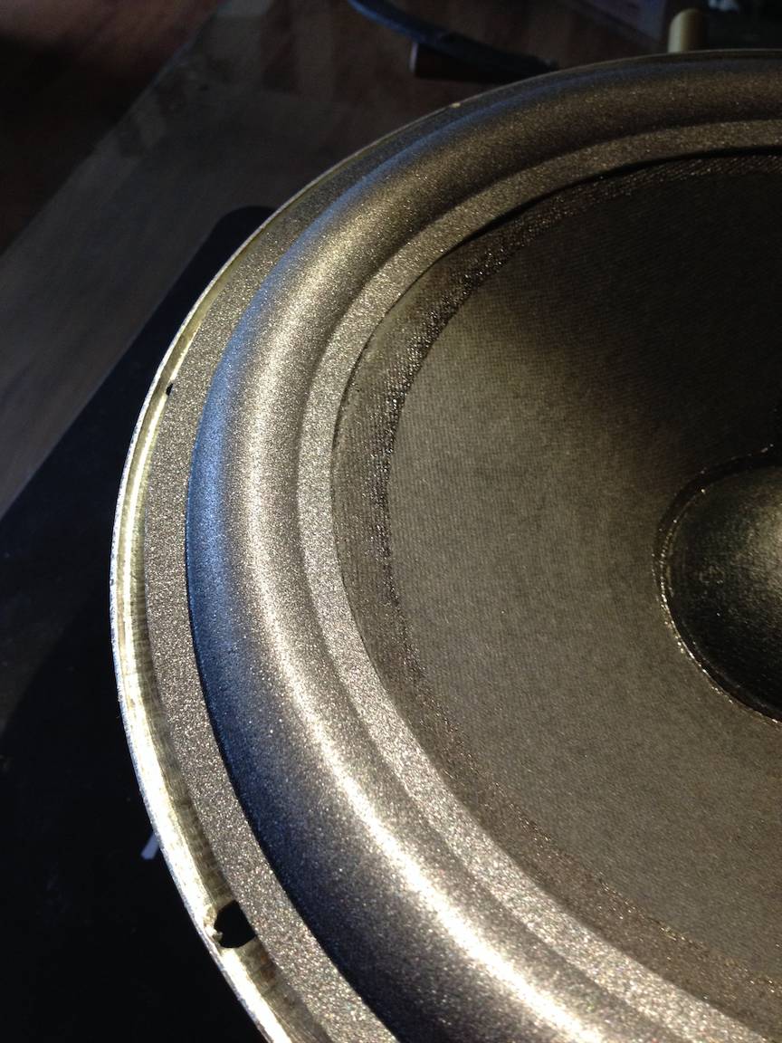

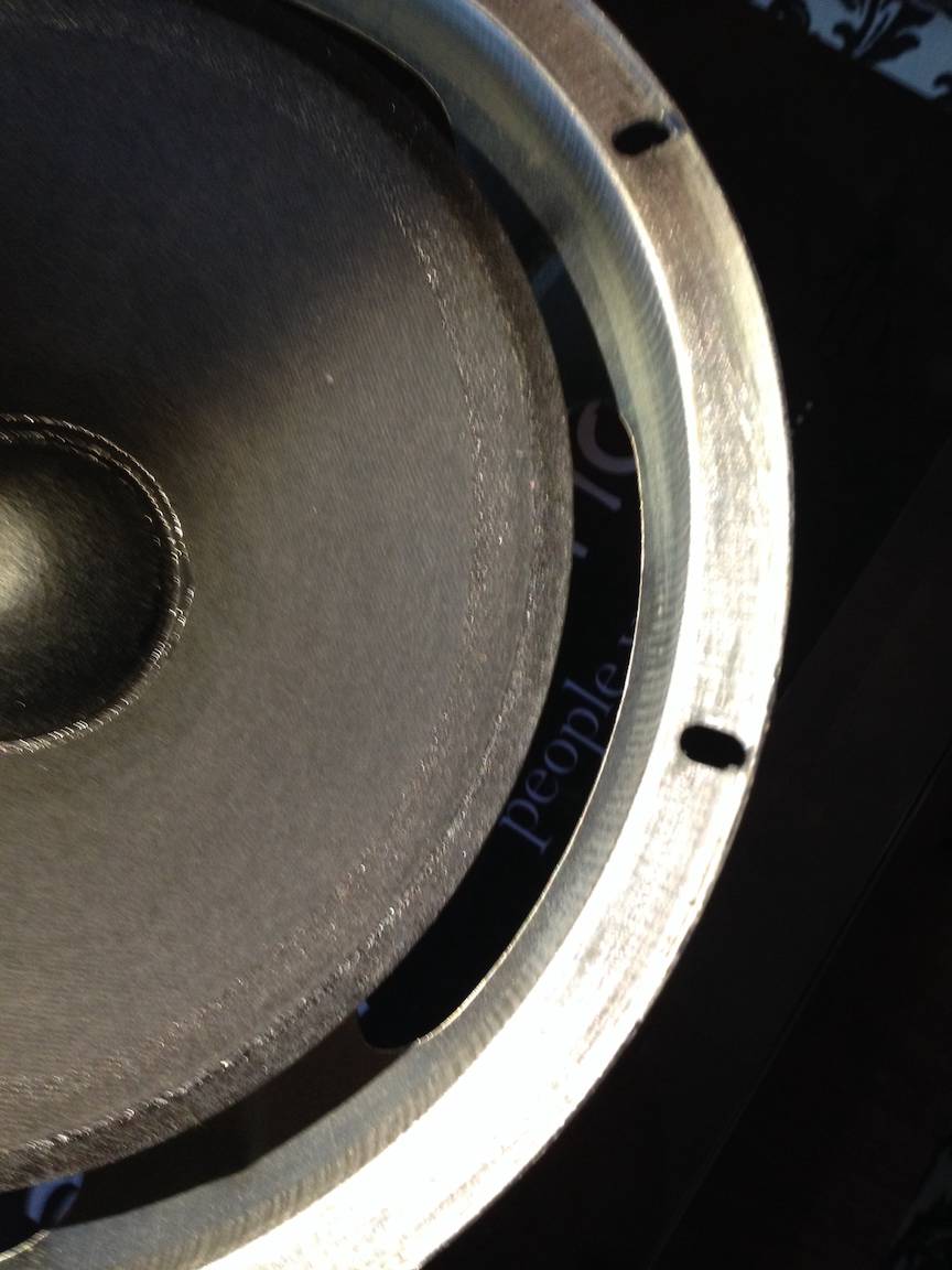

Vandaag even een begin gemaakt met het refoamen van de woffers..het schoonmaken is best wel een klus..
Ik wilde in eerste instansie de kartonnen afdicht ring behouden maar na enkele keren proberen de rand in te snijden en bijna in en/of mijn handen gestoken te hebben, gewoon een hout beitel eronder gezet en de rand als verloren bestempeld...
De lijm resten afkrabben en restjes verwijderen met spiritus.
De rand van de conus enkele keren in gesmeerd met spiritus en de foam resten ook verwijderd..
Alleen de rand blijft ietewat kleverig van de lijm resten, ik hoop dat dit geen belemmering is voor het plaatsen van de nieuwe foamrand...

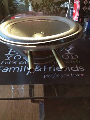

Ook nog twee stokjes gezaagd om de conus omhoog te houden en dan makkelijker de buitenste rand te plakken.

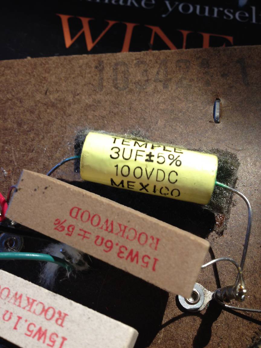

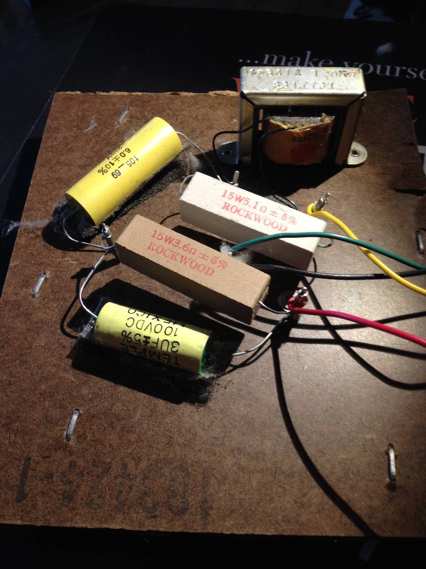

Ik heb ook de scheidings filters ook even uit de kast gewrikt...gelukkig niet tegen de achterwand geplakt maar wel 8x met hun tackmachine te lijf gegaan..jaja...de filters zouden misschien wel door hun gewicht van de achter wand kunnen vallen..????? whahaha.
Tony Macaroni
Berichten: 93
Lid geworden op: ma 21 apr 2014, 19:38
Bericht door Tony Macaroni »

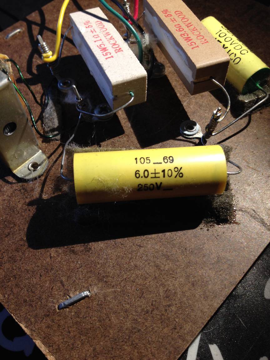

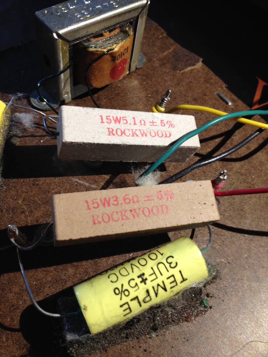

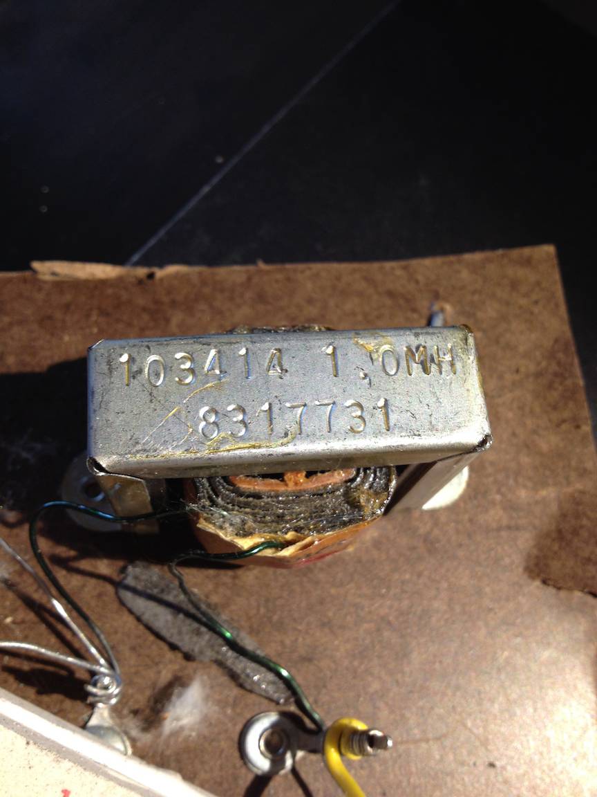

Voor dit gedeelte zou ik wel wat feedback willen hebben.
De filters nabouwen met de zelfde componenten of geheel nieuwe filters bouwen...?
Ik kan niet zo goed zien wat er nog meer aan dat pennetje zit waar die groene draad naar toe gaat. En van die zwarte al helemaal niet.
Welke kleuren zitten er aan welke unit? Dus +- van ingang, tweeter en woofer?
Tony Macaroni
Berichten: 93
Groen en geel is van de woffer..de koppen van de parkers zijn de achterzijde van de aansluit punten.
Dus...over de plus staat de witte weerstand en de kleine trafo...
