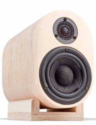

Nu heb ik al wat op het vizier, alleen twijfel nog een beetje of ik er wel aan moet beginnen. Namelijk de ‘BonBon’ uit de Klang + Ton van 6/2012.

Het design vind ik echt (ieder z’n smaak natuurlijk) helemaal geweldig! Nu is mijn Duits niet al te best maar heb ik zo goed mogelijk proberen te lezen en is de beoordeling behoorlijk positief. Leuk om te lezen, maar heb er ook altijd een beetje een ‘wij van WC eend’ gevoel bij.
Na wat onderzoek over de kosten, benodigdheden, bouwwijze etc. ben ik evengoed enthousiast geworden en heb ook een Duitse webshop gevonden die een compleet houtpakket (bouwpakket) levert voor € 150,- per paar. Dat maakt voor mij de drempel heel wat lager om de ‘gok’ wel te wagen en eraan te beginnen. Echter blijft het een beetje in me hoofd spoken en hoop alleen niet dat ik achteraf voor teleurstellingen kom te staan. Hoe kom ik er achter of dit nu wat voor mij is.... Ergens beluisteren is denk ik geen optie, omdat voor zover ik weet deze nergens staat?, maar dat is een aanname hoor. Hebben jullie nog tips voor mij?

niet geheel onbelangrijk: in een latere uitgave van K&T word deze behuizing sterk afgeraden in verband met scheurvorming en word derhalve een reguliere rechthoek behuizing aanbevolen.

Hmm, tja dat is wel interessant natuurlijk. Waar deze scheurvorming is ontstaan en hoe dit is gekomen. Het beoogde bouwpakket staat hier: KLIK
Om hem dan alsnog in hoekig te maken is voor mij dan al niet meer interessant. Kun jij achterhalen wat de oorzaak was van de scheurmvorming, wellicht handig om te weten als ik toch besluit om ze te gaan bouwen..

Persoonlijk denk ik dat als je de afzonderlijke delen niet alleen lijmt maar ook schroeft dat je de problemen van het scheuren wel ondervangen hebt .
Ontwerp is lekker anders en valt bij mij in de smaak :D

volgens mij zijn de deuvels het probleem van scheurvorming. die hebben een ander uitzettingsgedrag dan multiplex. Als je ze er na het lijmen weer uit boort gaat de behuizing niet scheuren.
Re: Scan-Speak 'BonBon'
Deuvels lijken me sowieso overbodig. Zo lang je de laagjes maar allemaal in één richting houdt zal dit wel goed gaan. Berkentriplex krimpt ook minder dwars op de plaat dan MDF. Maar het krimpt wel, mijn kwaliteits-berken van 24mm is na een paar jaar in de huiskamer nog maar 23mm, dat is toch zo'n 5%.

Deuvels zijn met zo veel lagen en zoveel houtlijm toch wel handig. Ze plakken het hele pakket in een keer. Probeer zoveel lagen zonder deuvels een tussen de lijmklemmen te krijgen .....

Bart1826 schreef:
Wat bedoel je met de laagjes allemaal in 1 richting houdt? Dat je dus de lagen in de juiste volgorde met elkaar verlijmd? Hoe zie je dit?
Hout werkt het meest haaks op de vezelrichting en bijna niet ín de vezelrichting. Een houten plank wordt smaller en dunner maar niet korter.
Bij multiplex zijn de houtvezels kruislings over elkaar gelijmd hierdoor wordt een paneel niet korter of smaller, maar wel dunner.
Als je deuvels gebruikt zoals in de link blokkeer je die krimp in de dikterichting van het materiaal. De onderlinge lijmverbinding tussen de laagjes multiplex is zwakker dan de kracht die in het materiaal ontstaat door die blokkade en je hebt je scheur.
Vanwege hetzelfde mechanisme moet je eigenlijk nooit kopshout star met langshout verbinden, dat gaat eigenlijk nooit goed.

Je kunt ook het trucje met de afgeknipte spijkertjes toepassen, die houden de platen ook wel op hun plek.

Dank voor de reactie, het gebruik van de deuvels is niet echt aan te raden dus. Kleine afgeknipte spijkers dat is ook een goede zeg, blijft alles mooi op zn plek.

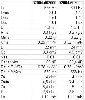

De tweeter van de BonBon is een Scan-Speak D2004/602000 uit de Illuminator serie. In dezelfde serie met afmeting 3/4" is er ook de R2004/602000.
Kan ik i.p.v. de D2004 een R2004 toepassen? Of moet ik dan het filter aanpassen? Er zit namelijk wel verschil in tussen de beide tweeters. Qua afmetingen en behuizing zijn ze wel gelijk. Kan iemand mij vertellen of ik dan iets moet veranderen en wat ik dan zou moeten doen? Alvast bedankt!!
Hier de specs van de tweeters naast elkaar gezet:

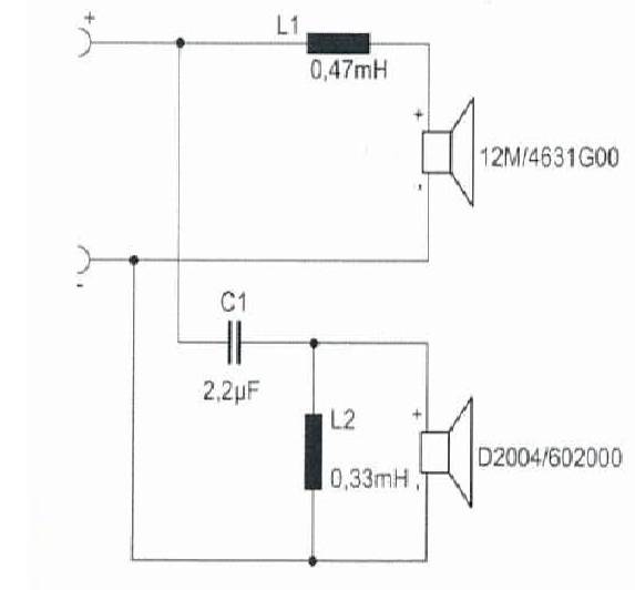

Hier het filter, (knip plak uit de Klang + Ton):

Een dome heeft meestal wat betere rondstralende eigenschappen dan een ringradiator. Ook is het oppervlak van de dome wat groter en waarschijnlijk mede daardoor het rendement ook aanzienlijk hoger.
Aangezien er geen rendementsaanpassing in het filterdeel van de dome zit kun je het lagere rendement van de ring niet corrigeren en zijn die twee niet zondermeer uitwisselbaar.

Richard, dank je voor je toelichting, heel goed om te weten! Rendement en opp zijn indd groter bij de D2004.

Ik heb eens na zitten denken over de duvels.
De verwachting is dat de behuizing scheurt als deze krimpt in de loop van de tijd terwijl de duvels dat niet doen. Is het dan geen optie om de duvels enkele milimeters korter te maken/kopen dan de diepte van de gaten bij elkaar opgeteld?
Daarnaast dacht ik er aan om rondom de duvels zelf juist geen lijm te gebruiken zodat deze nog kunnen "schuiven" Dit brengt natuurlijk wel als risico met zich mee dat ze bij bepaalde frequenties zouden kunnen gaan resoneren. Ik acht die kans echter klein omdat een duvel er meestal met kracht in gezet moet worden en dus niet echt los ligt.
Ik ben geen houtbewerker van beroep maar misschien is dit een optie.
Ik vind het wel een mooi speakertje.

Dank je voor het meedenken! Aangezien ik vrijwel zeker niet het kant en klare houtpakket ga aanschaffen, ga ik ook geen deuvels gebruiken. Een forumlid heeft aangeboden om de BonBon's te frezen :rock: en daar ben ik wat blij mee.
Voor de onderlinge verbinding tussen de 'schijven' gebruik ik dan een simpele methode:
