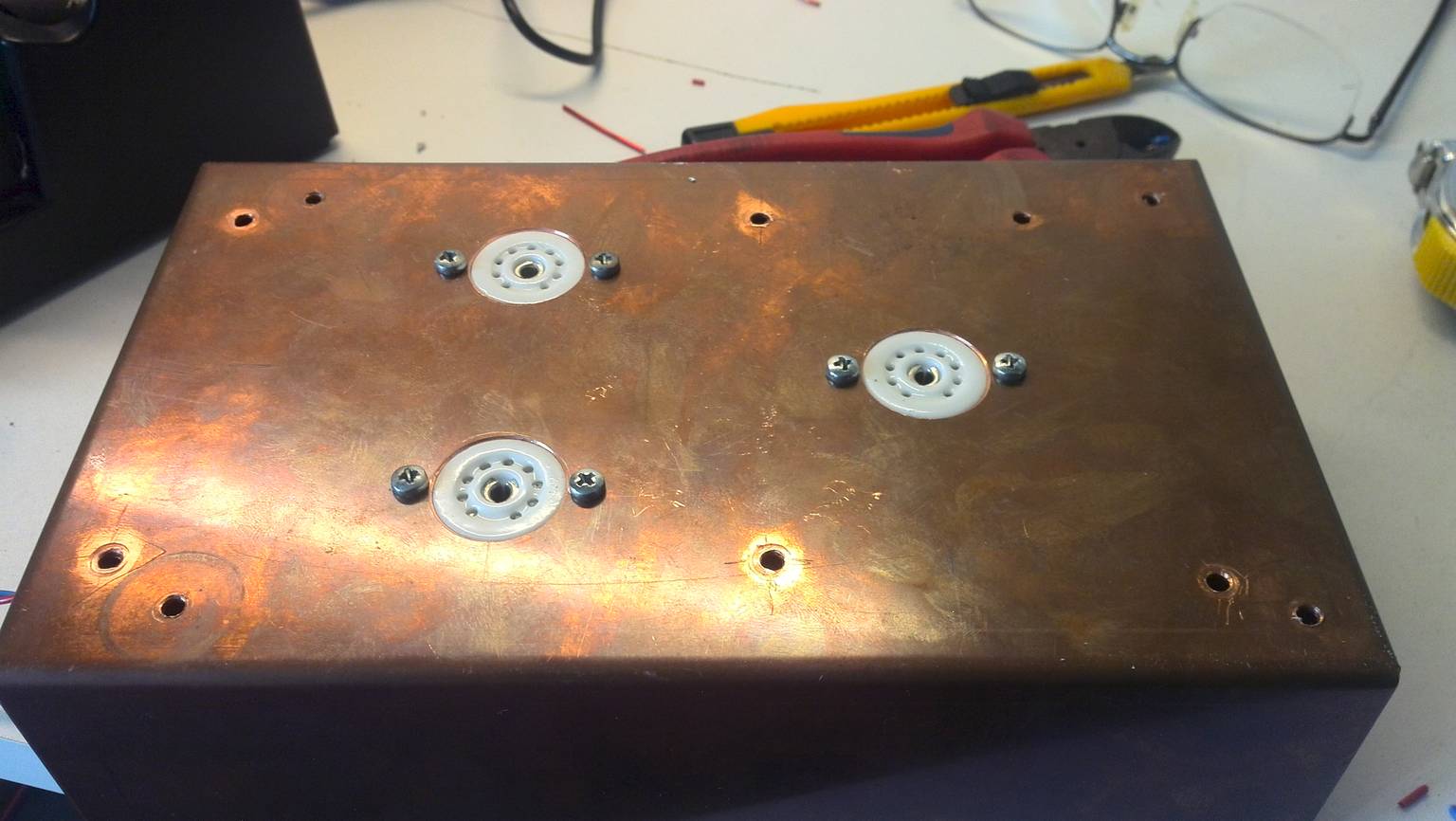

Bericht door TheoK »
Ik heb nog even een vraagje.
Wat voor smeermiddel moet ik gebruiken om met de stappenboor in koper te gaan boren?
RobertD
Berichten: 4408
Locatie: Alphen a.d. Rijn
Re: Eenvoudige Phonepreamp Met ECC83
Bericht door RobertD »
Ik heb het laatst met WD40 gedaan.
TheoK
Berichten: 1471
Locatie: Kitchener
Dat heb ik nog wel wat van Robert.
Ga ik binnenkort proberen. Bedankt voor de tip.
RobertD
Berichten: 4408
Ik boorde eerst zonder, wist ik veel.
Met een beetje olie gleed die stappenboor door de aluminium plaat heen. De stappenboor liep ook niet meer vol.
Volgens mij maakt het niet zoveel uit wat je gebruikt en kan het zelfs met slaolie.

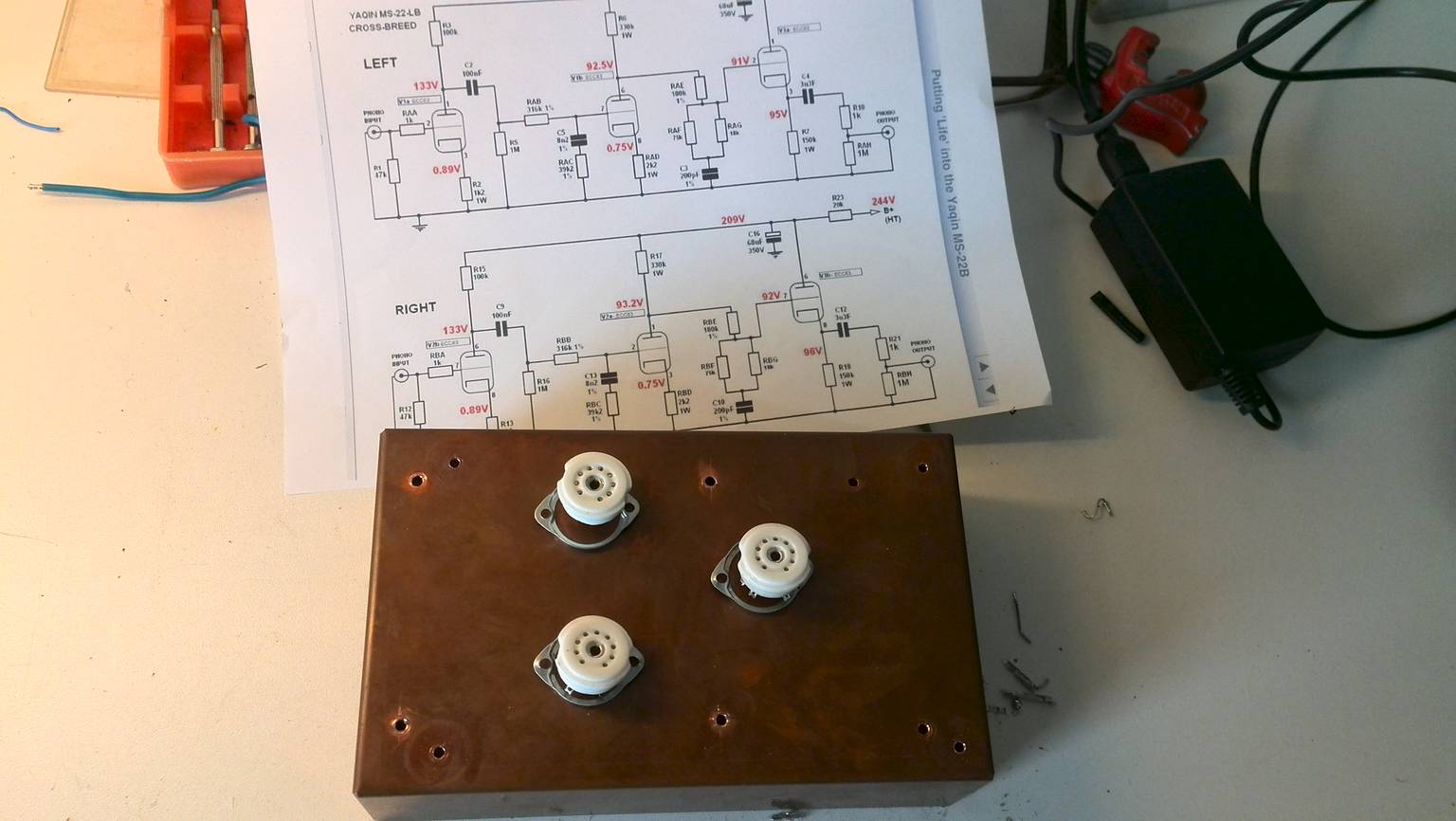

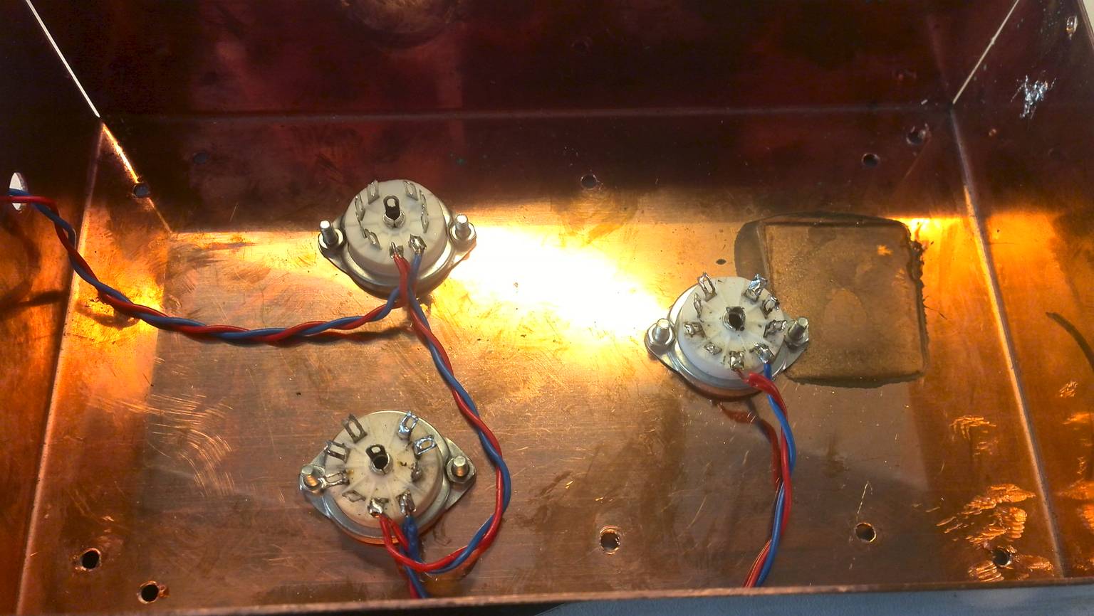

Ik smeer aluminium altijd met spiritus.
Het koper boren met WD40 ging niet zo geweldig maar toch voor elkaar gekregen.
En de gloeidraden aangelegd. Ik wil de voeding buiten het bakje houden.
Het begin is er. :rock:

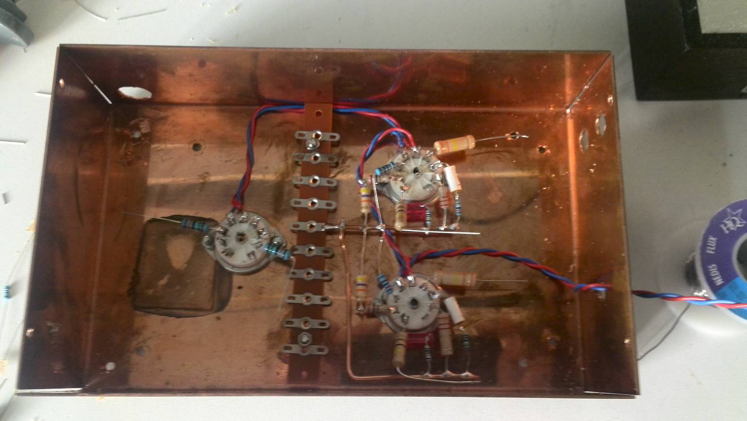

TheoK
Berichten: 1471
Locatie: Kitchener
En we zijn weer een klein stukje verder.
Kom nog een paar onderdelen te kort.
Zo gauw ik weer in Assen kom zal ik nog wat ophalen.
