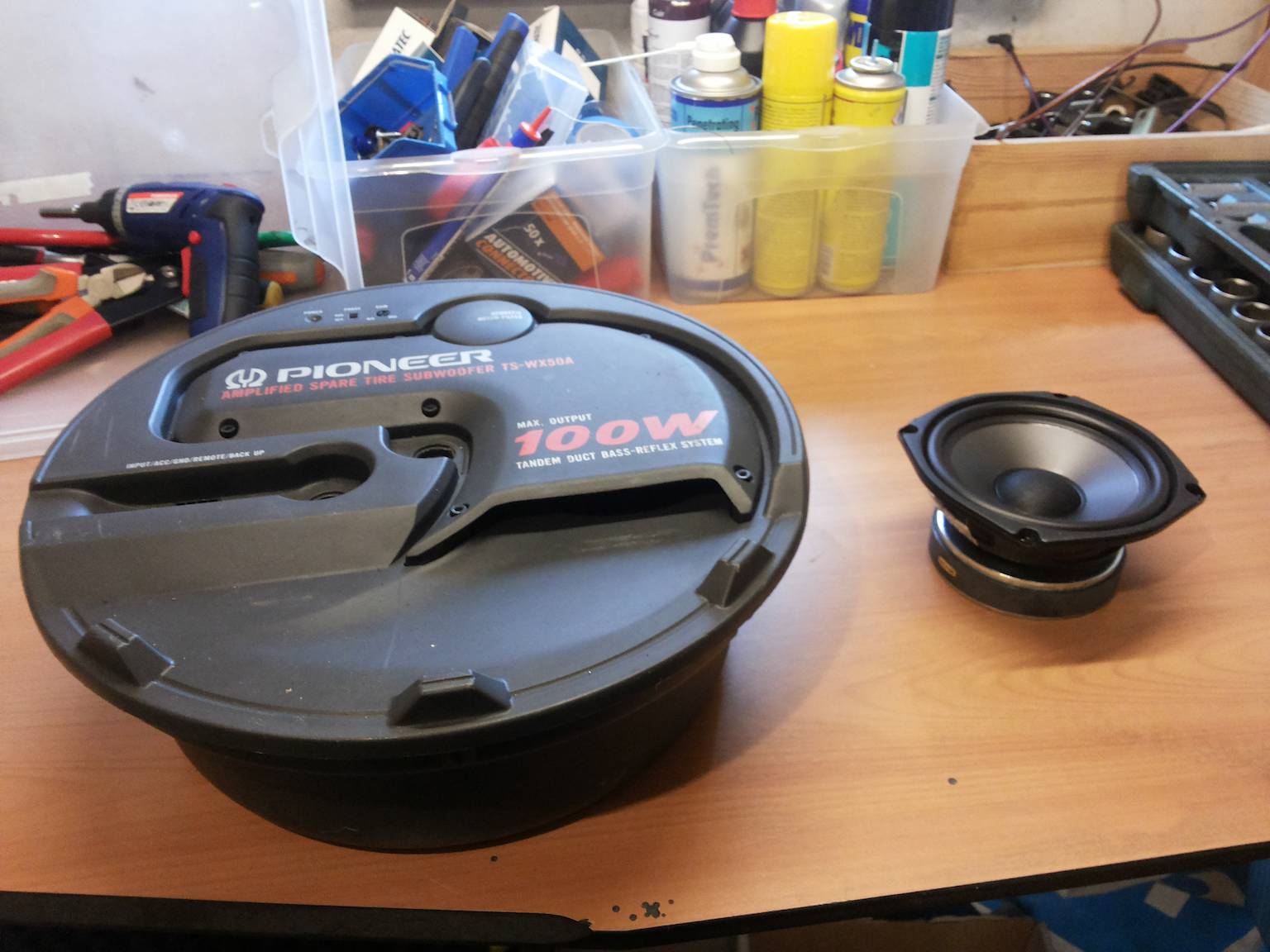

Goedendag,

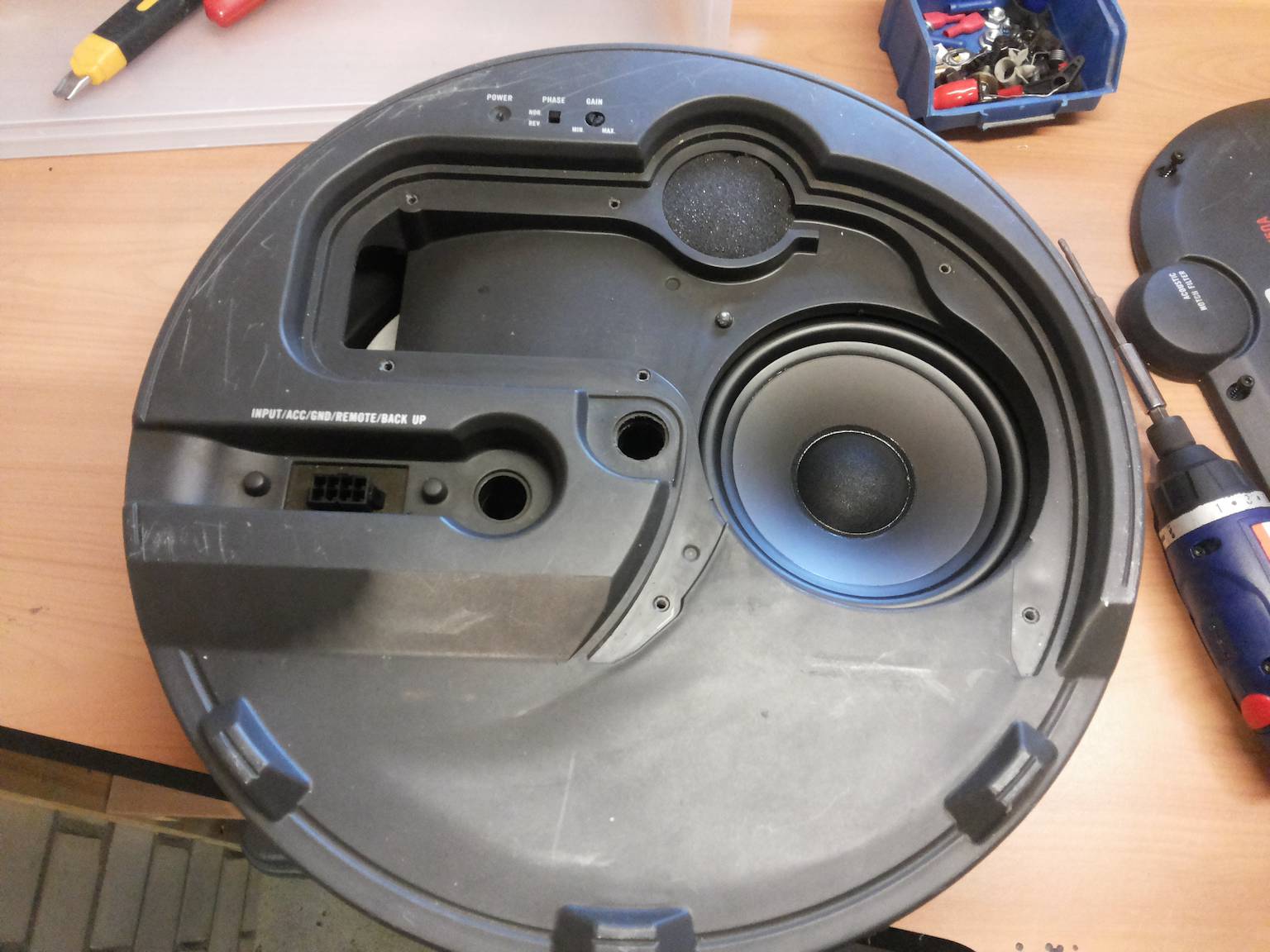

ik heb onlangs een baskistje voor in het rezervewiel gekocht.
Later bleek echter de wooferrand beschadigd te zijn.
Nu zoek ik een ander woofertje ervoor maar kan die nergens vinden. Wellicht weten jullie meer.
Het type baskist is een Pioneer TS-WX50A.
Erin zit een volgende woofer:

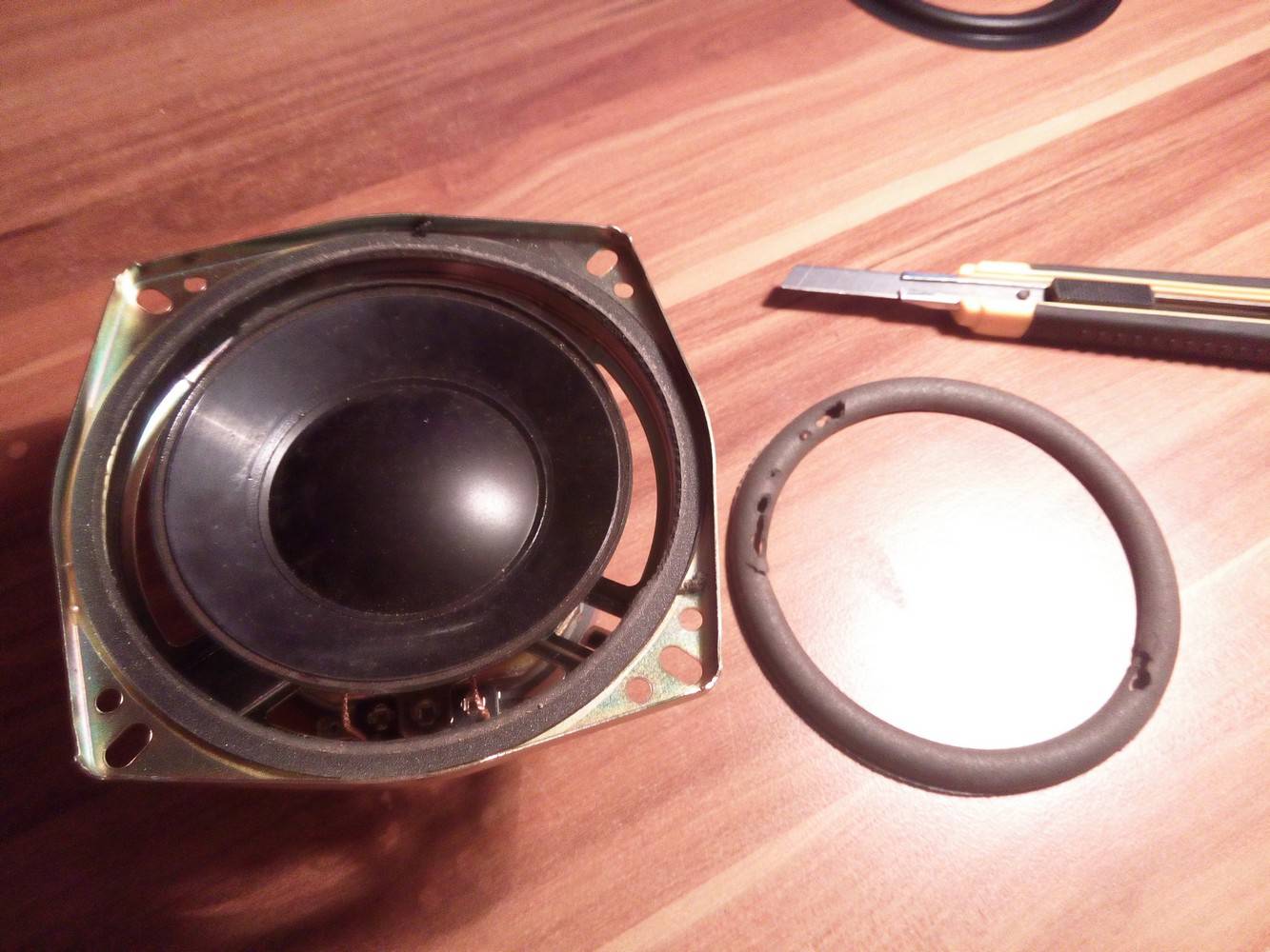

Refoamen heb ik overwogen. Maar zal zon luidspreker niet teveel geleden hebben?
http://www.speakerrepairshop.com/index. ... 91&lang=nl
Berichten: 9198
Re: 13 cm woofer advies gezocht
wat je ook overweegt, kijk voor foamranden bij Audiofriends! En mail desnoods de maten door, dan kijkt Fred voor je.
Als je geen bas meer uit de woofers wilt kun je altijd nog een harde rand van Goodhifi/Speakerrepairshop kiezen, maar ik zou me de moeite besparen :wink:

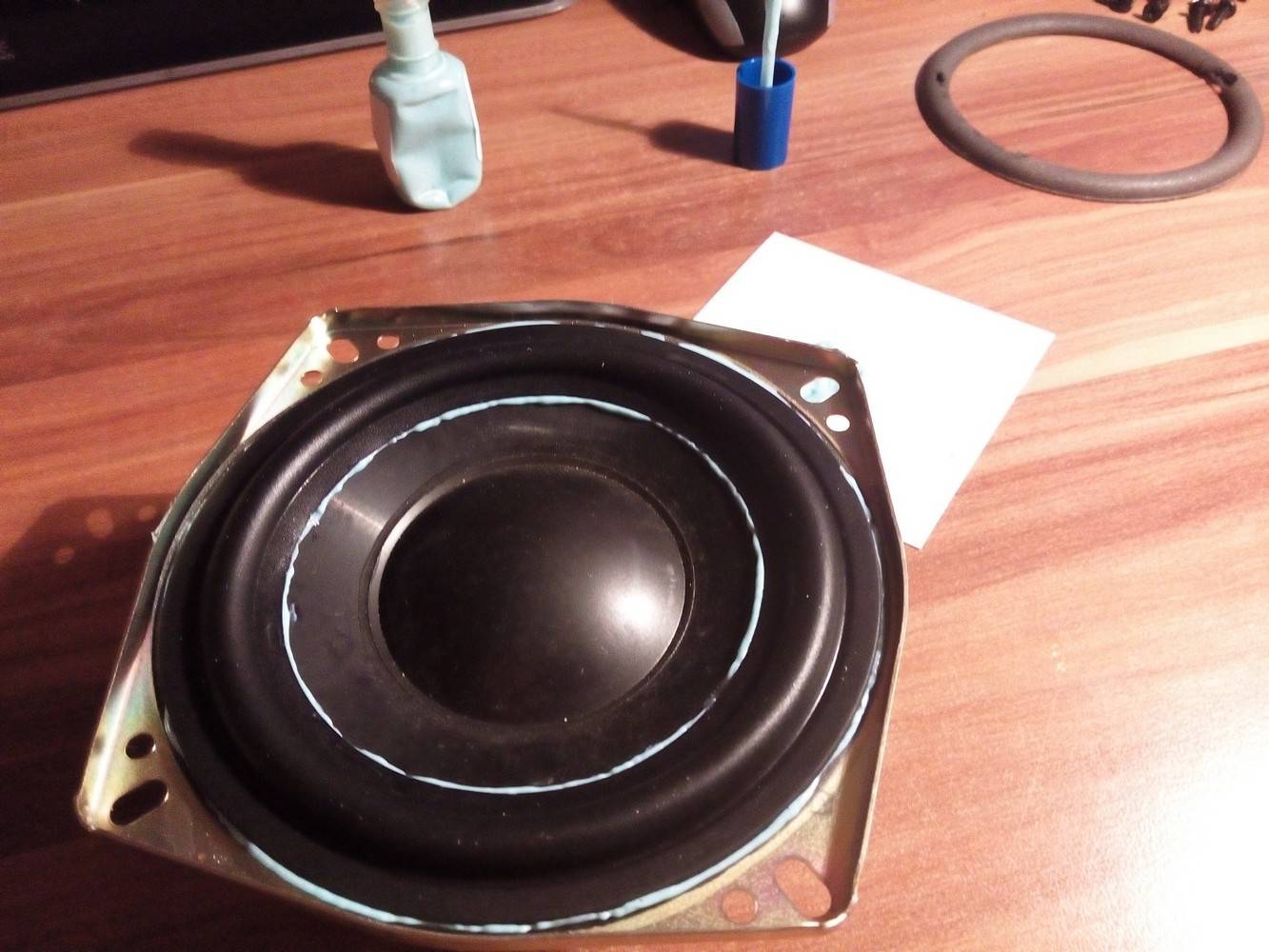

Advies van audiofriends: bestel bij goodhifi. Zij hebben meer keus. Nou, dat maar gedaan. Hopelijk verhelpt dat het probleem.
Na veel gezoek geen nieuwe speaker kunnen vinden als de Monacor. Mocht het refoamen niets worden dan komt de Monacor er alsnog in.
Wordt vervolgd..

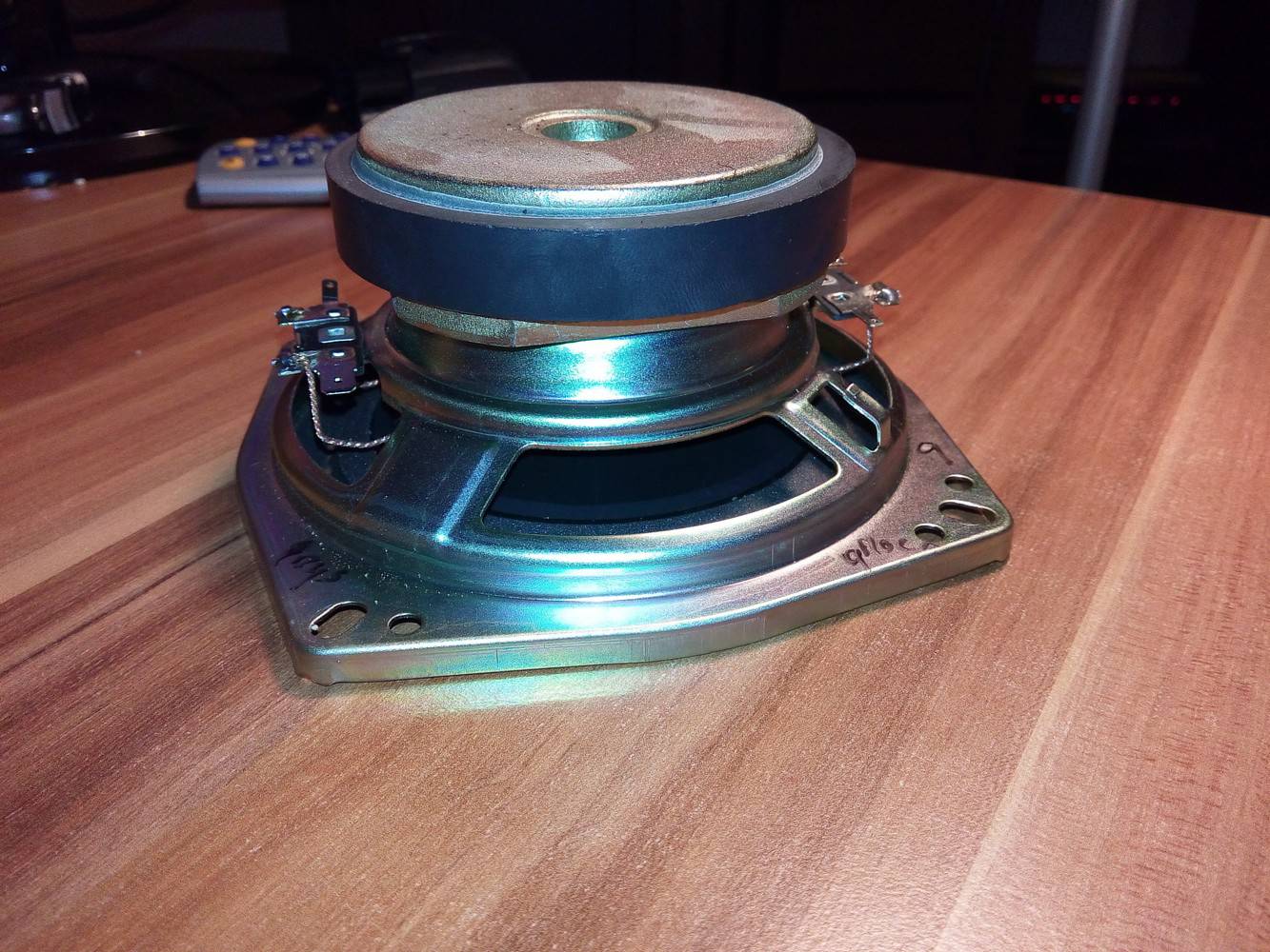

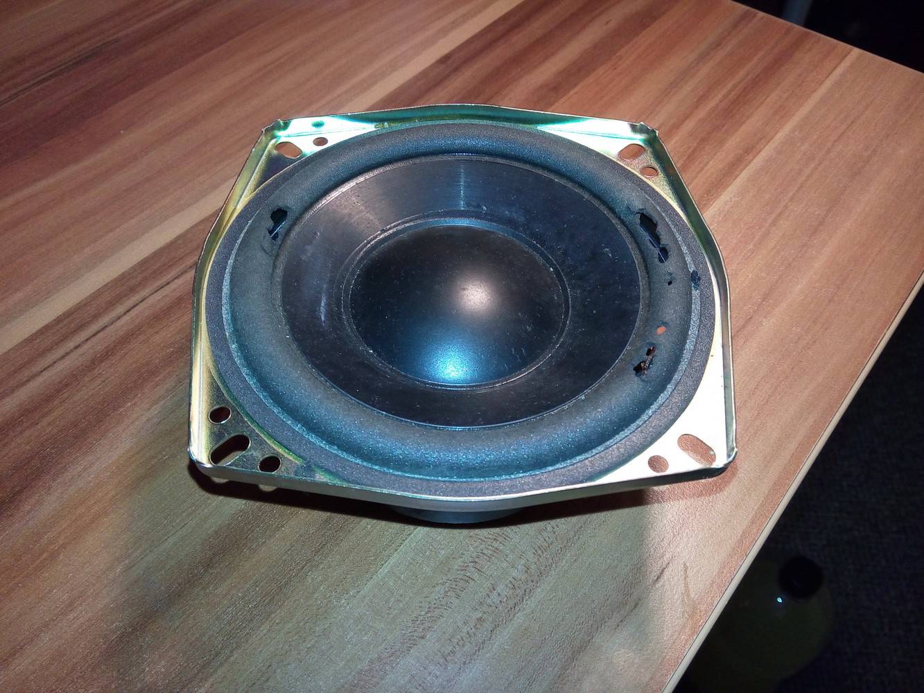

Ik heb de rand vervangen en het een tijdje aangehoord. Helaas is de speaker echt beschadigd. Hij kraakt en doet. Helaas.
rikpost
Berichten: 2487
Locatie: Heinenoord
Bericht door rikpost »
Jammer ,deed hij het kraken voorheen ook al ?
Zo nee dan komt het waarschijnlijk door het refoamen waarbij er iets niet goed is gegaan met centreren.
Ziet er wel netjes uit overigens
boxer16x
Berichten: 8
Lid geworden op: di 30 dec 2014, 21:57
Bericht door boxer16x »
Yep, dat deed ie voor het refoamen ook al een beetje. Op zich hoorde ik de spoel niet tegen het magneet komen als ik de conus een beetje beroerde, dus ik hoopte dat het echt de slechte rand was. Maar goed. Wel jammer. Er komt een best basje uit dat kleine kassie. Heb nu de gain iets teruggeschroeft, maar een oplossing is het niet echt. Denk er toch aan een ander woofertje in te doen.

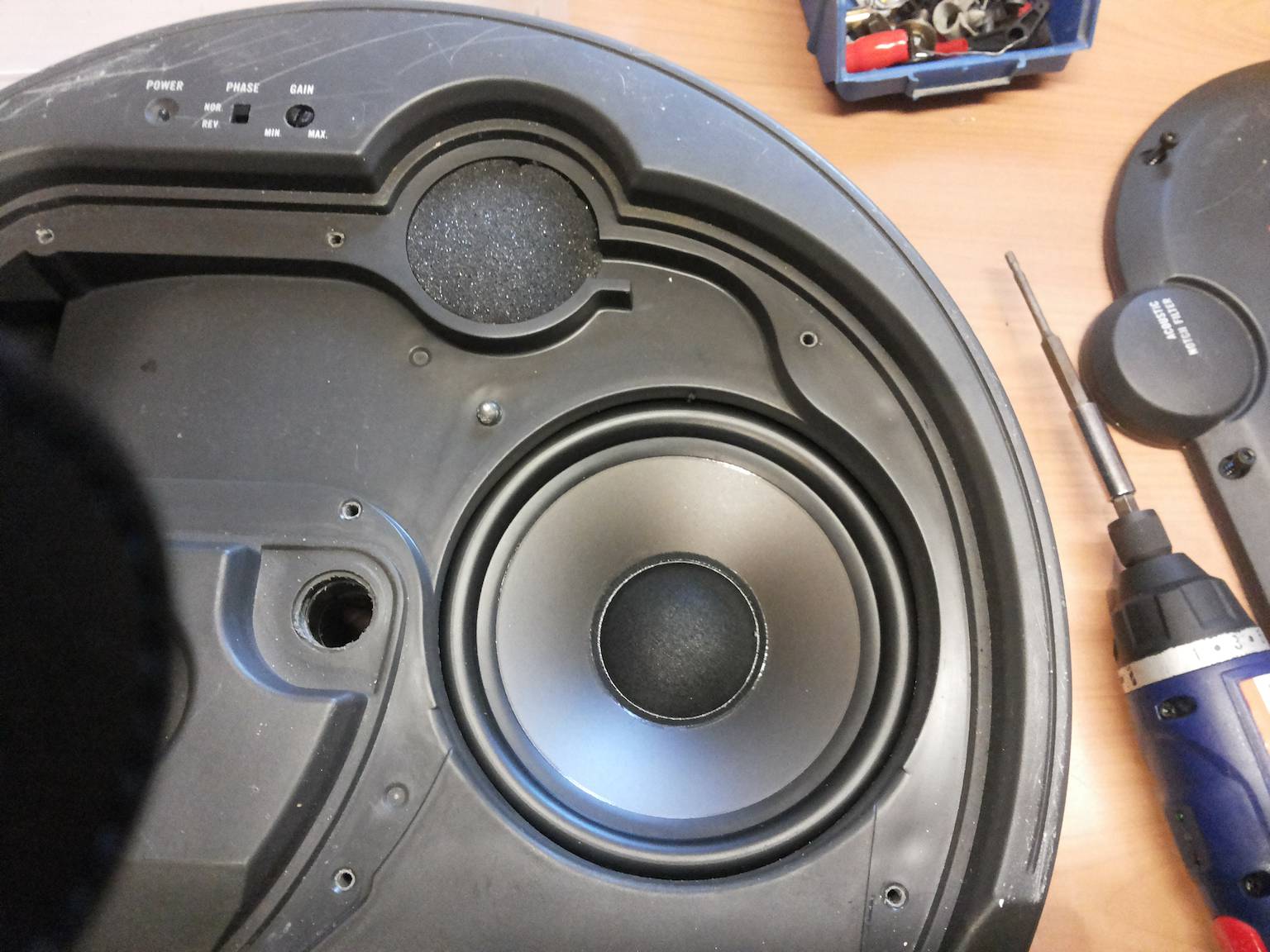

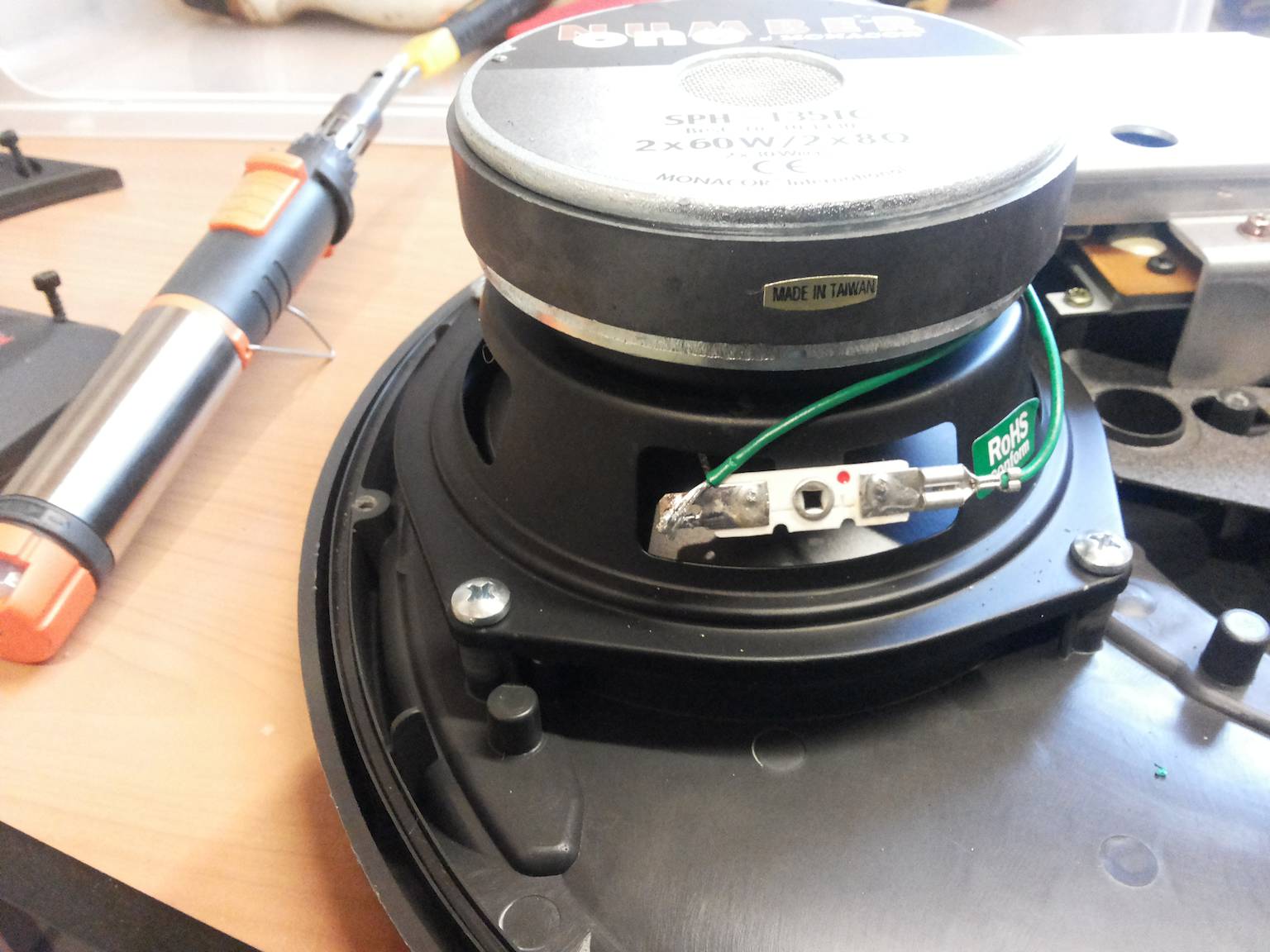

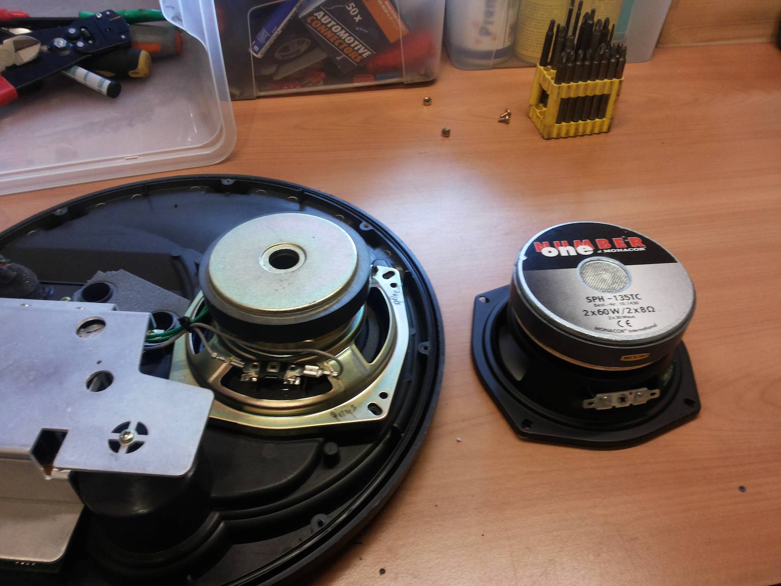

Vandaag de Monacor SPH-135 TC van Rumho binnengekregen en erin gezet.

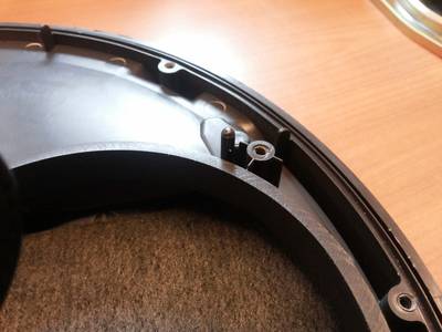

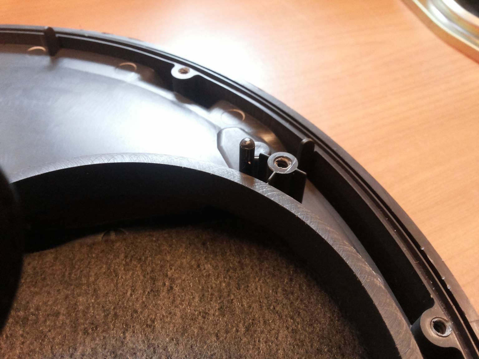

Paste perfect. Is wel wat groter qua omvang maar de kist sluit goed. De speaker komt nergens tegen aan. Ik moest wel een puntje weghalen die de orginele speaker centreerde, maar geen geslijp oid.

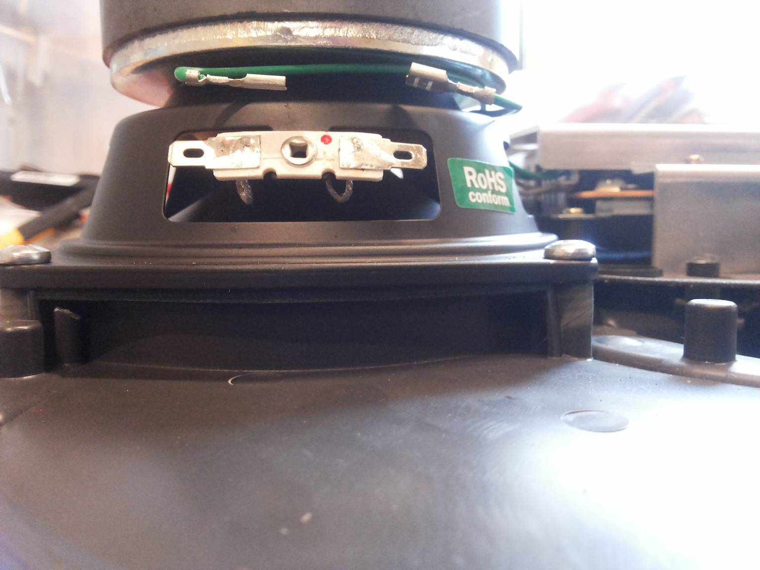

Ook had de orginele speaker 2 verschillende grootte aansluitingen dus die heb ik even gesoldeerd.
Nu is het gekraak weg. Wat zeg ik..hij gaat weer als de brandweer dit baskistje. Tjeemig wat een geluid komt eruit. Sta er versteld van.
Zo'n ding is helemaal uitgebalanceerd. Hou ik een paar vingers voor de uitstroom dan wordt het basseffect direct gestoord en werkt ie bijna niet.
Bedankt allemaal voor jullie hulp hoor!
