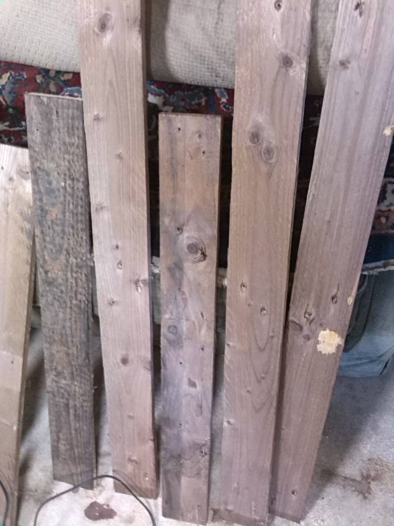

Soms is het wenselijk je mooie nieuwe hout een oude look te geven.
De hippe beitsen, en alle soorten "wash" zijn niet meer weg te denken.
Niet 1 2 3 voor speakerbouw te gebruiken, maar voor ander houtwerk kan het echt een leuk resultaat geven als je het bewerkt met ijzeracetaat.
Opgelost staalwol in azijn. (weekje trekken , filteren en klaar)
Paar vuren balkjes getest, en leuk effect.
Je kunt het 2-3 x herhalen voor extreme oude look.

Gaat dat niet roesten dan? :lol: Logen (met gootsteenontstopper) is ook een bekende methode, wordt het wel grijs van.

Logen is ook vooral bedoeld om oude verfresten en wasresten tot in de poriën te verwijderen. Pas wel op, gootsteenontstopper (caustic soda) is nogal een bijtend goedje. Goed naspoelen!
Jouw methode met azijn en staalwol is een stuk veiliger. Goeie tip!

Let in ieder geval goed op dat je geen "ijzer"vlekken maakt op bijvoorbeeld natuurstenen vloertegels, die krijg je er nooit meer uit.

Gewoon een beetje met een vijl doorheen raggen. Een prima schoon kistje met geen krasje of roest ziet er inderdaad niet zo leuk uit voor die toepassing.

Maar het hout wordt daar toch ook zuur van? Daar moet je dan met de afwerking en bevestigingsmaterialen wel rekening mee houden.
