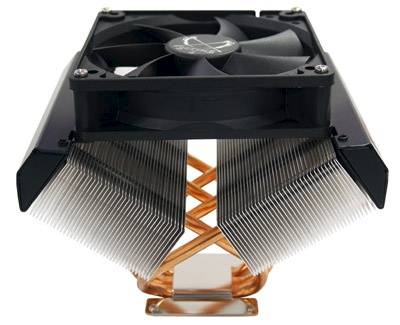

Same over here.... Die dus op een 4ohm setje speelt.
Ik heb nu wel een tijdelijke oplossing gevonden, maar niet echt praktisch.
Ik heb mn complete CPU koeler erop staan. (bijlage) Hij is nu alleen om gebouwd naar 12CM koeler.
Zonder wordt deze angstig warm.
Heeft het volume er verder ook nog iets mee te maken?
laag volume -> veel warmte
Hoog volume -> minder warmte ? (doordat hij zijn vermogen kwijt kan?)
Het wordt dus binnenkort een mooie behuizing aanschaffen?

Waarom gebruik je eigenlijk een CPU koeler? En niet gewoon een koelblok?
ARK-Deurne
Berichten: 157
Lid geworden op: zo 29 sep 2013, 14:23
Re: Build topic LM4780 versterker
Bericht door ARK-Deurne »
we hadden een koelblok (van een cpu koeler, die gemiddeld een ~100graden moet koelen)
en nie heb ik er een flinke koeler boven gehangen, zodat die flink koelt :) (Tijdelijke optie dus)
EDIT: Omdat we (wij oude computer beunhazen) nog cpu blokken hadden liggen en geen koelblokken die voor versterkers bedoeld zijn. :oops:

Een CPU-koeler (zonder ventilator) is veel te klein om de warmte weg te stoken. De zijkant van een hifi2000 kast is van 3mm dik geribbeld aluminium met een groot oppervlak. Vergeet trouwens niet dat je de bijgeleverde silpads moet gebruiken tussen het IC en het koellichaam. De achterkant van het IC is verbonden met V-.
ARK-Deurne
Berichten: 157
Dan hebben we idd de CPU koeler iets overschat :oops:
Die Silpad zit er natuurlijk wel tussen :)

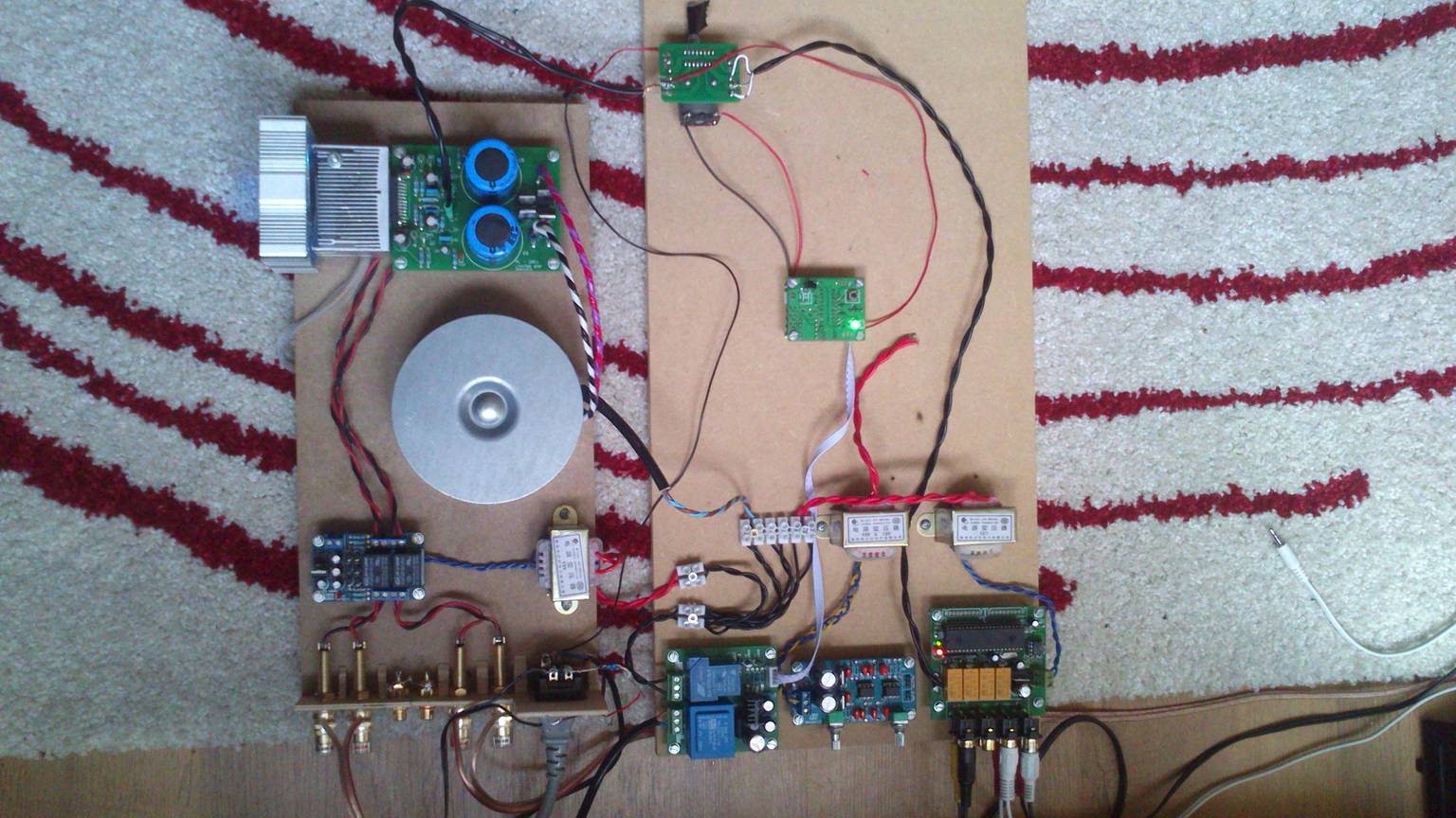

Na een hele hoop chinese pakketjes uitgepakt te hebben even een update over de testopstelling waar de LM nu mee speelt:
Gemotoriseerde volume regeling via afstandsbediening
Alles aan/uit via relais met dezelfde astansdsbediening
Speaker protection
Een zelfschakelende 4 kanaals input
De subwoofer uitgang nog niet aangesloten en de DAC is nog onderweg :D

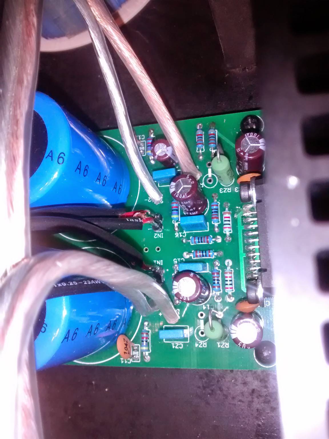

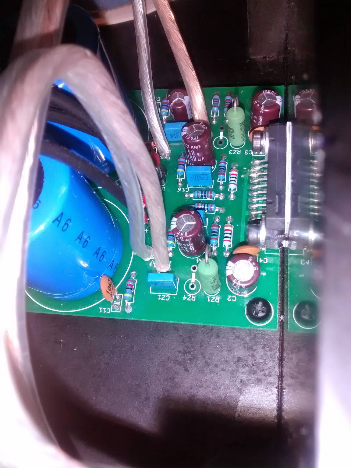

Tijdje geleden dat ik ermee ben begonnen, maar nadert het einde en dus ook het testen..
Alleen nu zit er een brom op kanaal 1 en weerstand r21 wordt gloeiend heet. Alles lijkt verder goed, zou het in de chip zitten of in een van de componenten?
Is dat soms RZ1 ? Dan zou RZ4 ook heet moeten worden en oscilleert de boel ultrasoon.
Vermoedelijk dan ergens een (natuurlijk ongewenste) koppeling tussen in- en uit-gang.

Hoeft geen verbinding te zijn.Ongelukkig gekozen gemeenschappelijke nullijn of verbinding van ingang en uitgang te dicht tegen elkaar zijn al genoeg.
Berichten: 3690
Locatie: Julianadorp
Bericht door knuisje »
Als je gaat testen sluit dan de ingangen kort naar massa, anders gaat de versterker oscilleren.

Dat had ik niet gedaan, maar waarom begint 1 kanaal dan wel te oscileren en de andere niet? En hoe kan het dat mijn andere versterker dat niet doet (ook 2 printjes lm4780)?
Ik zal het vanavond nog even testen met de ingangen aan de massa.
Hierbij nog wat foto's

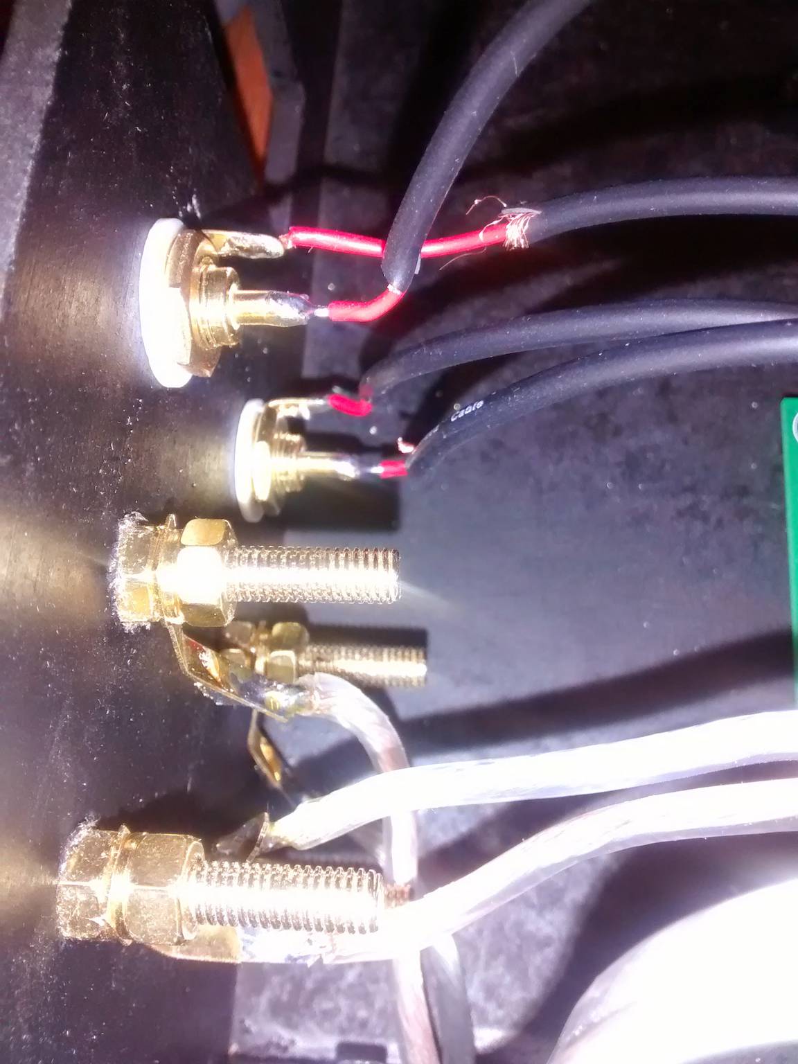

Bij de ingangsbekabeling de rode ader voor het signaal gebruiken en de afscherming voor massa, dus 2 van de 4 kabels verwijderen. De speakeraansluitingen lijken verbinding te maken met de kast, maar ik kan het niet goed zien. In ieder geval deze isoleren van de kast.
mischa72
Berichten: 4434
Locatie: Sittard
Bericht door mischa72 »
Dit lijkt mij een houten paneel waar ze in zitten. Ik kan me natuurlijk vergissen. De signaalbedrading moet duidelijk anders. Let er daarbij ook op dat je de massa maar aan 1 zijde aansluit en wel aan de zijde van de print.
Vind je dat te lastig, kun je ook 2 draadjes nemen en die twisten, dat werkt ook prima.
