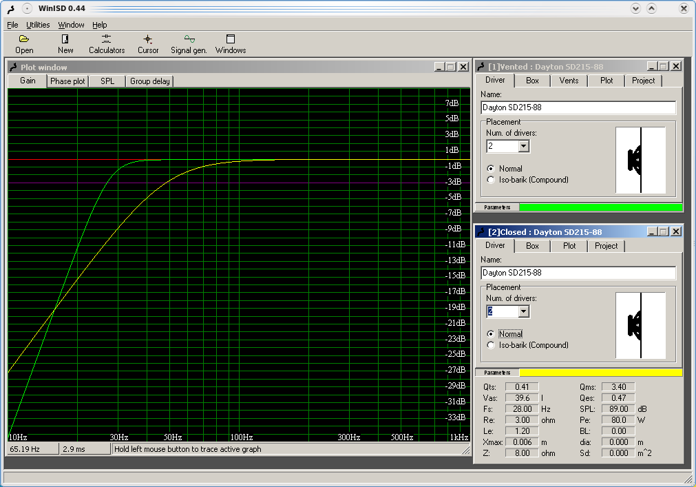

Heb em even snel in winisd gezet, en ziet er best leuk uit, al ben ik ook nog lichtelijk een leek op het gebied van bijv. group delay (25ms voor BR, 5ms voor gesloten). Inhoud wordt dan zo'n 85liter.
Volgens de Fs/Qts regel is het trouwens meer een driver voor een gesloten box, inhoud ca. 42 liter. Hij valt dan wel wat eerder af, maar dat is eventueel weer te corrigeren m.b.v. je versterker.
En je kan beide speakers elk parallel schakelen, en dan weer in serie, zodat je totaal weer op 8ohm uitkomt. Als je dan een hypex plateamp erbij wilt hangen zou ik voor de DS2.0 gaan (100W aan 8ohm), weet niet zeker of de speakers de 4.0 wel kunnen waarderen...
