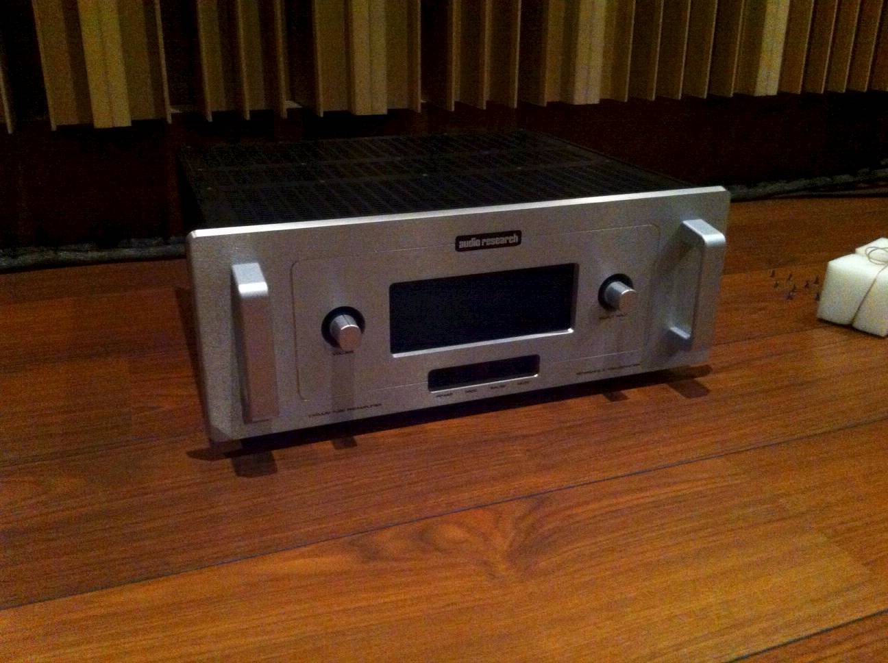

Kleine audio update! Zeeeeeeer blij mee. Echt een verbetering tov de 2mk2!
Gr. Erik
Berichten: 9199
Re: Isis kloon maar dan anders
insiders info zeker, welk type is dit dan? :oops: :lol:
Voortrap, dat wist ik al van je. Hybride, buizen transistor??

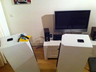

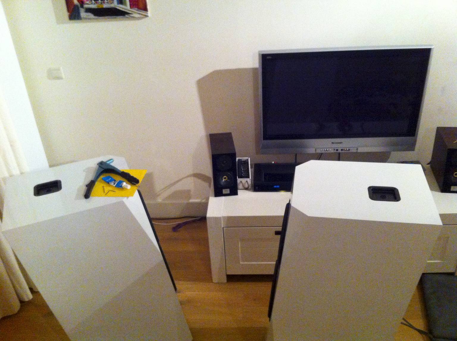

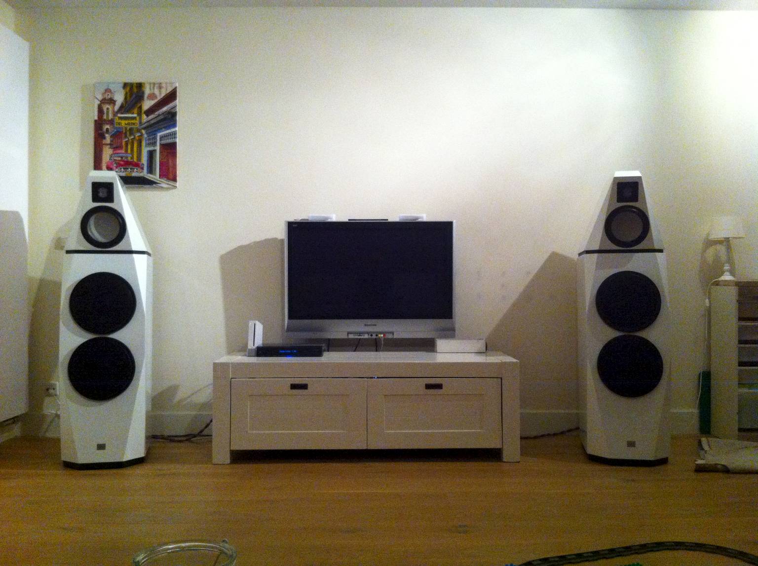

Inmiddels spelen de topjes (laag moet nog afgefilterd worden). Tevens moet ik het laag nog aansluiten (DSP) en dit laten samensmelten met het mid-hoog. Ik heb nog geen ervaring op het gebied van filteren op line-level (mid-hoog). Ik ben benieuwd naar de mogelijkheden hiervan.
Verder hieronder nog wat plaatjes van de laatste handelingen.

Ik vind ze héél mooi geworden!
Mvg Reinder
bas focal m180
Berichten: 4328
Locatie: nijmegen
Bericht door bas focal m180 »
Mvg Reinder
Past goed bij de rest van je woonkamer .

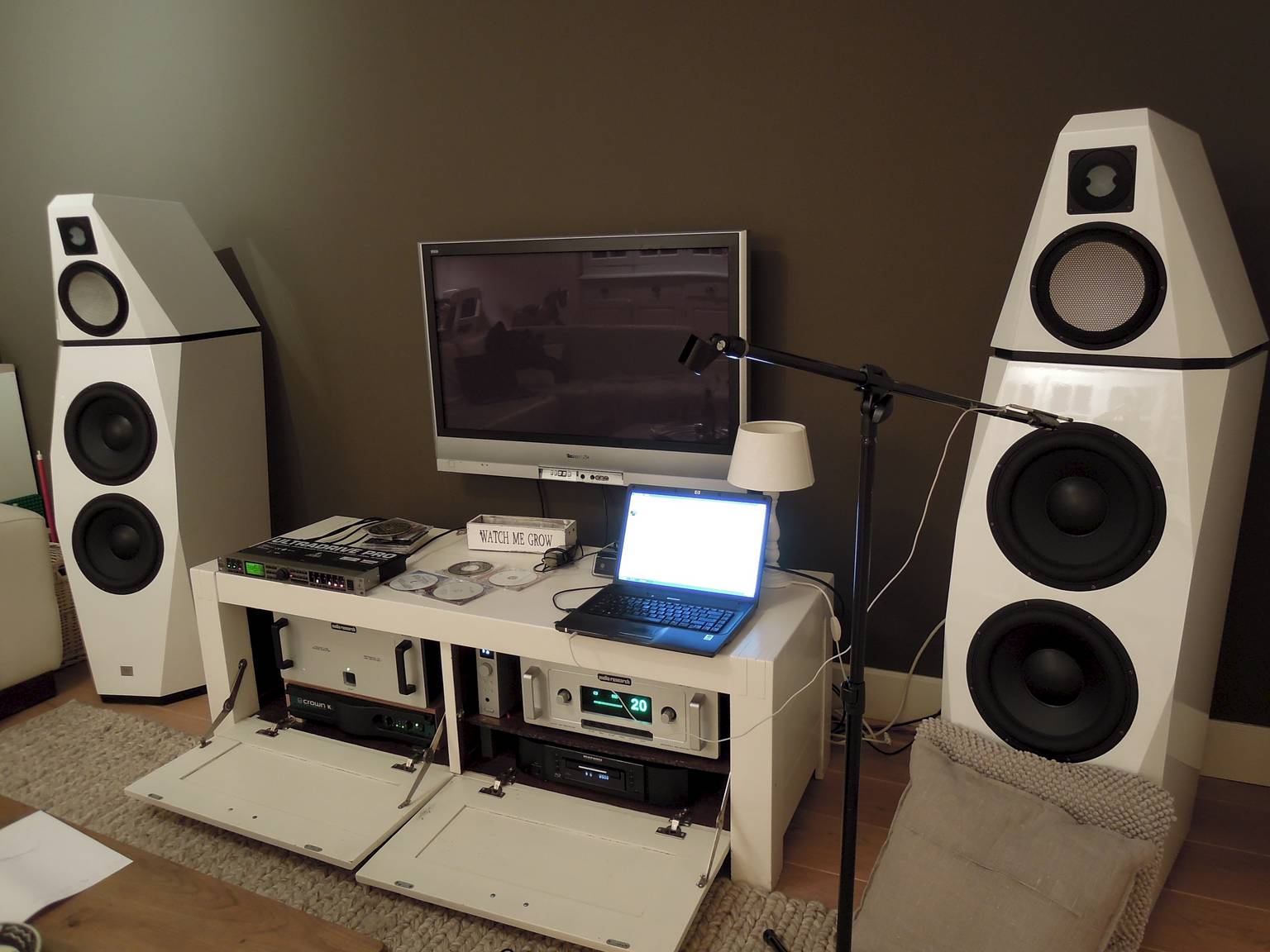

Vanavond hebben we de subkasten aan de tops gekoppeld d.m.v. een eerste gooi met de DCX en Crown K2...
Metingen zal ik later verwerken, hier alvast de pics. Qua klank... heel groots, echt heel groots. En onopvallend, met je ogen dicht zou je niet direct zeggen dat je naar een fors systeem luistert, meer naar (het goede van) elektrostaten of zoiets... Maar die grootsheid verdwijnt onmiddellijk wanneer je de subs uitzet :rock:
Voor wie goed kijkt... de integratie is te zien op de laptop :wink:
Okee, nog eentje dan...
Edit: metingen toegevoegd.
We zijn uitgekomen op een bessel 2e orde. Andere filters hadden meer correctie nodig en andere ordes liepen buiten de overgangsfrequentie niet in fase met de C220 incl. line level filter. Boven de overgangsfrequentie in fase betekende eronder geen mooie optelling, en vice versa.
Ik verwacht dat het hobbeltje rond 150 Hz een gevolg is van plafond/vloer interferentie en dat dit eigenlijk nauwelijks aangepakt dient te worden maar voor de fun hebben we dat maar even gedaan.
Een boost in het laag (soort LT) en wat EQ's zijn geinig maar worden op gehoor uiteindelijk gereduceerd tot het minimale. De luisterpostie bevoordeeld het laag niet, maar door het grote oppervlak klinkt het allemaal wel heel moeiteloos. Iets verder naar voren geeft een zeer solide basfundament waarbij 'slam, 'push', kick... gewoon alles tegelijk valt. Muzikale bastonen zonder spoortje van traagheid en tegelijk een adembenemende diepgang. Waar het bij aanvang nog onsamenhangend en traag kon klinken was dit na goede integratie niet meer te bespeuren. De luisterplek is niet optimaal, de integratie voor een eerste gooi wel. So far, so good voor 2 uurtjes pielen... En, wat zo vaak opvalt: nadat alles goed ingeregeld is blijft alles vrijwel ongeacht mic. positie goed meten. Daarvoor was een beetje omhoog of omlaag al het verschil tussen pieken en dalen...

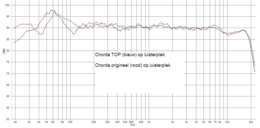

Erik had volgens de methode die je met hem had gecommuniceerd een kleine condensator in de XLR kabels gezet. Zie meting 'isis 5' voor met en zonder line level filter. Helaas zullen we het Chorda filter moeten herzien. Deze heeft een forse bafflestep compensatie op 800 Hz en de tweeter ver naar voren om tot zeer nette metingen te komen. Deze kunnen we nu niet meer repeteren, het meet anders. Terwijl we in de projectfase met een proefkast toch binnen 1,5dB van de oorspronkelijke Chorda metingen konden blijven. Op het niveau van de Chorda komen wordt een uitdaging. Misschien moeten ze maar in de auto naar ome Bernd. De Chorda was toch zijn kindje denken we, staat hij vast wel voor open :sure:
Edit: even de oude metingen opgezocht. Ik verwacht dat de kastvorm van en onder de top roet in het eten gooit. Het viel me ook op dat eergister rond 300 Hz te veel energie zit. Kan dit door het line level filter komen? Bij een GHP had ik het al gesimuleerd namelijk:
Kan, maar dat is maar van welke kant je het bekijkt. Bij de traditionele BSC (maar dat weet jij ook) haal je gauw te veel weg bij 500-800Hz. Resteert meer bij 300Hz. Dat de highpassflank onder de 300Hz gaat duiken is natuurlijk normaal bij een 1e-orde elektrisch filter.
