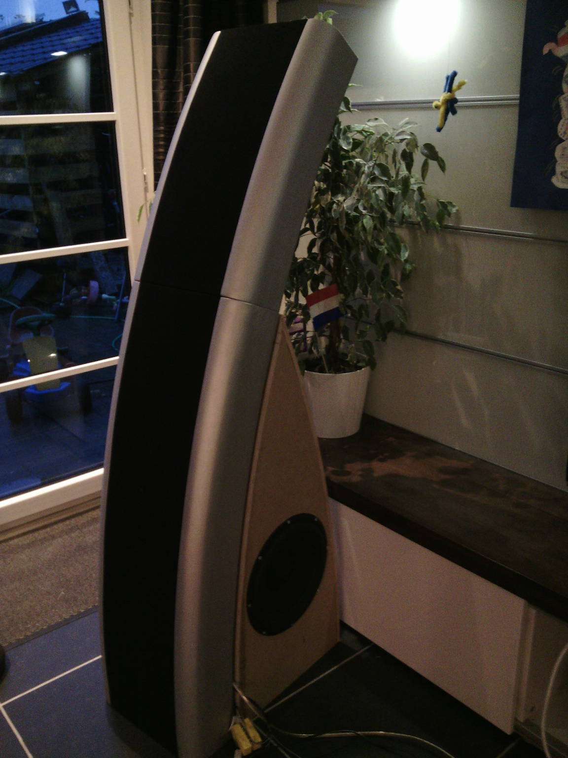

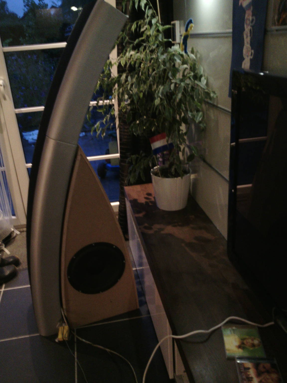

En ze staan beneden!! :D :D
Dit weekend was mijn vrouw met de meiden op stap, dus de mannen hadden het rijk alleen. Ideaal moment om de luidsprekers van zolder af te halen.. Jeemig wat zijn die dingen zwaar :shock:
Ze zijn gelukkig zo goed als ongeschonden beneden gekomen. Vlug de boel aangesloten en beluisterd. Wat een verschil met de zolder, ongelooflijk!!
Wat nu ook opvalt is dat er een verschil in geluidssterkte zit tussen links en rechts, na wat pielen kwam ik er achter dat de versterker niet helemaal neutraal stond. Dat viel op zolder helemaal niet op.. Ik moet er toch maar eens aan meten, want op het gehoor zit er wel een verschil tussen links en rechts. (ik ga toch niet een setje luidsprekers omgekeerd aangesloten hebben??? :oops: :oops: )
(excuses voor de matige kwaliteit vd foto's.. het was nog donker vanmorgen...)
Met de balans wat meer naar rechts speelt het nu fenomenaal. Vanmorgen tranen in mijn ogen bij mussorgsky's 'pictures at an exhibition', zo dat kwam ff binnen! Waanzinnig! Het gemak waarmee de muziek wordt neergezet is best wel overweldigend.
Het wordt hoog tijd om er de boel nu eens door te meten, ik ben erg benieuwd!
Eerst maar even de 'spaghetti incident' oplossen, want als vrouwlief straks thuiskomt en die bescheiden jongens + alle kabels aantreft dan scoor ik geen punten natuurlijk.. Aan de omvang (en plaats... ze zijn loodzwaar) van die bescheiden jongens kan ik weinig meer doen, aan de kabels wel!

Het verschil links rechts zit er nog steeds, maar helemaal begrijpen doe ik het nog niet. Het zou mij niets verbazen als het in de versterker niet helemaal tof zit zeg maar.. is al een oud beestje (en geen topper).. Ik morgen links en rechts eens omwisselen, kijken wat er dan gebeurt. Als het zo blijft zijn het de luidsprekers, als het mee verhuist de boxen.
Het inklapbare kan nog erg makkelijk toegevoegd worden, kwestie van twee scharnieren per kant. Maar de gedachte van het opbergen wordt helemaal niets. Die dingen zijn absoluut niet te tillen. Ook al klap je ze in, optillen en wegzetten is er niet bij.
Overigens, een vrouw die aan het idee went... dat moet nog maar even blijken... Als dat niet gaat gebeuren zijn er nog wel wat opties. Of ik verbouw de garage tot luisterkamer/werkkamer, (zeg maar gewoon Mancave :rock: ) of ik haal de subs achter de hoge kasten weg en schuif de mid/hoog kasten tegen de muur. Dan staan ze minder prominent in de kamer. Dan moet ik de subs elders wegmoffelen. (of die 15inch exodus audio gebruiken die nog steeds onder het plateau ligt :lagge: hoewel ik moet zeggen dat de bas van deze twee XXLS-en beter klinkt dan die ene 15inch woofer. Minder nadruk op de staande golven in de ruimte)
Time will tell..

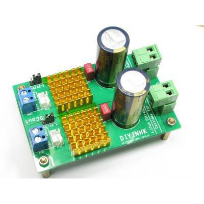

Hmm kom er net achter dat er een sectie tweeters uit ligt.. verder valt me nog iets op. Ik heb nu de coax uitgang van de CD-speler op de minidigi aangesloten. De eerste minidigi lust door naar de tweede minidigi. De minidigi's bedienen elk een Minidsp die voor het filteren zorgen en een LT voor de subs. Nu hoor ik allemaal hele zachte tikjes en kraakjes tussen de muziek door.... Iemand al eens iets dergelijks waargenomen bij de combinatie van Minidigi en minidsp??
Brakke voeding oid??
edit: Oke.. het is dus een brakke voeding.. ik heb even een powerbank gepakt en de minidsp's van de batterijen gevoed. nu is het een stuk schoner :-)
Op zoek naar een fatsoenlijke voeding dus..
Zwierf er hier op het forum niet ergens een knuisje ontwerp rond ofzo?

Af en toe start de minidsp ook niet lekker op, dan komt er alleen maar vervorming uit één sub kanaal.. Paar keer aan en uit dan is het over.. zou dit ook te herleiden zijn tot een brakke voeding??
FR_Aad schreef:
Klinkt alsof niet alle bitjes doorkomen.
Alle digitale verbindingen gecheckt?
Ja, alles zit goed vast. Zie ook mijn post hierboven, een andere voeding lijkt het probleem te verhelpen. Ik zou ook de optische verbinding eens kunnen proberen. Altijd de indruk dat optisch lekkerder gaat dan coax..
Re: "Les Courbes" :Gebogen Line array met Shading
Deze staat hier op een trafo te wachten:
http://www.diyinhk.com/shop/audio-kits/ ... -1ax4.html
