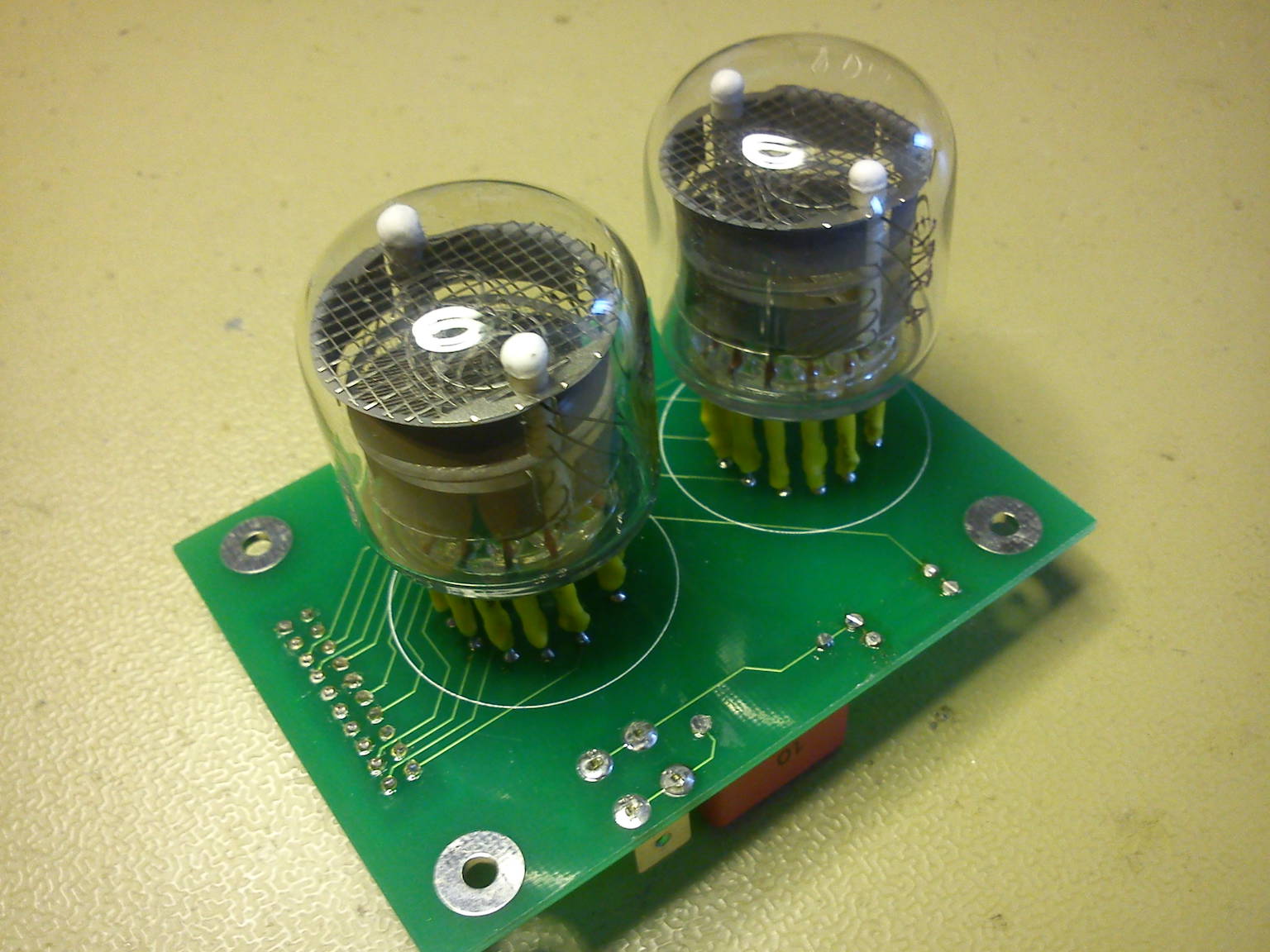

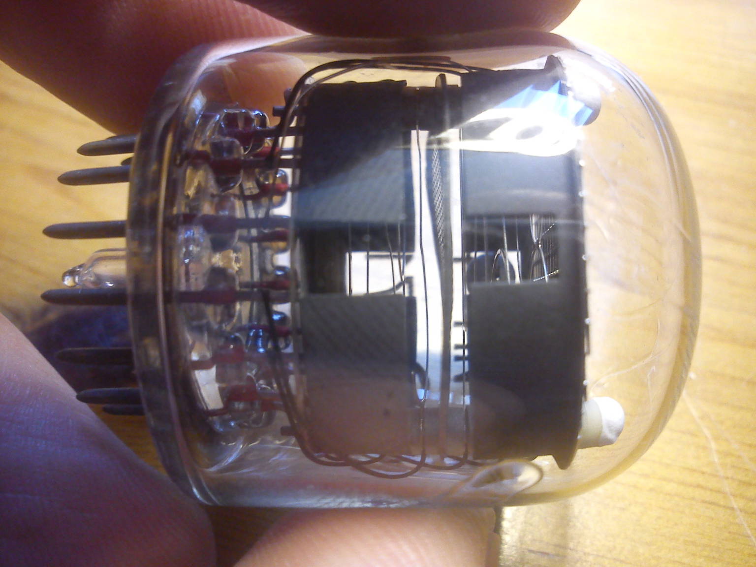

Uiteraard staan de nixies exact naast elkaar gepositioneerd. Nixies hebben de 0 - 9 als kathode draad uitgevoerd, met de anode gaasvormig ertussen: De uiterste kathodes 0 en 9 zitten 13mm uit elkaar bij een IN-4 wat best veel is, dat zie je terug natuurlijk. Een nadeel is daardoor dat je er redelijk recht voor moet zitten om ze uit te lezen, bij een IN-16 bv is dit beter. Daarnaast is bij een IN-4 opvallend de '5', die de russen als een omgekeerde '2' neerzetten. Er zit gas in de buis met een kleine hoeveelheid kwik, en als er (gelijk)spanning op de anode en 1 van de kathodes wordt gezet zie je het betreffende digit oplichten. Een 'gewone' buis heeft een gloeidraad waar na opwarming een electronenstroom op gang komt, een nixie heeft geen gloeidraad en wordt ook nauwelijks warm, bij uitstek geschikt om zoals hier in een houten frame in te bouwen.

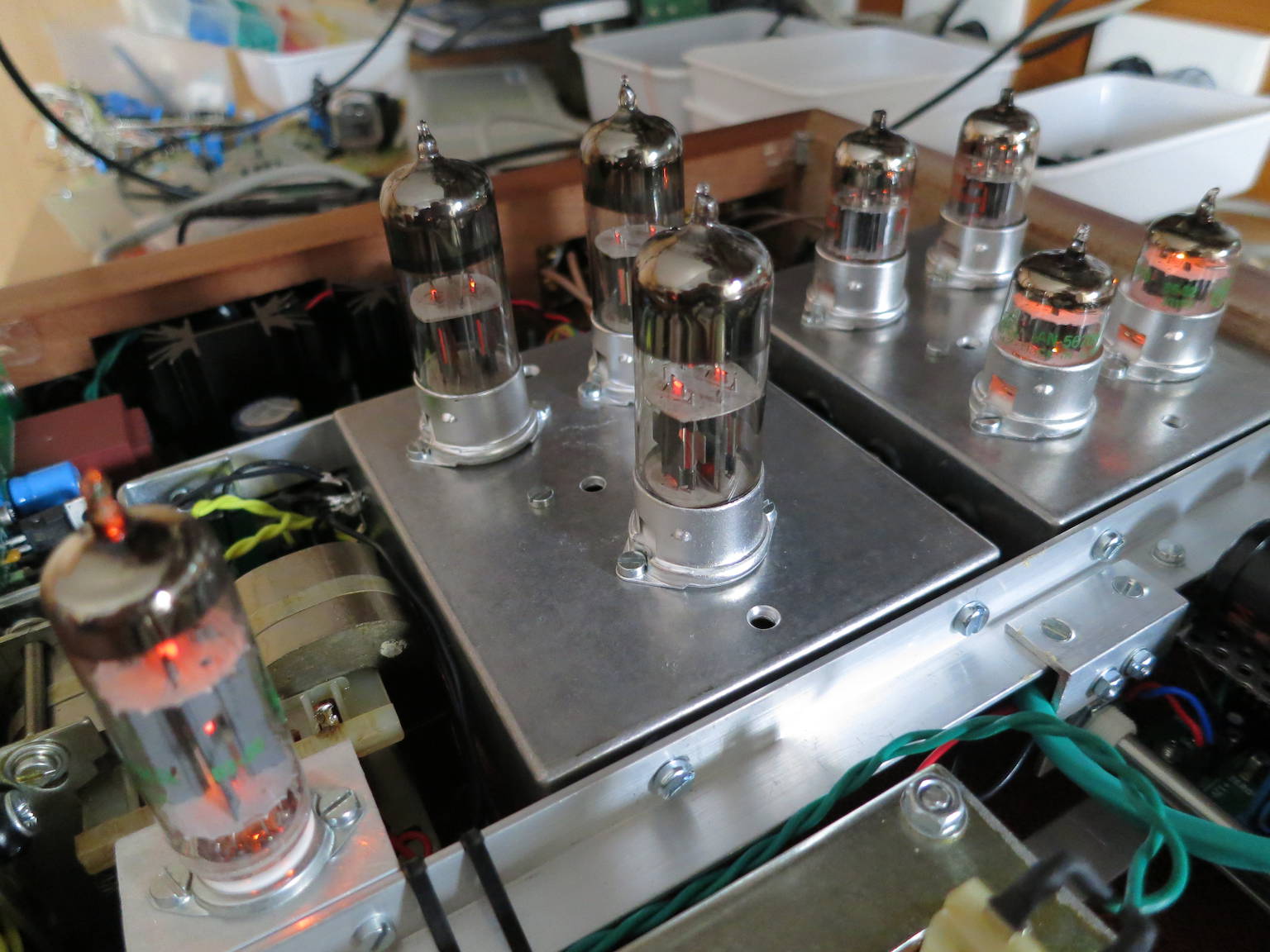

Bedankt mannen! Ik vind het zelfs op de foto er niet zo uitkomen, irl ziet het er beter uit. Je moet de nixies natuurlijk ook als gimmick zien in de sfeer van de versterker, wat ik zelf mooier vind dan een superduper display, maar dat moet een ieder zelf weten natuurlijk
En laat het vooral niet afleiden van het feit dat dit ding gemaakt is om te versterken. En ik vind het wel leuk om iets origineels te doen, ingangskeuze wel maar volume weergave heb ik nog niet eerder gezien op deze manier.
Re: Preamp Voyager
De kijkhoek valt best mee imho, (zon)licht is veel hinderlijker bij mijn nixieklok
Echt een mooi apparaat Barry

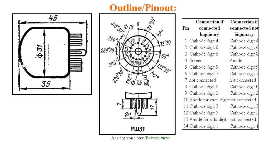

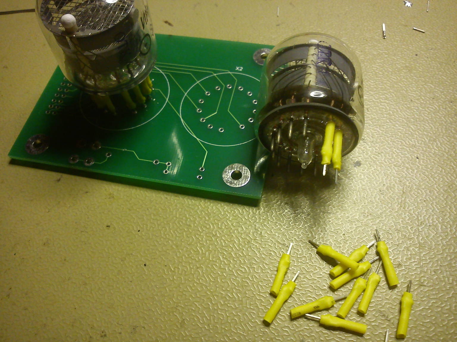

@maikbike: klopt ja, ik heb ook een nixie klokje in de kamer staan, op een plek waar soms de zon te zien is: er is vervolgens niet veel meer van te zien inderdaad.
@dalojan: Ha Jan, de reis valt mee maar je moet wel de portemonnee trekken, ze zijn zeldzaam en dus duur. Dan zijn er wel aanbieders op eBay die iets zelf geknutseld aanbieden, vond daar niets interessants bij zitten. Ik wilde niet solderen aan de pinnen (vooropgesteld dat dit zou kunnen) om ook de nixies te kunnen vervangen, heb het als volgt gedaan.

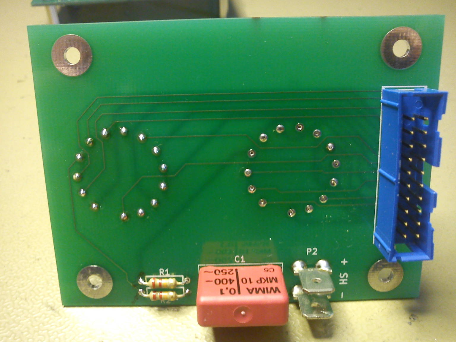

In KiCad heb ik een footprint gemaakt, wat mooi gaat in KiCad omdat je je grid polair kunt zetten.
Hierna heb ik de printen getekend, dit is de volume weergave:
Ik had hier nog een zak d-connectoren (female, print) liggen waarvan ik er een aantal gesloopt heb. De receptacles blijken precies de goede diameter te hebben, met een tangetje trek je die zo uit de connector. Op de print solderen, krimpkousje eromheen en je hebt een voetje. Die receptacles hebben een iets uitstaand flensje waardoor de pinnen van de nixie zelf hun weg zoeken en je ze er zo in drukt. Met afstandbusjes aan de voorkant, nixiezijde, zijn de printen in de kast geschroeft. Die busjes heb ik precies op maat gemaakt zodat de printen ver genoeg van het frame afzitten, en de nixies precies ver genoeg voor uit het frame steken.

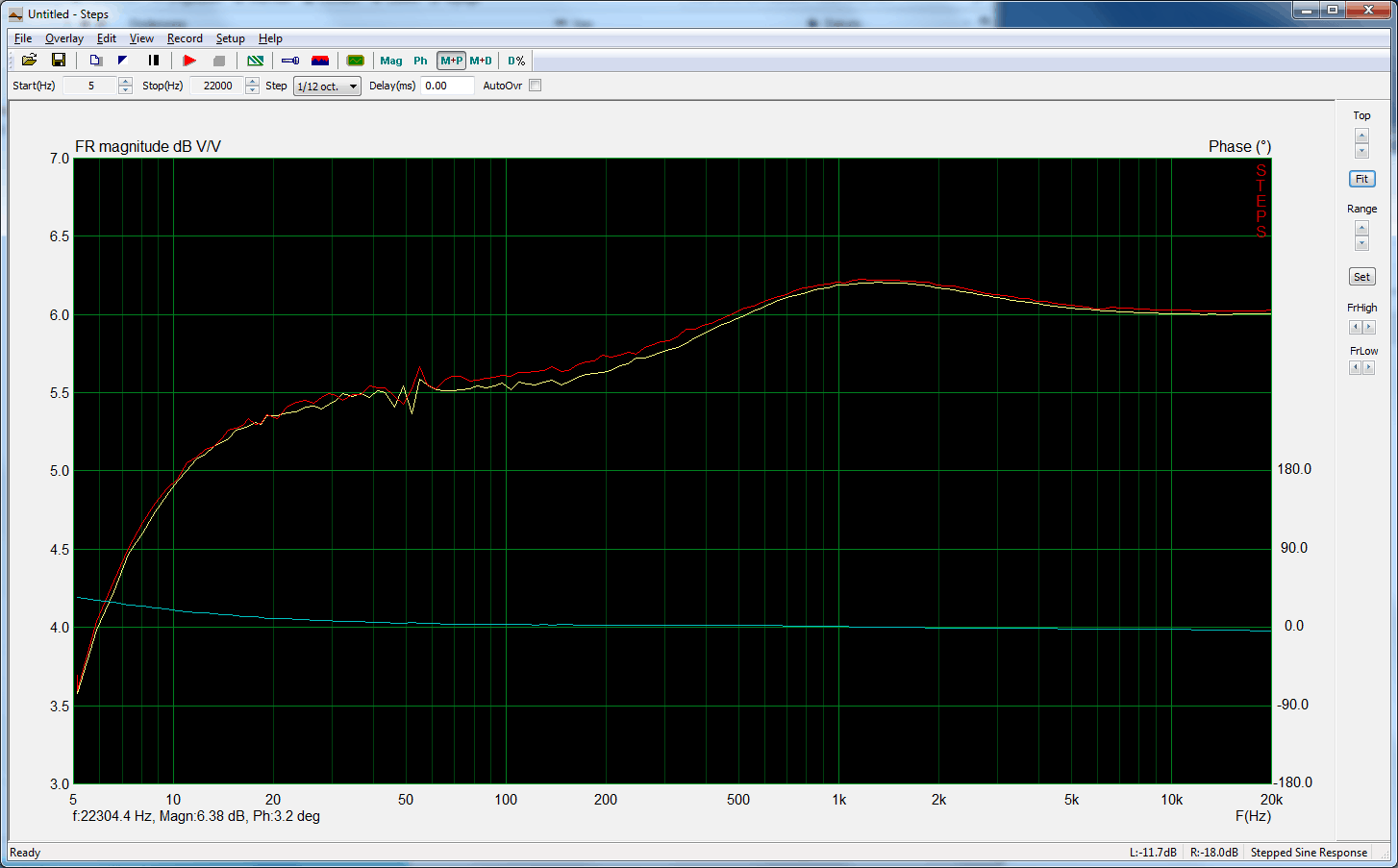

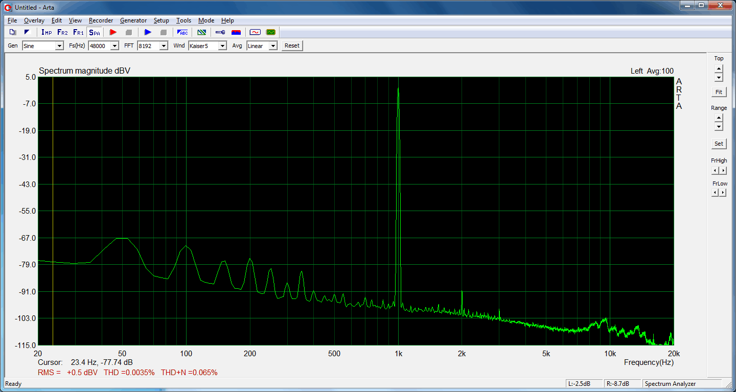

Re: Preamp Voyager
Barry heeft als het goed is nog een print liggen met daarop de inverse riaa.
Die gebruik ik hier ook om te meten en dat werkt prima.
Hier onder even een plaatje van een riaa die ik van een vriend ter beoordeling heb liggen.
Die halve db versterking in het hoog vind ik overigens geen enkel probleem, als deze maar op beide kanalen gelijk is.
En ook nog even de vervorming. De 50Hz zit in mijn meet opstelling deze phono zelf draait op batterijen.

Re: Preamp Voyager
Hoi Kappa7,Kappa7 schreef:Barry heeft als het goed is nog een print liggen met daarop de inverse riaa.
Enige probleem met een inversie RIAA circuit is dat je eerste vraag is hoe veel de afwijking daarvan is en wat de belasting en de signaal bron daar voor invloed op hebben. Dat zijn dingen die je mee meet in de curve en de zaak aardig kunnen beinvloeden zeker als het om tiendes van dB's gaat. Dan is lineair aansturen en de RIAA curve in meet resultaat terug rekenen een nauwkeurigere methode.

Re: Preamp Voyager
Klopt Jan peter heeft dat in het draadje wat Barry net aanhaalde aardig uitgelegd en ook verteld hoe je de afwijking van de inv Riaa kan controleren en corrigeren. Dat moet ik nog eens doen hier maar ik geloof het eigenlijk wel.
Een andere optie is overigens om in arta een riaa correctie file te zetten waar je normaal de microfoon correctie file zet. Deze kan je vinden op de site van arta (nog bedankt Peter). Met een simpele spanningsdeler kan je dan de ingang van de riaa in en zie je ook wat de afwijking van de curve is. Werkt ook prima.

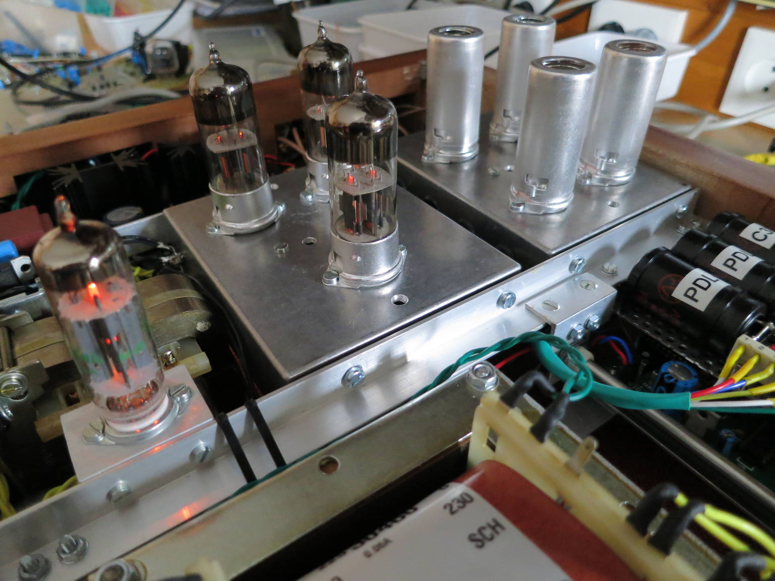

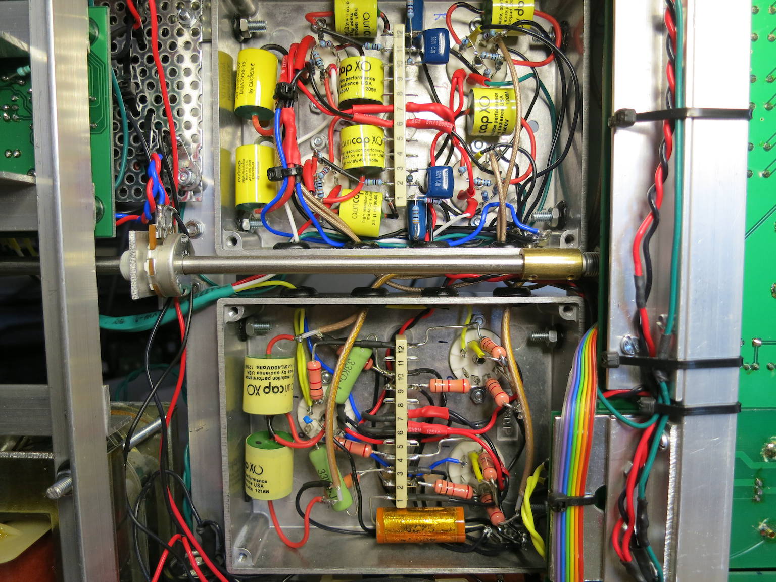

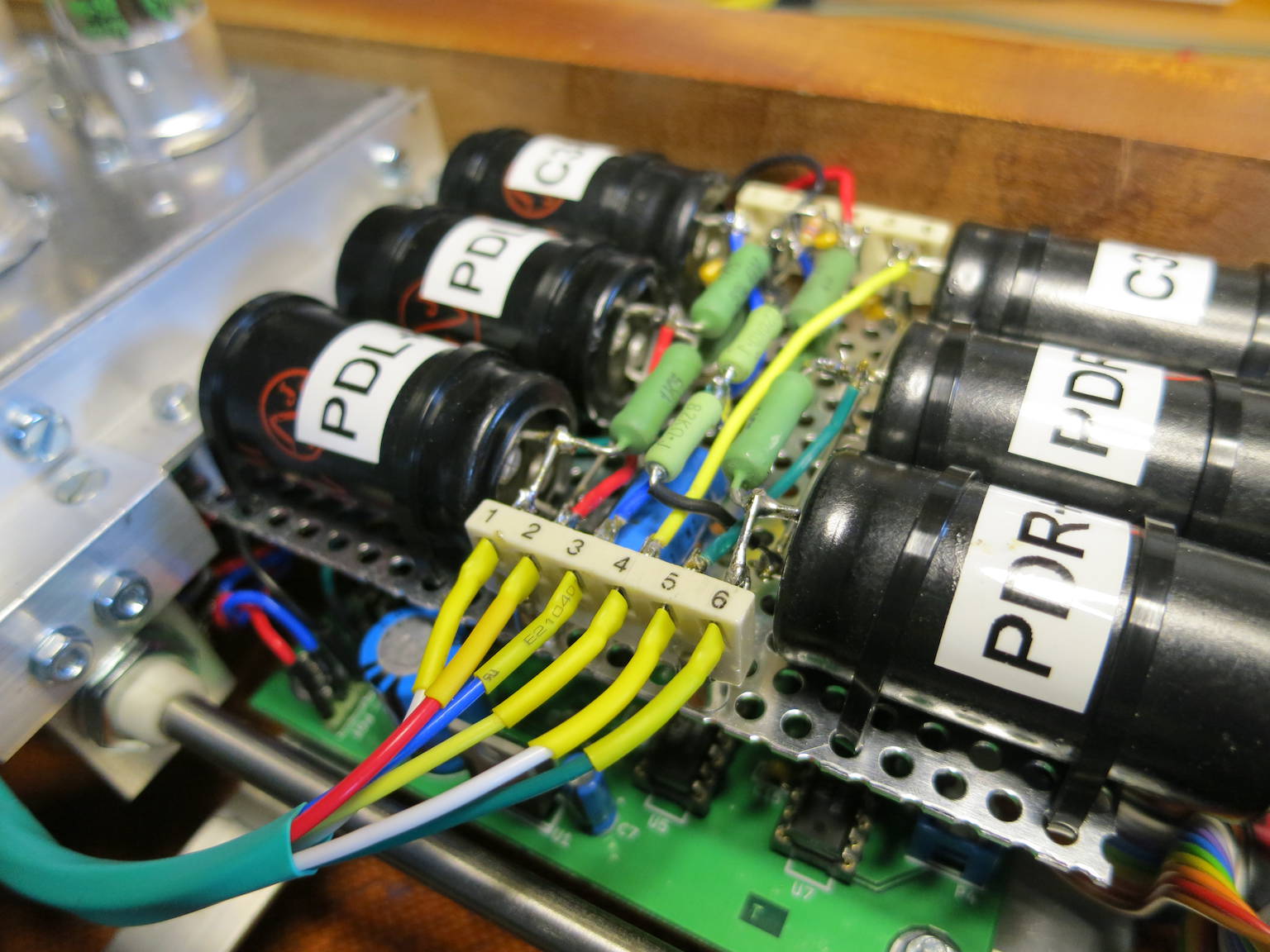

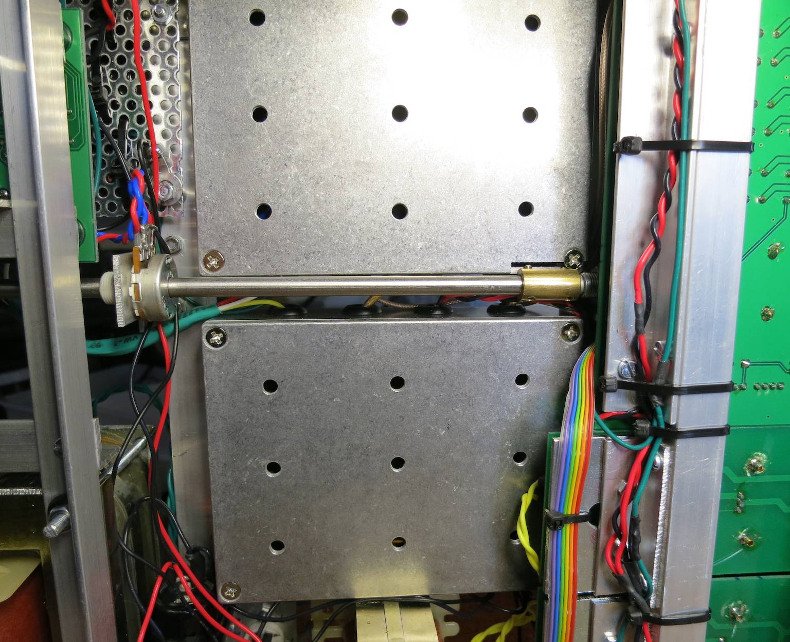

En de Phonodude in elkaar gezet. Bij 5mV in zie ik aan de uitgang van de hele versterkertrein 5.5V, lijkt me prima. Uit de CIII voorversterker komt 7V als ik er 1V in stop, versterking van 7x. Komt erop neer dat de PD iets van 150x doet. In eerste instantie had ik te weinig versterking, foutje in het opbouwen gemaakt. Misschien dat het allemaal zelfs wel wat te hard gaat om in de monoblokken te stoppen, maar daar is zo wat aan gedaan natuurlijk.
Hoe zit het met de brom, ik heb het idee dat het niet verkeerd is, heb alleen nog maar op de scoop gekeken. Het is allemaal zo gevoelig, het maakt al enorm uit als ik de buisschermpjes monteer heb ik gezien. Ik moet nu even een opsteling hier in m'n hobbyhok gaan maken zodat ik de DT er eens aan kan hangen om het goed te testen. Arta staat op verlanglijstje om ook de RIAA te kunnen meten en eventueel te kunnen tunen. So far so good in elk geval
Ploaties:
Voeding:
Ik heb toch nav jullie tips toch voor de zekerheid de spanningsdeler gebruikt na de smoorspoel om het gnd niveau van de gloei wat op te tillen. Ik heb ook de serieweerstanden wat aangepast om de voedingsspanningen van CIII en PD iets op te krikken. Zal even een nieuw schemaatje tekenen van het hoe nu zit, komt later.
Buisschermpjes:

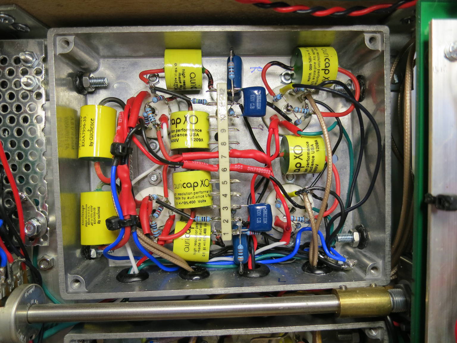

Heb 2 setjes uitgangs c's liggen, Robert en Jan hartelijk dank. Ben eigenlijk wel benieuwd of het verschil te horen is, ga ik proberen, ik geloof het nog niet zo eigenlijk
Op dit moment zitten er Auricaps in net als de andere koppel c's, heb nu ook nog een setje Xicon liggen. Phonodude:
CIII:
De hele versterker trein, met wat gaatjes in de deksels geboord (ook bovenkant doosjes) om wat luchtstroom te maken:
Denk dat de boel nu eens moet worden aangesloten, eens luisteren hoe het klinkt, hoe het met de brom zit, etc. Kan nu ook de bovenplaat gaan maken, spuiten. Geen favouriete bezigheid maar hoort er ook bij.
Wordt weer vervolgd..
Ploaties:
Voeding:
Buisschermpjes:
CIII:

Re: Preamp Voyager
Hoi Barry,Barry2001 schreef:En de Phonodude in elkaar gezet. Bij 5mV in zie ik aan de uitgang van de hele versterkertrein 5.5V, lijkt me prima. Uit de CIII voorversterker komt 7V als ik er 1V in stop, versterking van 7x. Komt erop neer dat de PD iets van 150x doet. In eerste instantie had ik te weinig versterking, foutje in het opbouwen gemaakt. Misschien dat het allemaal zelfs wel wat te hard gaat om in de monoblokken te stoppen, maar daar is zo wat aan gedaan natuurlijk.
Ploaties:
Voeding:
Buisschermpjes:
Heb 2 setjes uitgangs c's liggen, Robert en Jan hartelijk dank. Ben eigenlijk wel benieuwd of het verschil te horen is, ga ik proberen, ik geloof het nog niet zo eigenlijkOp dit moment zitten er Auricaps in net als de andere koppel c's, heb nu ook nog een setje Xicon liggen. Phonodude:
CIII:
Ga je de verschillen tussen Auricap en Xicon nog proberen? Ik ben wel heeeeel benieuwd naar jouw ervaring op dat gebied.

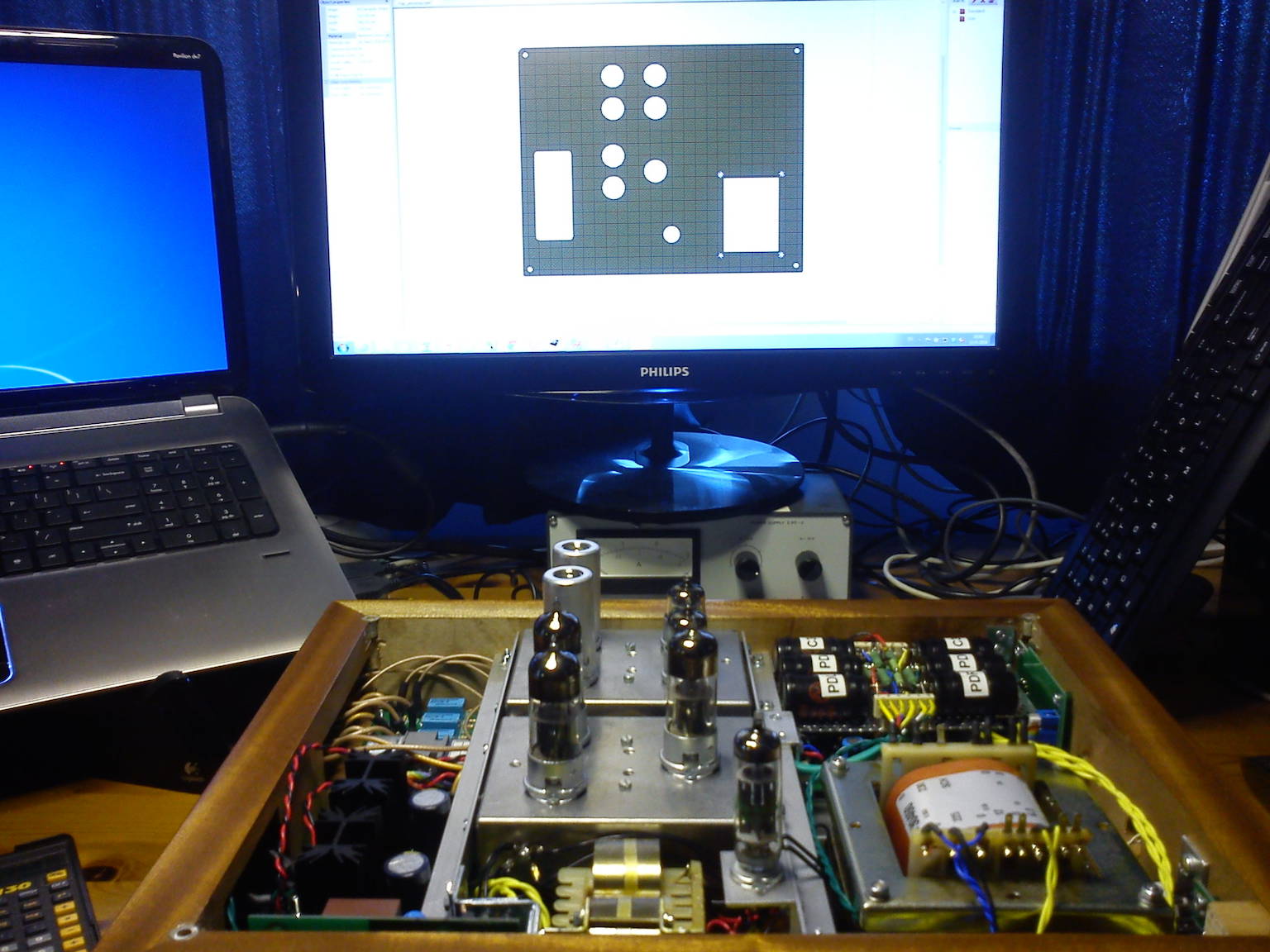

Dit wordt de bovenplaat, Schaeffer. Ik wilde dit eerst zelf gaan doen, maar ik heb de juiste trekponsen niet voor de wat afwijkende maat, door de buisschermpjes wil ik deze uitsparing eigenlijk wat groter hebben. De juiste trekponsen aanschaffen kost ongeveer hetzelfde als deze plaat, vooruit maar
Nog een keer goed nameten voor de zekerheid en dan kan ik op de 'order' knop drukken. Ik ga 'm wel zelf spuiten, om de bovenkant gelijk te hebben met de eindblokken (Hammerite gespoten).

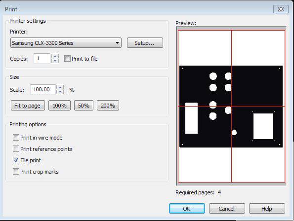

Ik zie dat het programma een pdf kan uitpoepen, ik zou 'm een keer kunnen printen op papier om de maat te controleren. Eens zien of ik ergens op een A3 printer dit kan doen, die heb ik hier niet thuis.
Re: Preamp Voyager
Er is ook een truukje voor om dit op twee vellen A4 te kunnen printen, Ik ga even zoeken.
