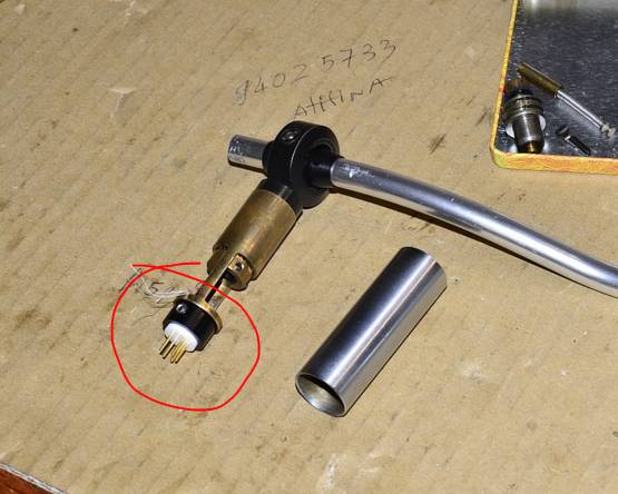

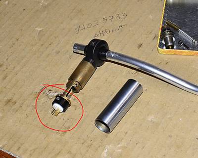

Sorry voor de verkeerde woord keuzes,de connector wilde ik in de lagerbus van de arm plaatsen.
Onder de arm waar de draadjes uit de arm komen........sorry voor de onduidelijke beschrijving.
Heb het gezien op een Australiërs site waar ze deze armen reviseren.Zal de link is proberen te zoeken

Berichten: 8107
Re: vervangen kabel arm ortofon as 212
Ik zie nu wel wat je bedoeld.
Die kan je hier vinden
http://www.cardas.com/m_din.php

Yep dat zijn universele conrectoren voor een tonnearm.
Echter ben ik er niet erg kien op.
Ik zou zelf de bedrading wat langer houden en dan naar tulp plugjes gaan.
zo iets heb ik al eerder voor iemand gemaakt en dat werkt prima.
Hier kan je zien hoe ik dat toen gedaan heb.
http://forum.zelfbouwaudio.nl/viewtopic ... 2#p1589442
