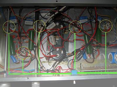

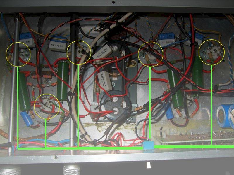

Bijna iedereen gloeit indirekt verhitte buizen met AC.
Ik heb mijn phono zelf AC gegloeid zonder noemenswaardige brom.
Bijgaand een foto met voorstel voor aangepaste gloeibedrading, uitgaande van de trafo R.O.
Bedrading zo dicht mogelijk tegen het chassis monteren, AC gloeien en 'nullen' met 100 ohm pot naar centraal aardpunt.
Mocht de brom niet zijn verholpen dan ligt het in ieder geval niet aan de gloei en moet er verder worden gezocht.
Aat: dat elcootje doet niets voor CM noise.
Bijgaand een voorstel om de diverse aardlussen op te heffen.
Centraal Aardpunt gaat als enige naar de kast en de veiligheidsaarde.
Re: brom hf10
Schaam je je niet disco, m'n tekening zo te verinneweren :shock: :lol: .
Maar je heb wel gelijk dat een goeie bedrading veel narigheid voorkomt.Vroeger wel gaatjes geboord net naast de gloeiaansluitingen en dan die bedrading boven het chassis.Kwam toch een kap over, werd niet gepronkt met de buizen :) .
Met een kathode die ,al of niet via een elco, geaard is is er niet veel last te verwachten.
Anders is 't met niet ontkoppelde kathodeweerstanden en ook bij de kangoeroe (hoewel daar minder omdat het signaal dan al redelijk sterk is).Krijg je snel brom omdat het uitbalceren met de ontbrompot ,als 't al lukt, niet voor elke buis hetzelfde is.
