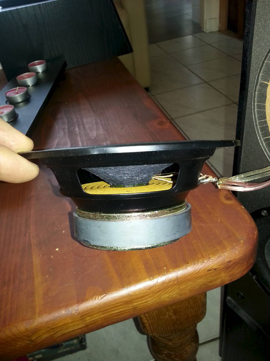

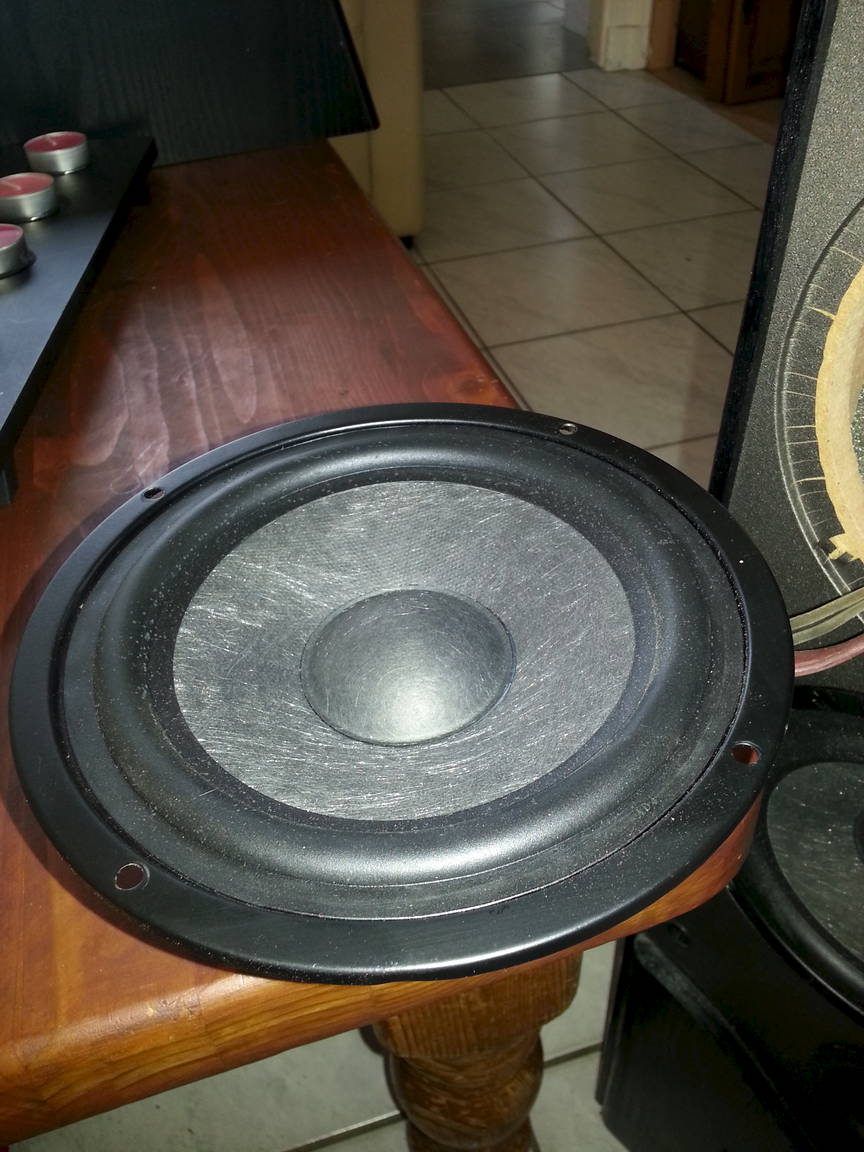

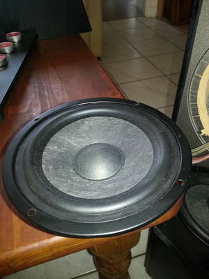

Heeft iemand enig idee?

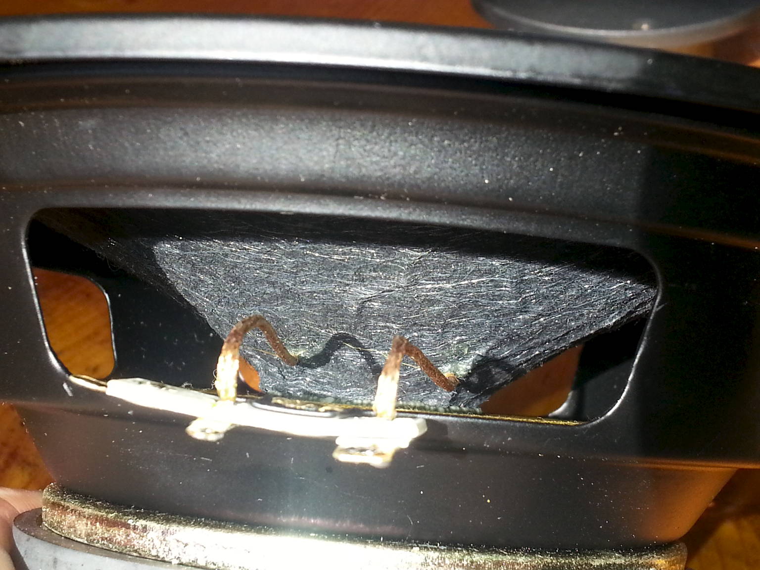

de kooi/korf is 18cm en gewoon geperst maar
de cone is van pulp ik denk papier met glasvezel? Er zitten haren/draden overheen.
De magneet is 10cm en geventileerd
speaker heeft ee n rubber rand
Het u s een 8ohm speaker

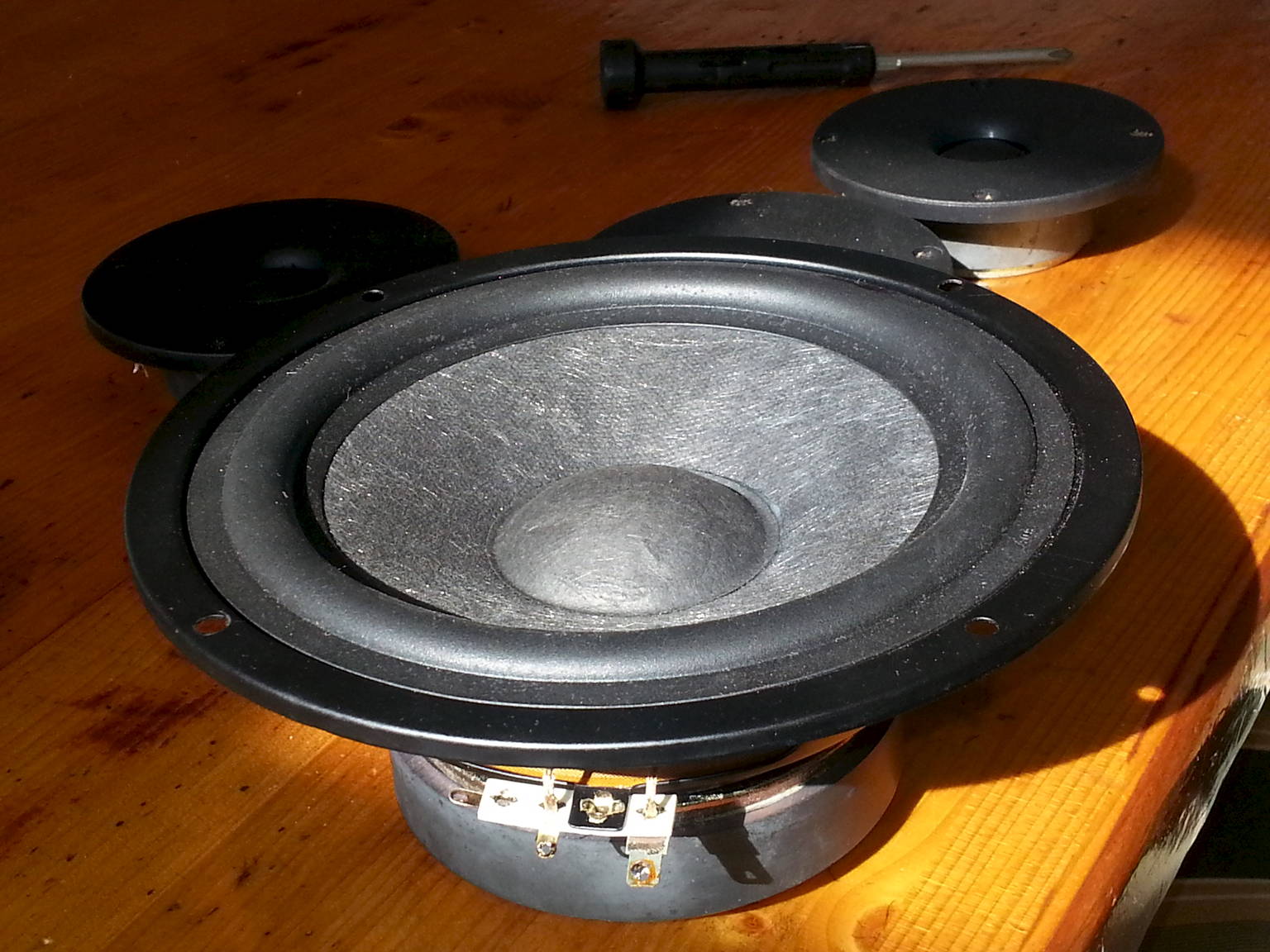

Mooie papierpulp conus, de lange vezels zijn waarschijnlijk 'baumwolle' oftewel katoenvezels. Zie je ook bij seas conussen van papier, en bijvoorbeeld de Jantzen JA8008 en oudere Vifa M21WG units.

Ja ze gooien alles er doorheen om een mooi stijf mat. Te krijgen.

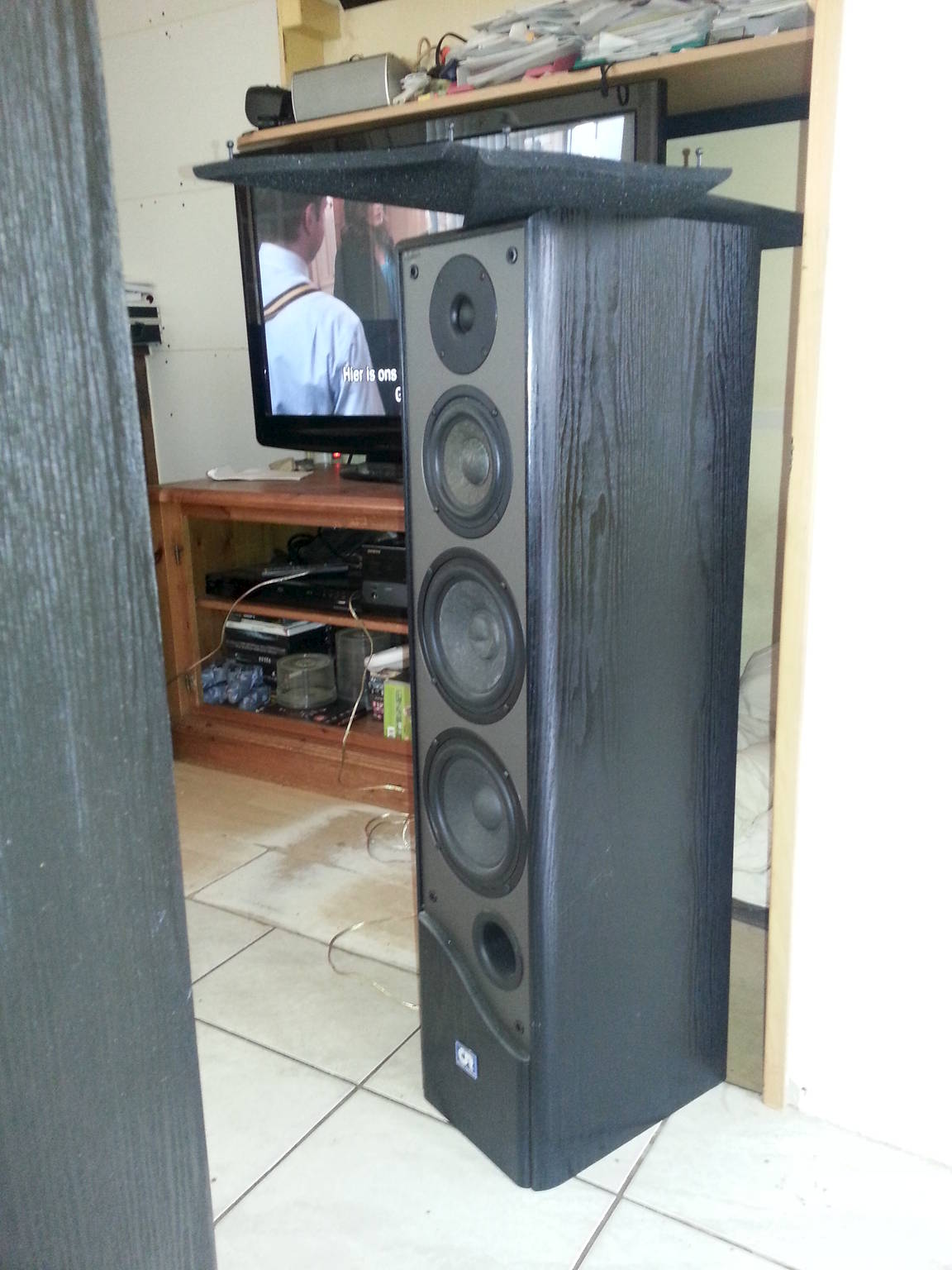

Wat is de reden dat je het weten wilt? Is er een unit defect? Of wil je de luidsprekers na bouwen? Is het mogelijk dat je ze geheel op de foto zet, zo ook het filter?

Volgens de heer Stassen, een erg sympathieke man bij wie ik zo mijn stereo zou aanschaffen, zi jn de boxen bij IQ gebouwd wat niet meer bestaat.
foto's komen
Re: welke drivers zijn dit?
Over IQ is hier en daar wel wat te vinden. Blijkt te zijn geweest van Manfred Diesterich, nu het brein achter Audiophysic.

Ik heb niet lang geleden en set IQ's beluisterd bij een forum genoot en ik vond ze opmerkelijk goed klinken. Ook vond ik ze mooi gebouwd.

Bovenste bas unit is ingedrukt ?. Dat is wel jammer.
niet meer, gewoon de stofzuiger erop en langzaam de toeren omhoog en....plop er de plop.

Bijna 100% zeker dat die woofertjes (in het verleden)door LPG in Duitsland zijn gemaakt 8)

En ik ben bijna 100 procent zeker dat je daar inderdaad gelijk in hebt, ik heb zelf ooit Drivers van LPG in huis gehad , een beetje met het uiterlijk van de KEF B110.
Veel Duitse fabrikanten gebruiken LPG drivers.
