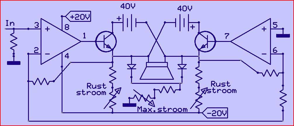

Vergeet 't maar hoor.Niks klasse A ,is een circlotron tot zo'n 4W in A en daarna tot 60W in klasse B.
Nog een bedenkelijk punt,het op-ampje mag eigenlijk maar een voeding van +-18V hebben,hier krijgt ie +-20V.
Is nodig voor de uitsturing tot 60W in 8 ohm.
Om er 100W uit te krijgen met fet's zal er een andere opa in moeten en hogere voeding.Vermoedelijk zal de rest ongeveer hetzelfde blijven.
Zo zit tut ineen zonder de fratsen eromheen;

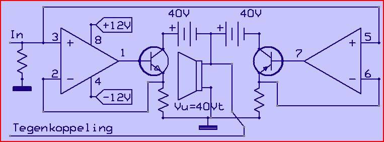

Die "nul" kruisend naar de LS uitgang. Is dat nu niet iets te sterk vereenvoudigd? Die setjes L en R die er in het schema tussen zitten, zijn die niet gewoon om een extra pole in de overdracht te maken? Of is dat juist de eigenaardigheid van het "circlotron" gebeuren?
Re: Sumo "The Ten"
Tussen de LS en de versterker zit in elke lijn een R met een L eroverheen en dan nog een C naar het midden (nul-voorversterker) op elke lijn en een RC over de LS.Zit in veel versterkers om geen last te hebben van niet zuivere ohmse belasting.Dat het hier dubbel is uitgevoerd komt omdat 't zoiets als een brugversterker is,LS niet tussen uit en nul maar twee uit.Is een circlotron want de eindversterker is een cirkel,met de LS als middelllijn.De nodige sturing aan de basissen is dan de helft van de uitgangsspanning.

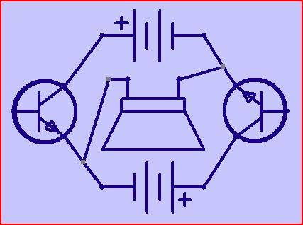

Ik denk er nog even over na :) Ik zie hoe het aan is gesloten, maar ik heb onderstaande als idee hoe een brug versterker functioneert vandaar de vraag. Hoe functioneert dit anders dan onderstaande? Is het omdat de torren niet symmetrisch over de voedingslijnen functioneren en de power opamp versie zoals in mijn bijgevoegde plaatje wel?
Re: Sumo "The Ten"
Een brug is wel eenvoudiger, alles kan met 1 voeding.Bij de circlotron heb je er minstens 2 nodig.
Is eigenlijk uit het buizentijdperk.Een seriebalans is al lastiger en dan twee :( .
Dank zij de compementaire transistors is het eenvoudiger geworden en ook de bodemspanning is bij transistors niet te vergelijken met buizen,laat staan twee in serie.
Een mogelijk voordeel voor de circlotron is dat de terugkoppeling vanuit de uitgang een spanning is tov een vast "midden" van de belasting.Dat is bij een brug met de uitgang van de overkant erbij (+vervorming).
Je kunt de circlotron zien als twee halve emittervolgers in tegenfase.

Geeft maar eens aan hoe ik in de buizen zit. Ik ging er gemakshalve van uit dat het een setje pnp npn was.
Re: Sumo "The Ten"
De emitterpijltjes zijn idd nogal klein,zal ze wat aandikken voortaan :oops: .
