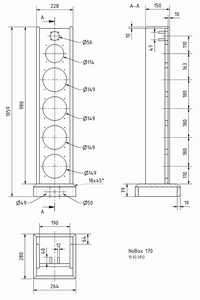

Nieuw dipool ontwerp Visaton is uit
http://www.visaton.de/de/bauvorschlaege ... index.html
plaatjes
Vooraanzicht
Vooraanzicht
Achteraanzicht
Achteraanzicht
Bouwtekening

En, ga je ze bouwen?

Beetje diep model. Dat zal lekker resoneren aan de achterkant...

Inderdaad, dieper als vier centimeter is voor frequenties boven de ~200hz niet ideaal lijkt mij, toch een interessant ontwerp!

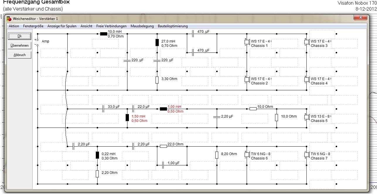

verder heb ik mijn twijfels over waardes van de spoelen van de middentoner ???

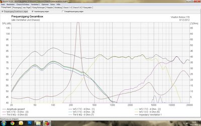

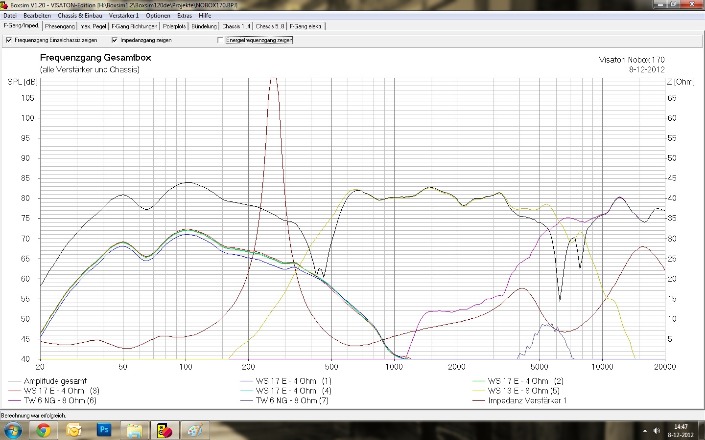

heb de nobox in boxsim ingevoerd om een simulatie te maken
plaatjes komen er aan..
filter
filter
curve
curve

afgezien van de te lage gelijkstroomweerstand (0,5 zou leuk zijn maar lijkt me niet realistisch) zou je direct denken dat de middentoner ook uit fase zou moeten...

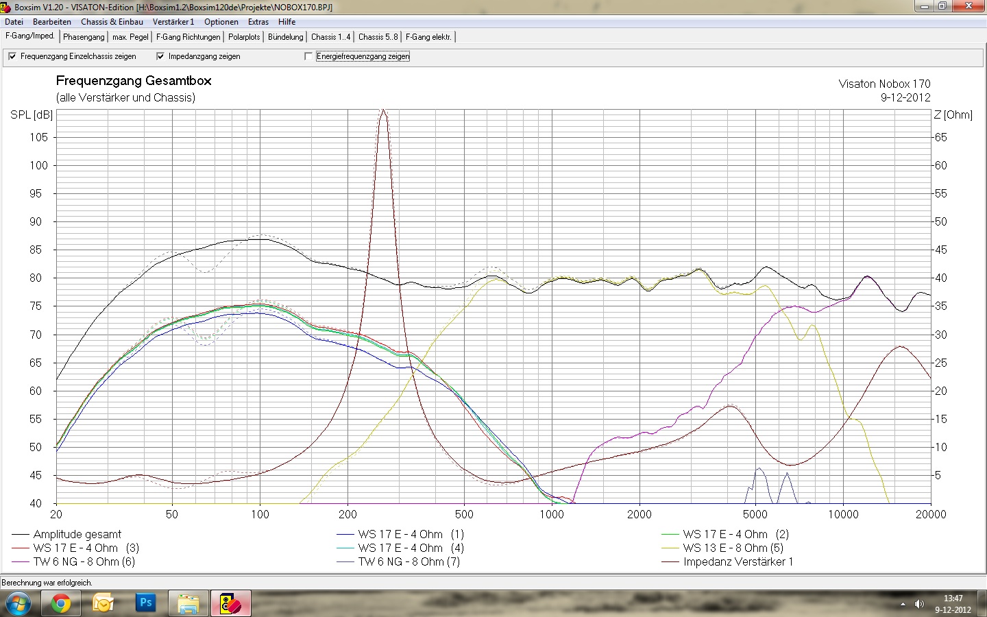

middentoner omgepoold.. :goeie:
dat is al een stuk beter
gelijkstroom van de spoelen moet ik nog uitzoeken .... :)
curve omgepoold
curve omgepoold

update met gelijkstroomweerstand spoelen
weerstand 3,3 ohm vervangen door 6,8 ohm in de bassectie !!!
gestippelde lijn is vorige simulatie
filter
filter
curve
curve

Volgens mij is hier goed te zien dat Boxsim een dipool op de één of andere manier altijd te gunstig simuleert (dwz te weinig dipoolafval). Dat is mijn ervaring tenminste.

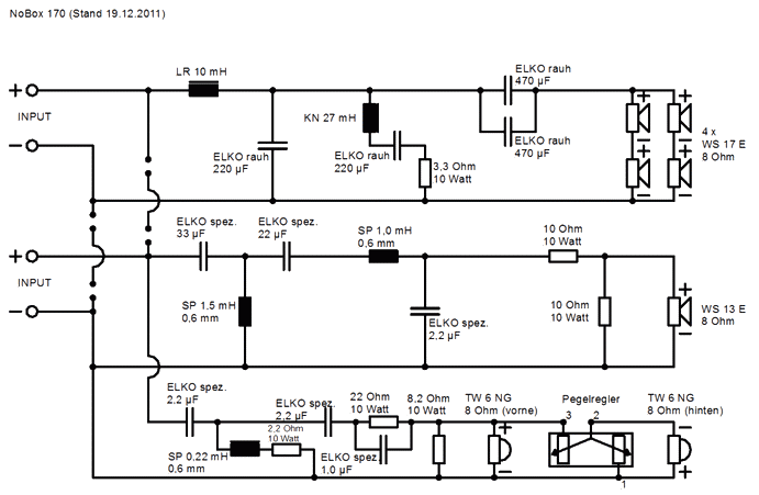

Is dit nu het originele K&T filter of ben je zelf iets aan het verzinnen?
Berichten: 9199
Re: Visaton NO BOX 170
Blijkbaar was het een KUT filter, zoals de duitsers het zelf afkorten... (nou ja, acroniem)
Klang Und Ton :wink:
De laatse upload van het filter is het originele !!!

het nut van de 960 uF serie kondensator in de bassectie ontgaat mij een beetje ?
dus of het gehoormatig wat uitmaakt ??
