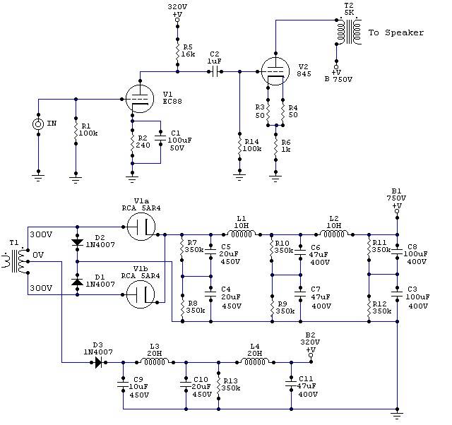

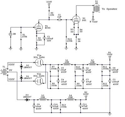

Ideeen zat 300b , 2a3 , el156 , 845 op +-750 volt heb ik eens een schema gezien dat ik ook weer kwijt ben. :goeie:
dennis
Re: single ended - triode - buis (300B? 2A3? xxx?)
Een rus is ook nooit weg (beetje tevaak tegenwoordig :twisted: )
De GM70 lijkt erg veel op een 845 en is vermoedelijk een stuk voordeliger.
Een voorbeeld,

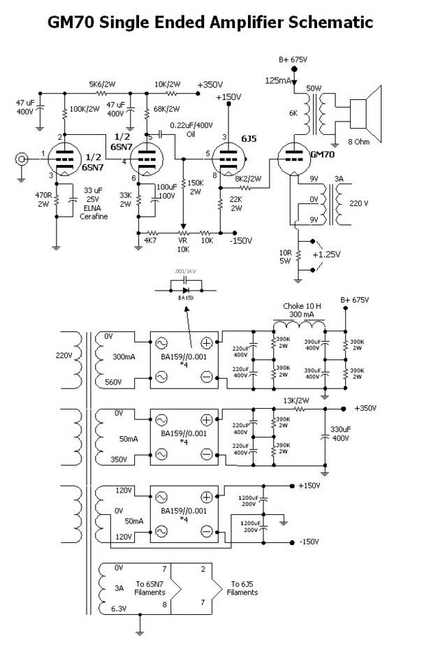

Merci voor 't schema, "buis" !
Maar ge maakt het er niet gemakkelijker op....
Ik denk niet dat ik ne versterker ga maken van 40kg per monoblock gelijk den deze : http://diytriode.republika.pl/drugi_eng.htm amai ni :shock:

Deze dan ik heb hem gevonden minder ijzerwerk. Meer lichte smoorspoelen :rofl:
Dit heb ik altijd een mooie gevonden.

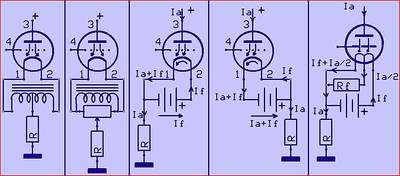

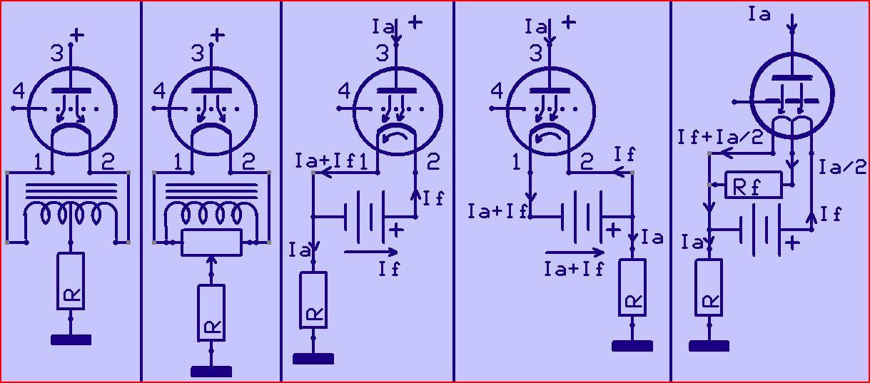

Maar helaas,tussen daad en werkelijkheid staan praktische bezwaren en wetten in de weg :lol: .
Dan maak ik er gelijk even gebruik van om te wijzen op de manier van het aansluiten van de gloeidraad die ook de kathode is.
Er wordt nml.nogal wat onzin hiervoor vertoond,kun je zien of de ontwerper er echt kaas van gegeten heeft.
Bij wisselstroom op de gloei kun je met het midden van de trafowikkeling hopen op uitbalanceren van de brom.Veiliger is een instelbaar midden op min.brom.
Bij gelijkstroom is de goeie manier zo dat de buisstroom niet door de gloeivoeding gaat.Die buisstroom komt altijd aan de min-kant buiten,stroom gaat niet tegen de gloeistroom in (potentiaal-verschil !).
Bijzonder geval gloeidraad met middenaansluiting.Dan kun je het deel van de buisstroom buitenom leiden,anders gaat er meer stroom door de min-helft gloeidraad.Waarde van Rf is dan (Vf/2)/(Ia/2)=Vf/Ia.

Anne, ivm je tekeningetjes van die gloeistroom. Dus het vierde tekeningetje is dus eigenlijk fout, right? (toch weer mooie tekeningetjes!)
Ja hoor die is goed wrong :rofl:
