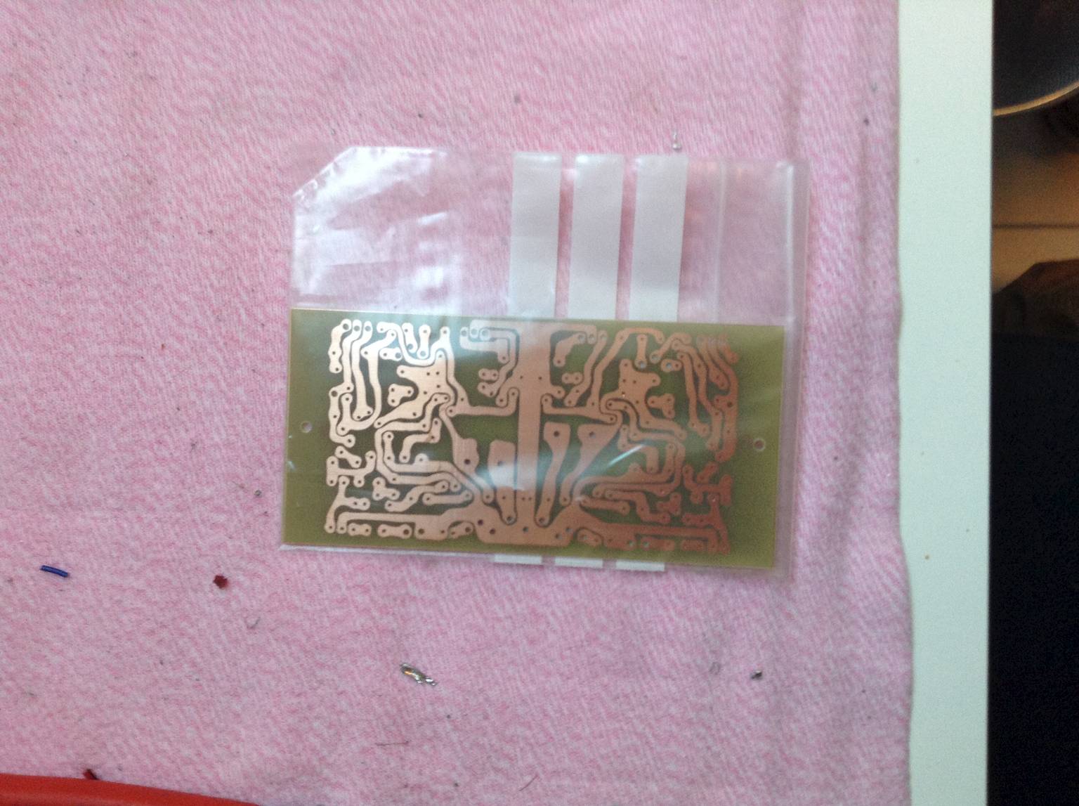

Ik heb de service manual in mijn bezit. Het is een origineel fabrieksexemplaar in prachtige staat, voor slechts 12 euro. Ik ben heel tevreden.
Nu merk ik wel op dat bij de layout van de printen nergens een schaal opstaat. Maar de print in het echt is veel kleiner dan die op papier.
Ik ben geen voorstander van zelf iets te meten en vervolgens er een schaal op te plakken, want als het niet klopt ga ik problemen krijgen met mijn gaten.

Je kunt rustig de huidige print opmeten en ook de tekening uit de manual.
Aan de hand daarvan de schaal bepalen en etsen die hap.
als de buiten maten dan overeen komen dan zit je met de afstand van de componenten wel goed.
daar zit wel wat ruimte in, zeker als je truhole componenten gebruikt. daar zit echt wel wat ruimte in.

Van Harte bedankt voor jullie reacties.
De vervangtypes zullen voorlopig nog niet nodig zijn, want de elektronicawinkel in de buurt kent iemand die een grote stock heeft van al deze Japanse transistoren uit oude tijden.
Maar het is heel vriendelijk van je, Loek. Ik heb het gezien dat je deze hebt vervangen, het is voor de luidsprekerbeveiliging als ik het goed opheb :)
Ik ben er nog niet aan beginnen bouwen omdat deze nog helemaal open ligt, en ik graag een project per keer doe, anders is het risico groot op onderdelen kwijtraken en vergissingen maken :)
Die print herschalen is niet zo simpel, ik heb een schaal opgesteld, maar als ik de breedte uitreken dan scheelt het 5 mm.

Toch is de schuifmaat hier je beste vriend, bepaal eerst de buitenmaat aan de hand van het origineel en zet de rest zoveel mogelijk in een raster van 2,54mm.
Als je nieuwe componenten gebruikt kun je printontwerp daar ook op aanpassen.
Waarom niet met Eagle aan de slag?

Ik heb al met eagle gewerkt, maar ik geraak geen wijs uit de maten van condensatoren. Ik heb zitten sukkelen om de juiste condensator (qua maat, spanning) erop te plaatsen.
Daar ik de service manual had heb ik het zo geregeld. Een vriend van mij raadde mij multisim aan. Is dit idd gemakkelijker hiervoor?

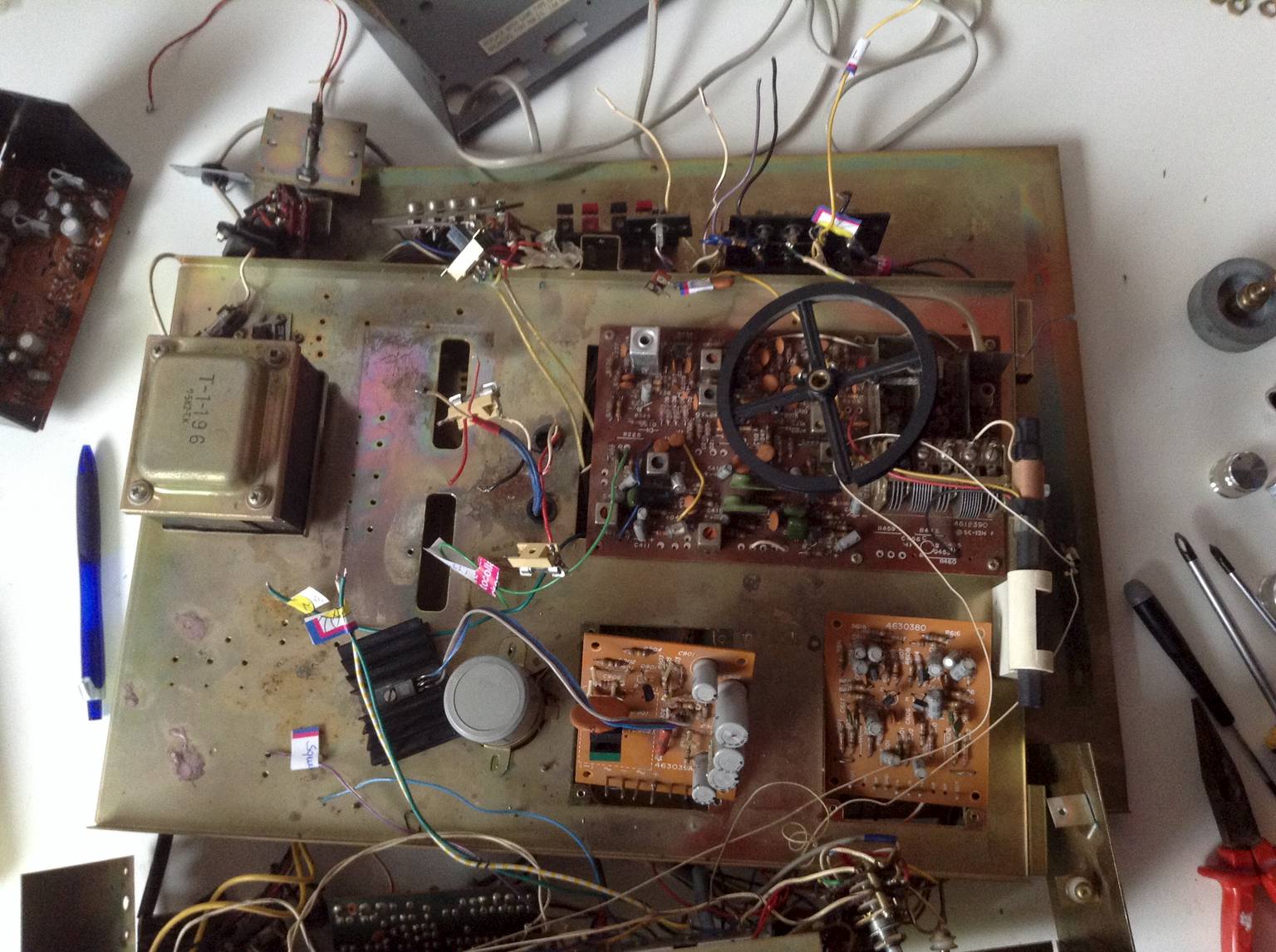

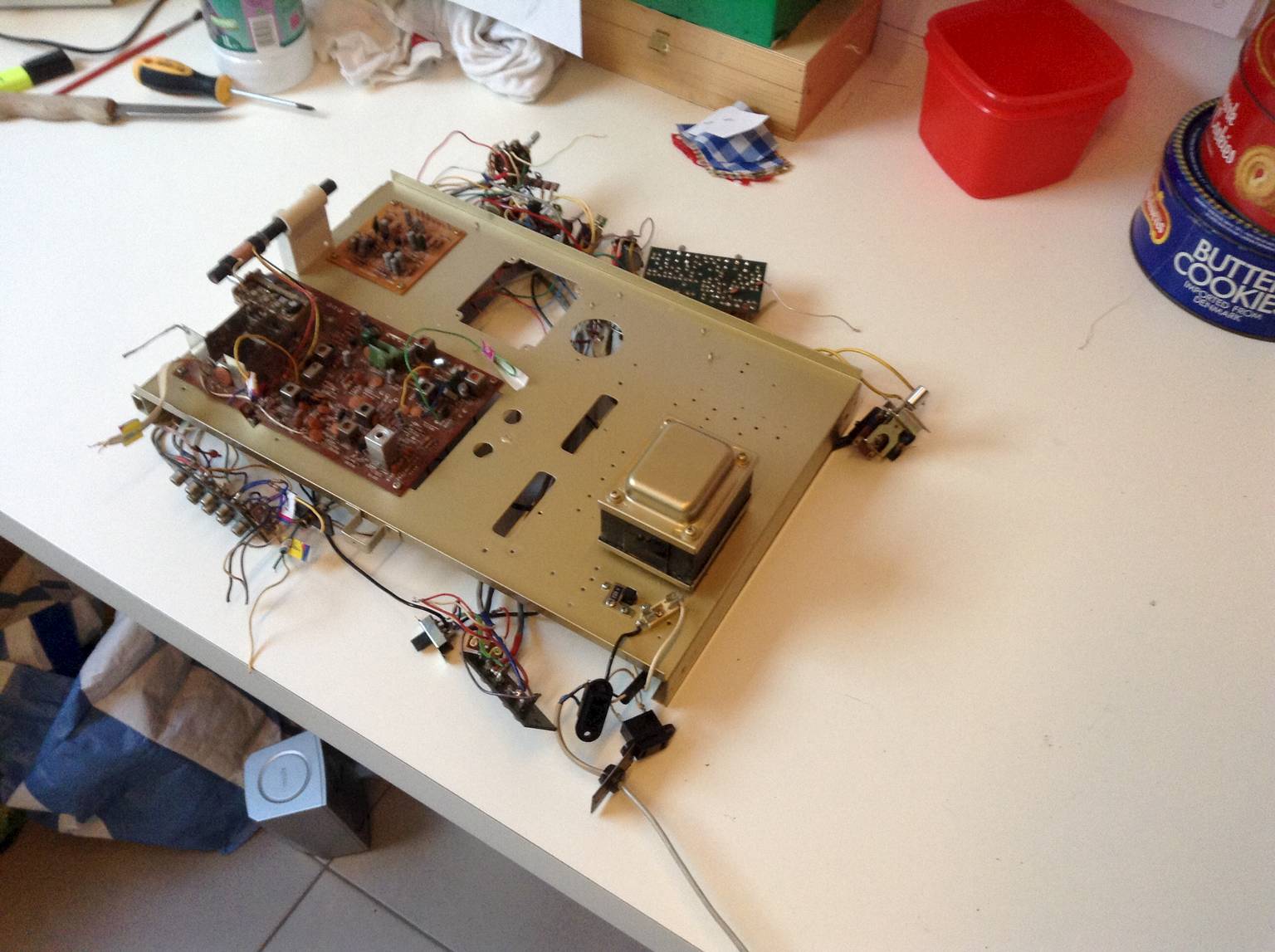

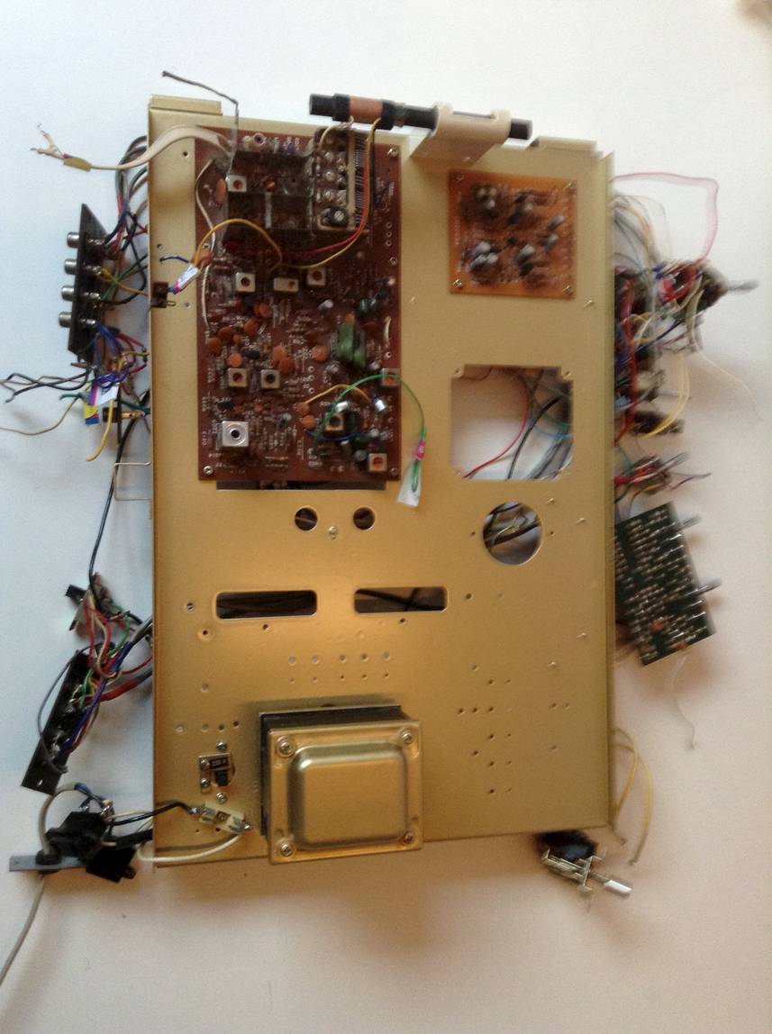

Ik ben volop bezig met alle kabels netjes te keggen en het nodige te vervangen, maar hier toch eens een foto vzn het chassis, voor en na. Ik heb alles eraf geschuurd (zo ook het goudkleur) maar dat was de enige manier om zoveel mogelijk weg te krijgen. Sommige vlekken blijven gewoon zitten.

chaos :shock: gelukkig heb je alles gelabeld.
dat wordt schuren en spuiten.
80va is meer dan genoeg trouwens.

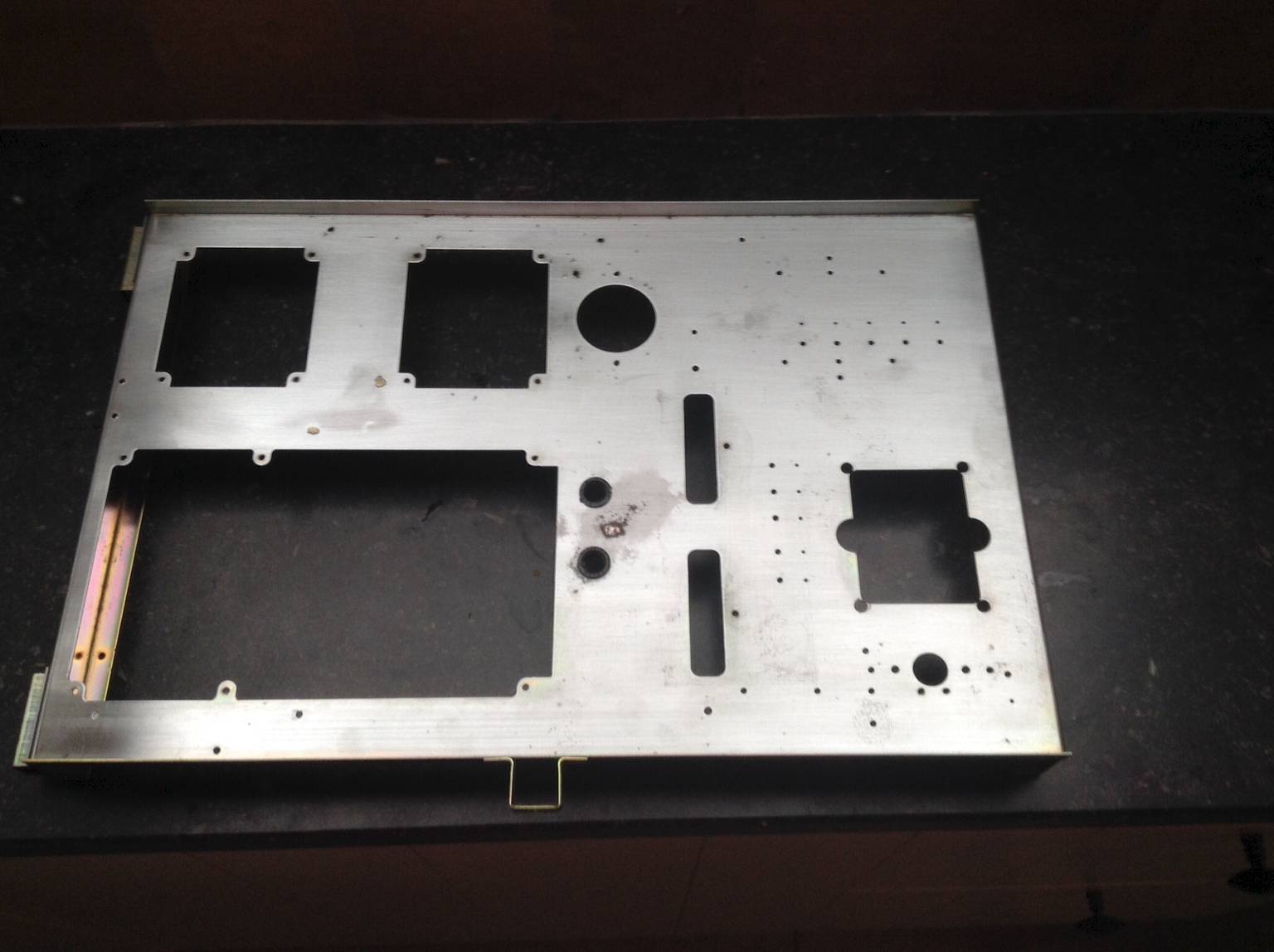

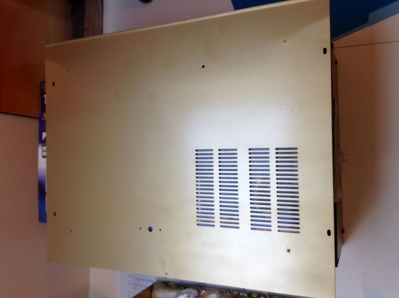

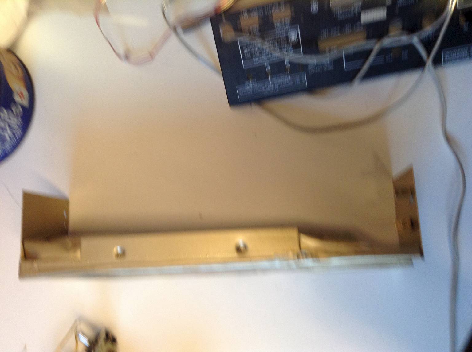

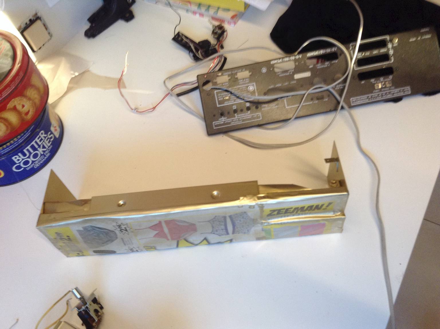

Het is alweer een weekje geleden, maar het is hier enorme drukte en ik vertrek maandag voor mijn werk naar Italië, maar toch wil ik jullie nog een kleine update geven, als dank voor de reacties ^^
De grondplaat en het chassis is in een (naar mijn mening) mooi zacht goudkleur gespoten. De houder voor de pilootlampen achter het plexiglas met de cijfers is met metaalverf wit geschilderd, zodat de retro blauwe verlichting mooi uit zal komen. Tevens nieuwe pilootlampen gaan erin, en de nieuwe print voor mijn eindversterker is binnen. Nu nog wachten op de componenten.
Voor mijn grote afvlakelco heb ik een vervanger maar die houder ervoor is te wijd. Iemand een idee om deze er fatsoenlijk uitziend in te krijgen? Ik probeer de behuizing van de oude te gebruiken maar dit is heel wat onhandiger dan ik had gedacht.

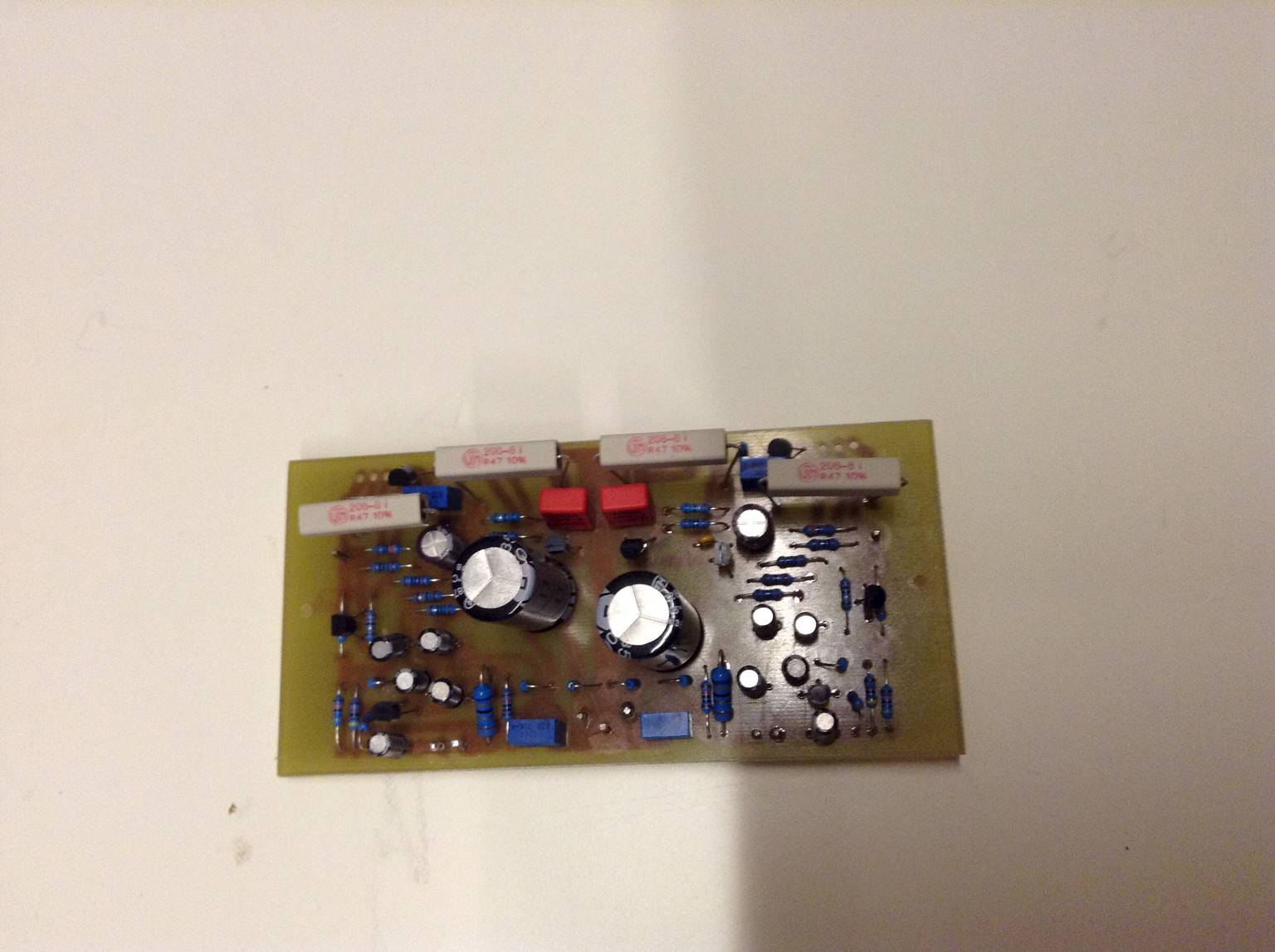

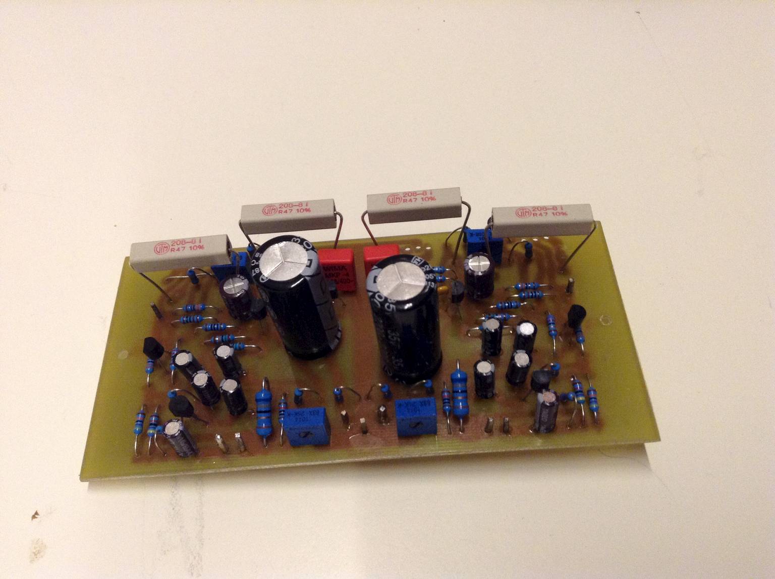

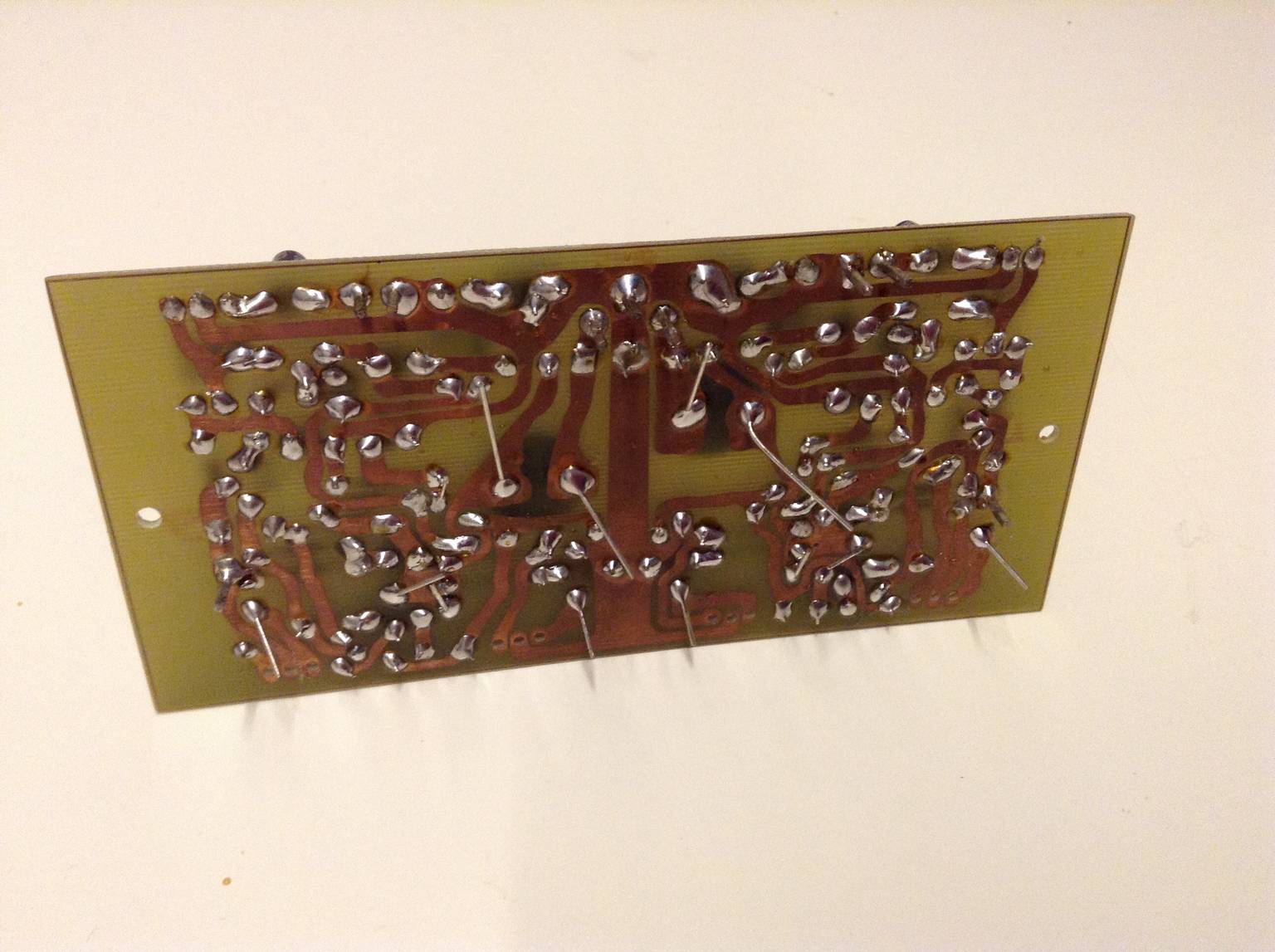

Beste forumleden,
Het is alweer een tijdje geleden maar de laatste maande, waren één drukte.

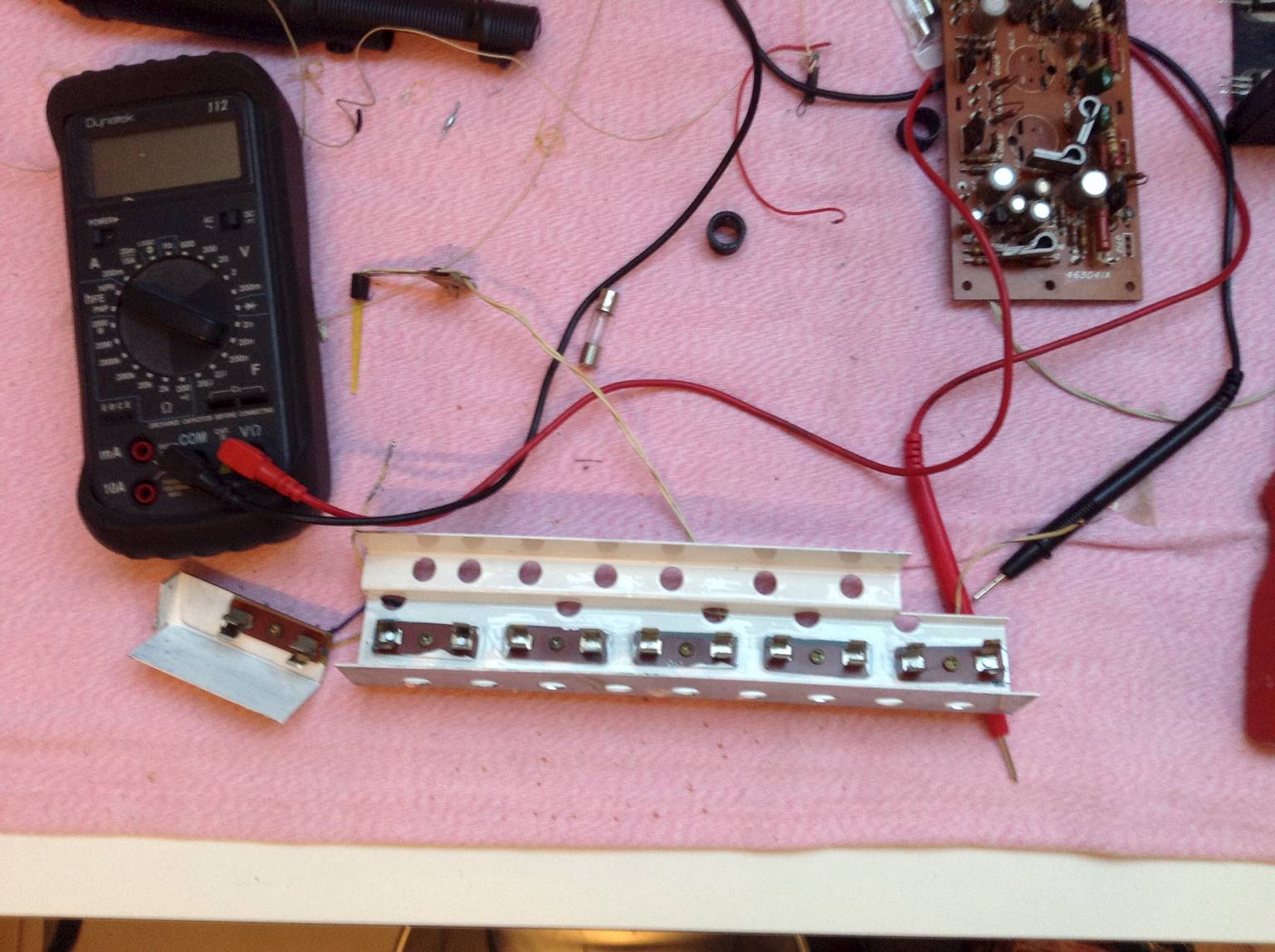

Toch heb ik niet stilgezeten, hieronder vind je enkele foto's vn de bijna afgewerkte eindtrap.
Verder ben ik ook enkele hifi boeken aan het verslinden en heb ik al luistersessies bij hifiwinkels gedaan, in de hoop meer en meer te weten over deze verslavende hobby.
Nu heb ik ng een vraag voor jullie (dat is vast onverwacht :lol: )
Toen ik de eindtorren er afhaalde, bleken ze niet origineel te zijn.
Voor de 2sc789 is er een tip41c gebruikt.
Voor de 2Sa489 een tip42c
