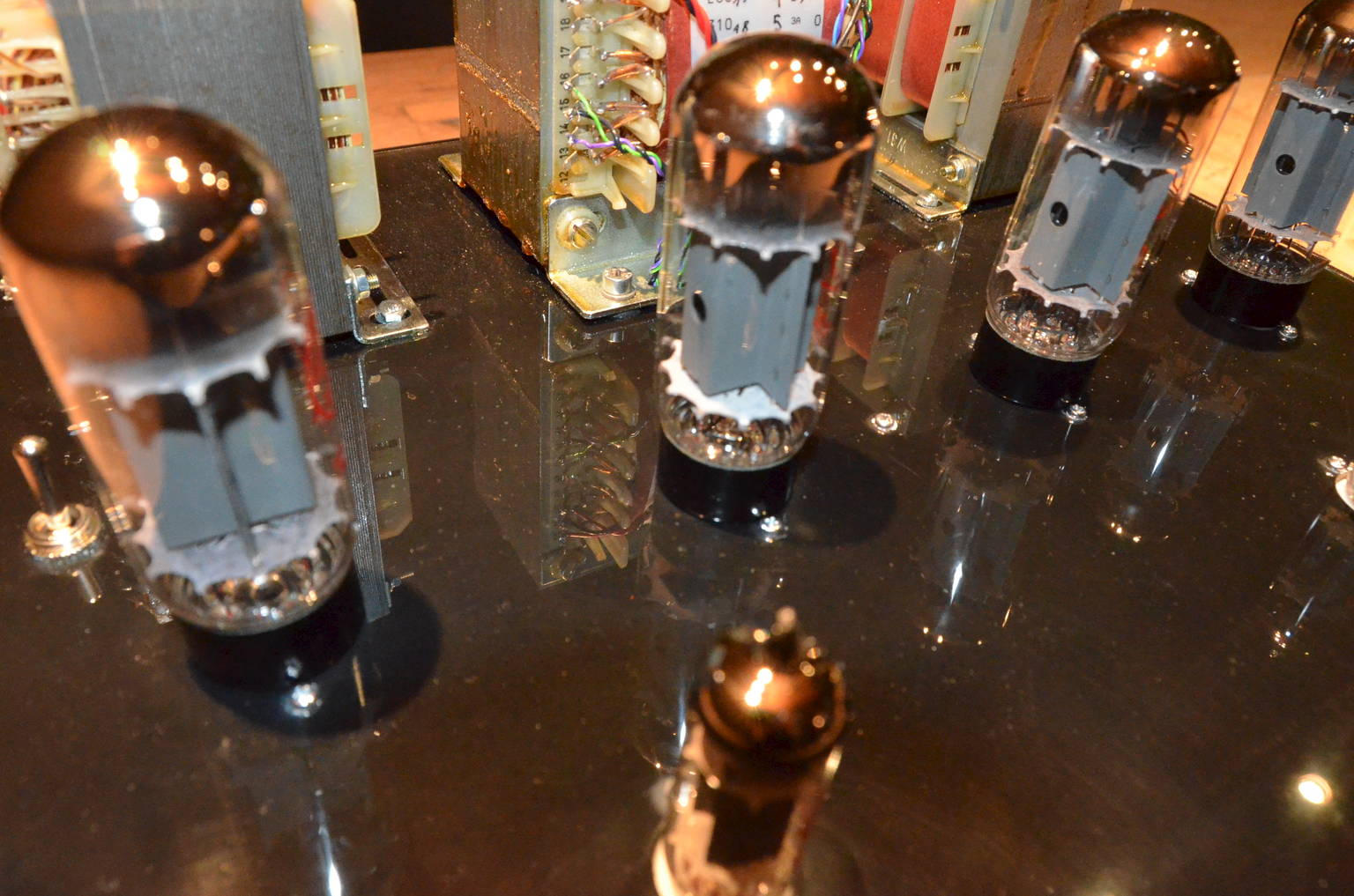

Hier dan toch wat foto's van de zwarte schoonheid. Zonder kappen of koperen knopen voorlopig.

Re: Annastasia
Kun je niet een kap maken over de hele breedte met de drie trafo's erin ?
- Muug
- Berichten: 1670
- Lid geworden op: wo 31 jan 2007, 12:33
- Locatie: East Flanders Fields
Re: Annastasia
eventueel, maar da's optisch zo zwaar.Ah!buis schreef:Kun je niet een kap maken over de hele breedte met de drie trafo's erin ?
Re: Annastasia
ik denk dat dat juist meer rust geeft.Muug schreef:eventueel, maar da's optisch zo zwaar.Ah!buis schreef:Kun je niet een kap maken over de hele breedte met de drie trafo's erin ?
- Muug
- Berichten: 1670
Re: Annastasia
ik vind het massieve zwarte blok veel zwaarder ogen dan de drie aparte blokjes
Re: Annastasia
Je kan ook alu met gestansde gaatjes erin nemen (rooster), heeft ook als voordeel dat je meer lucht in het geluid hebt...
Re: Annastasia
ik wou het niet zeggenray5150 schreef:Je kan ook alu met gestansde gaatjes erin nemen (rooster), heeft ook als voordeel dat je meer lucht in het geluid hebt...
Re: Annastasia
Net of die buizen niet naar binnen mogen en in het gangetje moeten blijven staan.

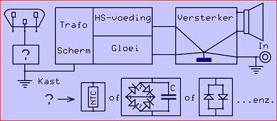

Re: Annastasia
Zo een beetje halfweg dit draadje had ik een tekening gezet met de massa-verbindingen zoals ze,volgens mij, het best gedaan konden.Daar was (hoort) de verbinding randaarde-chassis ook bij
De verschillende oplossingen hebben allemaal als doel wel een aarding te hebben maar ook te voorkomen dat er in een mogelijke lus ontstaat.Kleine spanningsverschillen tussen toestellen kunnen zo geen (grote) stroom door de massa van de draad veroorzaken waarlangs het signaal komt.
De tweede mogelijkheid is eigenlijk de derde maar dan twee stuks in serie.

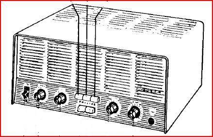

En als je dat nou half rond buigt enover de breedte over de trafos heen (als een tunnel)ray5150 schreef:Je kan ook alu met gestansde gaatjes erin nemen (rooster), heeft ook als voordeel dat je meer lucht in het geluid hebt...
Dn heb je niet alleen lekker luchtig geluid, maar ook nog rond
Om even van de vierkante kappen af te stappen

Re: Annastasia
ondertussen heeft dat versterkertje hier al de sterren van het dak gespeeld. Akoestische gitaarkes, zware beats à la Leftiefd of Massive Attack, percussie, jazz... Dat gaat allemaal goed !
Maar Annastasia haar bovenplaatje wordt echt wel heet...
Had ik niet verwacht. OK OK, ik was wel verwittigd door jullie, maar ik maak liever altijd zelf mijn fouten dan te leren uit die van een ander.
Nu moet ik toch ne keer zien of er een niet-zo-destructieve manier bestaat om er wat gaatjes in bij te maken.... bvb beginnen met fijn boortje, heel goed op letten dat ik niet hard en diep doorschiet ....
