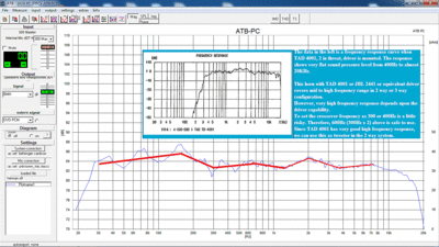

Trouwens, raadt de crossoverfrequentie ( JBL 2235 en TAD 4001 2" compressiedriver):
:mrgreen:
Laatst gewijzigd door ds23man op zo 02 feb 2014, 20:55, 1 keer totaal gewijzigd.
bas focal m180
Berichten: 4328
Locatie: nijmegen
Re: Gesloten kast subwoofer met 15" of 18"
Bericht door bas focal m180 »
1 khz
Berichten: 28469
bas focal m180 schreef:
1 khz
Fout!
Hans 4354,5
Berichten: 114
Lid geworden op: wo 24 apr 2013, 23:32
Bericht door Hans 4354,5 »
600Hz?
Sta je op een luisterdag daar in Hengel O? Ben wel benieuwd wat je gemaakt hebt met die 2235's.
Berichten: 28469
Fout!
Berichten: 9198

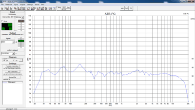

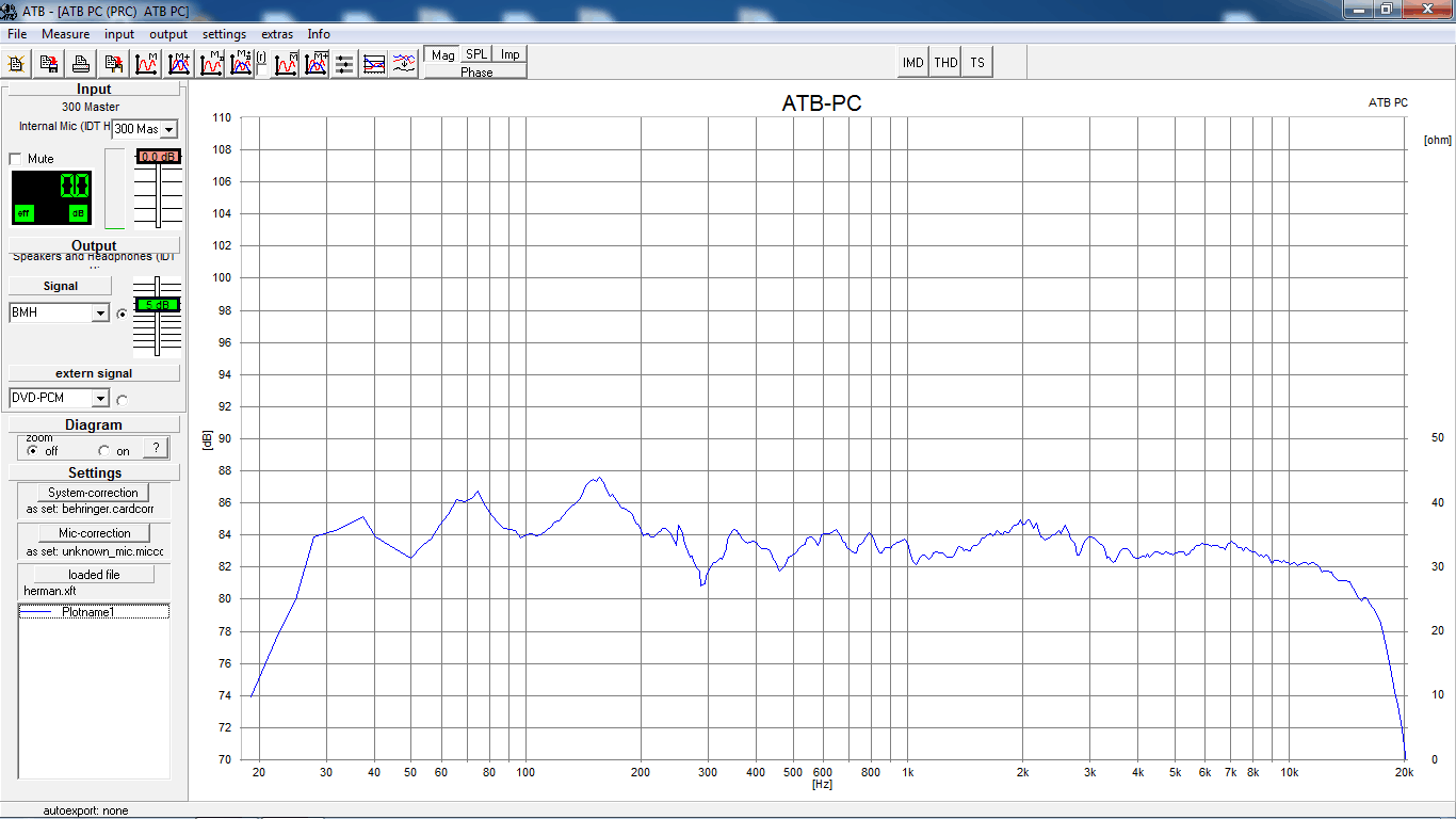

De bijlage herman.png is niet meer beschikbaar
:mrgreen:
Ik vrees dat deze erg laag gekozen is (tussen 300 en 400 Hz), de response van de ruwe driver is nog zichtbaar. Lijkt me nogal 'in your face' en 'analytisch' als je dit met gewone (high end) drivers in huis zou gebruiken....
