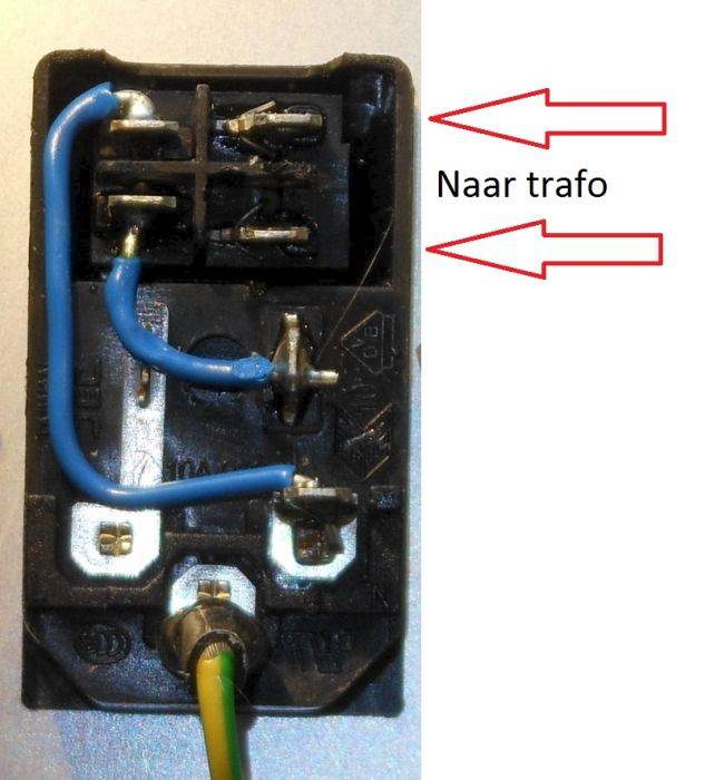

Als stekkeringang heb ik dus de volgende (conrad)
http://www.eoo-bv.nl/index.php?_a=viewP ... uctId=8613
Maar kan nergens een schematje vinden om dit aan te sluiten :(
De linker en rechterpin aan de twee ingangsdraden van de trafo, zo ver kom ik. D zekering heeft 1 vrij pootje, de schakelaar 4... Hoe sluit ik dit aan? Kan iemand iets uitleggen/tekenen, of weet iemand een site waarop een schema te vinden is?

Je kan het zo proberen:
Zie dat het een snap-in schakelaar is, dus het gat zo nauw mogelijk laten aansluiten.

Dat plaatje ziet erg logisch uit (altijd makkelijk achteraf;)
Ga ik mee aan de slag.
En waar gaat die groengele aarde draad nu heen? (Chassis?)
Kan naar het chassis en eventueel naar de schermaansluiting van de trafo (indien aanwezig).
