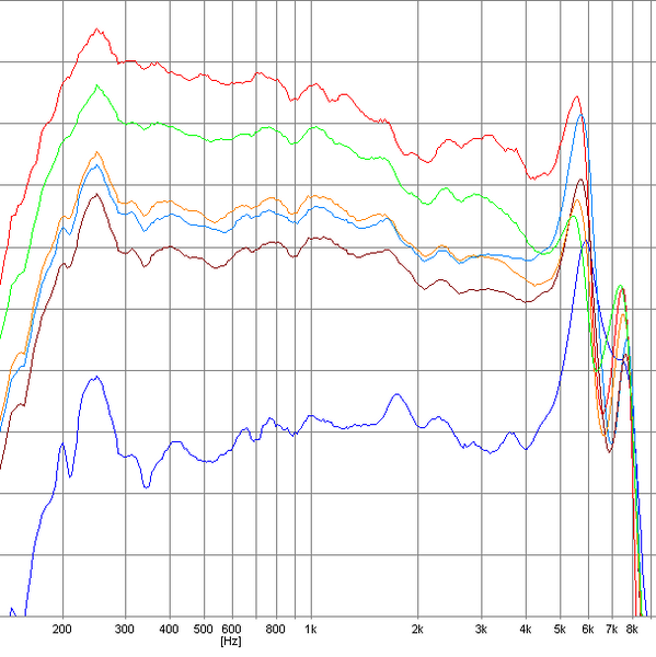

vandaag dan enkele metingen gedaan mbt de funktionaliteit van de hoorn en de demping.
Dit is voorlopig het beste eindresultaat.
Daarbij zit een totaal van 14 gram wol verdeeld over de beide hoorns.
De dip van 1,5 db bij 2000 hz is steeds aanwezig, ook bij overmatige demping, dipool of vrij-in-de-lucht meting.
De resonantie bij 5500 hz blijft ook aanwezig, waarbij de piek kleiner wordt bij extra demping in de hoorn.
Verschilmetingen tussen diverse configuraties zal ik later vandaag posten.
Eerst nog wat fotos maken om de metingen te verduidelijken.
Onderstaande grafiek is gemeten near-field (op 2cm van de dustcap). Er is geen filter of smoothing toegepast.

Je wil hem hoger gebruiken dan 2kHz, dan is het denk ik vanaf dit moment nuttig om minimaal vanaf 50cm en op 15 graden te meten. Dan krijg je een betere indruk waartoe de driver in staat is.
Ik meet zo dichtbij ook vaak een scherpe dip in de buurt van 2kHz, die volledig verdwijnt in het verre veld. Komt door interferentie. Wat ook helpt, meet niet bij de dustcap, maar vlakbij de rolrand. Dan meet je veel minder interferentie.

microfoon meetafstand
Bericht door asterduc »
WMC schreef:
f_max = 10950/D met D in centimeters
dat zou dan bij de 12MU uitkomen op:
10950/9 diameter van het membraan met rolrand) = 1216 hz.
vanochtend heb ik enkele metingen gedaan bij verschillende meetafstanden.
Daarbij heb ik gelet op de veranderlijkheid van het laag als de microfoon te ver van de speaker weeggaat en de veranderlijkheid van het hoog als de microfoon te dicht naar het membraan gaat.
Op bijgaande grafiek staan enkele metingen afgebeeld, gemeten vanaf de frontplaat.
Rood = gelijk met frontplaat
Groen = 12,5 mm
Oranje = 25 mm
Lichtblauw = 38 mm
Bruin = 50 mm
Blauw = 100 mm
Laagweergave: is betrouwbaar bij rood. Oranje begint reeds iets af te wijken ron 330 hz.
Hoogweergave: loppt mooi van Blauw tot Lichtblauw. Bij Oranje gat het daar volledig fout.
Tot 3000 hz lijkt mij de nearfield meting tot 38 mm redelijk juist.
Als het gedeelte onder 600 hz erg van belang is dan moet dichter gemeten worden.
Om die reden ga ik alle metingen opnieuw doorvoeren op 10 mm afstand.
Mocht het zijn opgevallen, de dip rond 2000 is aardig uitgevlakt tov de metingen van gisteren. Dat komt vermoedelijk door de laag pritex die ik vanochtend achter de driver heb geplaatst. De metingen gaan dit straks hopelijk bevestigen.

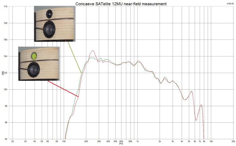

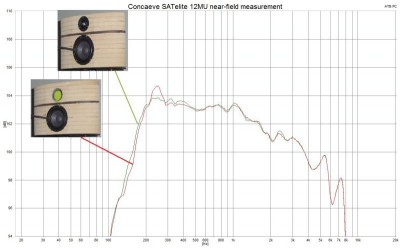

of het een verschil maakt dat het gat voor de tweeter open of dicht is?
In deze setup alvast wel!
De rode curve is zonder tweeter, dus gewoon mt een gat van 60mm (het groen is de binnenkant van de kast)
De groene curve is met de tweeter in het gat geplaatst.

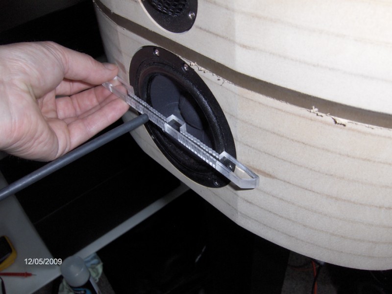

om de herhaalbaarheid van de metingen te verhogen werk ik nu met een afstandsmal met een locatiepunt, zodat de positie van de microfoon bij elke meting gelijk is.

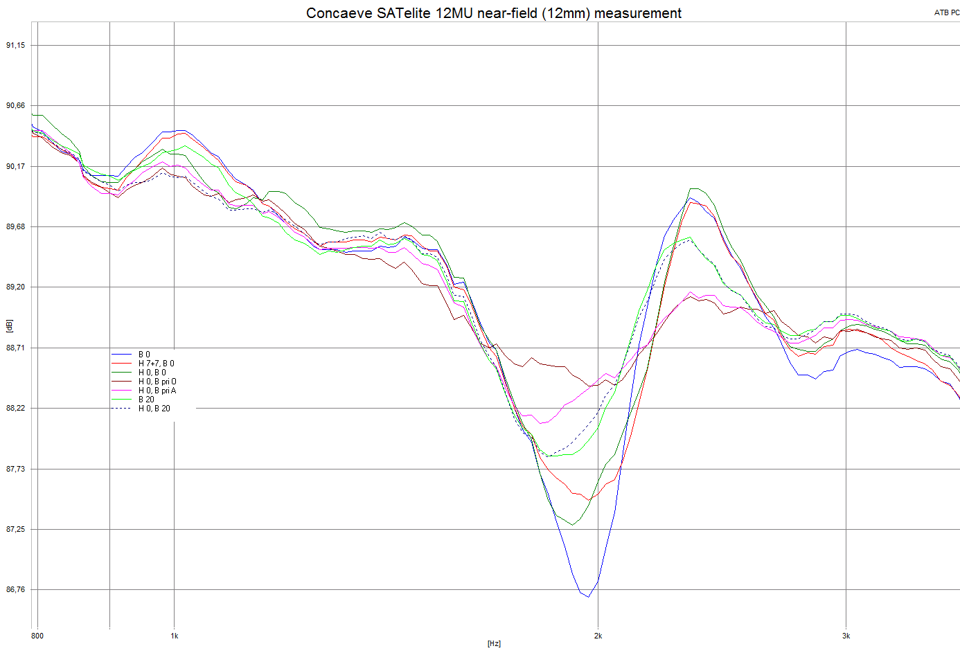

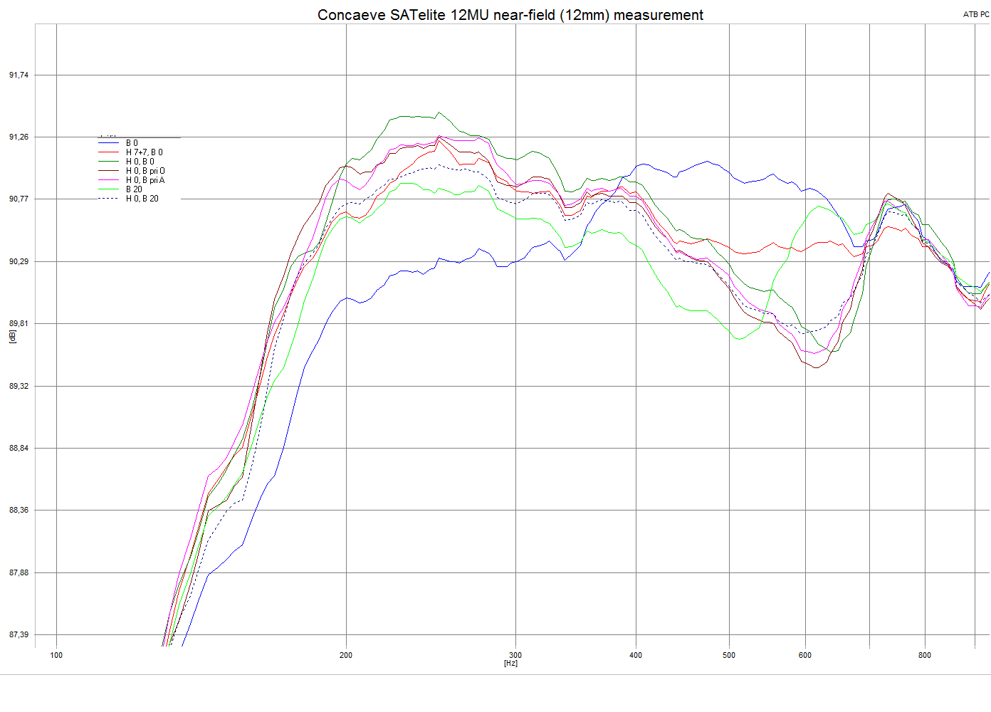

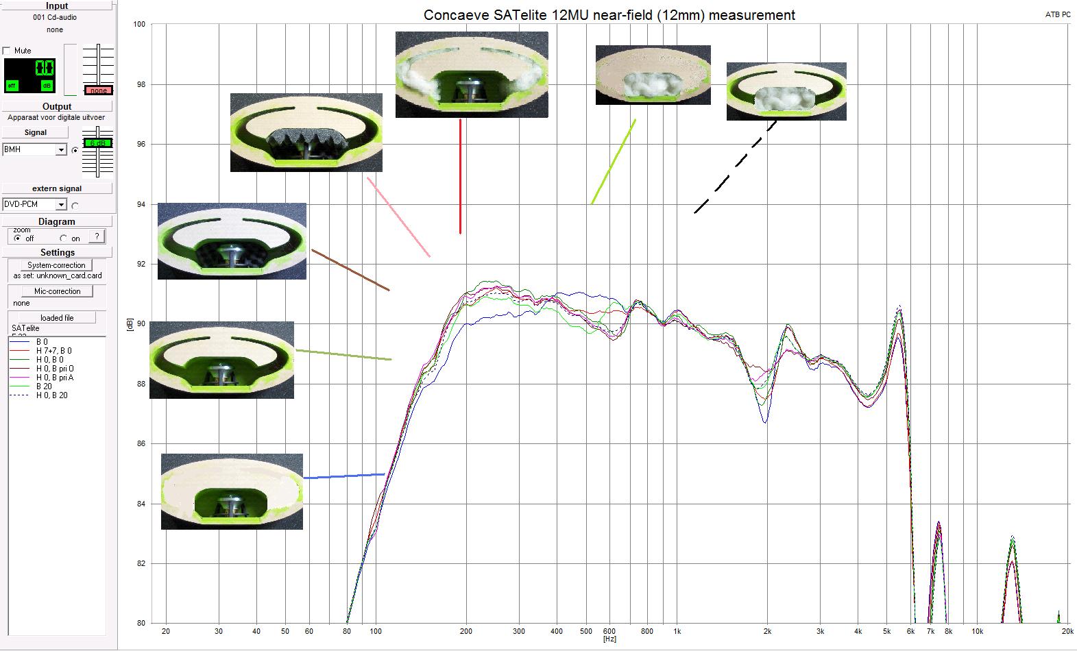

de files zijn genoemd naar de inhoud van de kast.
'B 0' is alleen de box zonder hoorn en zonder demping.
'B 20' is diezelfde kast maar met 20 gram wol.
'H7+7' is box met hoorns die elk met 7 gram wol gevuld zijn.
'B pri O' en 'B pri A' is de box met pritex tegen de onderkant of anchterwand.

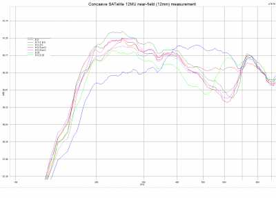

asterduc
Berichten: 4165
detail 1
In dit gedeelte tot 800 hz is het vooral de hoorn die actief is.
Donkergroen en Blauw geven de kast weer zonder en met hoorn.
Rood is de kast met hoorn, waarbij de hoorn goed gedempt is.
Laatst gewijzigd door asterduc op zo 17 mei 2009, 17:02, 1 keer totaal gewijzigd.
asterduc
Berichten: 4165
detail 2
tussen 800 en 3000 hz is de kast rond de driver belangrijk.
De dip rond 2000 hz is bijna volledig verdwenen door een klein stuk pritex op de bodem van de kast.
Je zou denken dat dit een staande golf is tusen onder en bovenzijde, maar met 11,5cm hoogte zou die zich lager moeten bevinden.
Ik had gisteren ook het deksel vande kast genomen, waardoor er geen staande golf meer kan zijn, maar de dip bij 2000 hz bleef. :-k
Pritex achter de unit heeft een gelijkaardig resultaat, echter minder efficient als op de bodem.
De afstand tussen front en wand is 6,5cm en dus mogelijk probleemgebied rond 2500 hz. Het stukje pritex doet ook hier weer wonderen (Bruin en Roze).
Het gebruik van 20 gram wol (Lichtgroen en Zwarte streeplijn) geeft ook resultaat, maar veel minder als het stukje pritex.
asterduc
Berichten: 4165
detail 3
Het gebied boven de 4000 hz.
Hier is niet veel effect zichtbaar.
Alle uitvoering scoren hier gelijk, zij het de ene wat hoger of lager in spl dan de andere.
