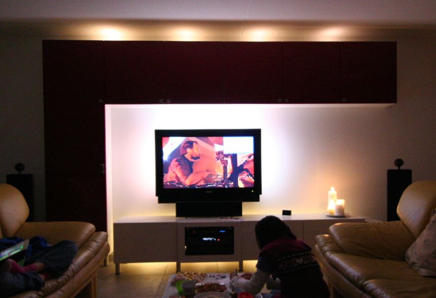

4 redenen:
1. Dat kartonnen spul van de Ikea is niet bepaald het meest sterke materiaal ter wereld, zeker als je het wilt ophangen.
2. Heb 2 kids die er nog wel eens op willen leunen...
3. Ik wilde licht 'achter' de kastjes.
4. Mijn amp is te diep waardoor ik zowieso aan voor en achterzijde wat afstand moest gaan houden.
Overigens, zou ik alles opnieuw doen, dan zou ik eerst een valse voorzetwand voor de muur plaatsen, op een cm of tien, en dan inderdaad zwevend gaan werken. Ik heb het ook hier overwogen, en uiteindelijk er maar voor gekozen dat voor m'n volgende huis te bewaren :-)
Dit was het plan: (na schets op papier met de Ikea Besta planner uitgetekend, daarna gephotoshopped omdat er natuurlijk geen 'verbouwde' onderdelen in de planner mogelijk waren)
Hier hoe het er tijdens oud en nieuw uitzag: (nog niet helemaal af, en dat is het nu ook nog niet :-))
En er is licht (schakelaar en verdeeldozen zijn de dingen die nog tijdelijk zijn, ik wil nog zoiets als een schakelaar in de zijkant, waarmee deel van apparatuur, danwel de verlichting, apart kan worden in / uitgeschakeld).
De lampjes onderop zijn van Ikea (Dioder lichtstrips), bovenop idem (Dioder ronde LED lampjes). De bekabeling van de verlichting bovenop is aangepast ivm. de lengtes.
De laatste foto is genomen vanaf de plek waar (soms) een draaistoel staat. Drie keer raden waar IK zit als er een goede film of lekker stuk muziek op staat :sure:
Ooit kopen we nog eens een kwart ronde bank of zo, maar deze gele leren banken (14+ jaar oud) zijn nog altijd als nieuw... en ze slapen veel te lekker. Te vaak per ongeluk in slaap gevallen op die dingen om heel eerlijk te zijn :oops:

Zo dat is echt heel mooi geworden.
Die voorzet wand is zeker een goed idee.
Mijn ouders hebben zoiets gemaakt.
Een plaat 18mm mdf voor de muur met daartussen 8cm ruimte om de kabels weg te werken.
Ook wordt deze extra diepte gebruikt om de dvd speler in te verzinken zo dat deze minder ver naar voor steekt.
Deze dvd staat dan in een kastje dat zwevend aan de mdf plaat is vast gezet.
Zo kan alles netjes weg gewerkt worden en zie je geen kabel lopen.
Achter het paneel en de tv zijn dan led strips geplaatst zo dat je een zelfde effect krijgt als jij hebt.

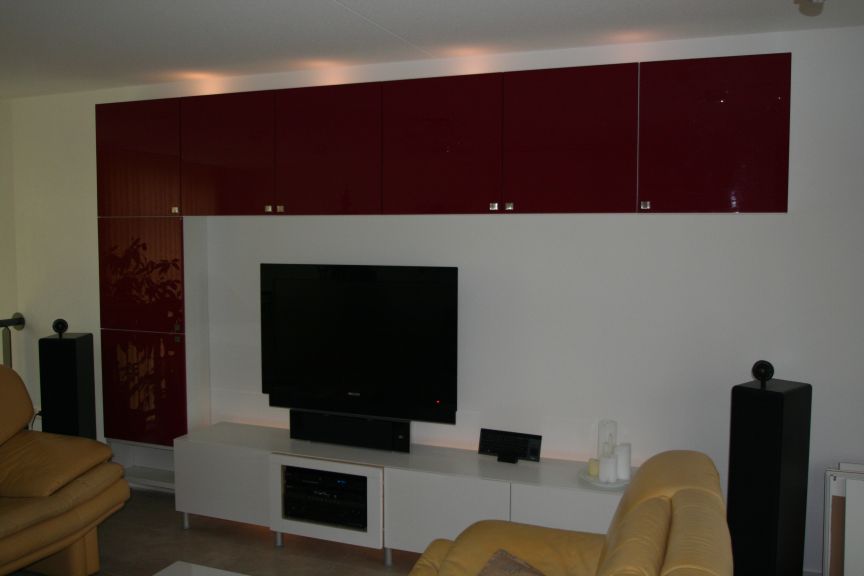

Ik heb ook Besta aan de muur hangen. Ik heb 2,4 meter breed alles aan elkaar bevestigd. Er zitten witte hoogglans deurtjes voor. De versterker, DVD speler en mediabox hebben een infrarood range extender op de ontvanger, van Marmitek. Op de TV dit het IR oogje.
Ik heb de zijwanden en blind nog in het midden een 18 mm verdikking gegeven, gewoon wit plaatmateriaal tussen de muur en het kastje.
Met een sleuvenzaag (lamello ding van ELU) heb ik een 4 mm diepe sleuf van 3 mm gemaakt 1 cm onder de bovenrand van de achterzijde van het meubel. Hier heb ik 2,4 meter breed deurstroffer/borstelstrip tussen gedaan. Behalve bij de versterker, daar kan de lucht vrij achter de kast omhoog. Ik kan alle kabels dus direct achter de kast wegwerken, want er zit 18 mm borstelstrip tussen. Werkt super!

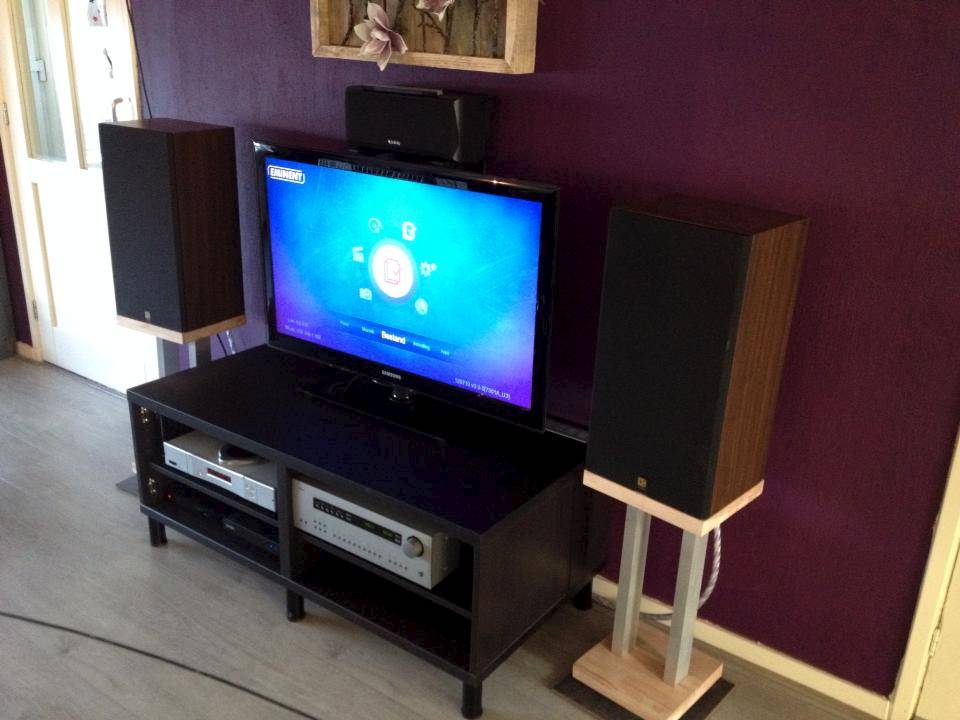

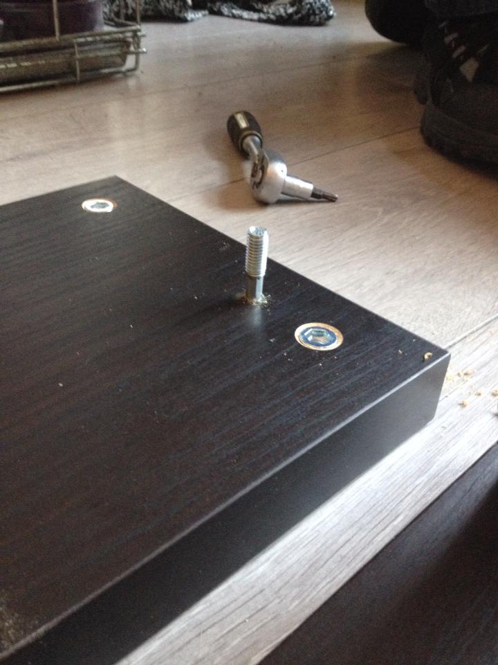

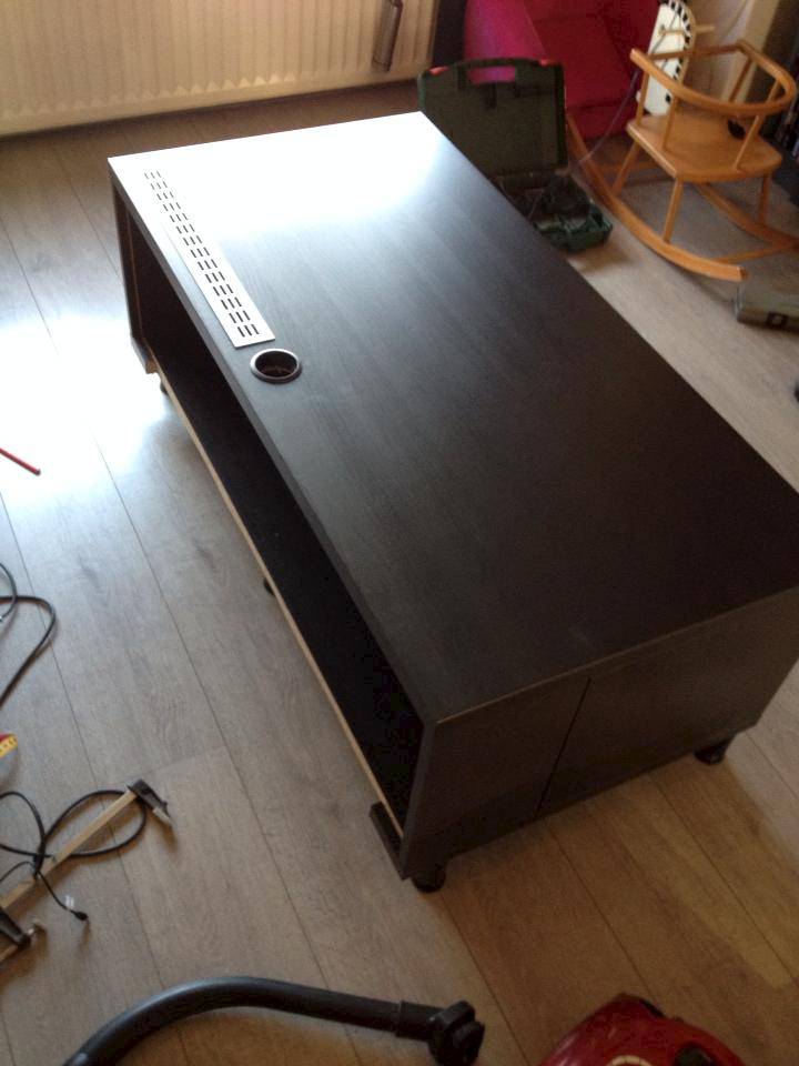

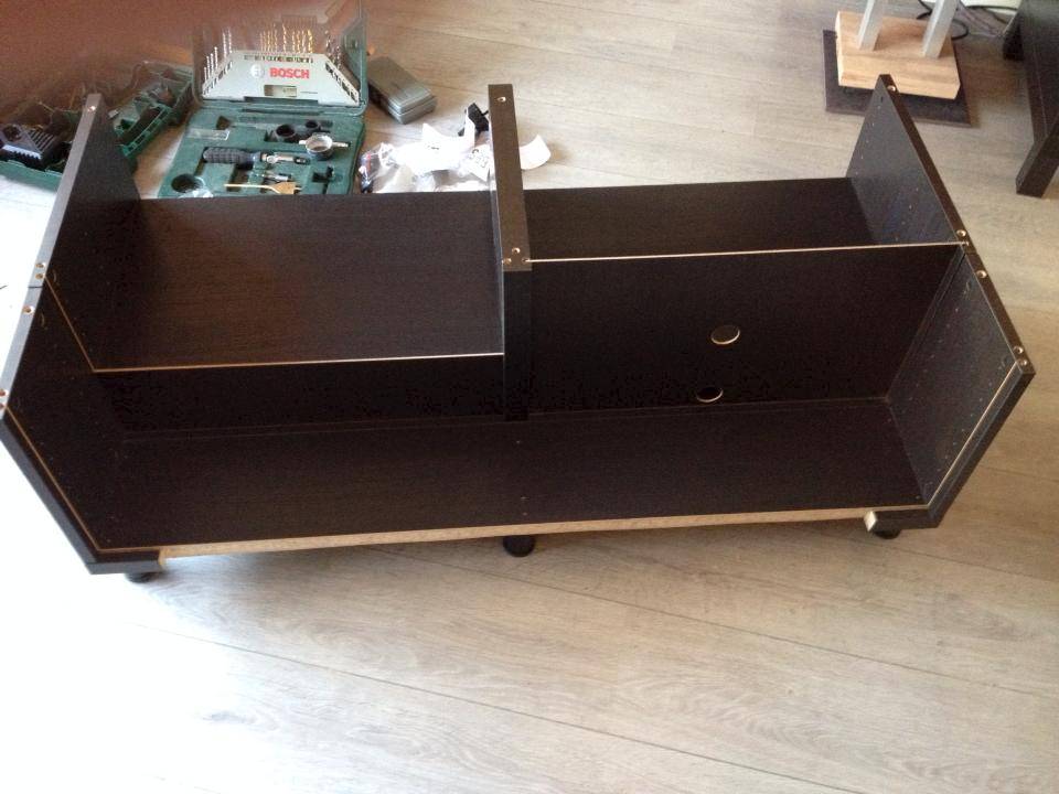

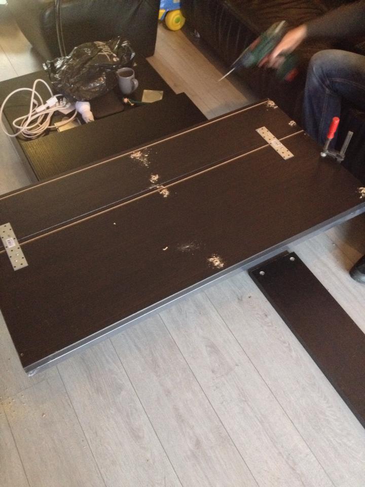

Ook ik heb een besta meubeltje verbouwd, met 100 % Ikea onderdelen.
de onderdelen, besta 40-120<br />20-120 en een linnmon tafelblad
verplaatsen van de achterste pootjes.
bovenste bladen samenvoegen en gebruiken als boormal voor het tafelblad

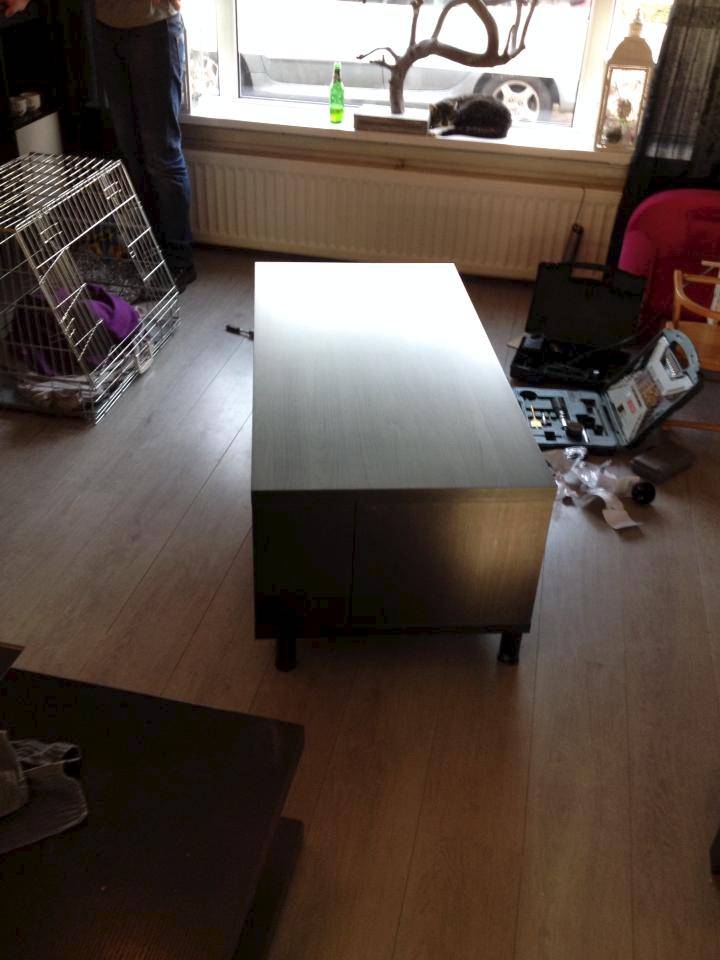

de onderkanten samen gevoegd
achterwandjes erin
achterwandjes erin
de basis staat
de basis staat
gaten voor kabels en koeling
rooster en kabeldoorvoer erin
apperatuur erin
apperatuur erin
het eindresultaat
het eindresultaat
Het eindresultaat is een kast van 60 bij 120 met glazen deurtjes. de deurtjes heb ik beplakt met matte folie. Werkt prima met de afstandsbediening. Kabels liggen achter de cd speler achter de wand dus niks te zien. Het is alleen opletten met gaten maken en boren. T blijft Ikea kwaliteit. Tube lijm bij de hand is een idee, heb ik nog moeten gebruiken om de middelste bevestigingspunten in het tafelblad te lijmen(ook van die karton meuk). Al met al zeer tevreden over het resultaat.
