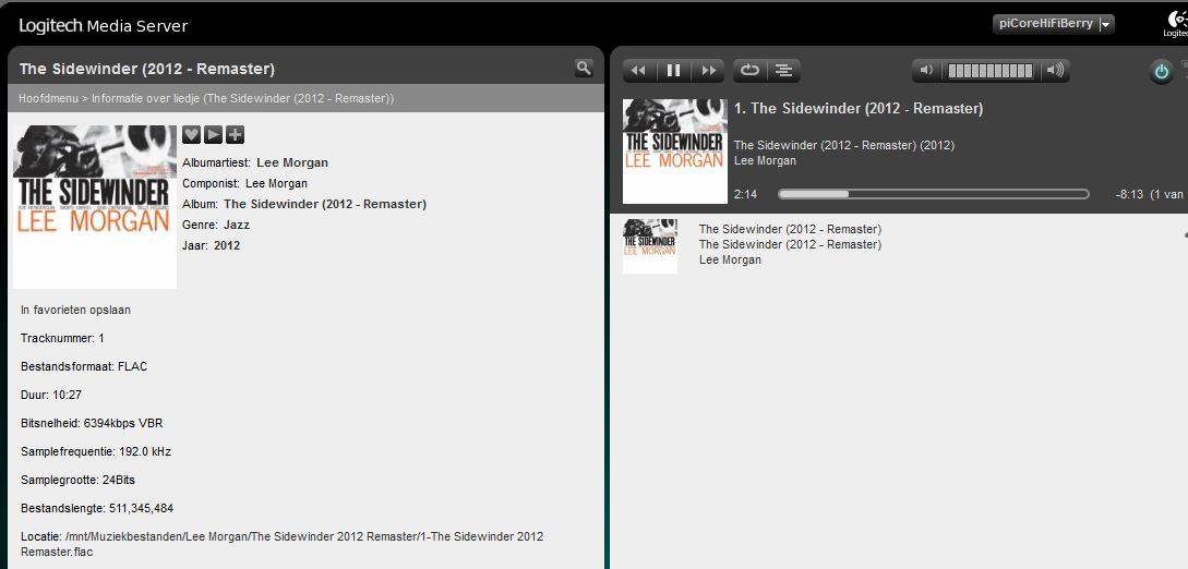

Ik heb hem vanavond maar eens aan de nieuwe versie van Picoreplayer gehangen, een heel klein .img tje.
En hij ziet direct de HiFiBerry. :kwijl:
En het is direct te zien in je netwerk en heel snel opstartend, en geen problemen tot nu met de zaak uitzetten. :D
Klank is nu met de betere voeding nog niet helemaal duidelijk, moet ik eerst weer even aan de andere voeding hangen, en het klinkt nu net zo lekker. :goeie:
@ Huib, de hoogte van het totaal is met de I2S DAC niet hoger dan de USB aansluiting is dus 3,5 cm max. met de aansluitingen van de RCA zal het hooguit tegen de 4 cm komen maar eerder minder.

Edit: hij speelt inderdaad 24/192 makkelijk af. :sure:
