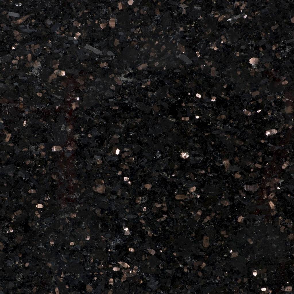

De basis van de draaitafel wil ik van 50mm dik graniet maken (star galaxy)

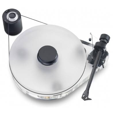

Ik had het ontwerp al voor ogen, tot ik er achter kwam dat pro-ject het al precies zo verkoopt :( helaas maar ik vind het dusdanig mooi dat ik het toch doe. Het is zon logische vorm dus niet zo verwonderlijk dat het al ns eerder is gedaan.

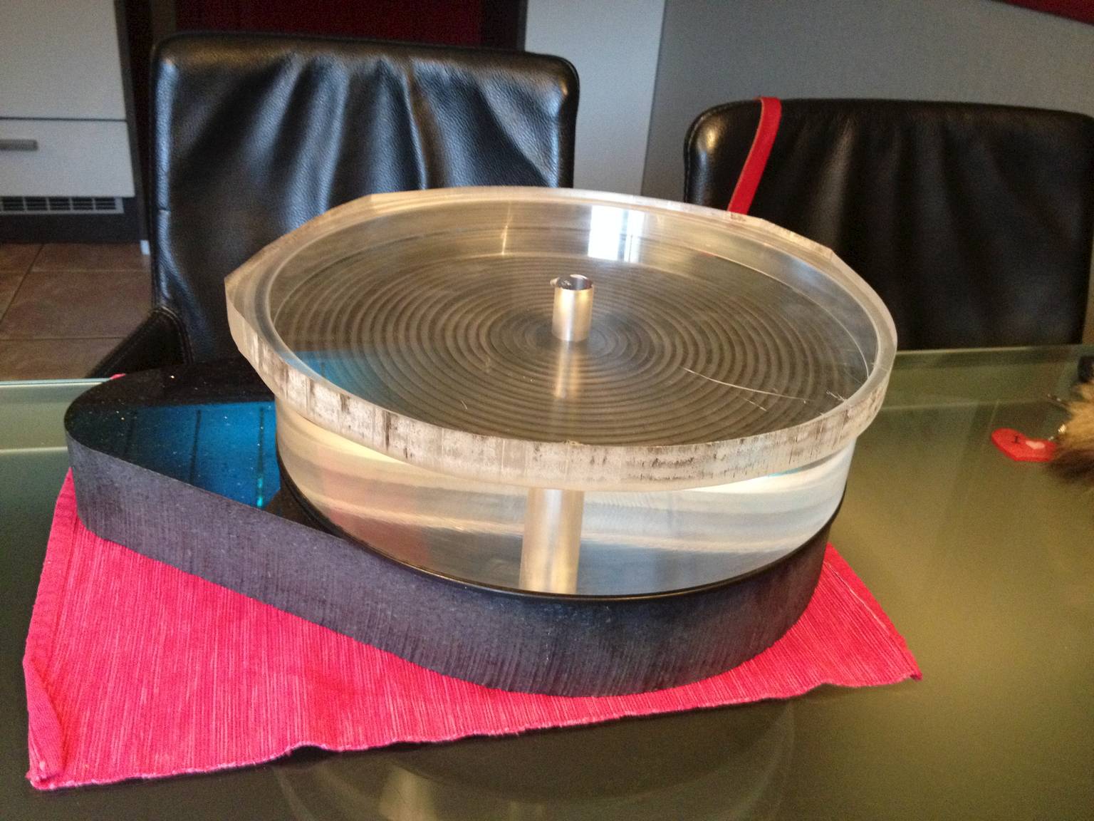

ZO! vanavond maar ns lekker het ruwe blok wat meer vorm gegeven! het word echt al wat!
Ik hoop een dezer dagen hem af te werken! Al met al zit er stiekem al heel snel heel veel tijd in!

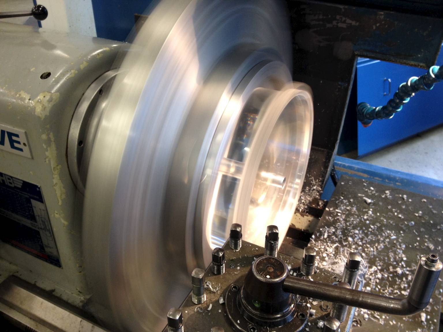

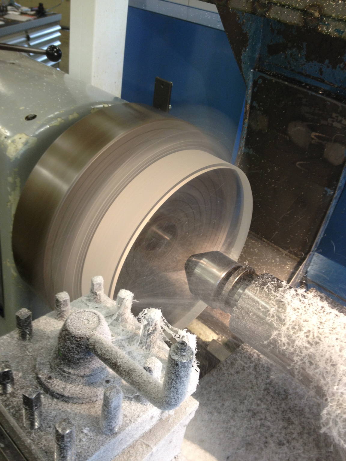

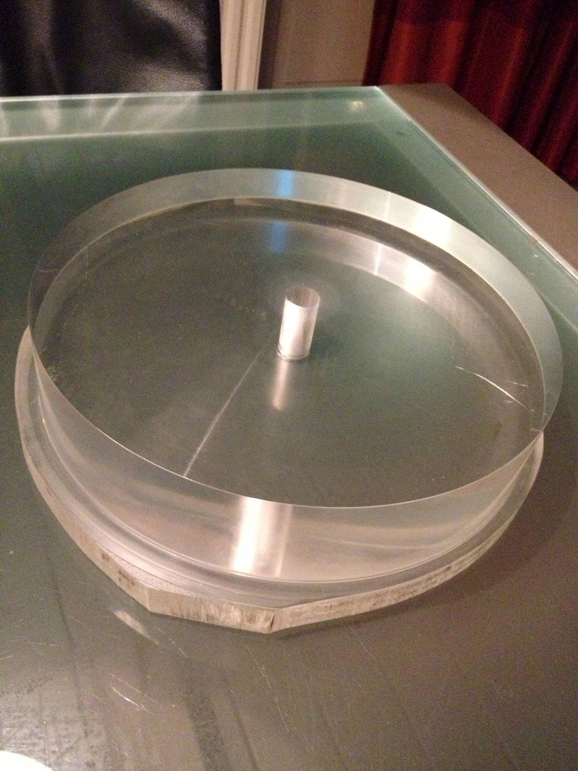

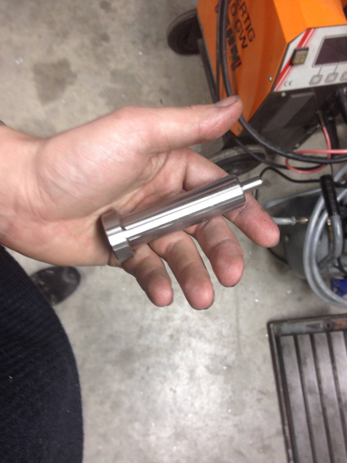

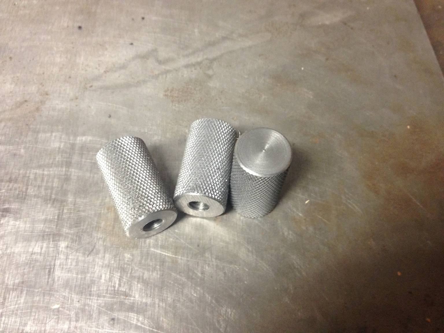

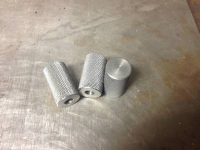

Helaas is het van de week niet gelukt het plateau af te maken, wel heb ik de sleeve voorgedraait vandaag.
Buitendiameter is netjes n passing geworden, gat is voorgeboord.
Het nabewerken van de boring daar moet ik nog even op wachten, er is namelijk een paspen onderweg.
Pasmaken kan alleen maar met de paspen er bij.

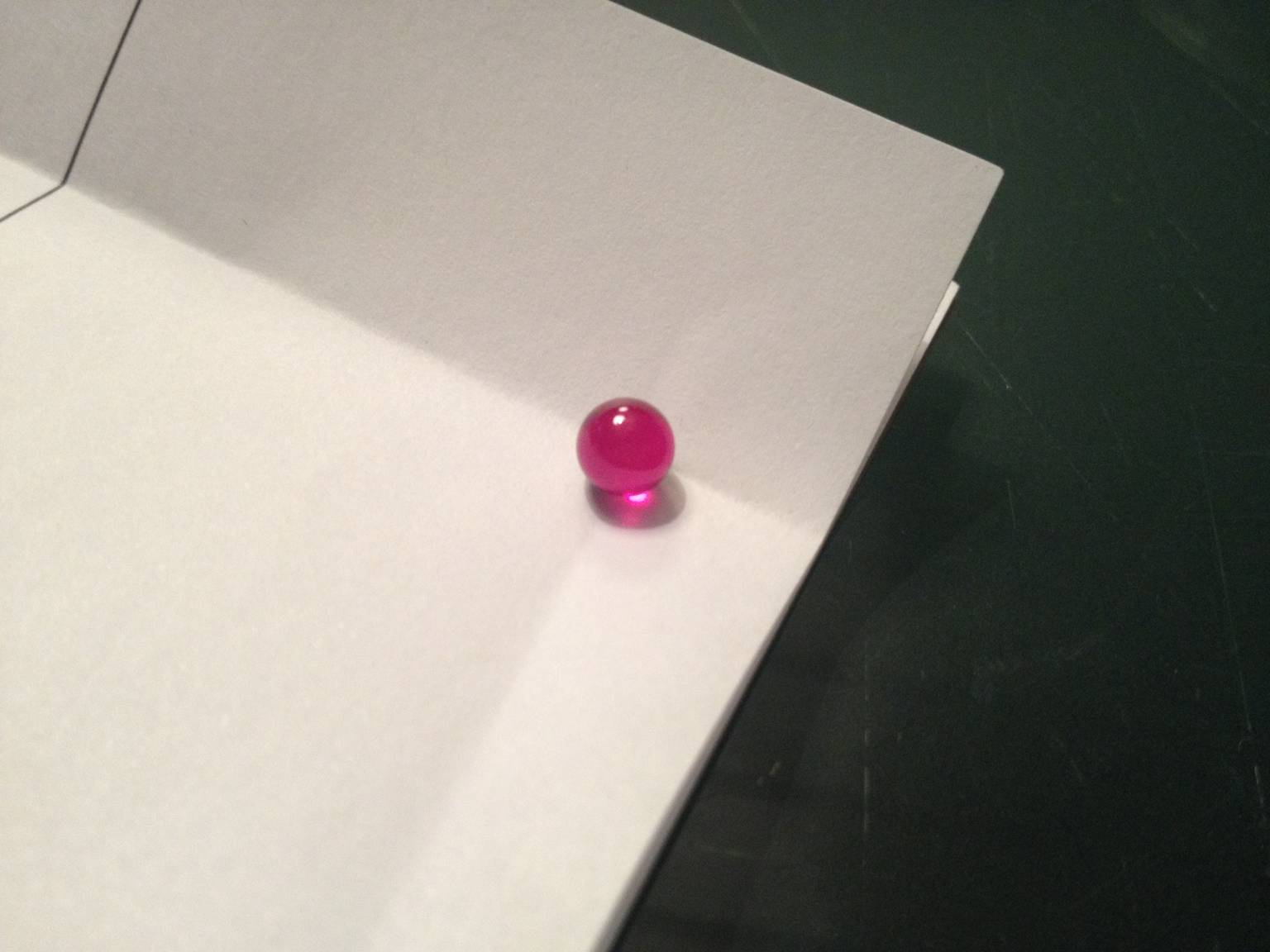

Ook word er een keramische kogel geregeld.

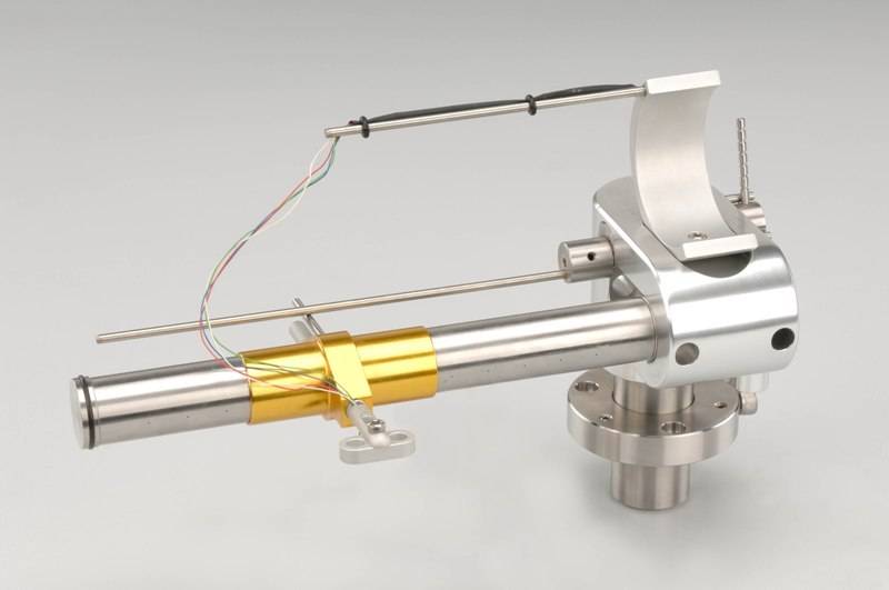

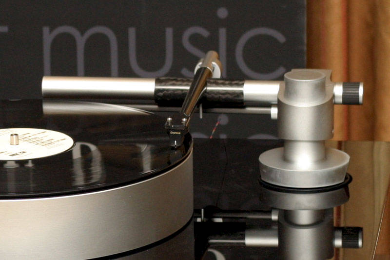

Als wat geestelijke voedingstof een plaatje van een tonearm die ik erg intressant vind.

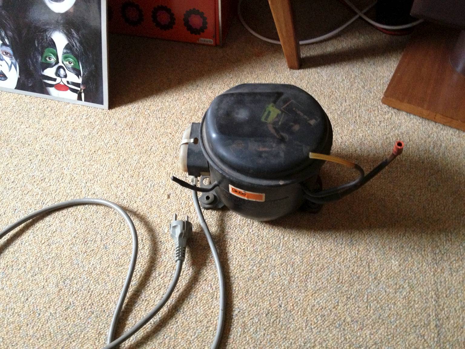

Uit ervaring luchtlagering (air bearing TT&TA):
Evenwel voor het gebruik van de koelkast-compressor-blok zijn er bijkomende bijzondere technische schikkingen te treffen voor de gebruikte luchtdruk:
Stabiele (& trillingsvrij) luchtdruk (zie kappa7).
Olie- en watervrij luchtdruk. Indien "niet" verhoogd dit onvermijdelijk de wrijvingsfactor voor de TA (en TT) .... en ook een verstopping van de air-nozzels (onderhoud ??) ...

Zo'n koelkast compressor spuit zonder verdere filters ook olie uit en verliest op den duur zijn olie dus.
Interessant project!

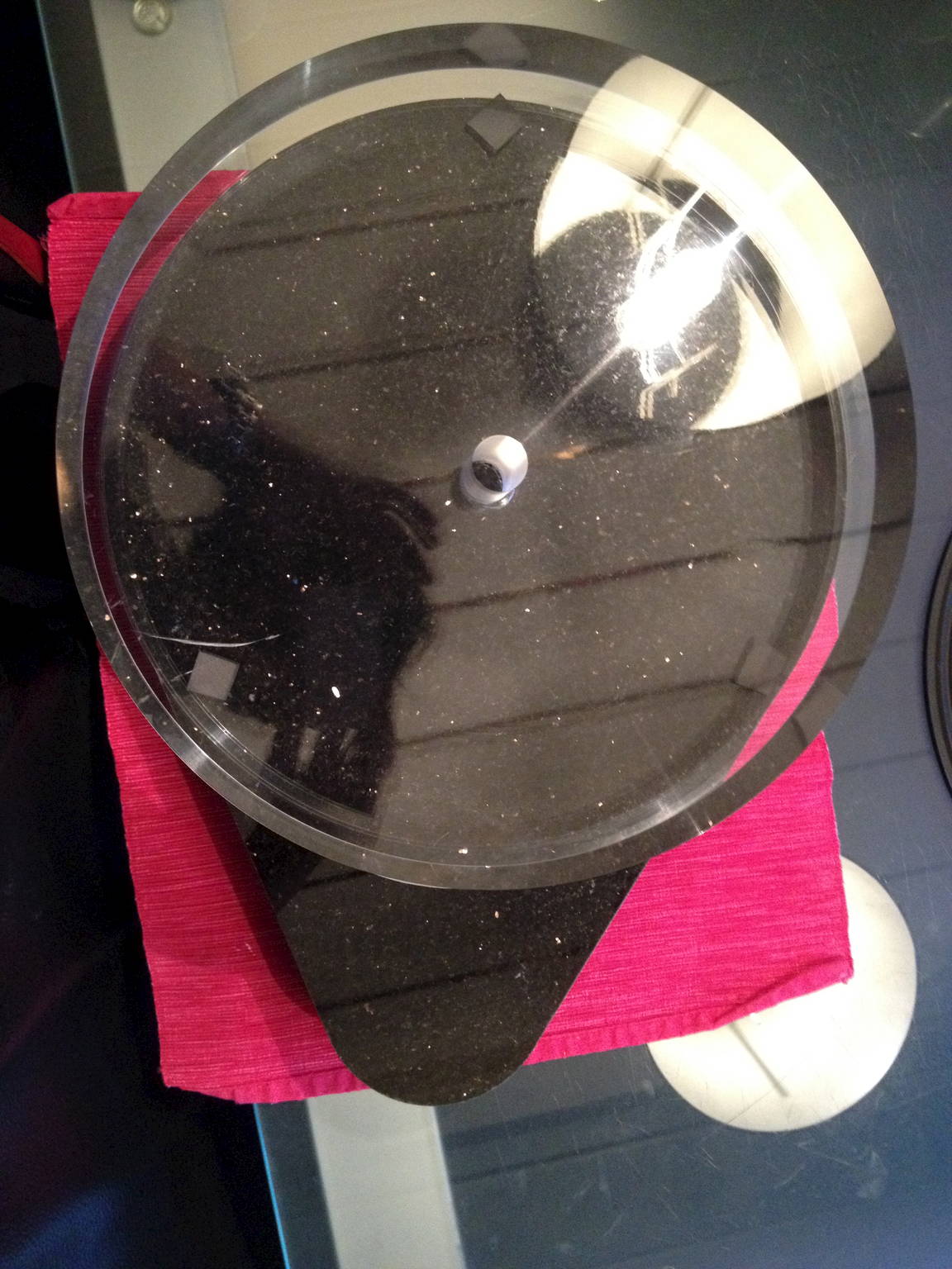

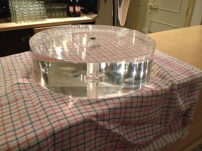

ZO!
Het begint er op te lijken!

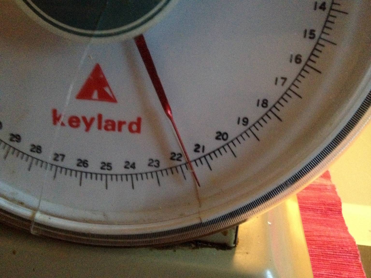

Nu het polijsten van het graniet dan kan ik weer verder, ik heb het even gewogen maare... :shock: bijna 22 kilo!
Ik hoop dus ook dat ie niet alleen zo als een dijk weegt, maar ook als een dijk KLINKT! :wink:

mocht je nog met de arm zitten en hoe je dat kan maken, dan kan je hier wel eens komen luisteren .
Ik denk dat je dat wel leuk gaat vinden namelijk.
Ik kan je dan wel wat tips mee geven en je kan zien hoe ik bepaalde dingen heb op gelost.
Groetjes George

En we gaan weer verder!
Het plateau is nu afgedraait, de saffier is binnen en het graniet ligt bij de grafstenenboer!
Deze gaat het graniet polijsten, daarna ga ik alle gaten markeren.

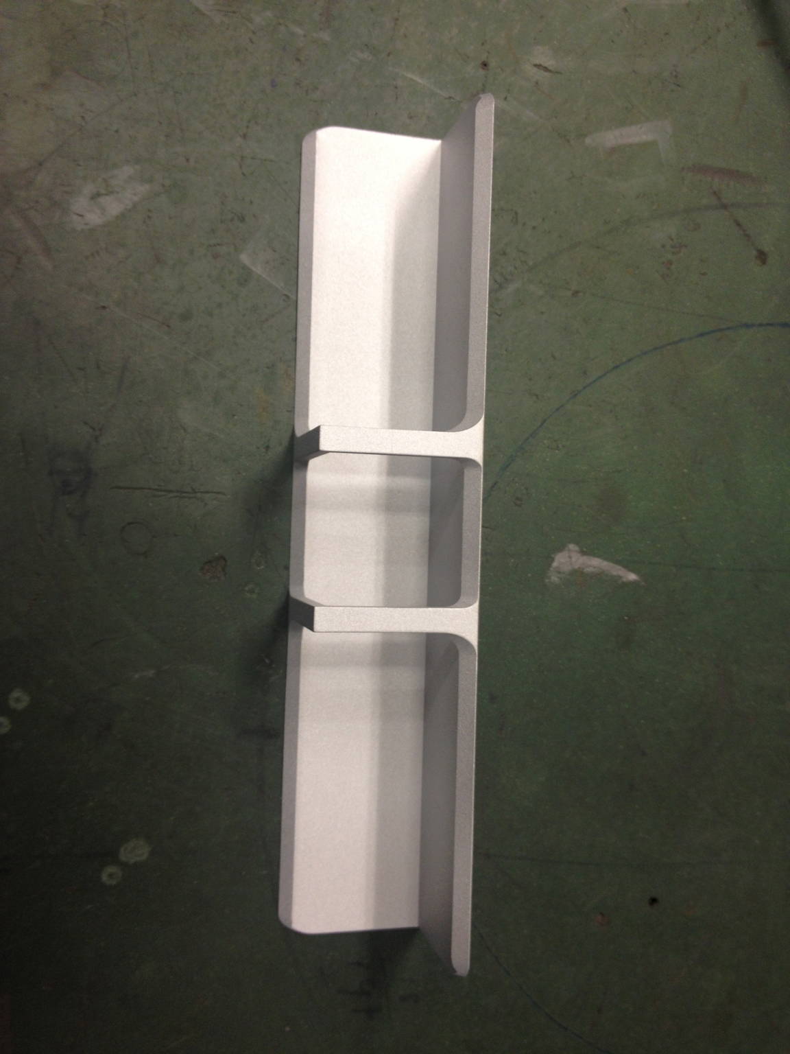

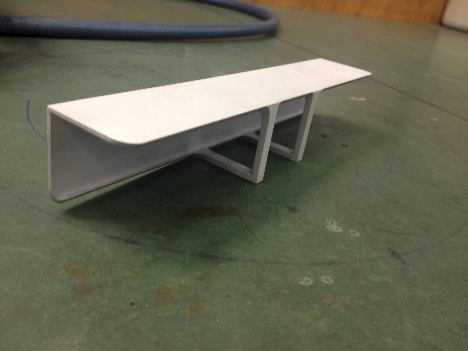

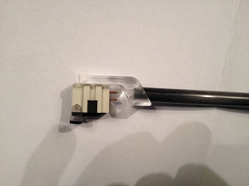

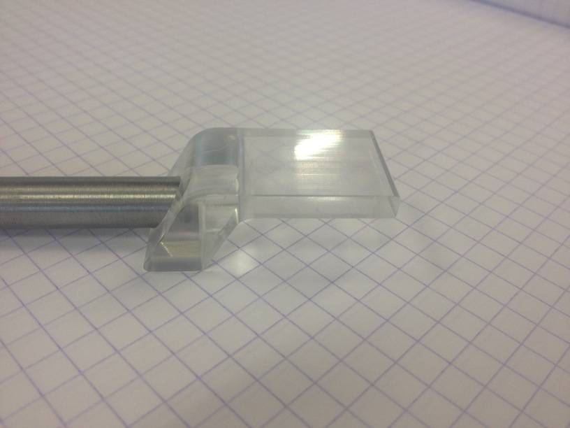

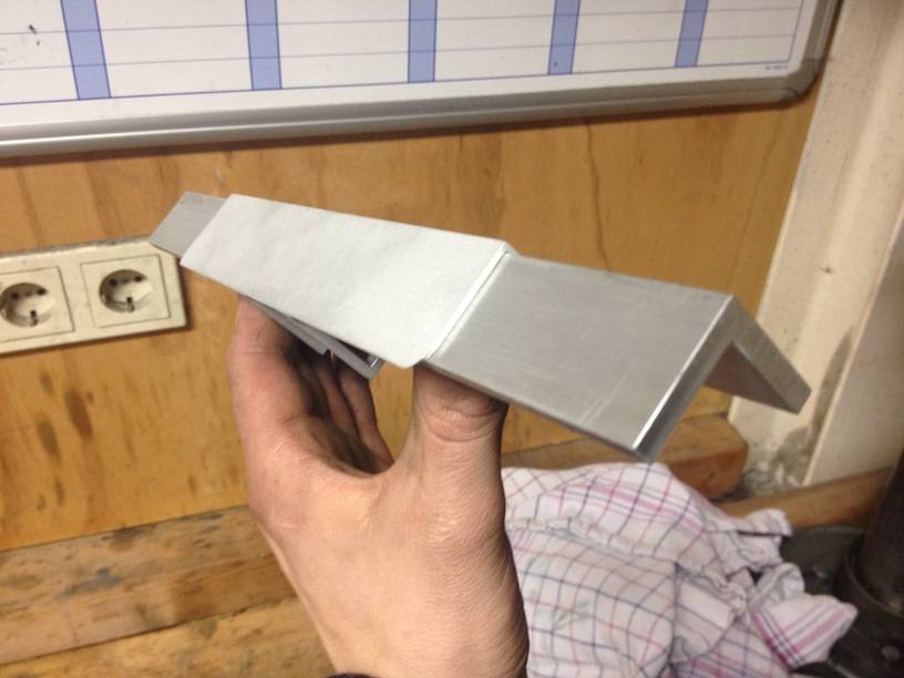

Ik heb de basis voor de Headshell gelegd, ook heb ik een koolstof pijpje en de slider daarvan heb ik ook het begin gemaakt.
Ook zijn de studs klaar om hem pas te stellen.
Al met al lekker bezig maar op een rustig tempo.

Volgens mij wordt dat proppen achter je element!
Stekkertjes zijn een millimeter of 10 a 12 lang, en dan moeten ze nog je toonarm in geleid worden. Of verkijk ik me op de maten van je headshell?

Hi Barry,

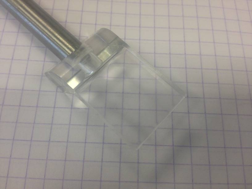

Mooie vooruitgang … met de beweeglijke glijder en de vaste basis drager/geleider
Knap staaltje vakmanschap ….
Een muzikaal vraagje:
Zijn de haakse-schuif-toleranties (90°) identiek tussen de (L) vaste en beweeglijke (vierkant) geleider … en schuivende oppervlakte afwerking ...
Mvg.
Karel
bartarie
Berichten: 127
Lid geworden op: vr 06 okt 2006, 0:27
Re: Eigenbouw draaitafel
Bericht door bartarie »
Ik ben nog niet aan het afwerking bezig geweest carolus,
maar de slider en de brug kun je op elkaar in schuren zodat het echt perfect op elkaar aansluit.
Ook nu zou hij het al prima doen maargoed het is een kleine moeite en dan heb je het perfect!
