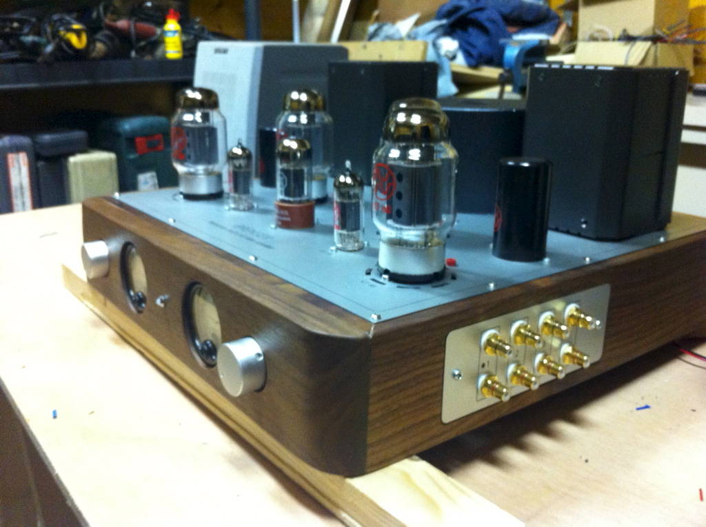

Hier alvast een fotootje,mooi vind ik hem zeker enkel nog klankmatig wat sleutelen :D

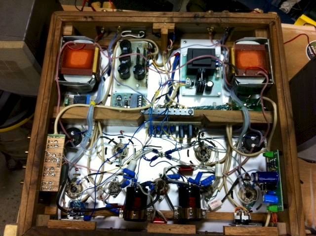

Als iemand van jullie mij kan op weg helpen laat gerust iets weten.Alvast nog een foto van de versterker op zijn kop.

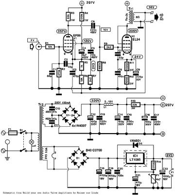

-de 6,3VAC gaat rechtstreeks naar de gloei van al de lampen behalve die van de 6SN7(één kant AC aan de massa).
De gloei van 6SN7 gaat door een gelijkrichting en stabilisator ook aangesloten op de 6,3VAC
het schema heb ik van het net, en is hieronder weergegeven(zit wel een foutje in de gelijkrichting volgens mij)
- Voor de rest heb ik nog de 50V met de nrs voor de negatieve spanning.(hier geen probleem denk)
-De UGT zijn LL1679 PP van Lundahl alsook de chokes.
Zo hebt u een misschien wel beter beeld hoe mijn versterker is opgebouwd en is het eenvoudiger voor u om te zeggen waar ik waarschijnlijk fout zit.
Vriendelijk bedankt alvast op voorhand.
Groetjes
Berreke

Die bruggelijkrichters zijn idd verkeerd getekend :shock: ,moeten een kwart slag gedraaid zodat de pijlen richting + staan.
Met één kant van de 6,3V~ aan massa staat er nog steeds wisselspanning op de kathode (6SN7).Om met dezelfde wikkeling alle gloei te voeden,laat de trafowikkeling naar de eindbuizen en stab.schakeling gaan en de massa enkel aan de min van de 6V=,zoals hierboven getekend.
Nu ik er verder over denk,eigenlijk is het niet helemaal in orde met maar een gloeiwikkeling.De ECC99 zou een gloei moeten hebben die niet aan de massa zit.Schema van Dick geeft daarvoor een C naar massa.Voor de eindbuizen zit 't wel goed.
Een mogelijk kan zijn de twee ECC99 met de gloeidraden op 12V trafo,als die de extra 2x400mA trekt.En dan diat hele spul niet zo aan massa maar met een C ertussen zoals in het oorspronkelijke schema.

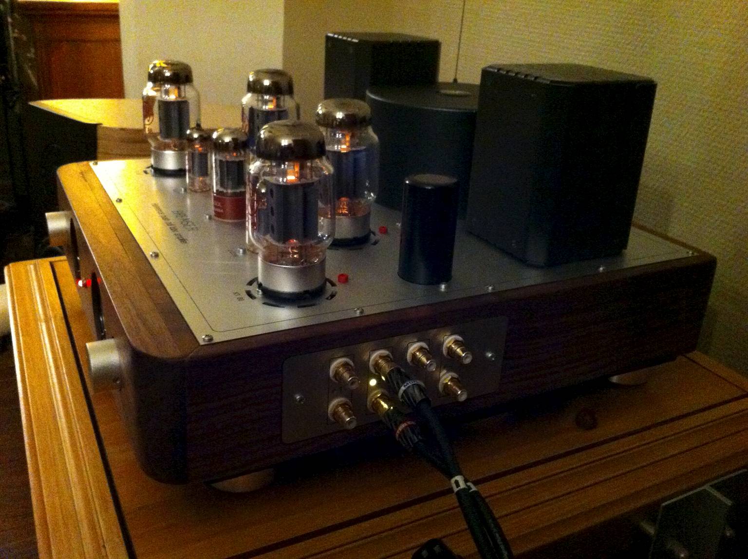

Beste,
Alvast bedankt voor al de tips en hulp!
Wat heb ik nu gedaan en geprobeerd;
-de condensatoren over de kathode weerstanden verwijderd
-de sokkel van de potmeter ook aan de massa gelegd,dit bleek een goede verbetering qua brom.(stond niet op het chassis)
-de min van de DC voeding via een 100nF aan de massa.(zoals jullie mij adviseerde)
-nu merkte ik dat de AC op de transfo bestond uit 2 wikkelingen die normaal parallel worden genomen.
deze heb ik opgesplitst,op elke wikkeling staat 2xKT88 gloei en de Ecc99 van het andere kanaal(en virsa versa)
De AC gloei hangt nergens aan de massa.
De DC hangt met de min via een 100nF aan de massa zoals jullie mij adviseerde
Resultaat de brom is nog verwaarloosbaar met de volumeknop volledig open prima dus! :D
Na het aansluiten van de CD speler merkte ik echter dat het rechtse kanaal flink minder versterking geeft dan het linkse.Ook na controle met een 1000Hz signaalgever.
Is dit probleem een gevolg van het aanpassen van de gloei(massa's) ?Heb ik er misschien dan toch niet goed aan gedaan om dit uit elkaar te trekken?
Of zou ik het ergens anders moeten gaan zoeken?
Graag had ik nogmaals jullie advies of een richting waar ik ergens moet gaan zoeken
Alvast nog een pic met Bill op het rack (Diy)
Ps was wel onder de indruk van de geluidskwaliteit van deze versterker.
Vriendelijke groetjes
Berreke
