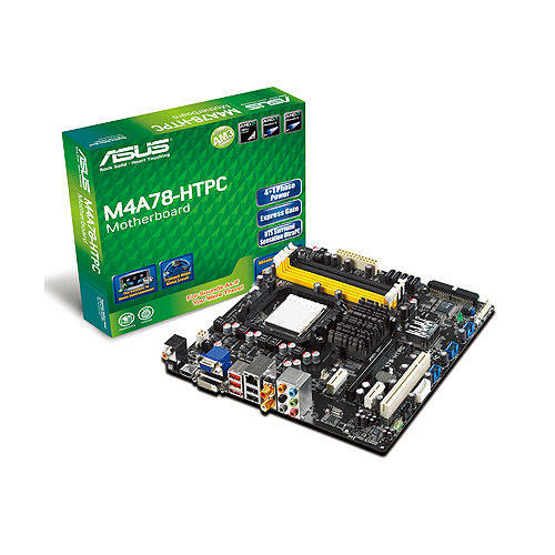

Hallo, ik heb vandaag mijn asus m4a78 htpc moederbord binnen gekregen.
Deze heb ik gekocht incl 6 gb ddr2 geheugen maar zonder cpu.
Hij moet een amd cpu hebben met am2, am2+ of am3 aansluiting.
Wat ik wil met de installatie is huiskamer gebruik.
Dus muziek maar vooral films afspelen en ik wil dit zo goed mogelijk maar ook als het kan een beetje energie zuinig.... Welke cpu kan ik het beste hebben?
En ik wil xbmc gaan gebruiken vanwege de remote opties op mijn ipad of iphone(remote control)

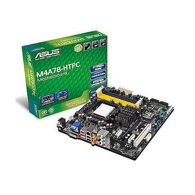

Ik heb de cpu intussen binnen gekregen en een paar keer wat beeld gehad maar dat is nu ook weer niks.
Oa geprobeerd met en zonder geheugen plaatjes en zonder hdd of dvd aangesloten.
Geen beeld meer.... Zou het aan de voeding kunnen liggen? Het is een passende voeding van een P4 pc.
Moederbord zit nu ook nog tijdelijk in een P4 miditower behuizing.
Komt nog bij dat de moederbord geen ps2 aansluitingen heeft dus ik wacht nog op een usb split kabeltje daarvoor.
Heeft iemand een idee wat het kan zijn?

Re: Nieuwe media center welke cpu??
Geeft het moederbord piepjes af nadat je hem hebt aangezet? normaal is één korte piep. in het geval van een probleem zijn het meerdere piepjes.
Sluit de koeler goed aan op het oppervlak van de cpu? het is een vaak voorkomend geval dat dat goed lijkt te wezen maar dat het contact gewoon niet goed genoeg is.
Heb je koelpasta gebruikt?
Heb je het moederbord ten alle tijden juist behandeld ten aanzien van statische elektriciteit tijdens het het behandelen er van ?
wanneer je geen beeld hebt, stopt dan ook de fan van zowel de cpu als ook de voeding met draaien? met andere woorden, valt de pc uit ?
heb je de meeste recente bios op het bordje staan?
Zitten de eventueel aanwezige insteek kaarten goed in hun sloten?
Heb je helemaal linksboven op het moederbord de 4 polige voedingstekker aangesloten? dat is de stekker verbinding die onder op de onderstaande foto staat.
Koelpasta ja, cpu fan blijft draaien, geen kaarten nodig alles onboard, alle stekkers aangesloten, geen piepjes, geen bios aangepast
Update: er is weer beeld alleen opstarten vanaf de hdd wil niet lukken omdat winxp die erop staat geinstalleerd is op de p4. Eerst maar eens een toetsenbord...
Maar wat was nu de oorzaak dat je geen beeld had? en inderdaad zal Windows gewoon opnieuw geïnstalleerd moeten worden.
