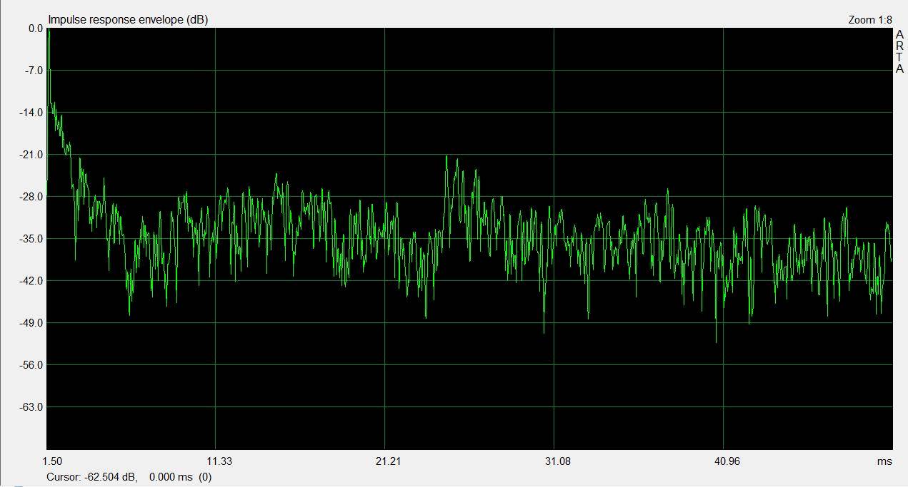

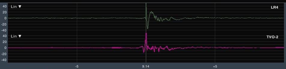

Zelf ben ik samen met een stel anderen al enige tijd bezig met de ontwikkeling van een geluidsysteem voor 'grotere' toepassingen, 4-weg, actieve aansturing. Laatst had ik een sessie met de beroepsmuzikant van het stel. Hij had bekend materiaal, en eigen werk bij zich ... doel van de sessie was om de 'output' steeds meer getrouw aan het origineel te krijgen. Iets dat trouwens in studio's een enorme must is. Aan het einde van de sessie kwamen we uit op een zo goed als mogelijk rechte frequentie- en fasecurve. Interessant hierbij was dat ook de impuls steeds meer richting ideaal ging. Zie ook de bijlage. Ter info, beide impulsen zijn van het systeem met identieke frequentie karakteristiek.
En volgens mij zit hier de kneep. Onze oren 'vangen' geen frequentie en fasecurves ... maar impulsen (via t trommelvlies) op, die vervolgens via een aantal stappen vertaald worden naar waarneming. En simpelweg vertaald, de voorkant van de impuls bepaalt detail, herkenbaarheid, de achterkant het gevoel.
Mijn ervaring is het volgende ... als je de ideale impuls benadert, lijkt de kast weg te vallen: het geluidsbeeld komt los te staan.
Kast-effecten hebben effect op de impulsrespons, maar ze zijn niet in de orde van grootte van de effecten van een niet gedempte back-wave. Filtering heeft ook groot effect op de impuls-respons. Directivity ... idem.
