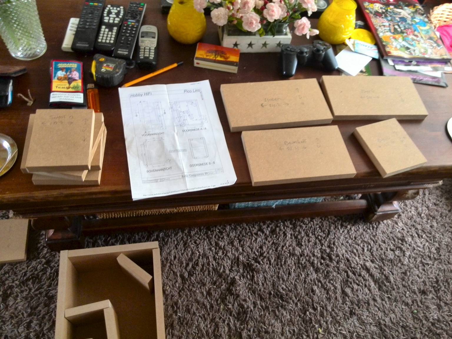

Met regen hier in Vlissingen geen weer om te gaan schilderen aan het huis, dus de plaatselijke Gamma eens met een bezoekje vereerd;
plankjes!
plankjes!
Met als resultaat dat ik voor net geen 17 euro alles gezaagd thuis heb liggen 8)
De wanddikte is geen 16mm zoals op de tekening, maar 18mm, de maten zijn hier op aangepast zodat intern volume er niet onder lijdt.
Mock-up
Mock-up
Even een proef passinkje zo op het tapijt... :D

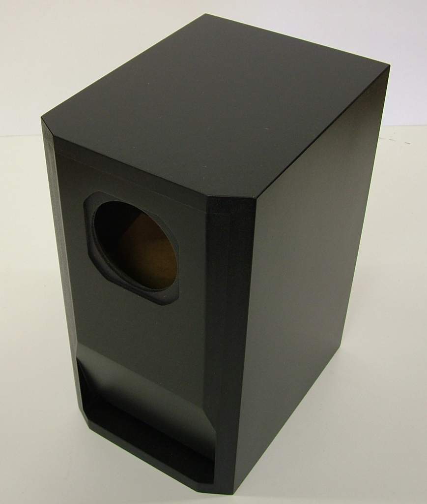

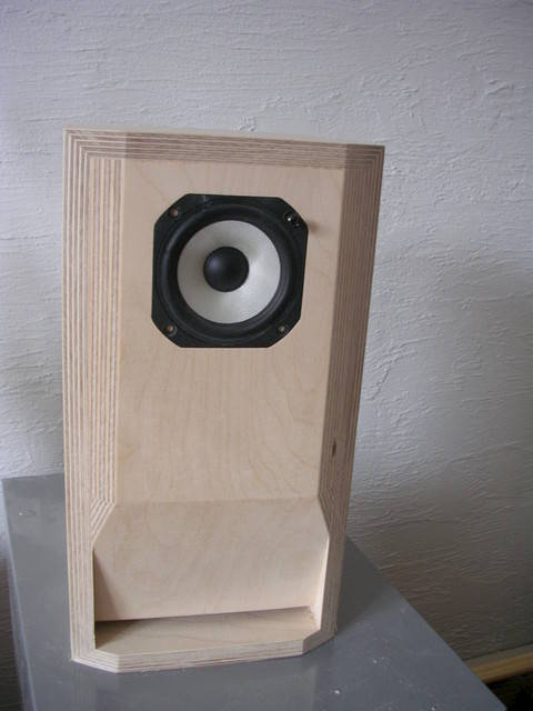

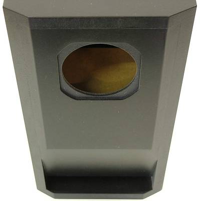

Wat ik qua uiterlijk wil benaderen is ongeveer dit:
Picolino zwart 1
Picolino zwart 1
Picolino zwart 2
Picolino zwart 2

Afmetingen 36,6 x 16 x 23,9 cm
Frequentie 45-20.000 Hz (in iemands droom waarschijnlijk)
Rendement 83 dB/1W/1m
Impedantie 8 Ohm
Volume 9 Liter
De buitenafmetingen zijn alle kanten op met 2mm gegroeid door het dikkere mdf (18 ipv 16mm)
Nu zijn de meeste bouwplannen die ik gezien heb, het allemaal wel eens over de breedte en de diepte, maar de hoogte varieert van 33,5 tot 37,5cm :shock:
Hoop dat ik met bovenstaande maten wel goed zit qua maatvoering.

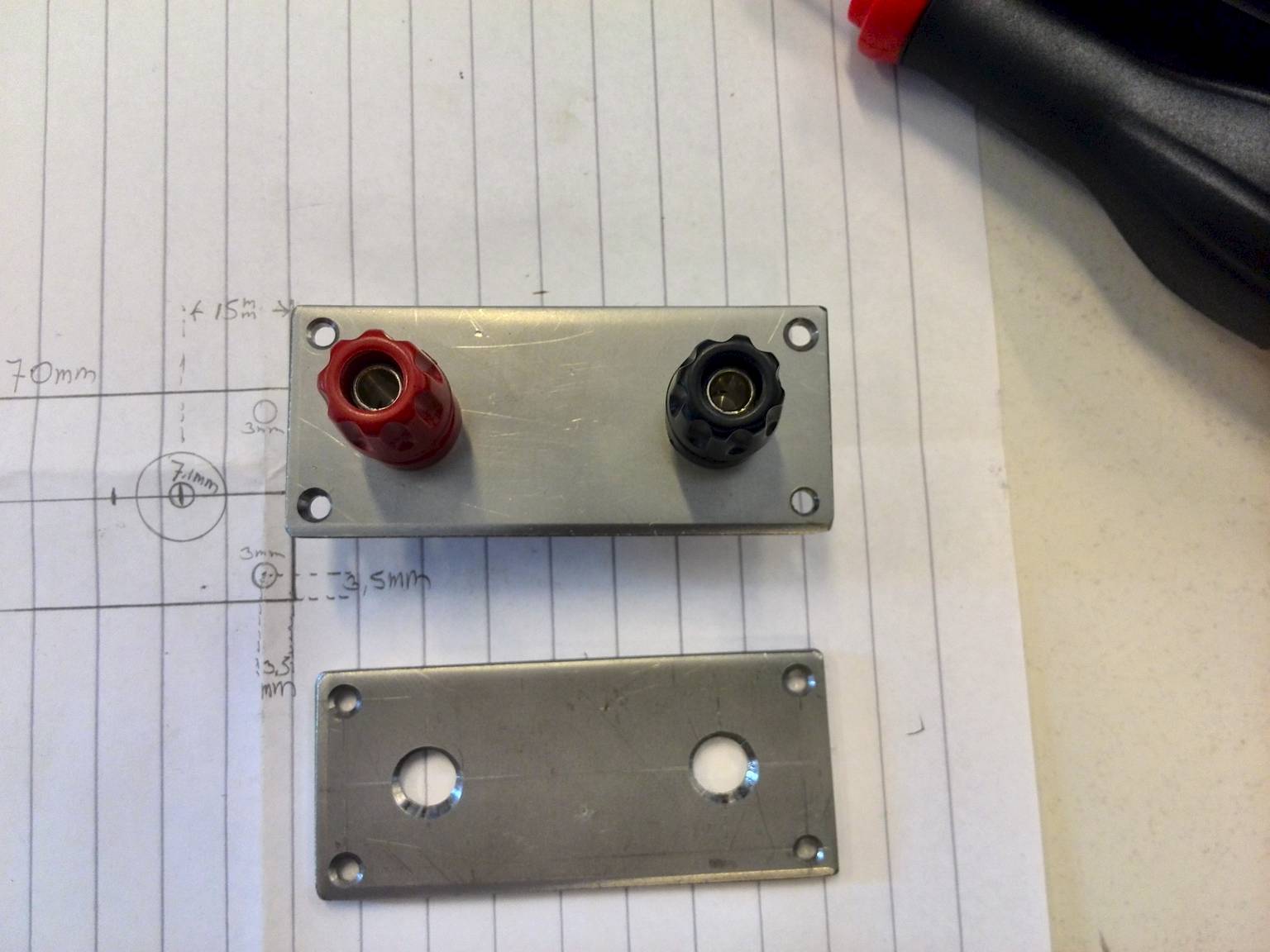

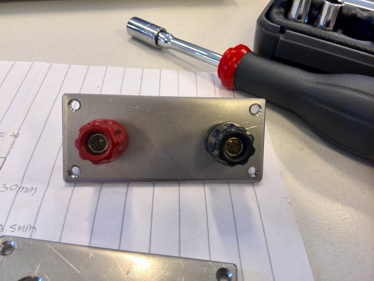

Van wat afval iets maken 8)
Terminal 1
Terminal 1
Terminal 2
Terminal 2
3mm rvs 70x30mm met Hirschmann schroef / banaan klemmen :D
Nog afronden en polijsten, maar y'all get tha point O:)

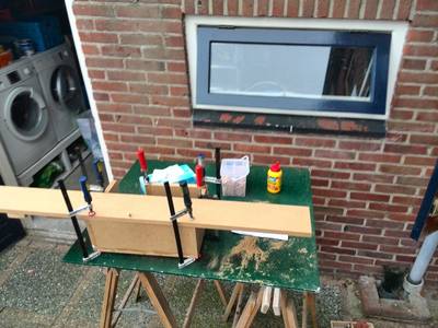

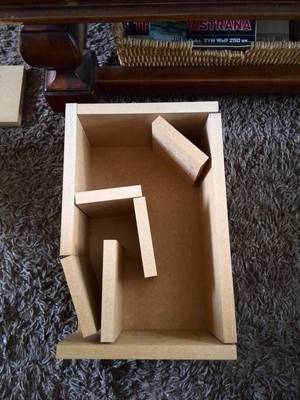

Vandaag na het schilderen aan het huis maar es een beginnetje gemaakt met lijmen van de kastjes;
Kastje numero uno
Kastje numero uno
Gelijk een paar ontdekkingen gedaan;
- alle begin is moeilijk
- lijmklemmen heb je nooit genoeg
- bezint eer ge ergens de boor in zet :lol:
Maar hij is aan het drogen en dan kunnen de schotten van deze reusachtige TL erin :rofl:
