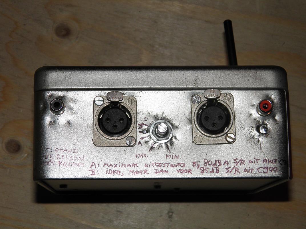

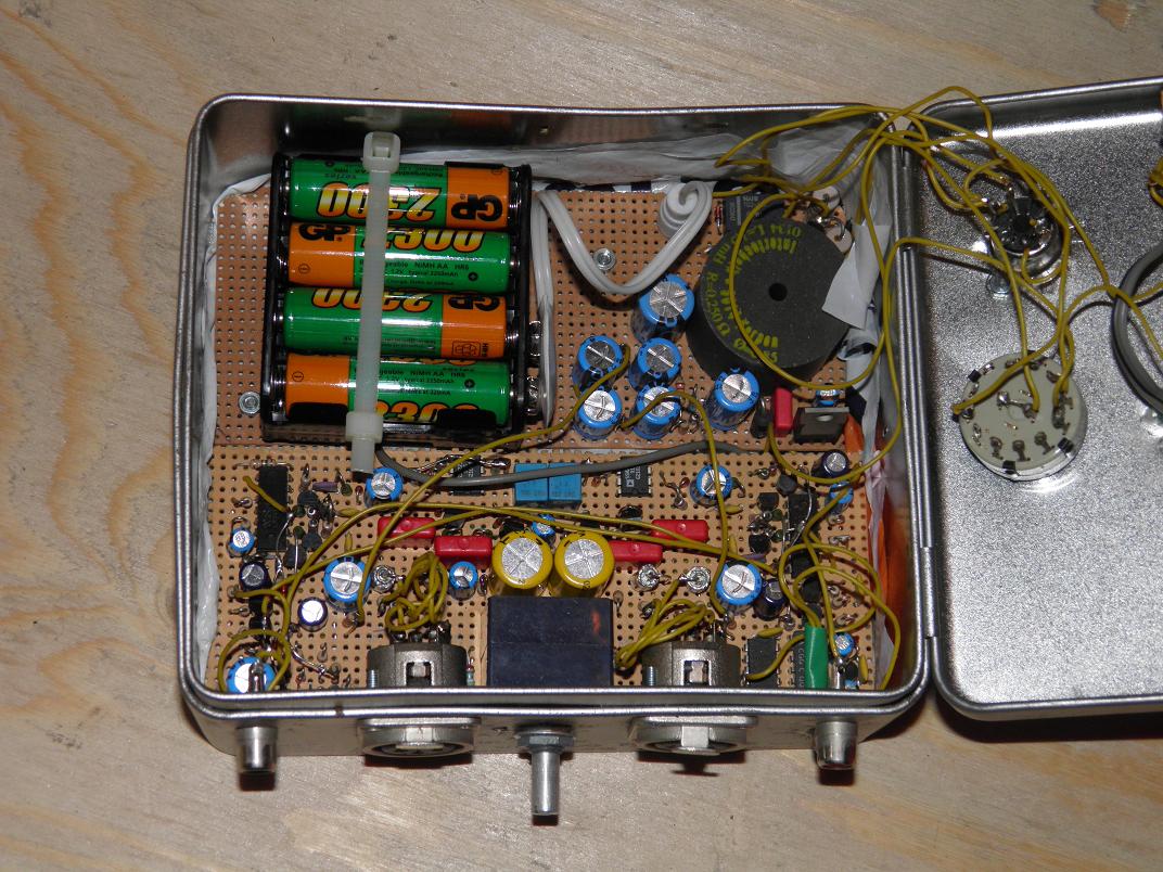

Als laatste van mijn blikjesversterkers mijn microfoonversterker (zie http://forum.zelfbouwaudio.nl/viewtopic.php?f=7&t=17866 ). In tegenstelling tot de vorige twee apparaten zitten hier printplaten in, al zijn het dan experimenteerprinten. De dirigent van het koor dat ik ermee opneem keek de eerste keer wel gek op toen hij mij microfoonkabels in een theeblik van de HEMA zag stoppen.

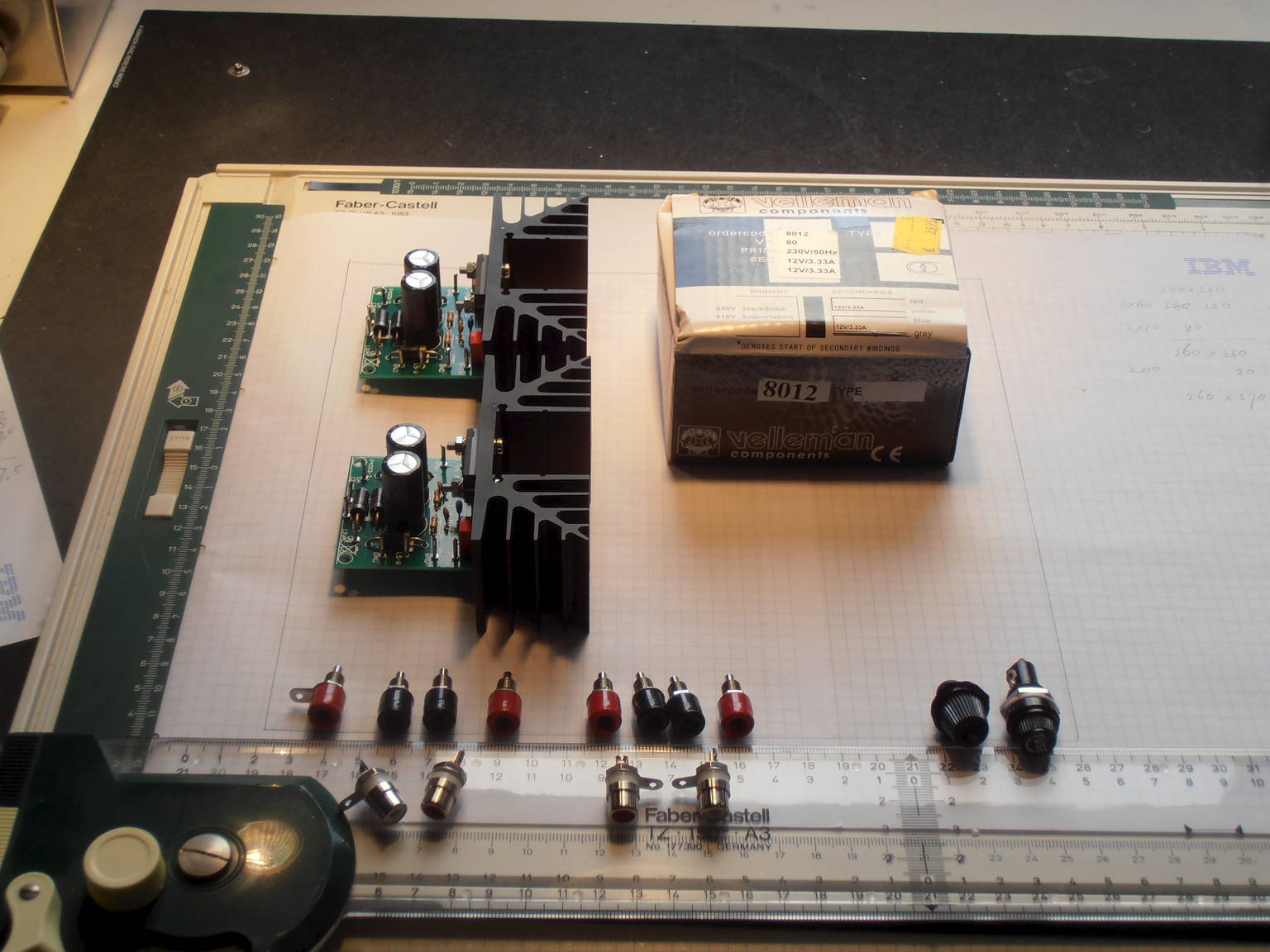

Mijn creaties vallen in de forum meer in de plankjes versterkers als in de andere projecten die ik voorbij zie komen.
:D
Het ontwerp
Het ontwerp

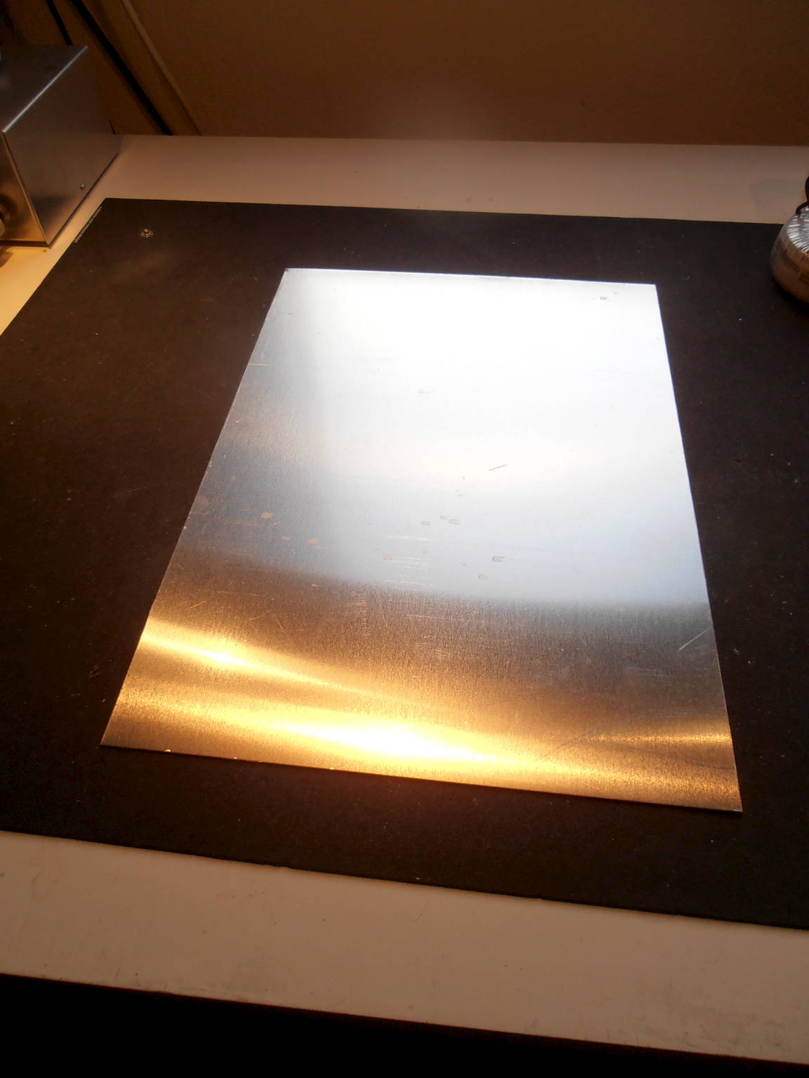

Dan volgt natuurlijk het plankje, van aluminium in mijn geval.

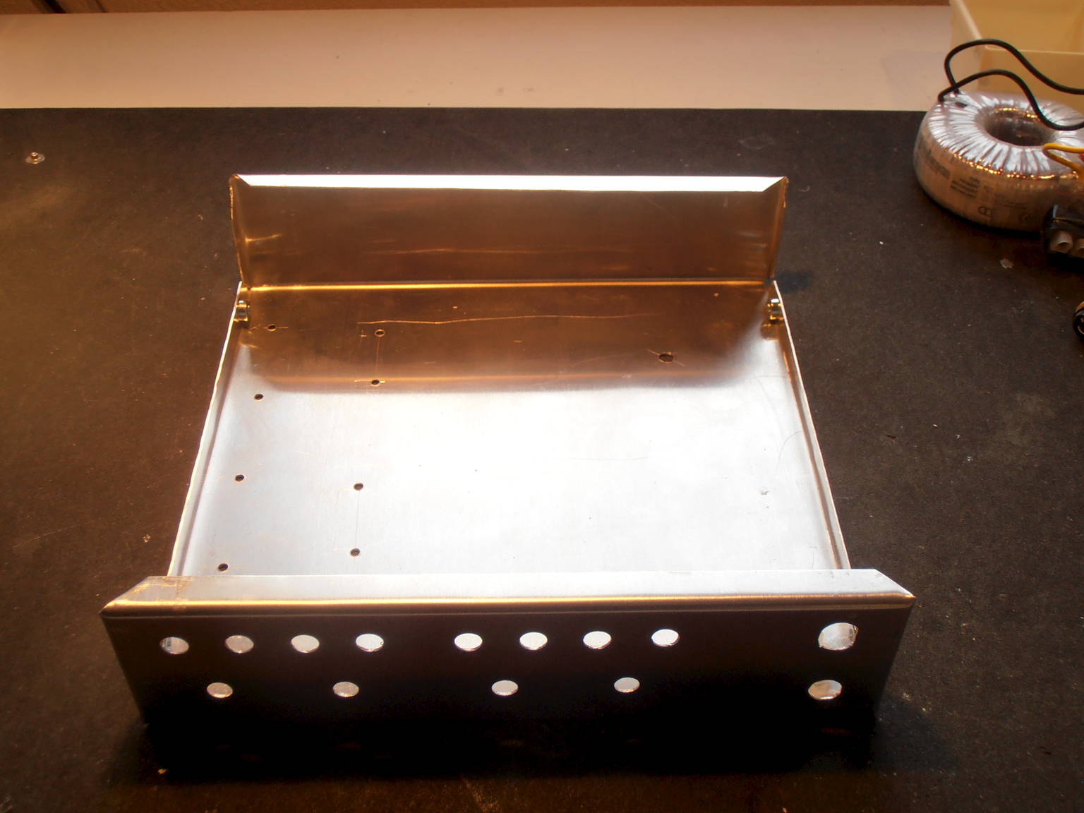

Het voordeel van aluminium is dat het gemakkelijk geboord en gevouwen kan worden.

En dan monteren van de spullen en wordt het tijd om de soldeerbout warm te maken. O:)

Als je de bedrading kort wilt houden is het wellicht handig om de printen aan de achterkant te houden. Eventueel een beetje schuin als het niet past met de trafo in het midden.

De versterkers zijn Velleman K4003 kitjes. Met deze opstelling hoop ik dat de koellichamen een elektrostatische afscheiding geven het printje tot de transformator. De bedrading word dan inderdaad wat langer dan bij een andere opstelling. Het ingangssignaal komt via een potmeter van een CD-speler met 2V eff uit en dan wordt het in de voorversterker gesplitst in een signaal to ca 150Hz 18dB/okt Butterworth filter voor het laag en hoog voor de mid met tweeter. De lagetonen-luidsprekers komen dan aan twee versterkers en de mod/hoog aan de overige twee versterkers. Nu heb ik dat staan in twee kastjes soortgelijk aan deze met elk twee kanalen en met deze ene kast hoop ik het beter weg te kunnen stoppen in de woonkamer.

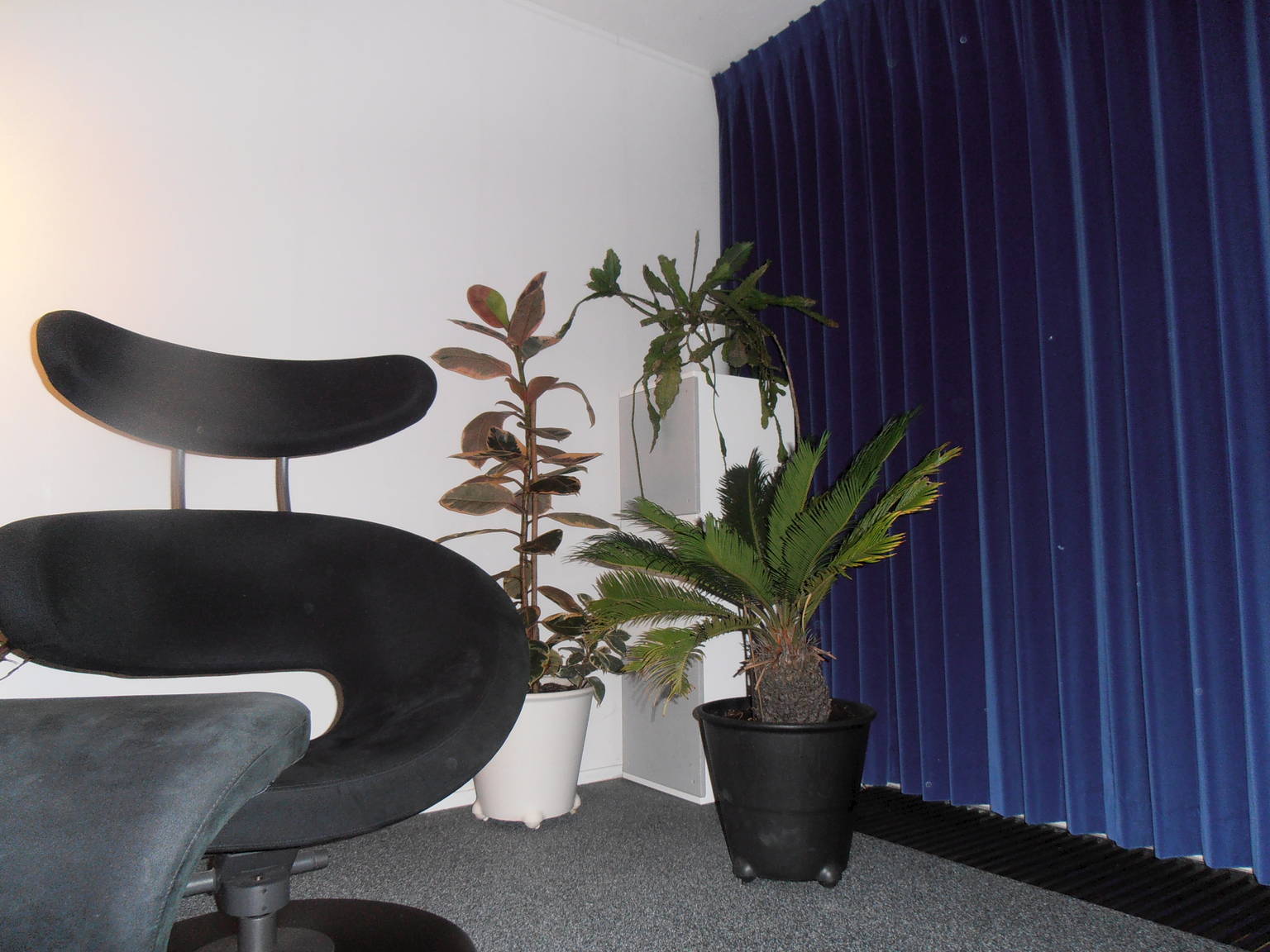

Achter de decoratie van mijn partner is nog de luidspreker te ontwaren waar ik het voor doe :D .

Pas dan maar goed op dat je partner de speakers geen water gaat geven :D

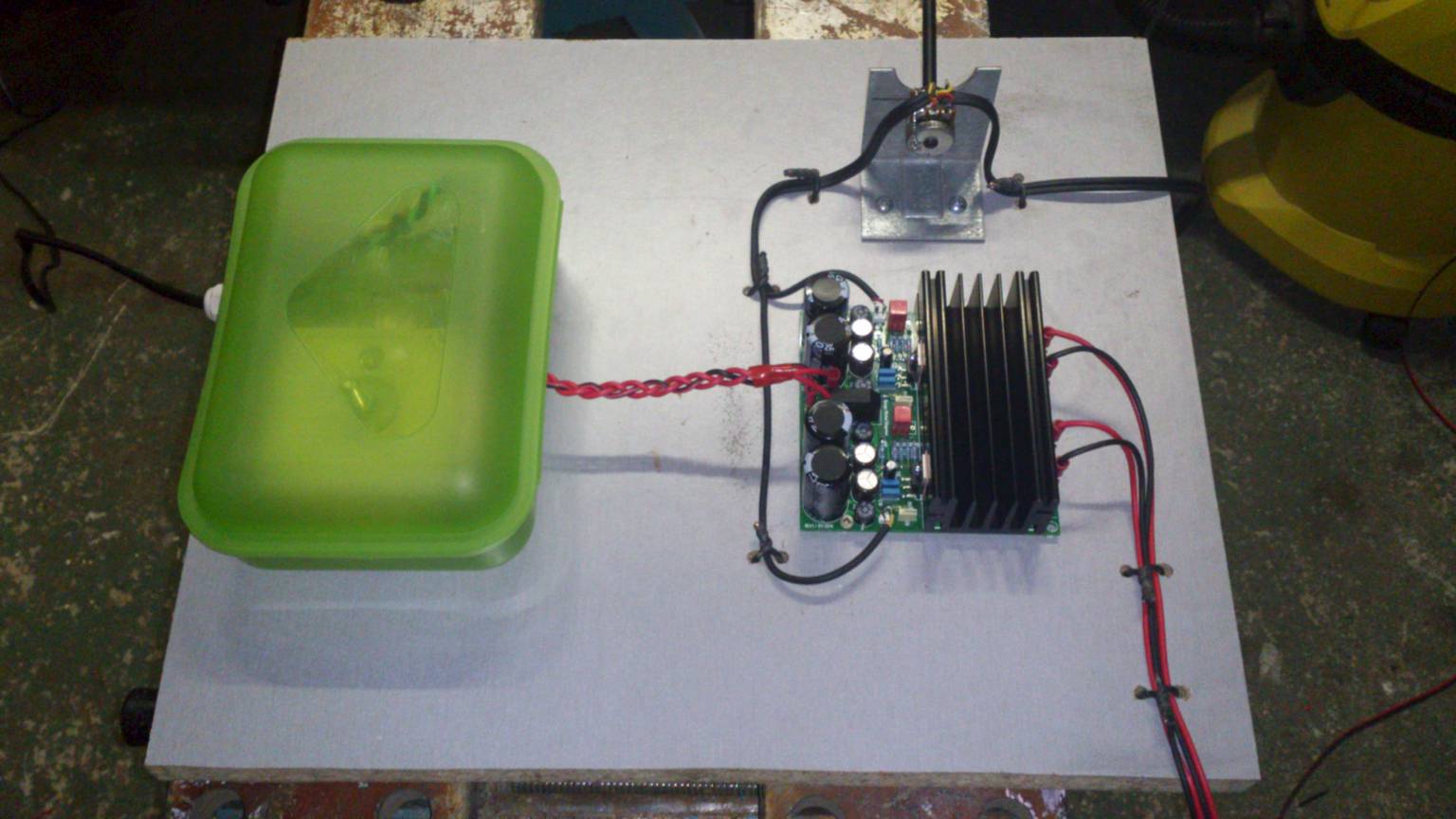

stereo LM1875 versterker, op plankje

klonk goed die versterker

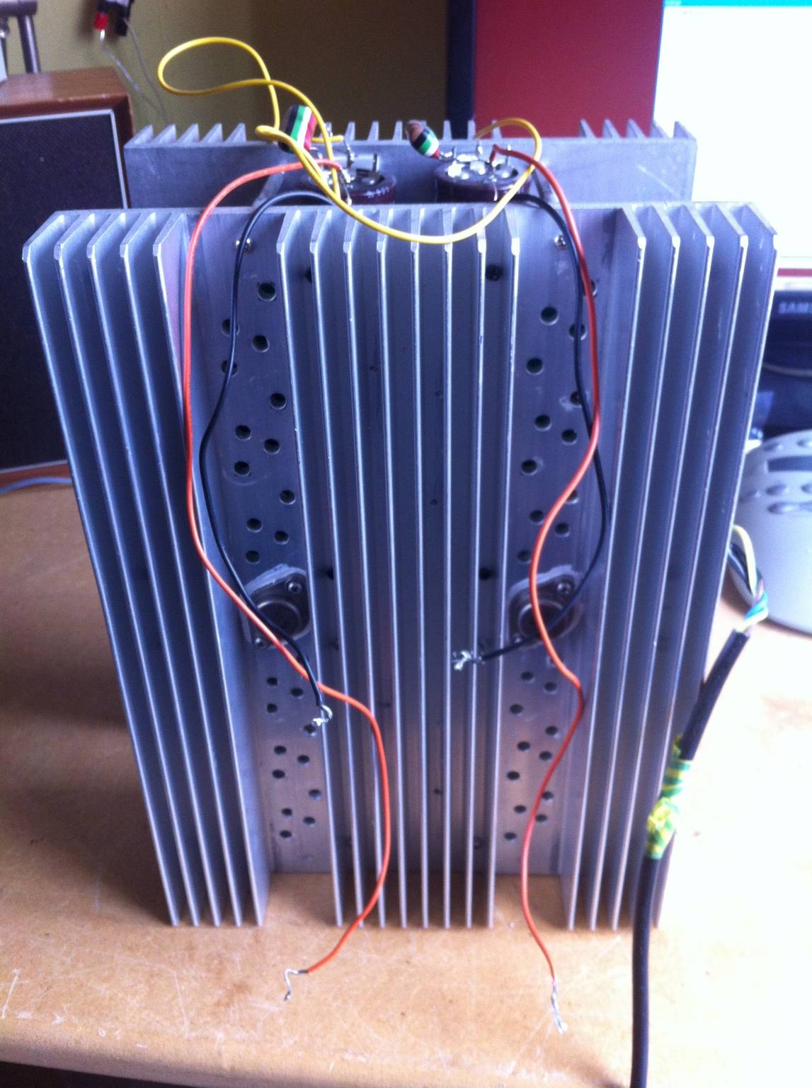

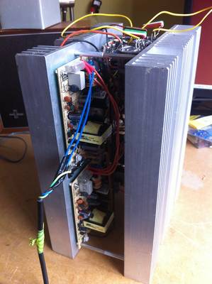

Alweer van een tijdje terug, de koelers zaten oorsprongkelijk vast aan een 5 mb harddisk servo wasmaschine trommel controller ding, 1983 geloof ik. Na het lezen van diverse rave reviews over single ended klasse A ontwerpen er op een regenachtige zondagmiddag maar eens eentje in elkaar gezet. Een en ander draait op twee in serie geschakelde smps van ieder 24V, ruststroom staat op 1.5 Amp. Zelfs met deze koelers wordt het nog ongans heet, maar ik moet zeggen dat het wel lekker klonk. De Fet was een IRF440 uit een AS/400 psu :roll:
