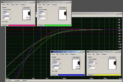

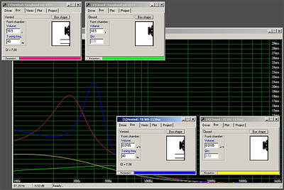

Helaas hebben een paar kittens de woofer van de sub kapot gekrabd
dus nu ben ik op zoek naar een vervanging. De inhoud is 18,5 liter en de woofer moet 5 tot 6.5 inch zijn.
De poort is 6 bij 18 cm en los te maken niet bereikbaar. Dus is deze niet aan te passen, of ik moet er een kleinere diameter in schuiven om hem iets te verlengen. Ik kan er eventueel ook voor kiezen om de poorten af te sluiten en dus gesloten te spelen.
Ik heb met WinISD een paar Tangband woofers vergeleken maar ik heb niet de ervaring met het programma om een juiste keuze te maken.
Woofers zijn de W6-1139sc en W6-1974
Of zijn er nog andere mooie (sub)woofers in deze prijsklasse (0-125) die ik kan overwegen.
