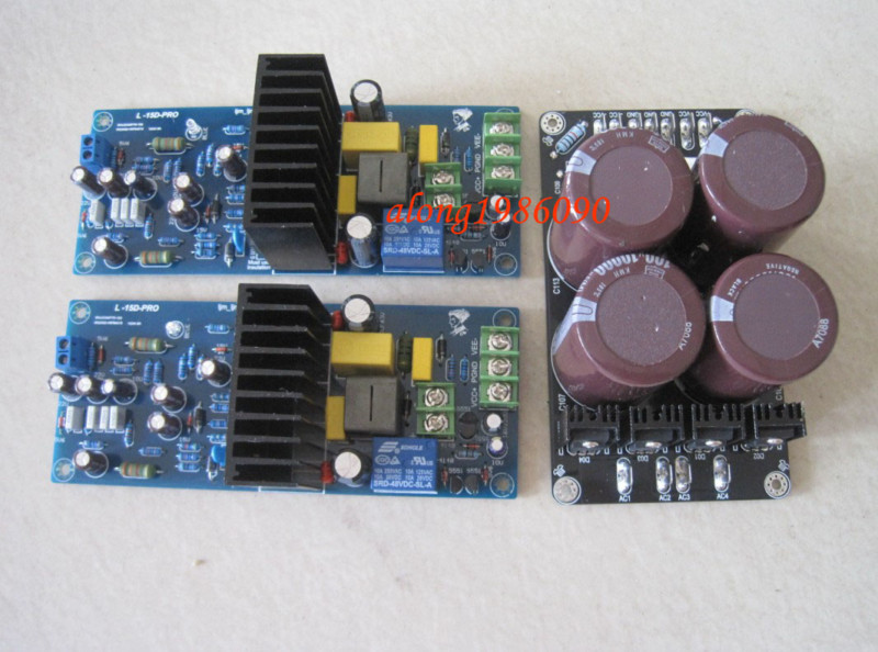

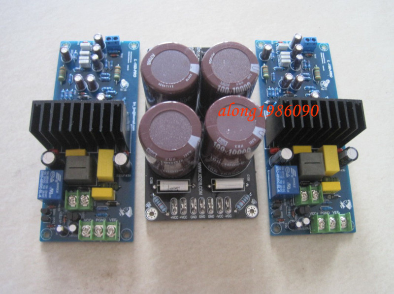

Ik heb afgelopen week een voedingsbordje en trafo overgenomen. Ik weet even niet hoe ik dit aan moet sluiten.
- De trafo heeft twee zwarte draden en twee rode, de rode draden zijn per stuk drie koperkernen gebundeld tot één en geisoleerd met een stuk krimpkous als ware het samen een draad. Ik neem aan dat rood primair is en zwart secundair, daar kom ik zelf anders ook wel uit met de voltmeter.
- Op het bordje zitten vier aansluitingen voor de trafo, ac1 tm ac4.
- Op het bordje zitten 6 aansluitingen naar de versterker, twee keer v-, twee keer ground en twee keer v+
Naar de versterker is makkelijk, daar zitten dezelfde markeringen op. Maar hoe sluit ik de trafo aan?
Bijgevoegd een tekening ter illustratie en foto's van internet van een zelfde opzet voedingsbordje.
Mvg Reinder

Je hebt een trafo met 2 secundaire wikkelingen nodig. Deze zijn nodig om op de powersupply een symmetrische voedingsspanning te maken (+ / GND / - )
Deze trafo is daar niet geschikt voor.

Ja Sh*t zeg :oops: , ik blij met mijn nieuwe trafo.. Hij moet secundair 2 x 50v leveren, de versterkers zijn bij 8ohm 150w en het is klasse D, laten we zeggen dat het een 400 of 500 VA moet zijn.

Mocht je een nieuwe trafo zoeken is die 500VA van de hypex site erg goed geschikt naar mijn idee. Ik neem aan dat je voedingsbordje ook aan gelijkrichting doet, let dan op dat de spanning nog wortel2=1,41x hoger wordt, en daardoor misschien te hoog voor je versterkbordjes (?).
