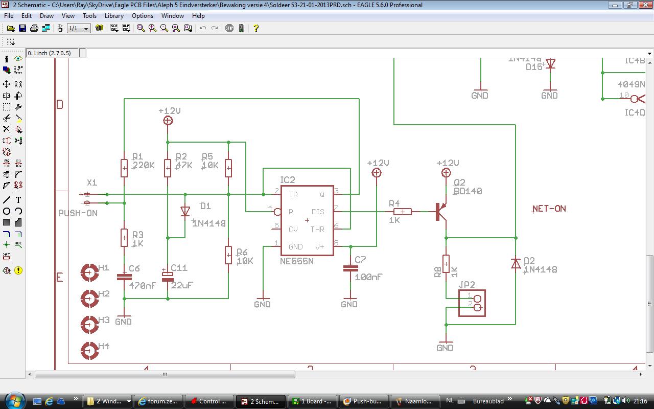

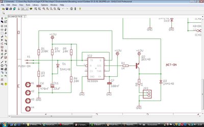

Klein vraagje : (ik zal eens geen problemen hebben...)
Ik heb het inschakelgedeelte nu op PCB opgebouwd.
Bij het testen gaat het inschakelen goed. bij het uitschakelen echter,
blijft Q1 een beetje geleiden (dit is ook zichtbaar doordat de LED zwakjes blijft branden.),
waardoor de 2 RC trappen ook ingeschakeld blijven.
Hoe zou ik dat kunnen oplossen ? een bepaalde waarde wijzigen, of heb ik een tekenfout gemaakt ?
Op het breadbord werkte het wel goed... :(

Simpelste is weerstand plaatsen parrallel over D2 van ~2k2.
mvg Rudy
Of dat werkt, weet ik niet. maar ik ga het in ieder geval even proberen.
Ja ! Dat werkt goed. dank je wel, Rudy ! =D> =D> =D> :proost:
Dat is 't toch niet,wat doet die R8 daar in serie met het relais :shock: .
Die moet enkel in serie met de LED,niet met beide.
En daar kom je nu pas mee? schema staat al sinds 2 februari gepost! :lol:

JP2 is voor een LED bedoelt. de lijn die het relais aanstuurt, is die waar "NET-ON" naast staat.

Dat van die 2k2 parallel aan die diode snap ik dan niet.Daar staat toch ook het relais (zo'n 500ohm) over,wat maakt 2k dan nog uit :? .
Ik zou zeggen vervang R4 (1k) door die 2k2 en gebruik de 1k om die tussen basis en emitter van Q1 te zetten.Vermoedelijk doet die (relatief) grote basisstroom en Discharge pin de boel opwarmen met lekstroom tot gevolg,zo niet.
Maakt niet uit, het werkt nu. dat is het belangrijkste... O:)

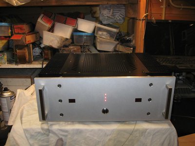

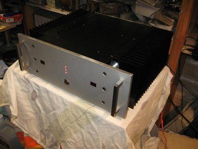

Staat deze al voor de deur?? :mrgreen:
Berichten: 33820
geloof het of niet, Ray en Cool hebben zonder mechanische hulp de Pass het gebouw in en uit gekregen.
uiteraard hebben we t ding ook goed aan de tand gevoeld, o.a. samen met die andere zwaargewichten:
en dat was een waar genoegen. de Pass moest wel ff opwarmen, maar toen was het een zeer geslaagde combi :rock:

Berichten: 12869
Deze versterker is echt een pareltje. Hij klinkt uitstekend en hij is ook ontzettend mooi opgebouwd en afgewerkt.

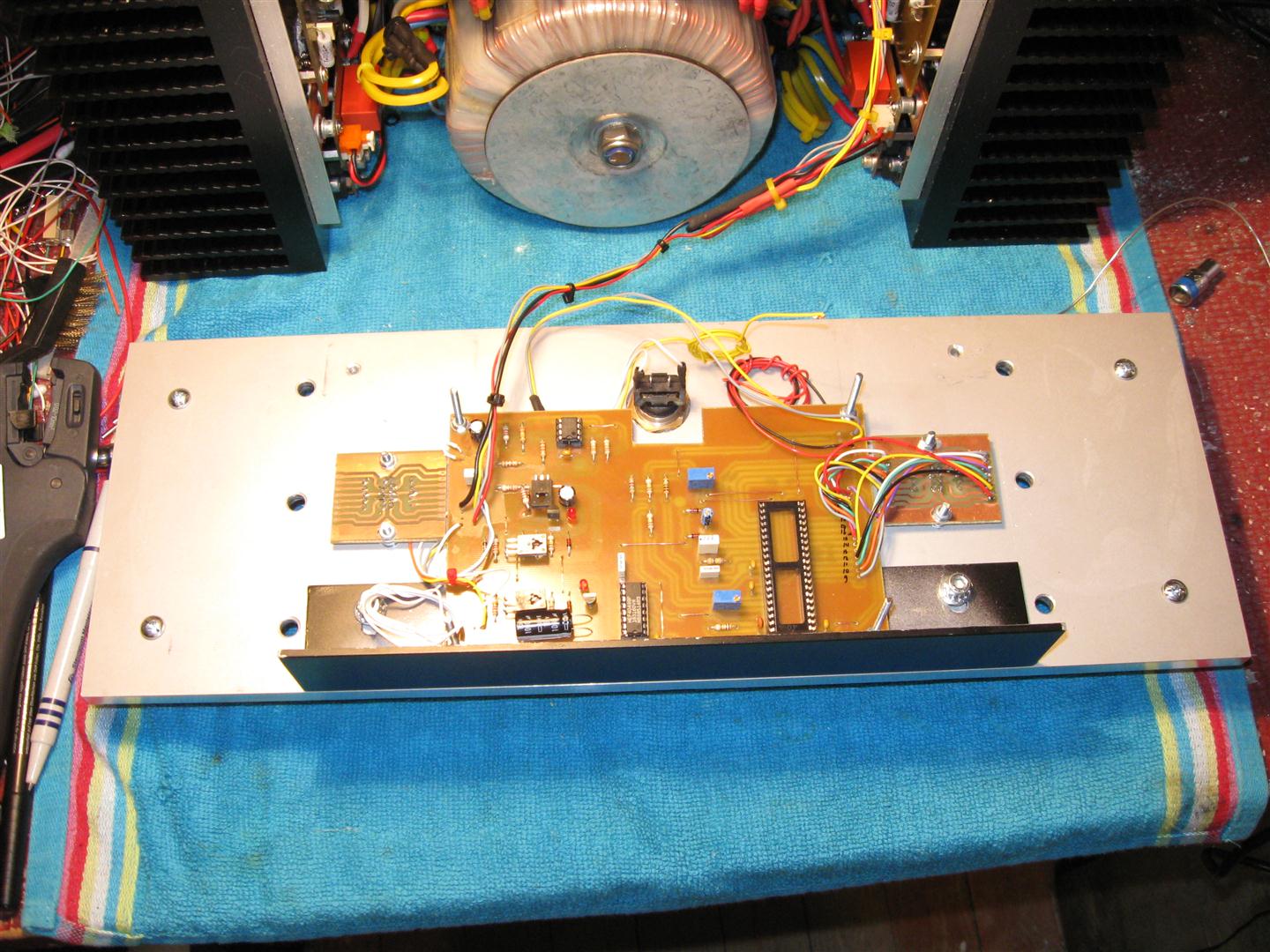

paar puntjes waar nog aan gewerkt moet worden :
- andere display's. (zijn inmiddels in huis. :D )
- de indicatie LED's meer dimmen. (zijn nu veels te fel.)
- ik overweeg ook andere printen te maken voor de inschakelvoeding en thermometers.
- metingen doen. (ik weet alleen nog niet wat en hoe... :mrgreen: )
Ik had net wel een brainwave : het idee van een volledige controle door middel van een microcontroller blijft toch trekken.
eventueel met een 2 x 16 LCD display, waarop je zaken kunt instellen of weergeven.
Ik denk dan aan zaken als DC protectie, instelbare inschakelvertraging, voedingspannings bewaking, en natuurlijk thermische beveiliging.
Zoiets als de Smartmains van supeR, maar dan uitgebreider, en zonder de softstart.
Iemand zoiets weleens tegengekomen ? (ebay, DIYaudio.)
