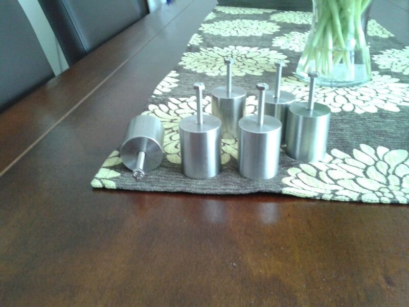

Cadeautje van mijn schoonpa!
Mooi gedraaide gewichten voor onder de platter.

Dat wordt dus een dubbelplateau lijmen na het aanbrengen van die boutjes, of wil je teken boutkoppen aankijken??

Nee joh. Die boutjes zijn los. Ik wil aan de onderkant van de platter gewoon een stukje schroefdraad waar deze blind in komen.

koifarm schreef:
Gewichten zien er goed uit. Van welk materiaal zijn ze gemaakt?
RVS

Mooi! Maak je die ook voor mij? ;)

Ik heb net de RVS gewichten daadwerkelijk in handen gekregen. Mooi!!!
Ze wegen 500gr per stuk dus 3 kilo gewicht hangt er onder aan de platter. Nice!
