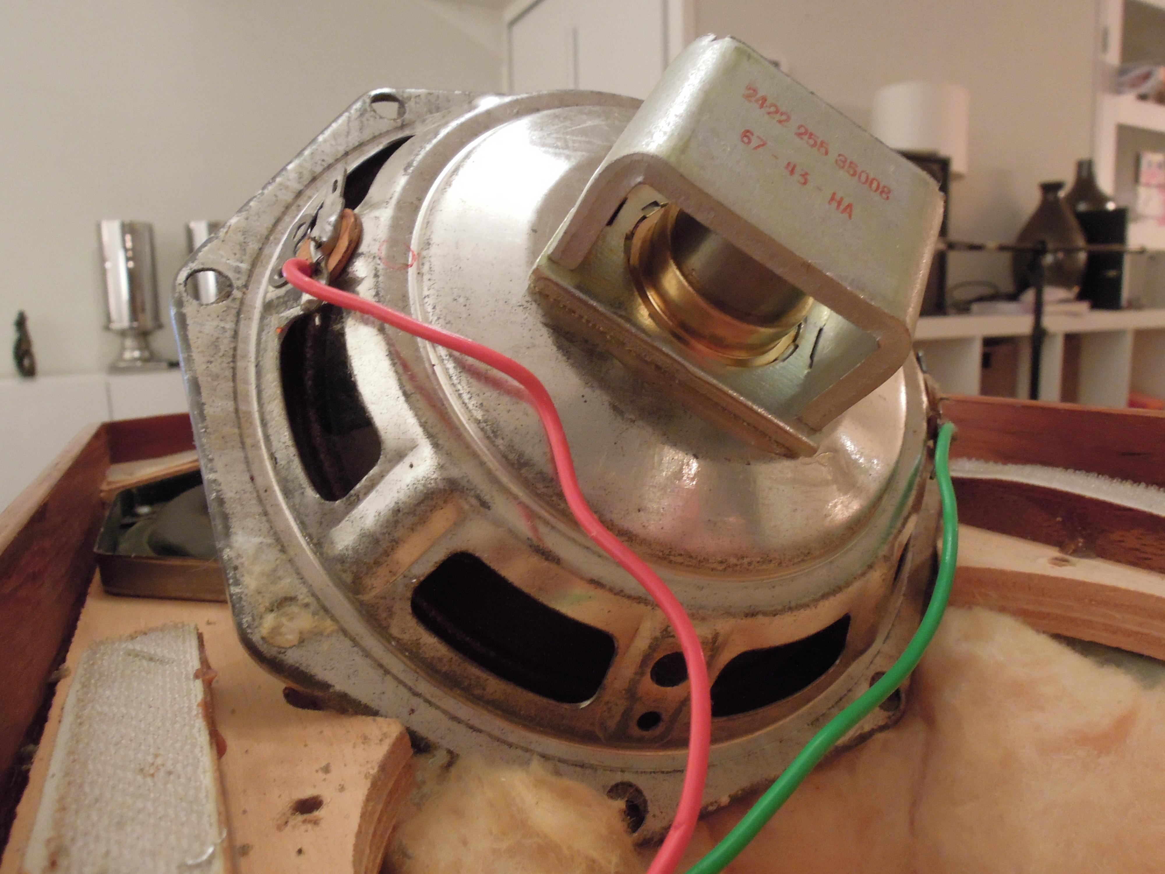

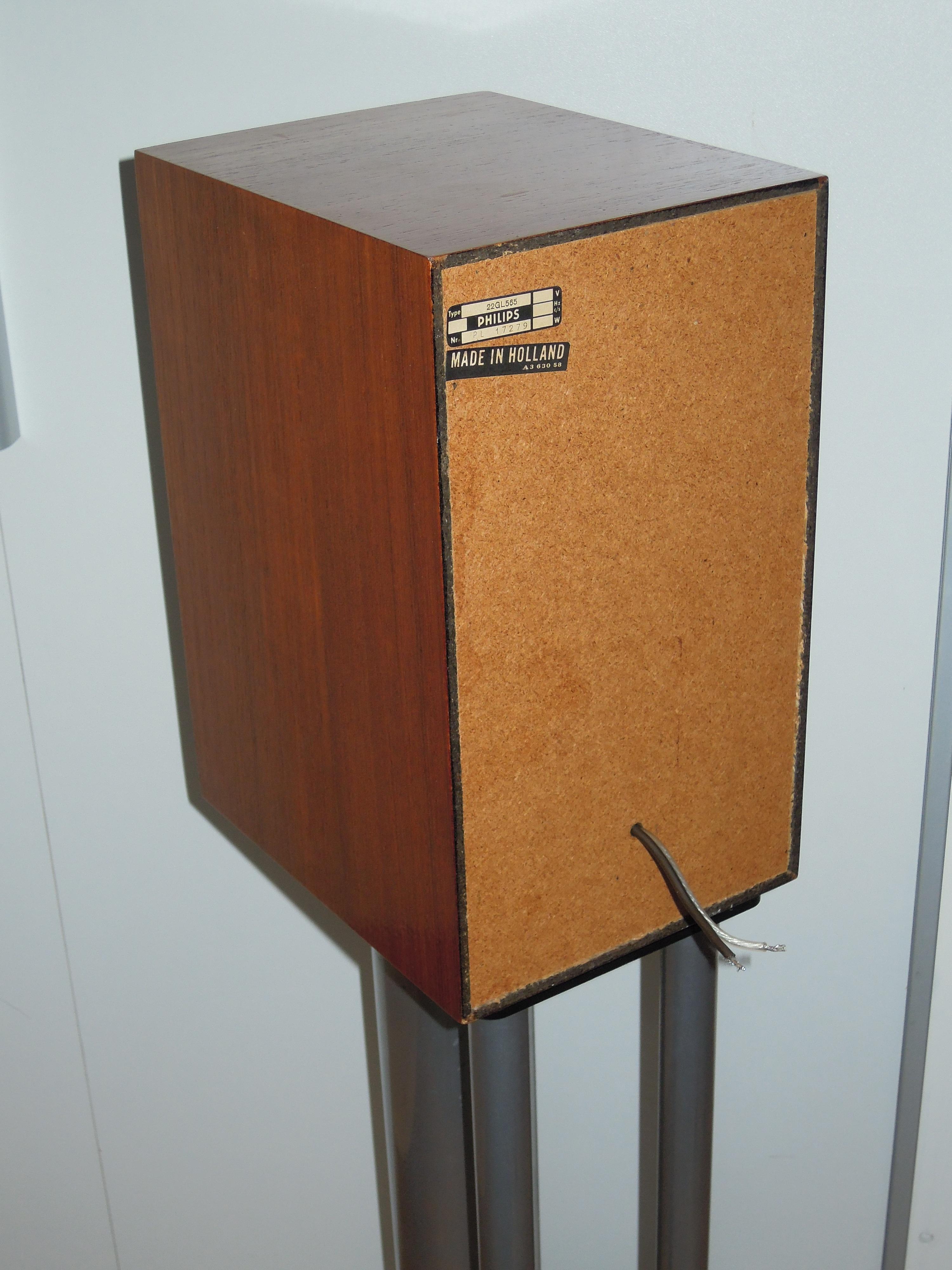

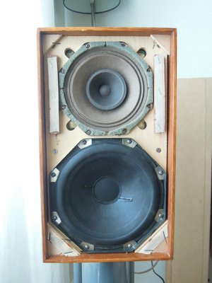

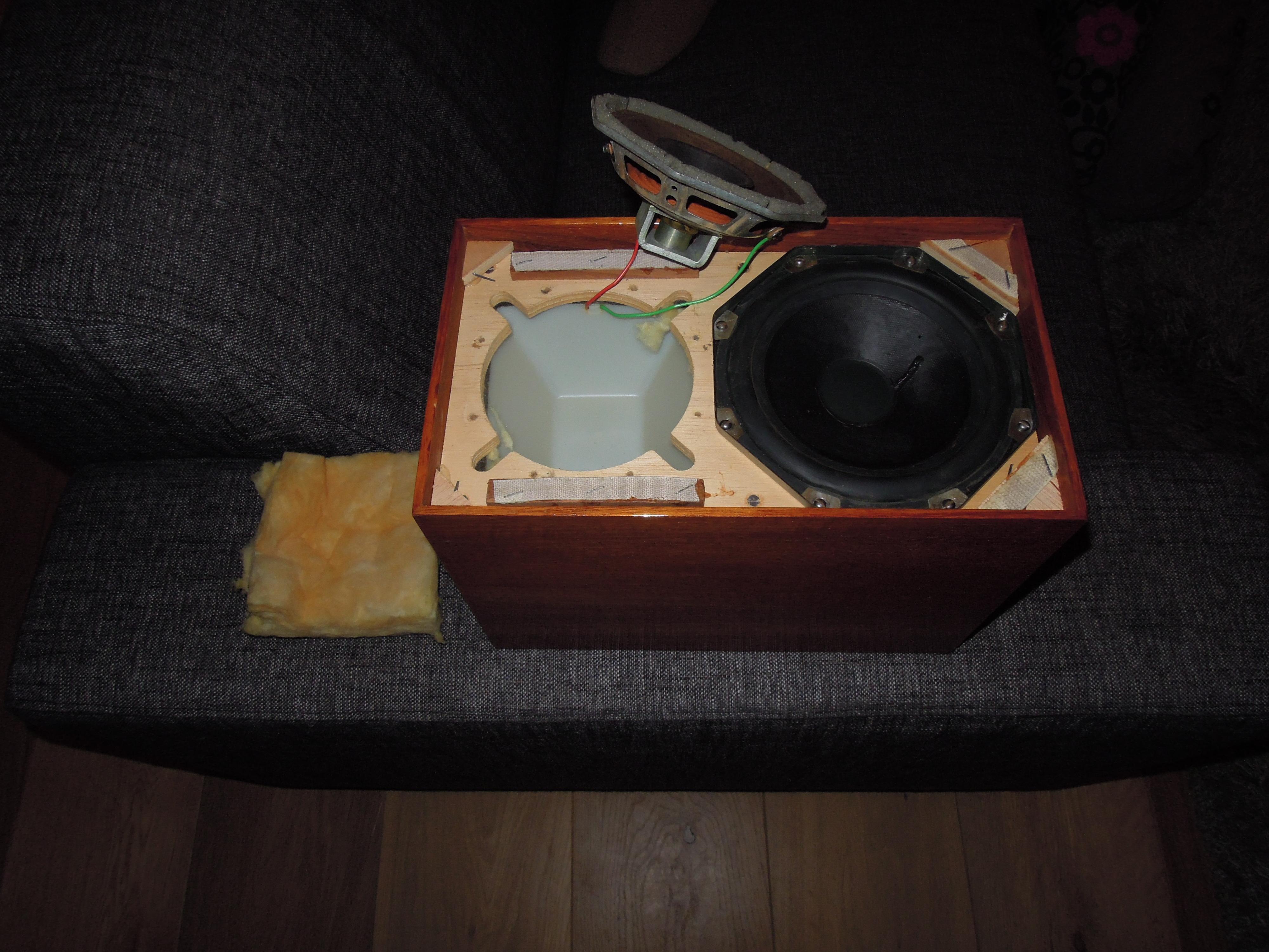

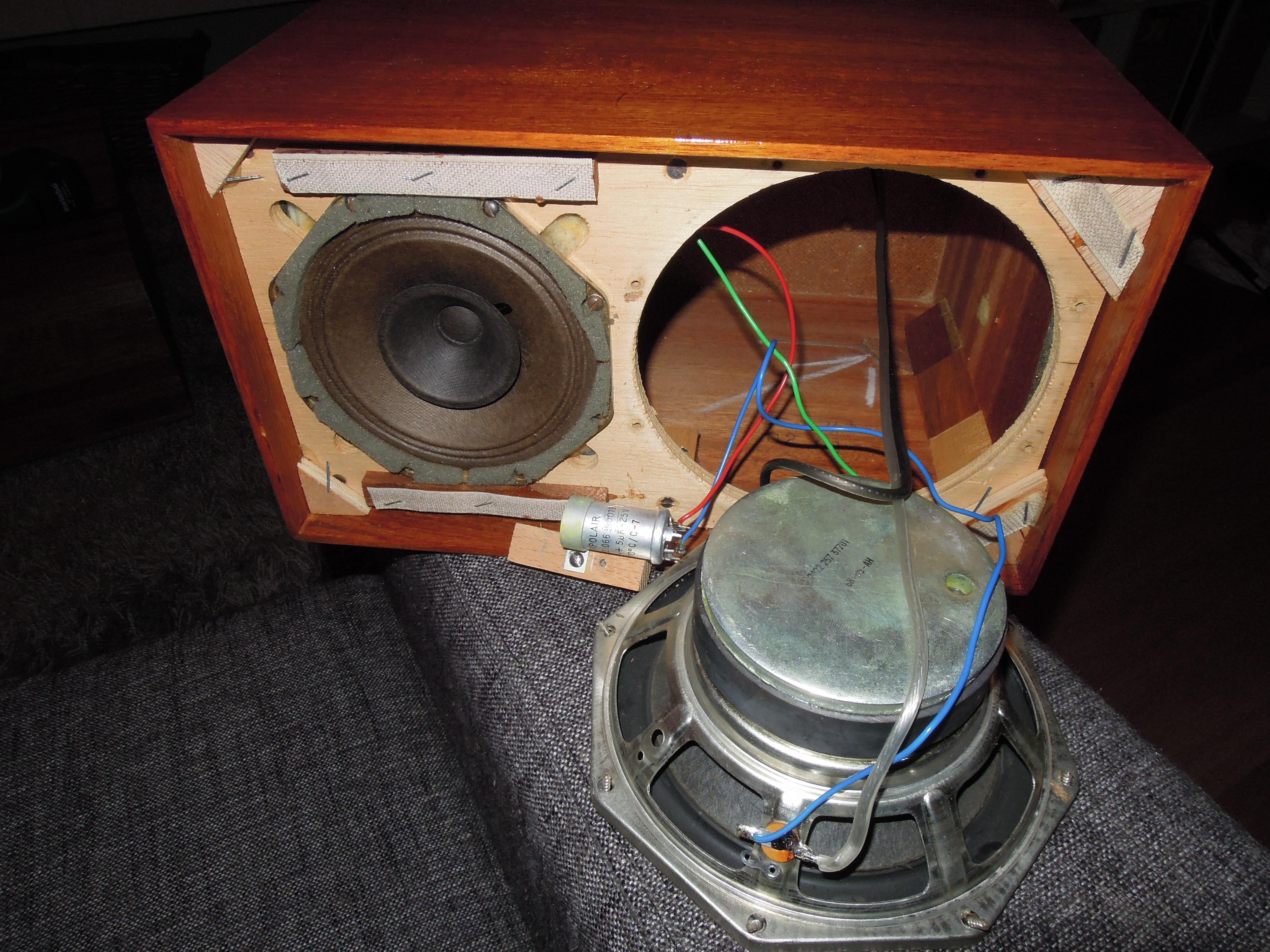

Onlangs heb ik een setje lieve luidsprekertjes aangeschaft, de Philips 22 GL 565
Het is een 6,5" woofertje dat ongefilterd samenspeelt met een 5"dual cone breedbander welke een 5uF bipolaire condensator als filter heeft. De breedbander zit met wat glas?wol in een plastic kommetje en opzettelijke openingen in de diagonale hoeken. Een soort lekke mand dus :-)
Het setje is heel erg compact: 17 cm breed, 21,5 diep en bijna 30 cm hoog. Ik ben F.A.S.T. (fullrange and subwoofer technology) fan en was benieuwd naar dit setje. Er zat vrijwel geen laag in, maar wel een prettig breedband geluid.

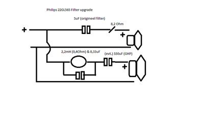

Ik heb vanavond een nieuw filter gemaakt. Omdat de fase goed bleek kon ik rustig een spoel kiezen die goed uitpakte. De mini notch filtert een piek op 5 kHz weg. De 5uF hoogdoorlaat bleef, met eerst een L-pad en later alleen nog maar een 8,2Ohm serieweerstand er achter. Draadjes naar buiten, filtertje direct maar gesoldeerd en achterop gemonteerd en luisteren... YEAH!!! laag en midden is heerlijk in balans. Het hoog is ietwat kunstmatig, zal die wizzercone wel zijn. Niet te ver ingedraaid valt het eigenlijk nauwelijks op.
Hier de plaatjes :rock:

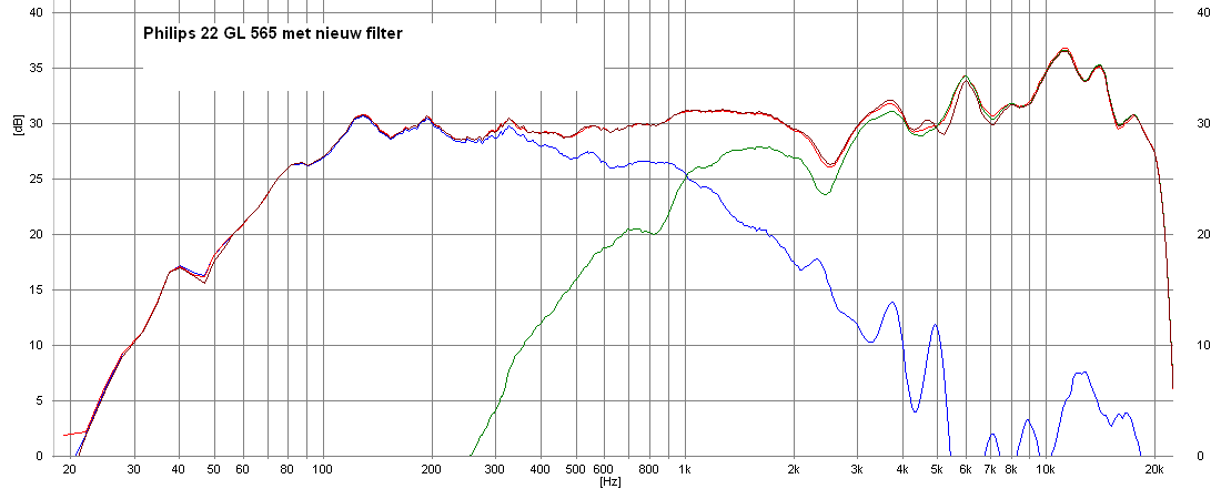

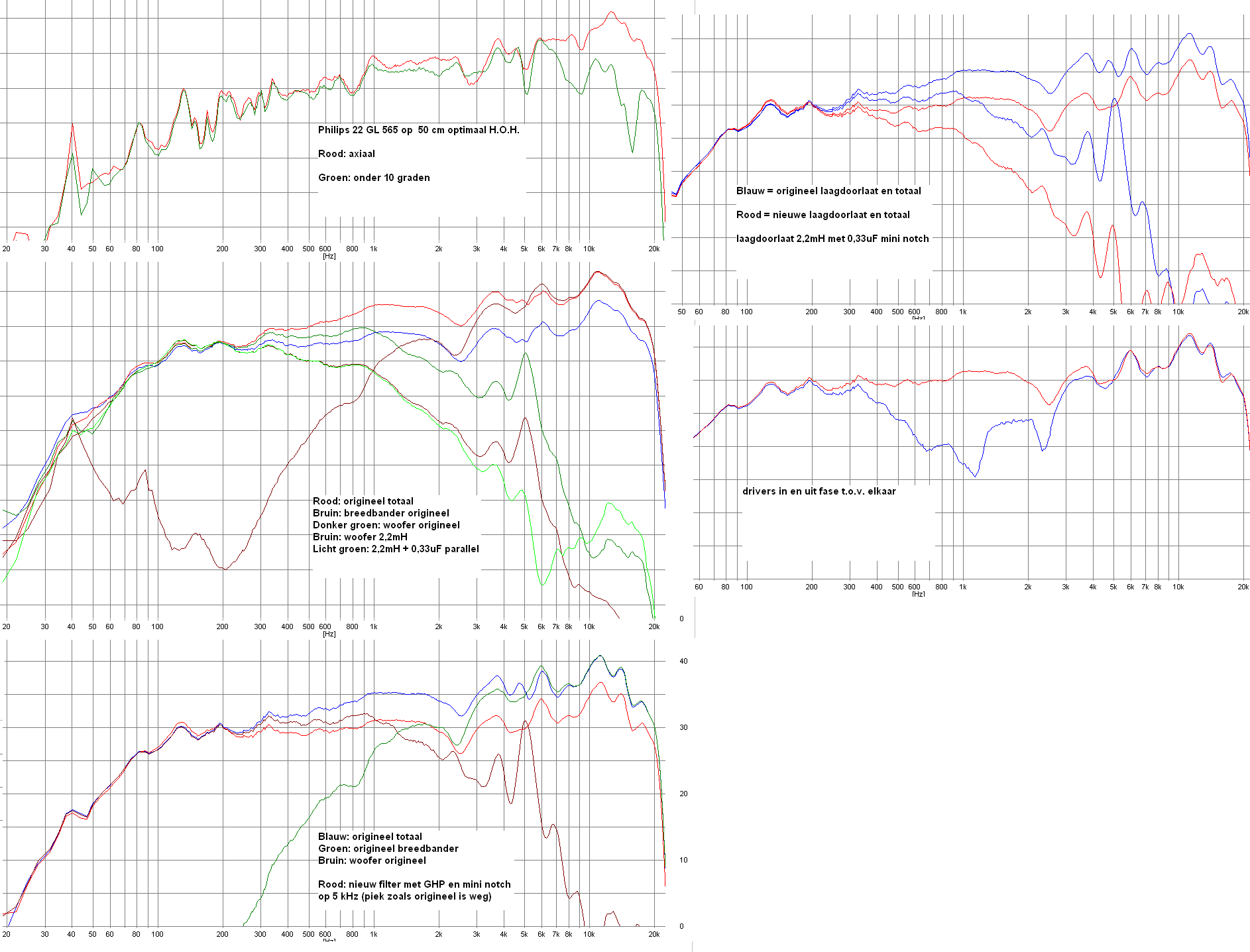

en de metingen...

Op termijn de demping maar eens aanpakken en de achterwand: ca. 3 mm hardboard :-# :rofl:
Heb inmiddels wat CD's beluisterd. Erg 'live' geluidsbeeld, veel diepte en het karakter is bewaard gebleven maar het laag kickt er warm en stevig(er) op los. Waarschijnlijk helemaal geinig op een buizenversterker dit...

Hoe ziet het totale filter er nu uit?
Berichten: 9199
Re: Philips 22 GL 565 upgrade
voor het laag 550uF en 2,2mH in serie, met 0,33uF over de spoel heen (parallel) en achter de 5uF condensator voor de breedbander staat een 8,2Ohm serieweerstand.

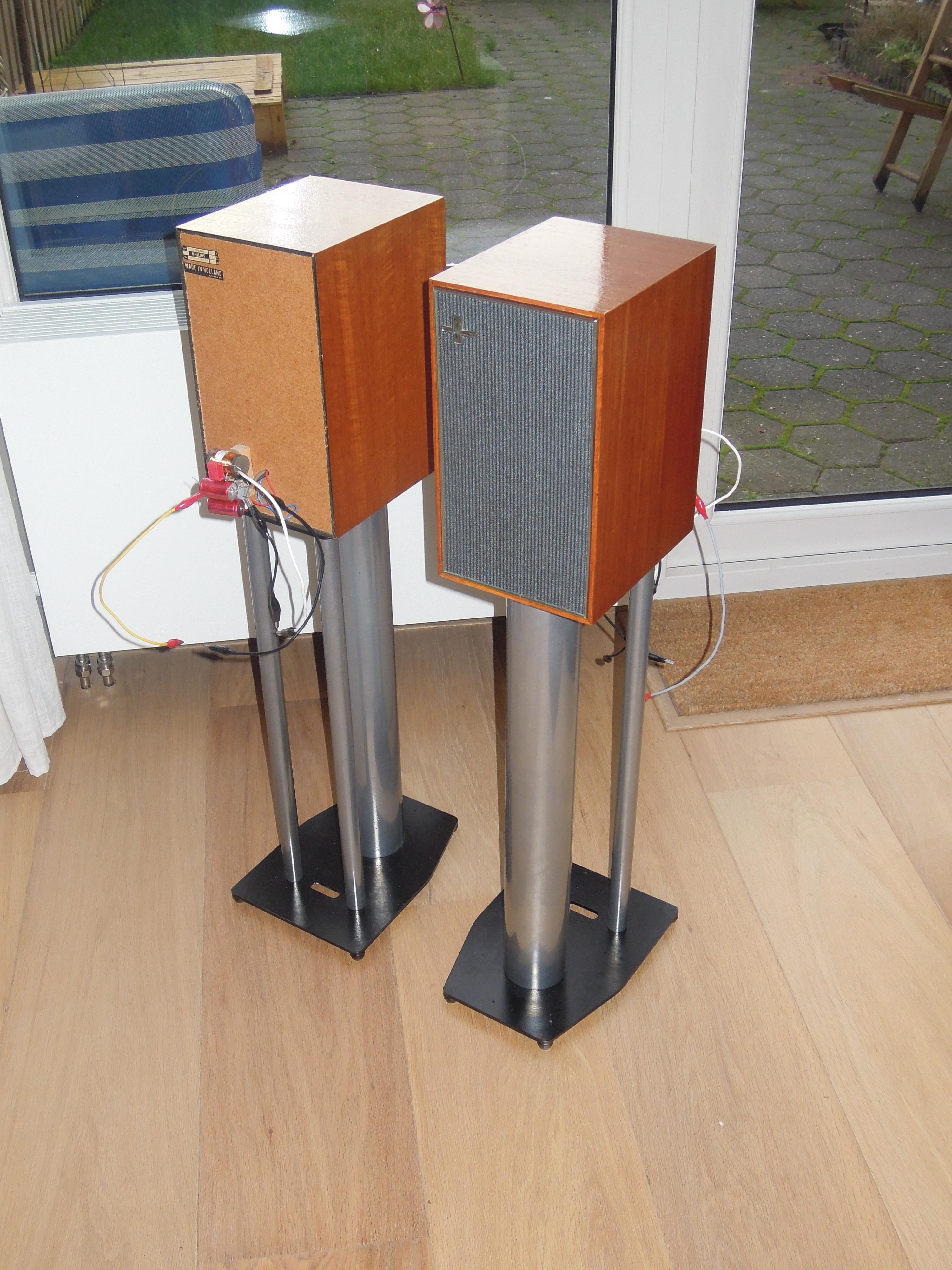

Nog even een plaatje, omdat ze zo leuk zijn. Filter is heel makkelijk met 2 krokodillenbek kabeltjes te omzeilien. Verschil met origineel is dan snel te doen.

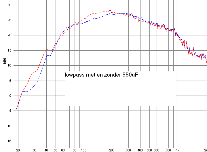

Bevindingen tot nu toe:
De luidspreker heeft een iets te grote 'bult' rond 250Hz, deze zou meer asymmetrisch mogen zijn als een aflopend/hellend vlak van laag naar hoog.
Meettechnisch is het mooi omdat de gebruikelijke badkuip tussen 200 en 800 Hz er niet is, maar die valt bij opstelling in een kamer meestal weg - in de powerrespons blijkt dit meestal ook. Dus waarschijnlijk zit hier ietwat te veel energie. Hierdoor klinken de luidsprekers vrij 'vol' maar het laag zou aan kwaliteit winnen als in dit gebied filteren iets preciezer gebeurt en de curve wat netter wordt.
Het komt door de ghp constructie, die het laag laag aflopen terwijl de kast ietwat te groot is voor deze ghp filtering. Vandaar ook dat ik uitkwam op een relatief grote waarde voor deze compacte luidspreker

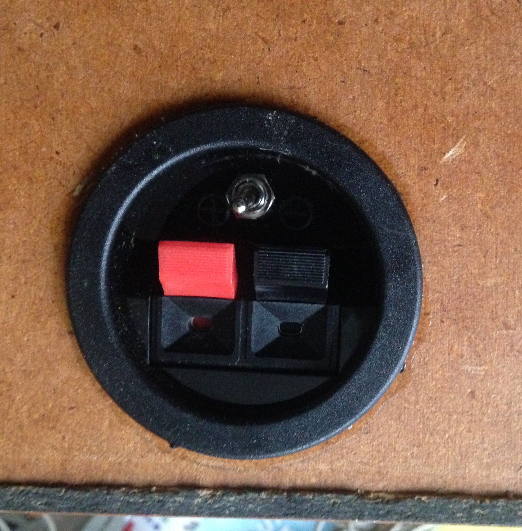

Inmiddels heb ik beide exemplaren van deze boxen aangepast. Terminal er in gebouwd met schakelaartje om te kunnen kiezen tussen origineel en gemodificeerd:
Alleen een opmerking bij het schema, woofer en breedbander moeten in tegenfase zoals dat ook van origine het geval is. Anders krijg je een serieuze dip ertussenin. Klein schrijffautje, de ongewijzigde fase werd immers al in een van de eerste posts van dit topic genoemd :wink:
Voor de rest complimenten, Wouter, dit klinkt echt duidelijk fijner dan het origineel! =D>
