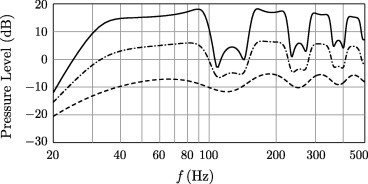

Tja, wat komt er voor soort frequenties uit die opening en wat doet de faseverschuiving met de som van het totale plaatje.
Ik heb wel een stuk gevonden dat met simulaties duidelijk maakt wat er gebeurt ongedempt en met verschillende mate van demping.
Zie http://www.sciencedirect.com/science/ar ... 2X11000958
Vooral onderstaand plaatje zegt heel veel over wat er gebeurt omdat niet alleen de gewenste afgestemde frequentie wordt versterkt, maar ook ongewenst frequenties worden afgezwakt (of uitgedoofd). Na het dempen ziet het beeld er iets beter uit maar eigenlijk is een TL geschikt toepasbaar voor slechts een klein frequentiegebied. En zoals eerder opgemerkt kun je met demping niet alle rottigheid wegnemen.
