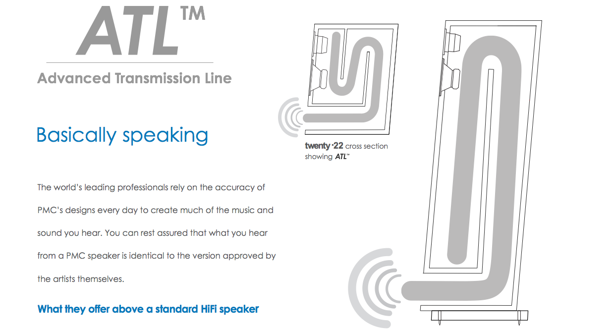

Nou, na wat wikken en wegen is er een nieuw idee ontstaan. Iedereen zal me vast voor gek verklaren, maar dat is dan maar zo :lol:
Het idee:
Ik ben erg gecharmeerd van de PMC Twenty-23 : http://pmc-speakers.com/sites/default/f ... ochure.pdf
Nu heb ik de theorie van Sietse gelezen over de transmissielijn. Erg interessant en wil hiermee maar eens een eigen kastje ontwerpen. (Wie niet waagt......) En, jawel.... Met hetzelfde idee als de Twenty-23 van PMC.
Wat ik er mooi aan vind? Het licht achterover hellen van de speaker, en dat de TL poort onderaan de voorkant zit. (Zodat er niets in gestopt kan worden wat er niet in hoort, Door kinderen wel te verstaan. Begrijp me niet verkeerd :rofl: )
Alleen: Er wordt bij PMC gesproken over Advanced Transmission Line. Heel kort houdt dit in dat: Bij een correct gekozen lengte en demping neemt de luchtdichtheid toe (tot wel 30 %) waardoor de `effectieve` lengte van de transmissielijn in feite langer wordt dan de werkelijke fysieke lengte. (Correct me if i am wrong)
Nu lees ik in het verhaal van Sietse dat de TL begint achter de desbetreffende bass unit. Wanneer ik het plaatje bekijk (zie afbeelding bijlage) dan zie ik dat de TL doorgetrokken wordt naar beneden.
Ook dat de doorsnee van het begin van de TL 50% groter moet zijn dan de opp. van de speaker. In het geval van de PMC zou dit neerkomen op een goeie 230mm. De kast is 330 diep, hou je nog een 100mm over...
wie o wie kan me een beetje op weg helpen dan wel ontmoedigen, want ik ben eigenwijs.....
Plaatje van de TL
Plaatje van de TL

Hoewel transmissielijnen uitstekend kunnen werken, zijn het nogal trial-and-error-systemen. En hoewel we dank zij sheets van King wel beter kunnen simuleren, is en blijft een TL meer een gok dan een gesloten systeem of reflex (of ander vrij simpel massa-veersysteem). Ze hebben in mijn ogen klanktechnisch ook niet echt een voordeel en je krijgt doorgaans erg grote luidsprekerkasten.
Uiteraard werkt het systeem van fasedraaien door weglengteverschil best. Maar de ellende is en blijft dat je door het werkingsprincipe ook ongewenste dips en bulten in de responsecurve krijgt (fysische wetmatigheid). Je kunt dempingsmateriaal nu eenmaal moeilijk vertellen om te gaan werken als een smalbandig filter. Dus je zult altijd uitvoerig aan het experimenteren moeten slaan en vol moeten houden totdat je een acceptabel compromis bereikt van basweergave en interferentieverschijnselen op hogere frequenties.
Maar goed, dat is maar wat ik ervan vind. De uitvoering maakt of breekt meer dan eens het principe.

een paar korte opmerkingen over TLs:
  • de driver niet aan het einde van de lijn zetten, maar zoals o.a. bij die PMC op 1/3 van de lengte (gemeten vanaf het dichte eind) helpt in het vlak houden van de response
  • lucht blijft altijd even zwaar, maakt niet uit wat de marketing afdeling doet ;)
  • de manier om een lijn korter te maken bij de zelfde afstemming is 'm meer taps te maken
  • opening aan de voorkant zou ik met een 2weg niet doen, met een 3weg geen probleem
