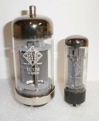

Och, als je werkelijk los wil gaan, kan je (bij Frag Jan zuerst) ook nog kijken naar deze, de YL1350:
Ook flink aan de prijs, maar dan heb je ook wat. :wink:
Re: Een EL34SE
Ja da's nogal een knoepert,zoiets als drie EL34 ineen 8) .
Erg veel gegevens heb ik daar niet van,moet in triode iets van 20-25W kunnen opbrengen.Meer voor wat ervaren bouwers.
En de prijs van die buis,bleef 't daar maar bij :o .Een UGT voor SE die een stroom van ruim 200mA aankan bij Ra=1250 ohm zal ook wel wat kosten :( .Om van de voeding 500V/500mA= maar te zwijgen,Om (on)pass-elijk van te worden :lol: .

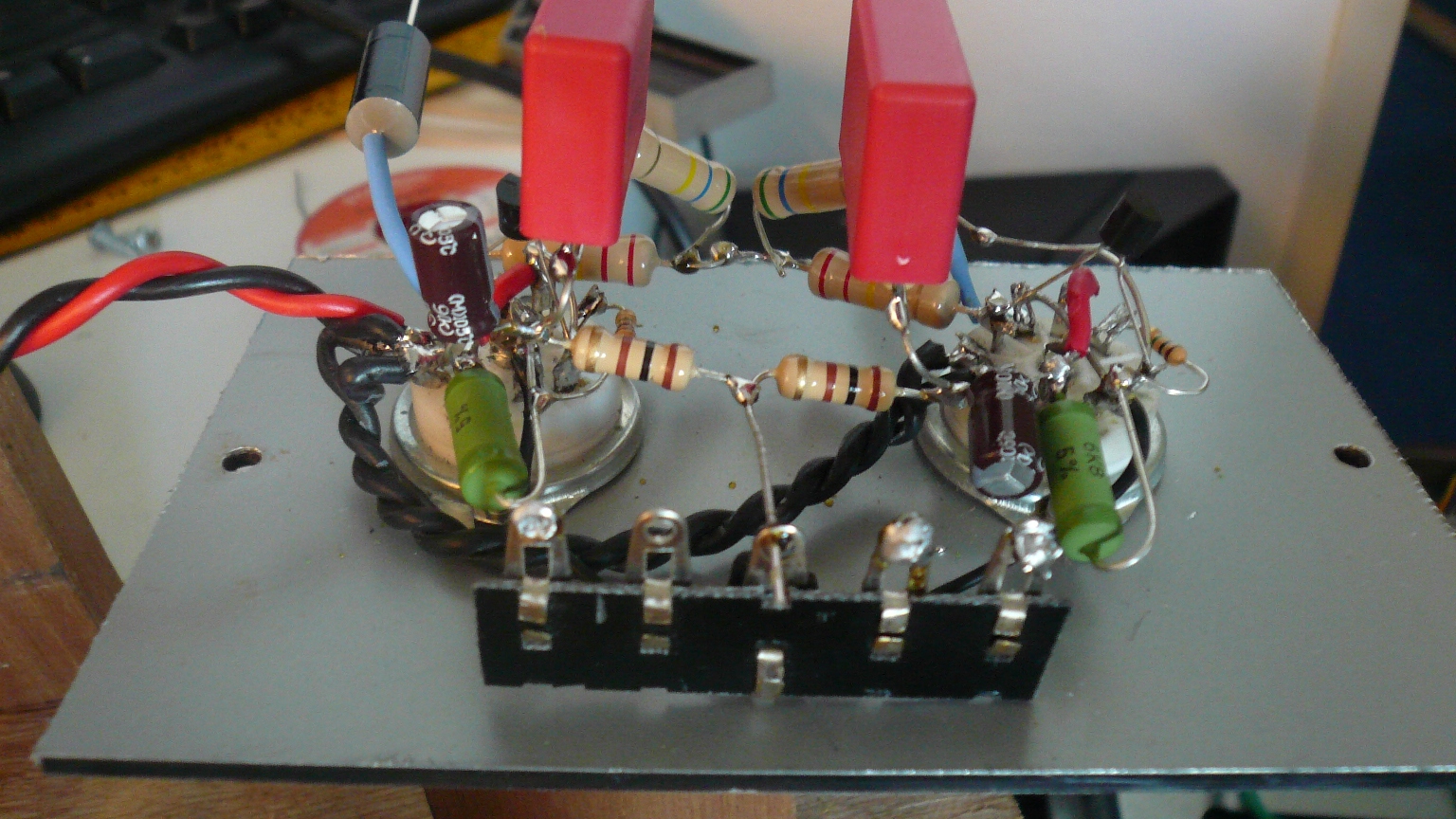

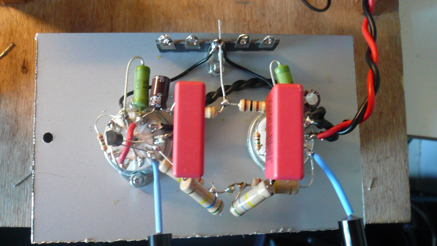

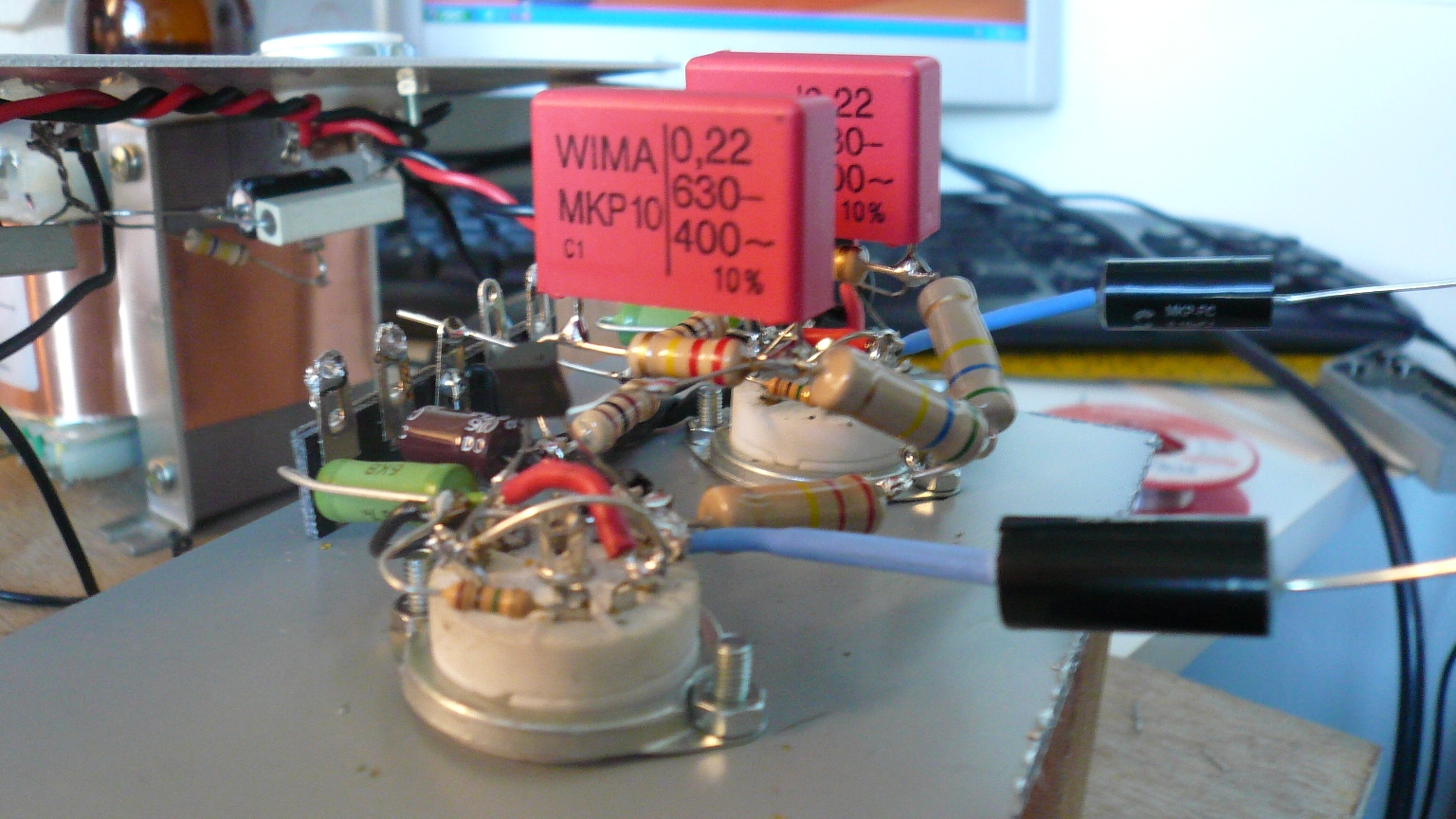

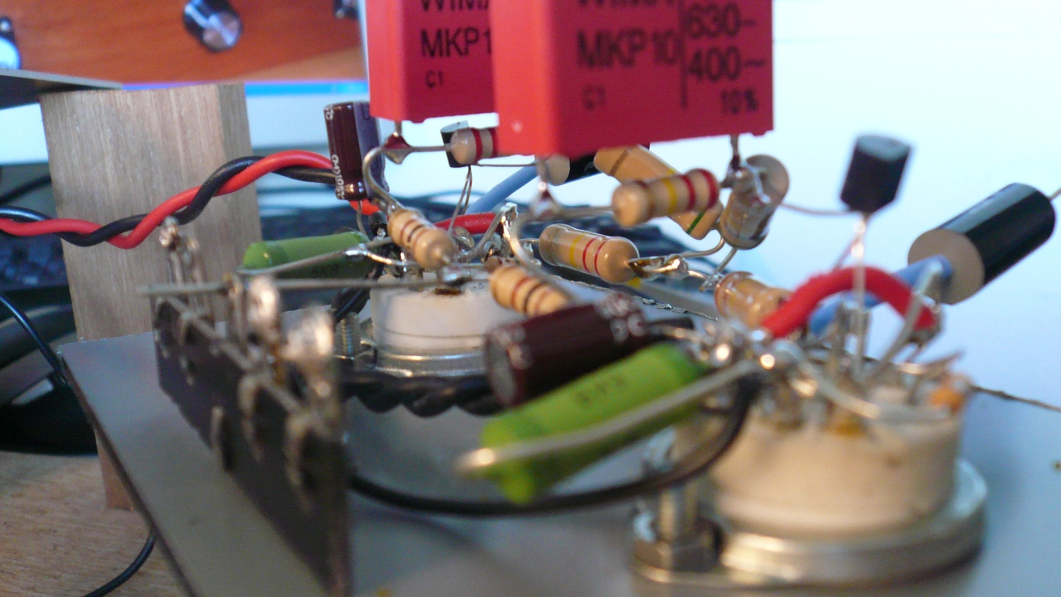

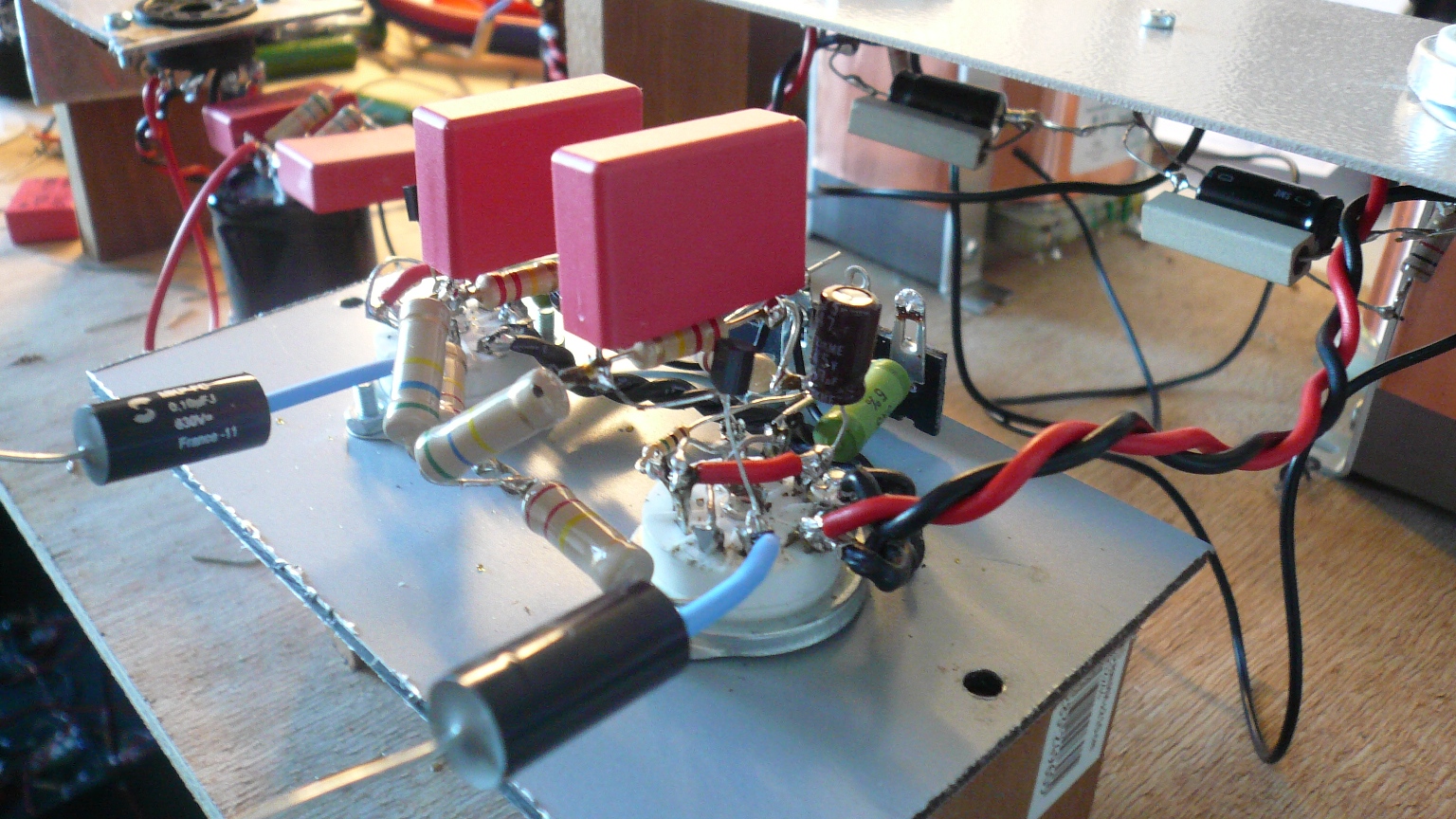

Zo luitjes. Even een update.
Heb de schakeling rond de stuurbuisjes gemaakt.
Het is een testopstelling.
Als hier wat niet goed is dan hoor ik dat graag.
Tevens heb ik de tip van Aad toegepast.
Pen 8 met de emitter van de BF420 verbonden.
Berichten: 6144
Re: Een EL34SE
Theo,
Leuke ,,testspinnenweb,, :wink:
Goed bezig :rock:
Krijgen we misschien nog een aangepast schema te zien?
Re: Een EL34SE
Is maar 1 verbinding veranderen.
Beter eerst 't afwachten welke spanningen er op de buis te voorschijn komen.wie weet moet 't toch maar niet zo.
Eigenaardige volgorde trouwens,moet je niet eerst de voeding maken :-s
Of heb je een losse voeding om te testen O:) .

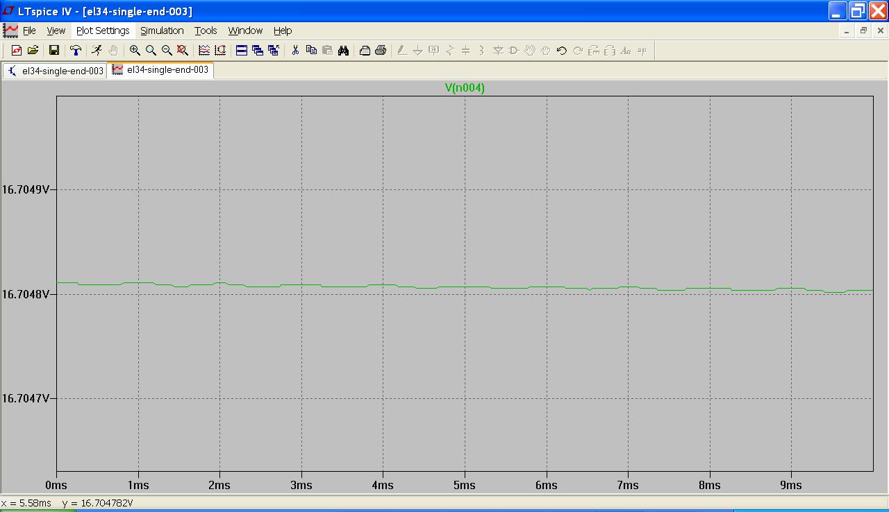

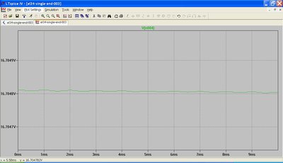

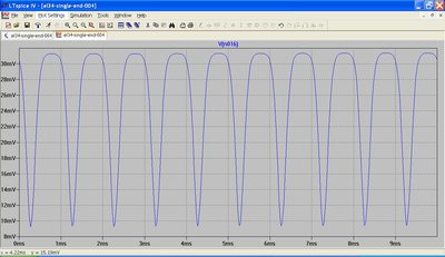

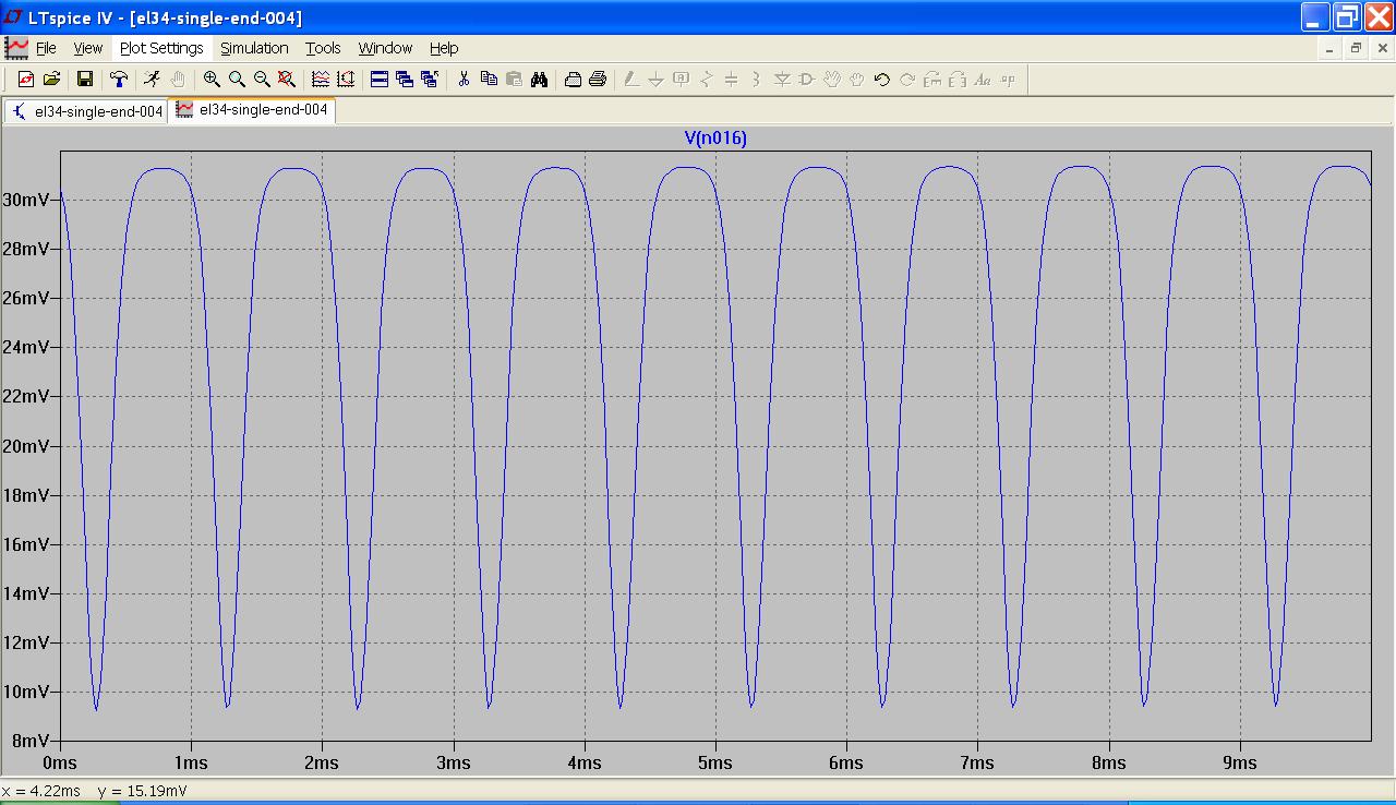

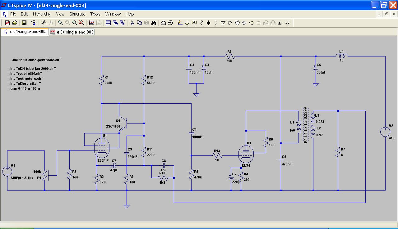

MM heb het even proberen te simuleren maar dan komt er dus niks meer uit die buis.
En de anode spanning loopt dan terug tot 16 V
Als ik simuleer met het keerrooster aan cathode doet hij het wel goed
of deze simulatie de waarheid laat zien weet ik niet

Re: Een EL34SE
De instelling op goed 0,6mA leek me een redelijk gemiddelde,in de voorbeelden van Philips gaat 't van 0,3 tot 1,3mA.
Op welke buisgegevens die sim steunt :?: ,nergens iets gevonden met Vg3 positief.
Wel bij een PL519 om de min.te bereiken spanning te verlagen (Vg3=+20V),maar dat is dan ook voor de buis als schakelaar in een lijn-eindtrap (TV).
In die sim.werkt de transistor niet meer :o .Als de anodespanning=collectorspanning onder de Vg2=emitterspanning en hier dan ook basisspanning komt gaat de collector-basis diode geleiden en trekt g2 en g3 met de anode mee naar beneden.
Of het ook echt zo gaat,geen idee,maar 't lijkt me wat overdreven.

Bericht door nl3prc »
Vandaar dat volgens de sim bij een plus voltage van 28Volt hij geen sinus meer gaat geven
Is het dan wel handig om die G3 (keerrooster) op plus aan te sluiten.
Laatst gewijzigd door nl3prc op zo 02 dec 2012, 22:21, 1 keer totaal gewijzigd.
Re: Een EL34SE
Ach,gewoon proberen :sure: ,er gaat niks stuk of zo O:) .
Vallen de resultaten idd zo raar uit,een draad van de transistor naar de kathode verhuizen is ook geen ramp :^o .
