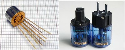

Ben trouwens begonnen met het verzamelen van onderdelen. Heb een aantal Teledyne TO-5 relais gekocht en een blauwe! stekker/IEC plug. Deze laatste zou een laagje rhodium moeten hebben. Voor de prijs denk ik eerder aan pi..bakijzer met een laag nikkel er over heen, maar het snoer kan in ieder geval stevig bevestigd worden en het is goed voor de bling-bling:
Re: Arcturus Blue buizen voorversterker revisited
Die stekkers (oh, nee. ik moet zeggen IEC inlet, dat klinkt meer High-End... :mrgreen: ) matchen wel errug leuk bij de buisjes...
Op het frontpaneel komen zeker een paar bijpassende LED's ? :lol:
Typische huisjes ook voor de relais, lijkt meer op een jaren '70 opamp. hoe kom je zo bij dat type ?

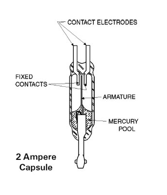

Ik zal wel weer blond overkomen, maar ik begrijp niet helemaal wat een voordeel zo'n kwik-relais zou moeten hebben boven een "gewone" mechanische ?
Berichten: 36749
Ha Ray, ze denderen niet bij openen en sluiten en ze hebben een lage overgangsweerstand. Ze werden vroeger nog al eens gebruikt om hele steile pulsen te maken. Ik heb mercury wetted reed relais gezien in een DIL behuizing voor printmontage. Enig nadeel je moet ze verticaal monteren:

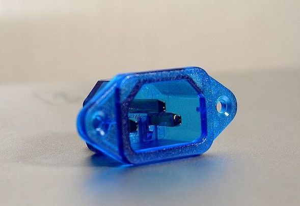

Ik denk dat ik zover niet zal gaan, maar je weet maar nooit.. Kwam deze nog tegen op Ebay, gaat me net (maar dan ook net) te ver.
Ik zeg, Doen ! :rock: :rock:

Ik gebruik er een met ingebouwde zekering en aan- uit schakelaar. Werkt een stuk makkelijker/netter.
De prijs voor zo'n "rodium plated" inlet inclusief drie "silver plated" platte stekers en 2 RVS boutjes, inclusief verzendkosten uit Taiwan : € 3,87 :-$
Dus als je ze wil gebruiken : Ebay is your friend.

Moet je ook een bijpassend transparant kastje op de kop zien te tikken... :mrgreen: Gaat tegenwoordig wel ver met die audio zeg, lijkt wel een modeshow :lol:
Dat had je vroeger nog wel eens op de Firato of bij grote zaken als Allwave en Elektrorama.
Dan stond er zo'n demo model versterker of CD speler met een plexiglazen deksel.
Prachtig vond ik dat, kon ik uren naar kijken... :D
