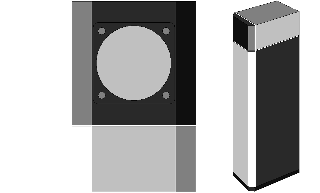

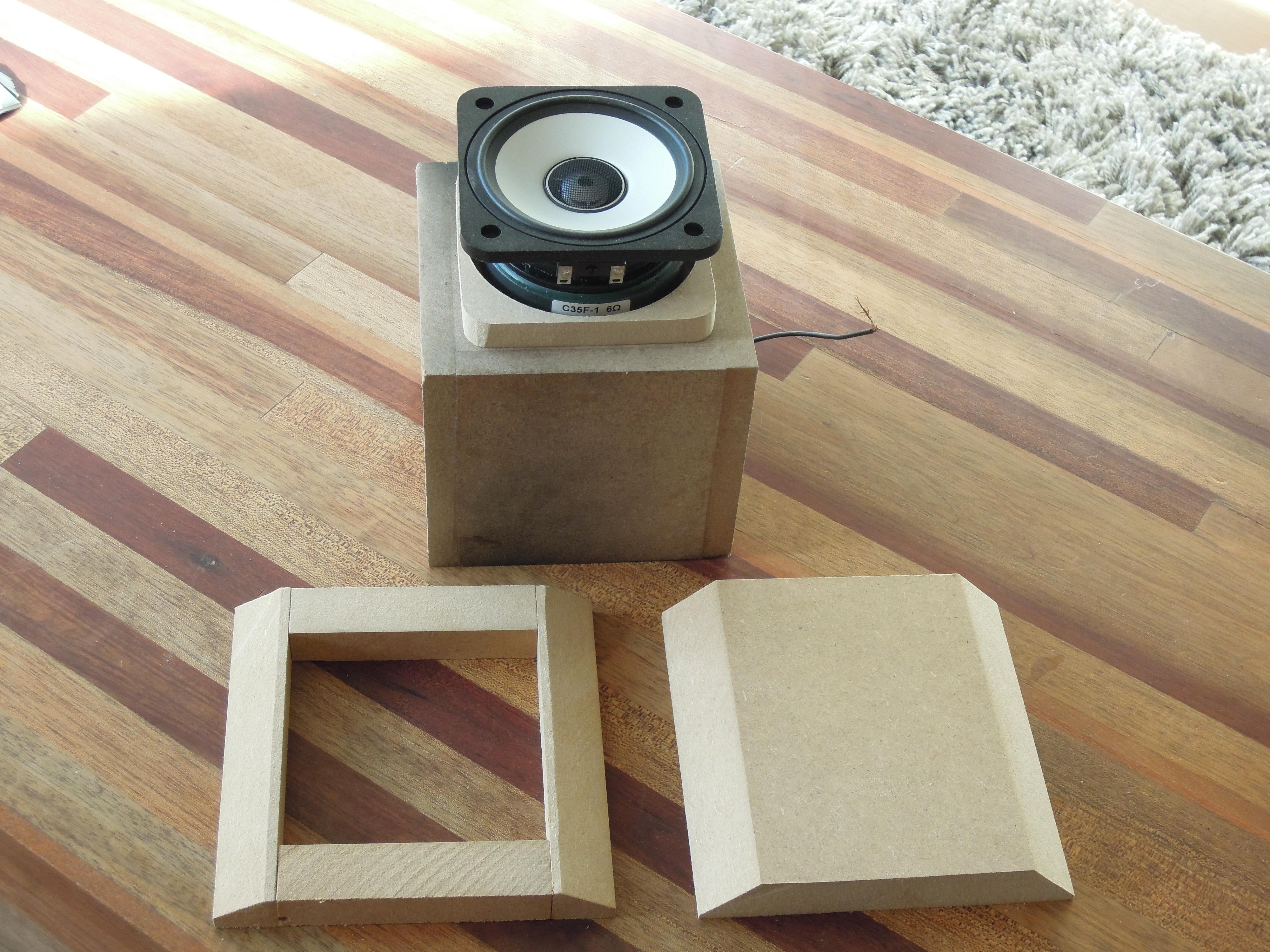

Ben afgelopen week bezig geweest met het kast ontwerp.
Het leek me leuk dit ontwerp zo door te ontwikkelen dat het flexibel blijft en eenvoudig en met weinig kosten te (re)produceren is. Sommige dingen zijn alleen niet te combineren, waardoor ik nog geen definitieve keuzes heb gemaakt.

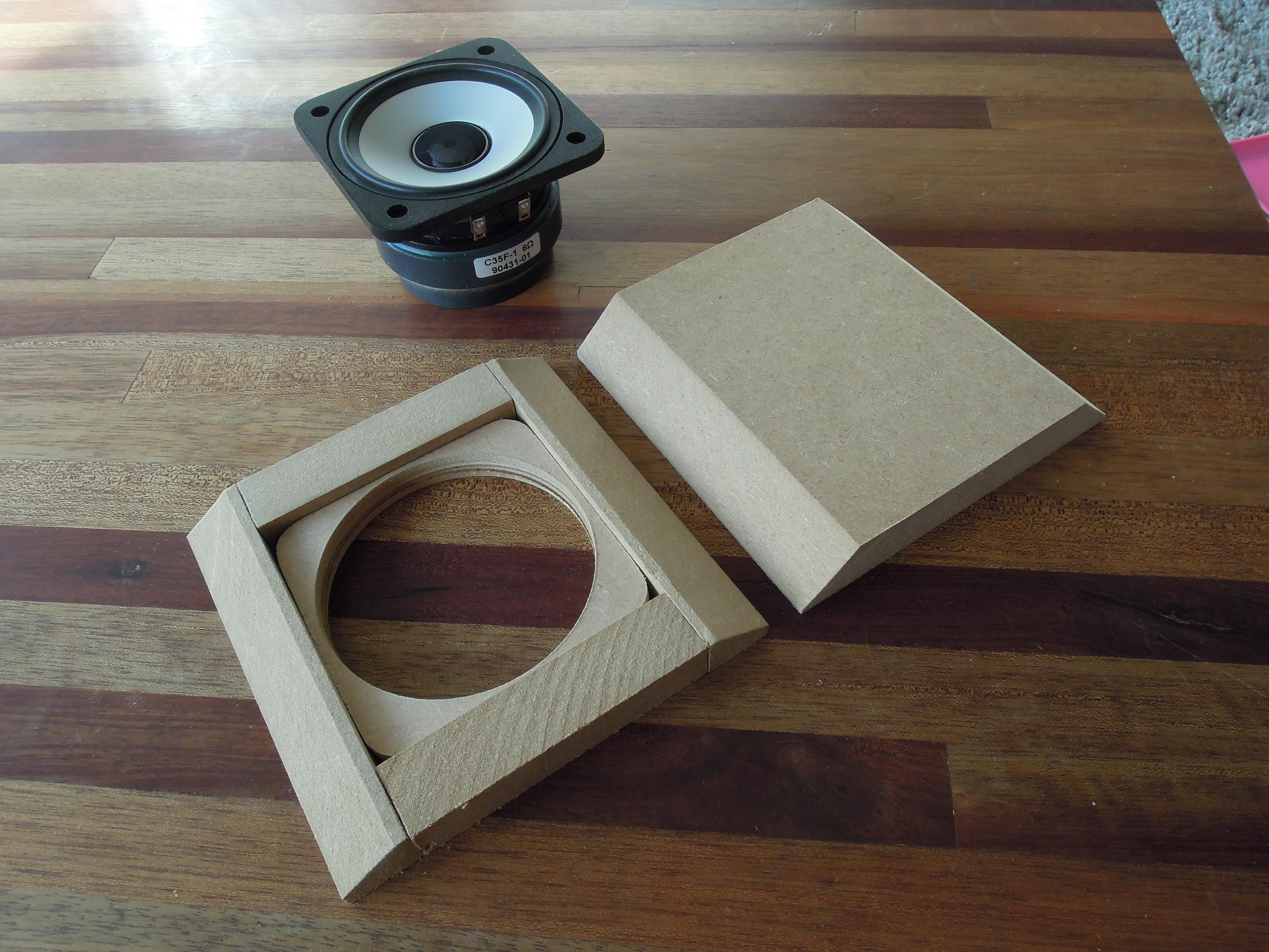

Omdat ik zowel met als zonder frontje zou willen kunnen spelen (mijn dochter slaat graag mee op de maat van de muziek, liefst op een bron = conus :rofl: ) heb ik gekeken naar de mogelijkheid die ik voor Project Vera 3 had bedacht.
Dit betekent dat niet de coax wordt ingefreest maar een ring om de driver heen krijgt, zowel met als zonder doek. 1 van beide zit op de voorzijde, de andere op de achterzijde van de box (raakt ie ook niet zoek :wink: )
Beetje zoals hier (rechts) dus:

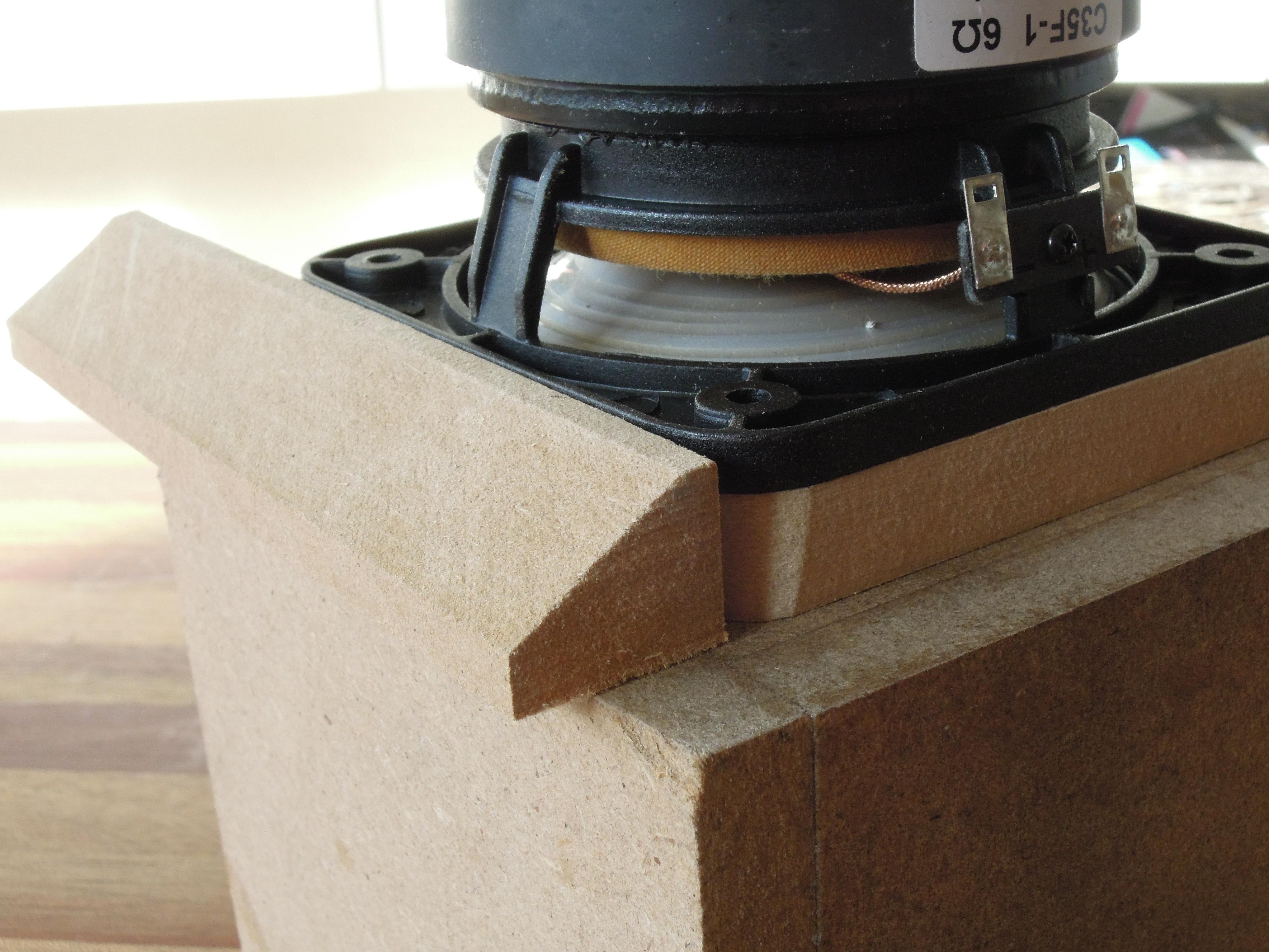

In de praktijk wordt dit lastig omdat de magneet van de CX3.0 een diameter heeft van 8 cm terwijl de korf maar 95x95 is en de driveropening ook ge'flared' dient te worden voor ademruimte. Een ring van 12 mm valt niet te af te schuinen omdat deze op bepaalde delen maar 2,5 mm breedte heeft.
Andere oplossing zoeken dus...

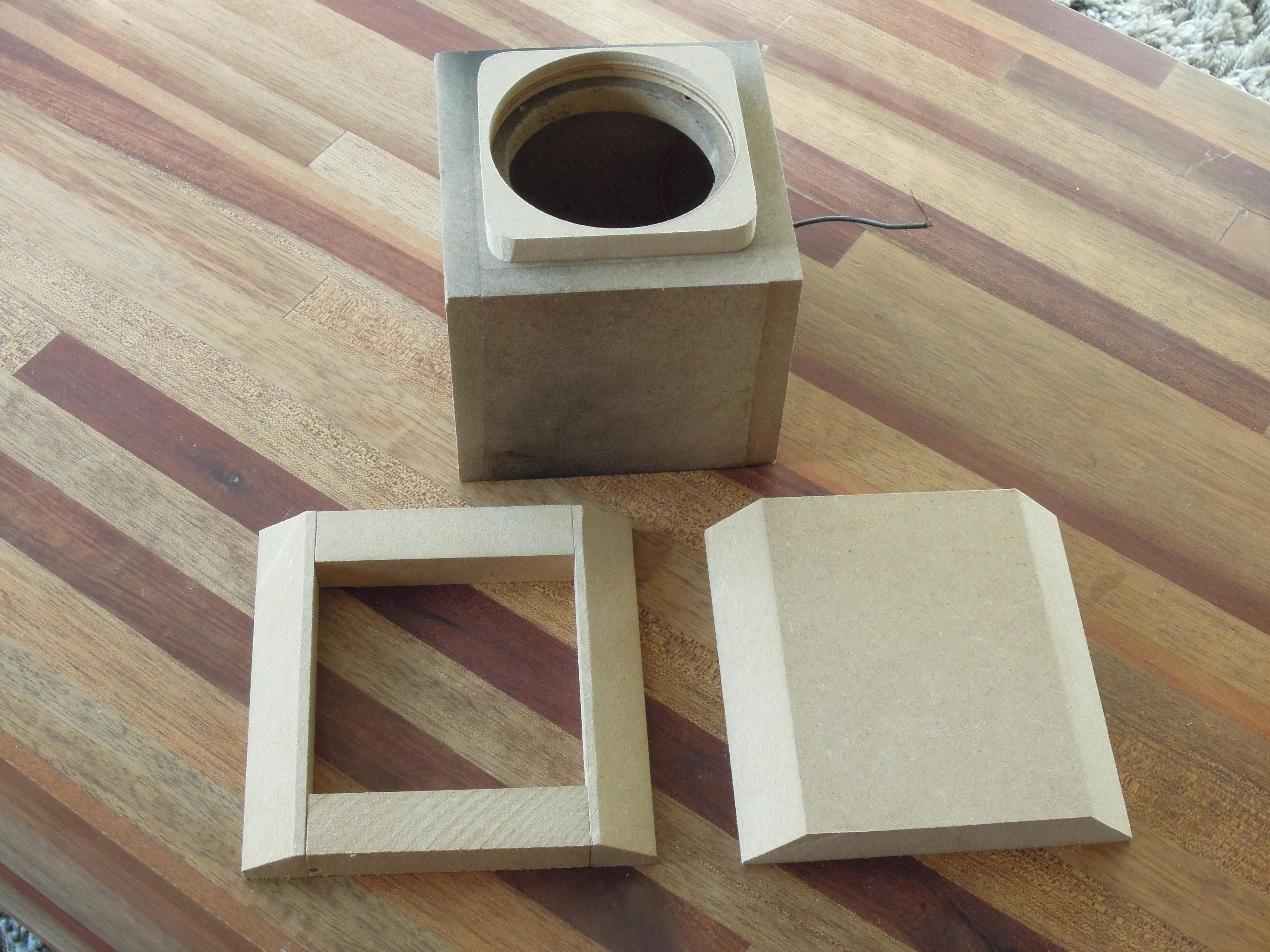

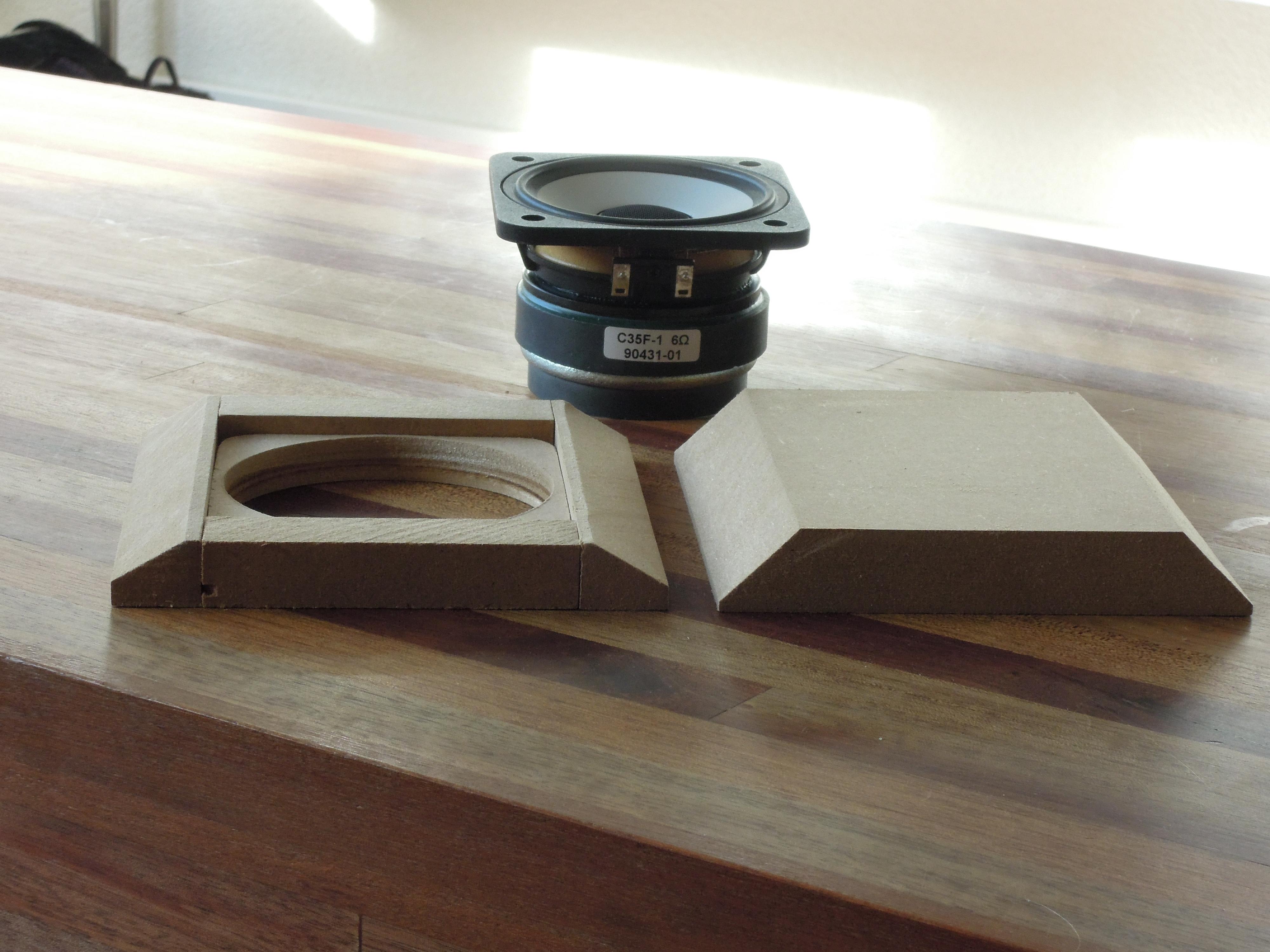

Op de foto's ligt een 1 liter (test)kastje van de F.A.S.T. maar die is 12,5 cm en de C.A.S.T. (coax and subwoofer technology) wordt 14 cm breed.
En ik twijfel over 45 graden of 30 graden afschuining. Afschuining bovenlangs vind ik ook niet echt mooi. Iemand hier nog ideeen over?

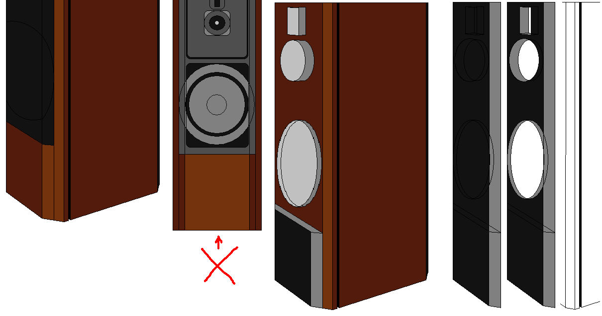

Het idee is nu om de zijkant waar de woofer en de versterker in zitten geheel met een frame met zwart luidsprekerdoek af te dekken. Een ronde vorm boven en vierkant onder ziet er niet uit, bovendien wil ik dat de kast omkeerbaar moet blijven - net wat beter uitkomt. De woofer aan de ene zijkant en de versterker aan de andere zijkant is een mogelijkheid maar uiteindelijk meer werk en dit geeft ook geen rustig beeld omdat ze niet beide bovenin of onderin kunnen*. Een grill aan de ene zijkant hoog en aan andere zijkant laag is geen goed plan.
*Er is 3 mm tussen de zijwand en de magneet van de XAW210 HC.
Als de ene zijde zwart doek is, is het niet logisch om de andere zijde dan mat zwart te spuiten dus dat wordt dan ook zwart doek.
Om dingen uitwisselbaar te houden kan het zijn dat ik de voorzijde van de subkast afneembaar maak, net zoals het frame met doek dat is (met nippies/fixing studs). Zo kan een 'siervoorplaat' gemaakt worden in diverse afwerkingen, van massief hout tot MFD met hoogglans/pianolak.
In deze opzet is het bekleden van de dichte zijkant van de subkast eenvoudig met een kous te doen, zoals BNS Soundcolumn bijvoorbeeld. De topkast blijft in z'n geheel passief gefilterd en is daarmee ook uitwisselbaar met bijvoorbeeld een topkastje met Scan-Speak 10F of een andere 3 - 3,5" breedbander. Als het geheel om een basisplaat komt te staan van ca. 7 cm kan het geheel modulair opgebouwd en dus eenvoudig modulair afgewerkt worden. Top en basis mat zwart, subkast met zwart luidsprekerdoek + frame. Trek je het frame weg dan zie je de woofer en versterker (die met een open frame goed de warmte kwijt kan) op een klankbord die met zwart doek is afgewerkt.
Een extra opzet frame voor de dichte zijkant van de subkast geeft extra breedte, ik ga geen 12 mm dikke plaat onnodig aan het onwerp toevoegen. 14 cm kan precies, dus dat moet het worden.
De huidige subkast is 12,6 cm en met een frame van 12mm plaatmateriaal wordt dat 13,9 a 14 cm.

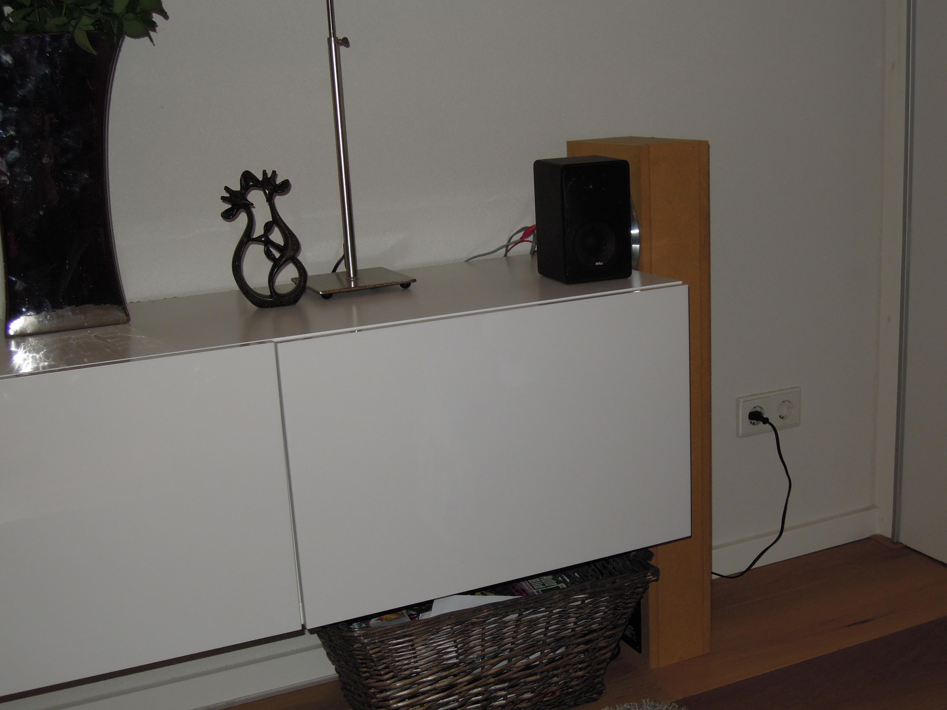

Inmiddels draai ik weer met beide actieve subs. Na goed inregelen heb ik er niets meer aan gedaan. Het was een kwestie van meten om tot optimaal resultaat voor overgangsfrequentie en fase te komen, daarna het geheel steeds wat verzwakt en minder 'dik' gemaakt door de subs iets minder ver te laten doorlopen bovenin. Tijdens het meten bleek duidelijk dat de mooiste optelling van signaal plaatsvond met de woofer bovenin de subkast, vlak bij het mid-hoog deel. Dat maakt de vraag relevant of het wel wenselijk/nodig is dat de kasten (positie van de woofer) gedraaid kan worden... :roll:
Ik speel samen met de Braun Output C als tijdelijke topjes (die op het meubel staand rond 350 Hz net even 'dik' wordt/een bult heeft voordat hij geluidsdruk in het laag verliest, wat niet optimaal is)
Het klinkt prima op de luisterplek, het sublaag is daar helaas niet aanwezig. De bank staat ca. op 3 meter van de 5 die de kamer breed is. Het sublaag bij de tegenover staande wand is zeer drukvol, zoals te verwachten. Ik hoop dat ik met 2 extra XAW210HC gesloten subjes langs die wand door aan te sturen met een Reckhorn A403 het geluid op de luisterplek goed kan krijgen. Ik kan die dan iets flexibeler inregelen dan de fronts met de AM80 en ik kan die 2 qua fase in stapjes van 5 graden afregelen t.o.v. de actieve front(sub)s. Beetje zoals de Double Bass Array van Nubert. Iemand hier nog suggesties op opmerkingen over??
Om het geheel netjes te bouwen wilde ik modulair werken. In de basisplaat zal ik dan achterop de aansluiting maken voor high power in, t.b.v. van de topjes (COAX) en naar de AM80. Ook zitten daar aansluitingen van de woofer en bruggen tussen de high power in en de woofer, zodat je ook de AM 80 kan bypassen wanneer de woofers met externe versterker en DSP worden aangestuurd. Omdat de versterker met zijn netspanning aansluiting en aan/auto/uit moeizamer bereikbaar is zal ik achterop een aan/uit schakelaar en netspanningsaansluiting maken. Intern lus ik dat wel door. Ik zit alleen niet te wachten op dikke eurostekkers en snoeren als zo'n platte 2 aderige voldoende is. Weet iemand of die inbouwdelen er ook zijn met aan/uit schakelaar?

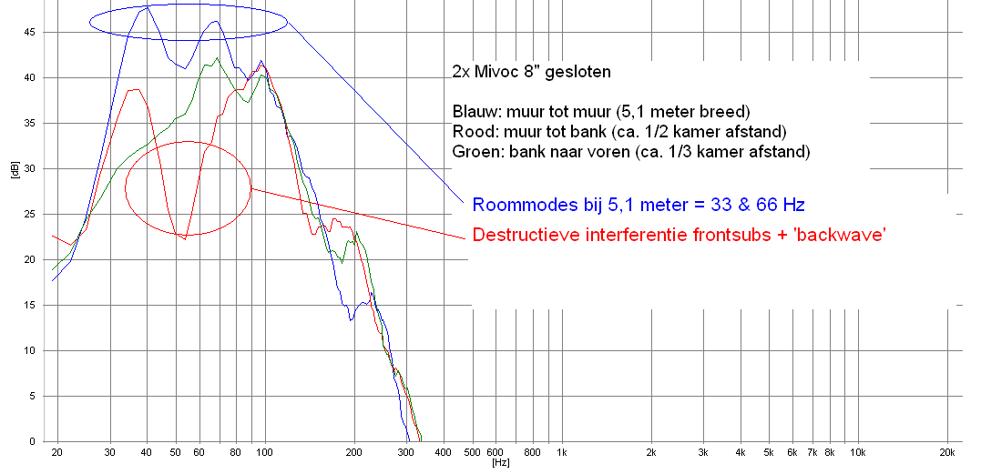

Ik zie in de curve bij 200 Hz een flinke rimpel. Ik vraag me af of dat de vloer reflectie is die ik meet of dat dit een staande golf is (morgen eens close meten). Wat zouden jullie doen, een woofer dicht bij de grond houden of dicht bij de mid-hoogsectie? Voor- en nadelen? Ik weet bijvoorbeeld dat bij de V-maxx Hobby hifi de AL200 midwoofer bewust hoog geplaatst heeft, terwijl de TIW300 (sub)woofer juist laag moest. Ik hoor graag jullie ideeen hierover.

Hier meer info over de Double Bass Array van nubert:http://www.nubert.de/downloads/dba.pdf
Wat ik me afvraag is of een fase instelling hetzelfde is als een delay in msec. en of de stappen van fase niet te groot zijn (5 of 10 graden verwacht ik) Ik heb ongeveer een delay van 5,1 meter / 340 m/s = 0,015s = 15 milliseconden nodig.
De subs achter de bank zullen dus tijdgecorrigeert en uit fase moeten. Uiteraard zou ik dan ook 'in fase' en nog wat opties willen proberen, zoals diverse forumleden met multisubs hebben gedaan. Heel praktisch, de A403 heeft een fase regeling van 0 tot 270 graden, 0 is alles in fase en verder kom je langs 180 graden en 180 graden + delay. In het geval van de DBA is het wellicht beter om de woofers bij de fronts dan ook laag te hebben voor optimale werking. Allemaal giswerk nu :wink:
Edit: http://de.wikipedia.org/wiki/Double_Bass_Array
Zur Realisierung eines echten DBAs wird also ein frequenzunabhängiges Verzögerungsglied (Delay) benötigt, wie es z.B. die meisten digitalen Equalizer oder digitale Aktivweichen bieten. Ein Allpass zur Phasendrehung, wie bei gängigen Fertigsubwoofer, ist dazu nicht geeignet. Die Invertierung kann auf einfache Weise durch eine Verpolung der Lautsprecher oder des zugeführten Signals zum Verstärker vorgenommen werden.
:( Ik weet niet wat het verschil is tussen een faseregeling en een tijdsvertraging. Ik dacht dat fasedraaiing ook voor het geheel van de banddoorlaat functioneerde...
Afschuinen boven zou ik ook niet mooi vinden , de zijkanten afschuinen , mij lijkt 30 graden optisch mooier , 30 graden is voldoende wat ik zie voorbij komen aan ontwerpen en 45 graden lijkt me niet meettechnisch beter dan 30 graden .

Wat ik eruit afleid is dat je een (schijnbaar redelijk breedbandige) drukknoop op de luisterplek hebt. Daar kom je vrij snel achter wanneer je een sub in de hoek van de kamer zet en een meting op de luisterplek doet. Tien tegen een dat je een mooie dip hebt op 35Hz.

Die afschuining dient vooral om het volume te verkleinen, of heb ik niet goed gelezen?
Zo'n strak blokje bovenop vind ik ook wel wat hebben. Als het om volume gaat kan je daar een stukje loze ruimte in maken toch?
Berichten: 9198
Re: F.A.S.T. 3" wordt C.A.S.T. met 8" actief laag
Het enige waar die afschuining qua volume invloed op heeft is op die van de rest van de woonkamer :rofl: Het is namelijk alleen een afschuining van de baffle, dat facet bovenlangs. 'loze ruimte' gaat sowieso een luxe worden die niet in dit ontwerp voorkomt, het wordt het minimale zonder consessies.
grimoire
Berichten: 1089
Locatie: Nijmegen
Bericht door grimoire »
Nou als je woonkamer er groter van wordt is het nooit weg :lol:
Mooist om de bovenland niet af te schuinen denk ik, geeft het geheel meer karakter in dit ontwerp vind ik
Berichten: 9198
thanks, hier kan ik wat mee. Ben inmiddels zelf ook die mening aangedaan :D
