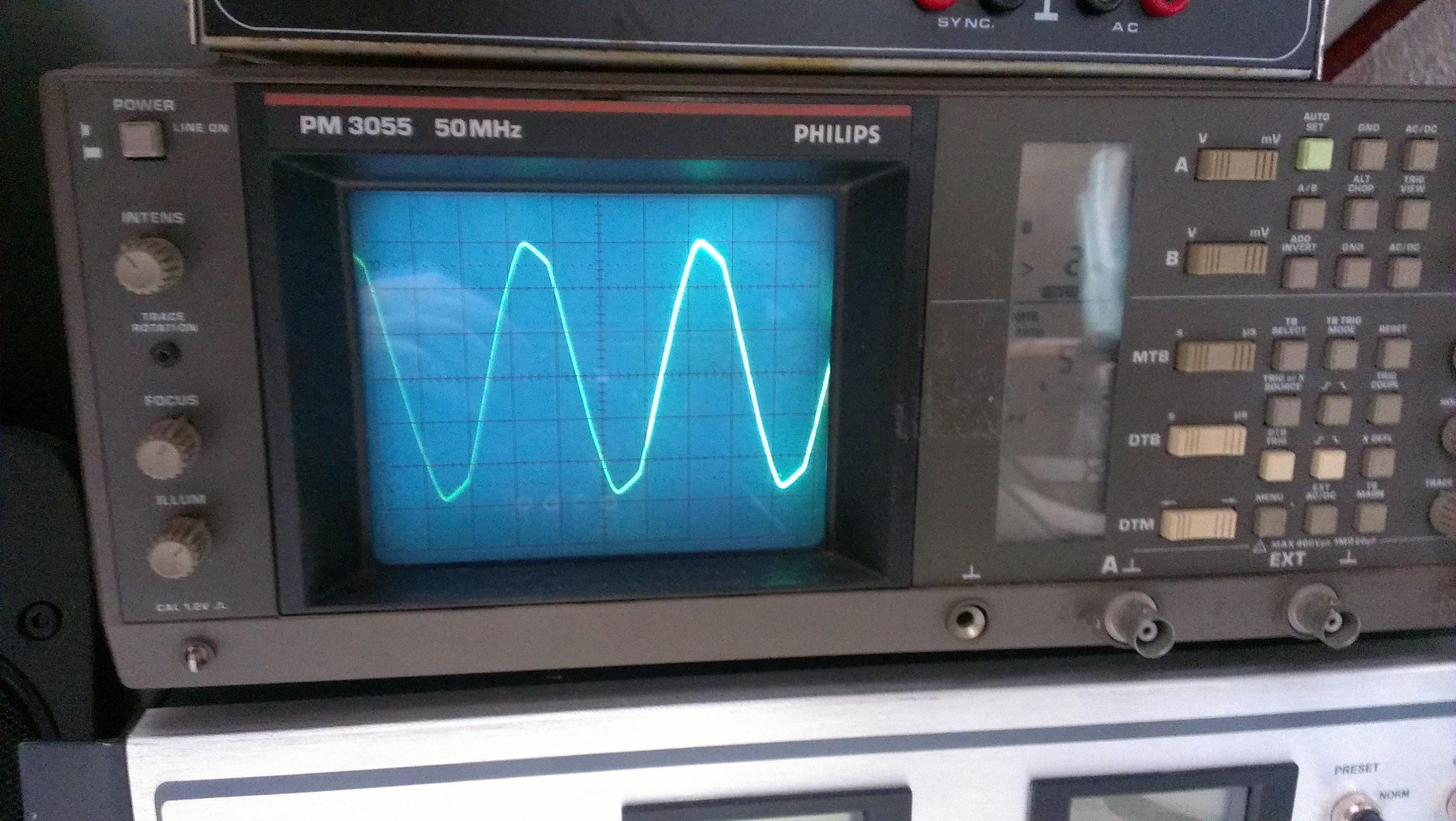

Zo, na een heeeeele lange periode van rust heb ik dit project weer onder de tafel uit getrokken. Het zit me niet lekker dat het niet goed gaat.
Wel kan ik inmiddels zeggen dat ik de volgende zaken aangepast heb:
- Nulpunt van de trafo wisselspanning aan de kast gelegd. Ik heb ook al geprobeerd deze weer los te halen, maar het probleem blijft. Ik heb wel wat nieuwe foto's voor jullie. De tijdbasis staat ingesteld op 5ms. Ik meet dit eigenlijk overal, door het hele kast en het maakt niet uit of ik op een massapunt of op een signaalpunt meet. Als ik de massa van de scoop aansluit is de brom op het scoopbeeld weg, maar in de versterker wel nog aanwezig.
De brom is overigens ook aanwezig als ik niks aangesloten heb, dus geen bron en geen speakers. Ik zie deze brom dan op de VU-meters op de versterker. Het signaal dat jullie zien is 24dB verzwakt. Ik weet het niet meer. Als hij bromvrij is, komt hij aanstaande zaterdag mee naar Maasbracht.

Hallo Mischa Heb je randaarde van je netaansluiting al eens losgegooid
Het scoopbeeld wat je laat zijn geeft een signaal aan met een periodetijd van ongeveer 20ms wat op 50Hz duidt.
Je geeft ook aan als je een andere bron aansluit dan heb je brom oftewel er is verschil in het nulpotentiaal. Heb je just in case wel eens je steker omgedraaid zodat je fase en nul omdraait!
Succes en ik hoor het wel weer.

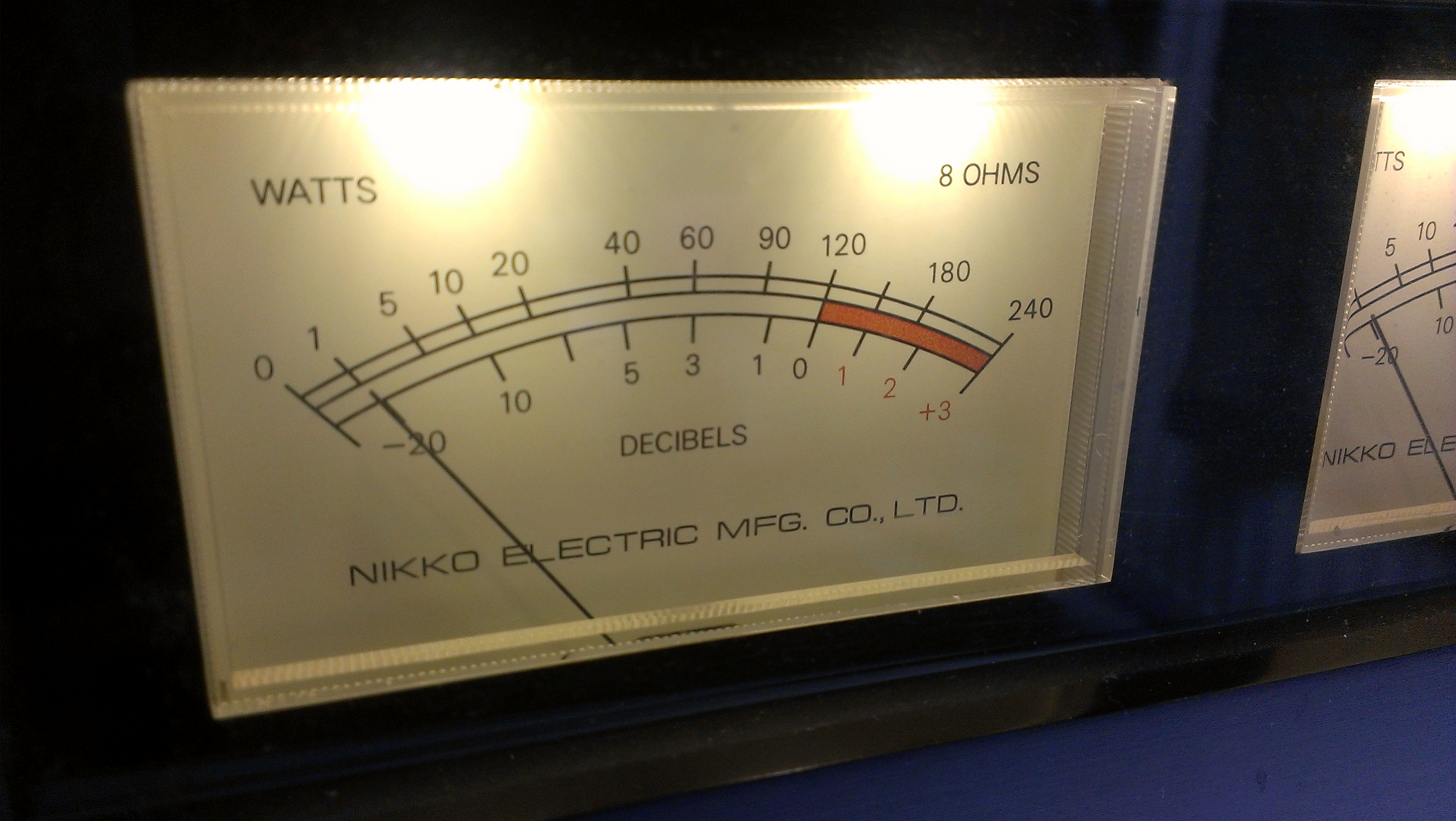

Ietwat off-topic : Mischa, die verlichting van die wappers, zijn dat LED's ?
Ik kan me niet voorstellen dat het (de originele) lampjes zijn gezien de helderheid daarvan, maar ik kan er naast zitten.
Re: Revisie/Recycling Nikko Alpha II
Check, warm witte led's, 2 stuks per wapperray5150 schreef:Ietwat off-topic : Mischa, die verlichting van die wappers, zijn dat LED's ?
