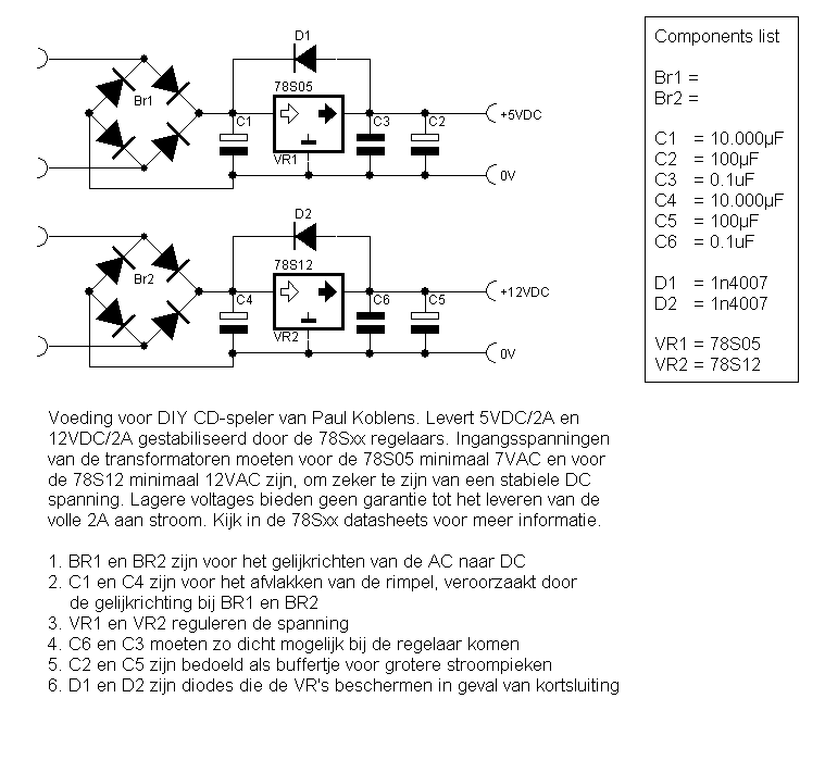

Aangezien de DAC naar de (voor-)versterker toe gaat hoef ik ook geen +-12VDC spanning te leveren binnen de CD speler. Het enige wat nu nog in de CD speler zal komen zijn digitale signaalkringen en daar hoeven geen bijzonder schone voedingen voor gebruikt te worden. Voor de DAC zelf komt er uiteraard wel een nette voeding, maar dat later :wink:
Onderstaande schema is dus back-to-basic zonder al te veel toeters en bellen. In de image staat nog de componentenlijst en een stukje uitleg. Vraag over deze uitleg: klopt het en zo ja, is het voor een beginner in begrijpelijke taal verwoord?

niks mis mee, volgens mij klopt het als een bus.
[edit] wacht effe, volgens mij kan een 1N4007 maximaal 1 Ampere hebben . yep, de datasheets geven mij gelijk.
Je zal een type moeten hebben die een hogere stroom aankan zoals de 1N5408.
anders hebben de 78SXX ook geen nut, kan je net zo goed een 78XX nemen...
[Edit2] sorry niet goed gekeken. ik ging ervan uit je de 1N4007 ging gebruiken voor de gelijkrichting. maakt niet uit, het is toch allemaal pure theorie.

de diode zit er mijn inziens enkel om de achterliggende schakeling te beschermen als de regelaar stuk gaat (zodat er geen te hoge spanning op komt te staan) ? Ze staat ook in sperzin voor de stroom, dus ze moet helemaal geen stroom doorlaten :wink: (meen ik mij vaag te herinneren uit de theorielessen :shock: )

@ray5150
De 1n4007's zijn alleen gebruikt voor het geval dat er kortsluiting in het achterliggende schema komt, dat voorkomt dat de regelaartjes doorbranden. En het is ook om problemen met grotere condensatoren te voorkomen. Deze kunnen teveel energie bevatten en als deze zich gaan ontladen via de regelaar, dan zal deze stuk gaan. Daar is de diode met name voor bedoeld volgens mij.
Voor de gelijkrichting ga ik 1000V/3A brugcellen gebruiken, ruim voldoende dus als ik maximaal 2A ga trekken.
@xbake
Voor de werking van de diode, zie hierboven bij het antwoord aan ray5150 :wink: En ze laten als het goed is helemaal niks door aan energie op het moment dat de schakeling naar behoren werkt.

@paul
inderdaad, zo was het :oops:
ik wist dat ik ze best altijd plaats, maar het 'waarom' zit toch alweer ver.. :cry:
