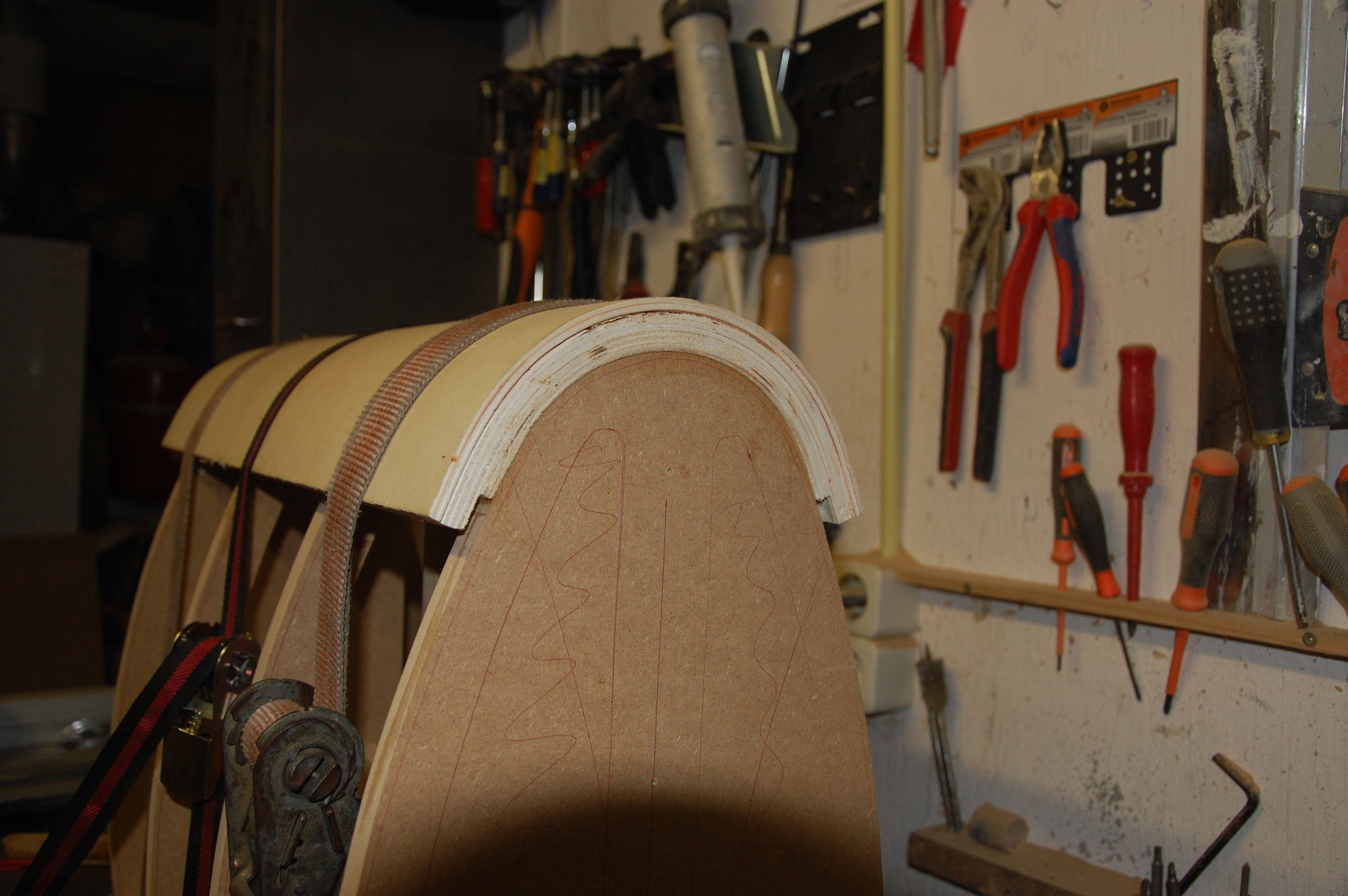

nog steeds je vraagtekens er bij mech ;)
overigens vanavond de sjorbanden van laag 4, 5 en 6 losgemaakt en toen was de terugsprong nog maar 1 a 2 mm.
Dus heb goede hoop dat het bij de laatste 3 lagen bijna helemaal niets meer is :) .

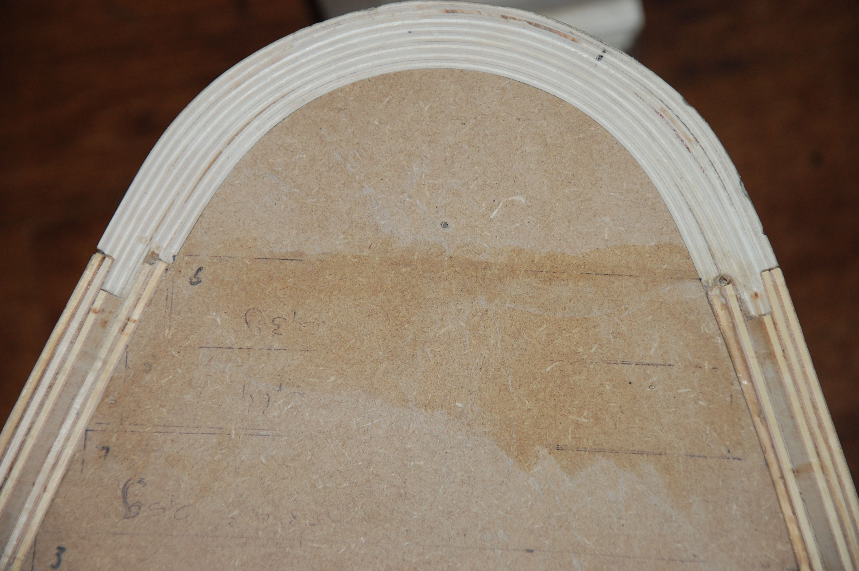

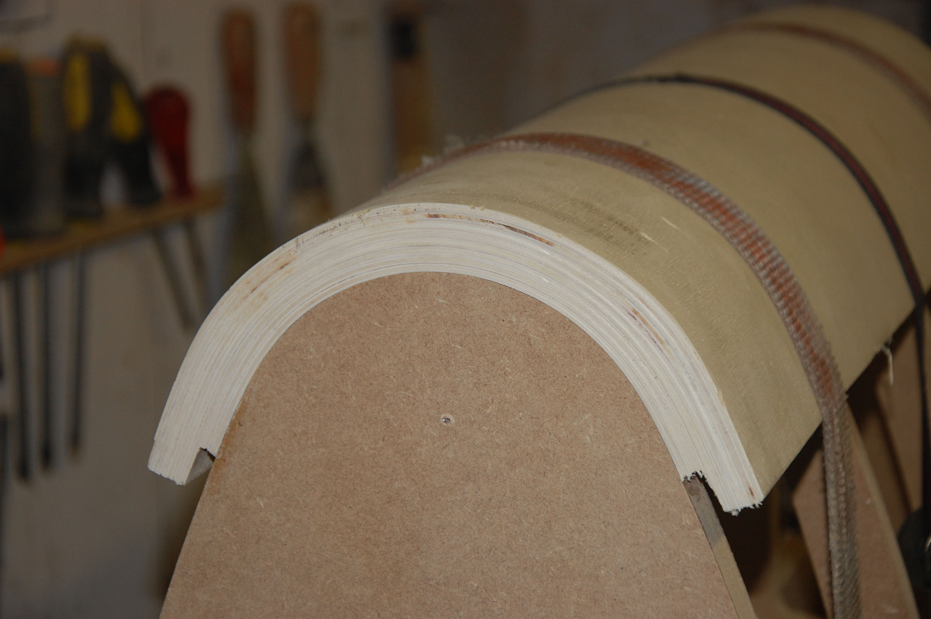

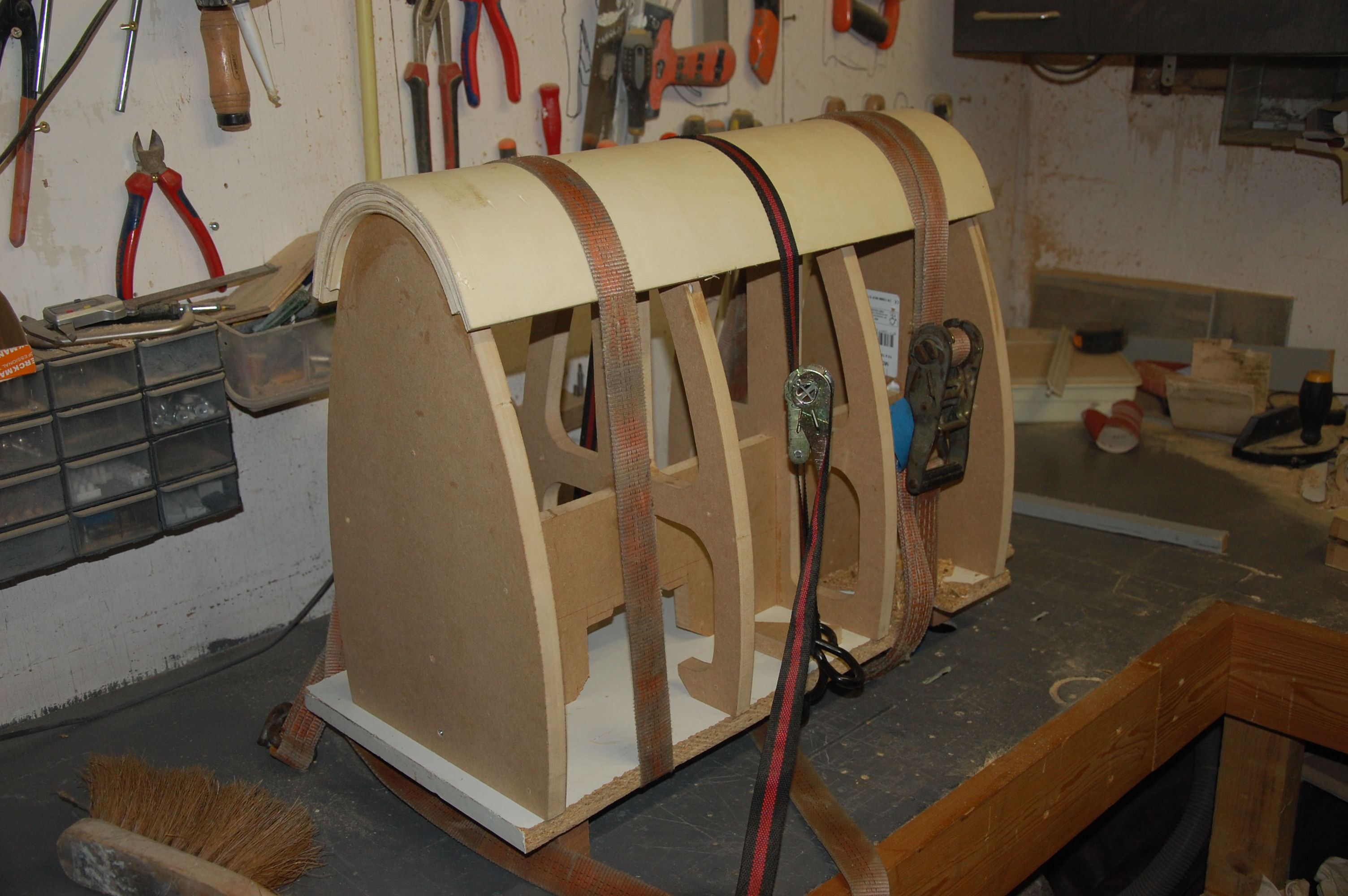

Nieuwe plaatjes.
gister en vandaag de binnenmatrix voor 1 kast klaar gemaakt en de boel in elkaar gelijmd.
Eerste twee lagen passen.

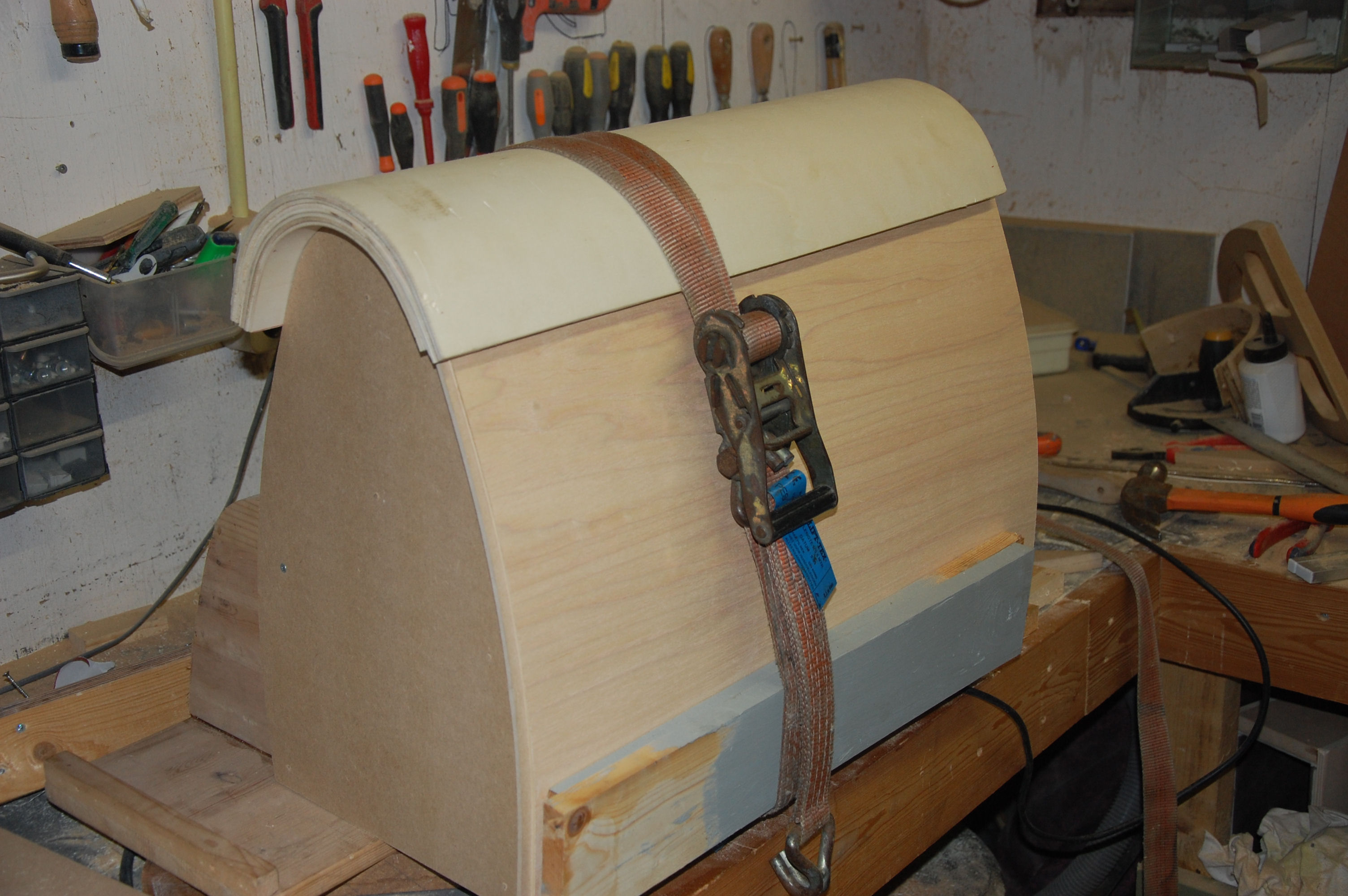

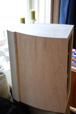

Het resultaat na een vrijdagavond doorgebracht te hebben in mijn 'man Cave'
Het begint zo onderhand ergens op te lijken en het formaat valt me nog allerzins mee.

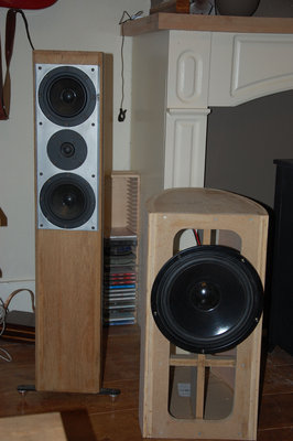

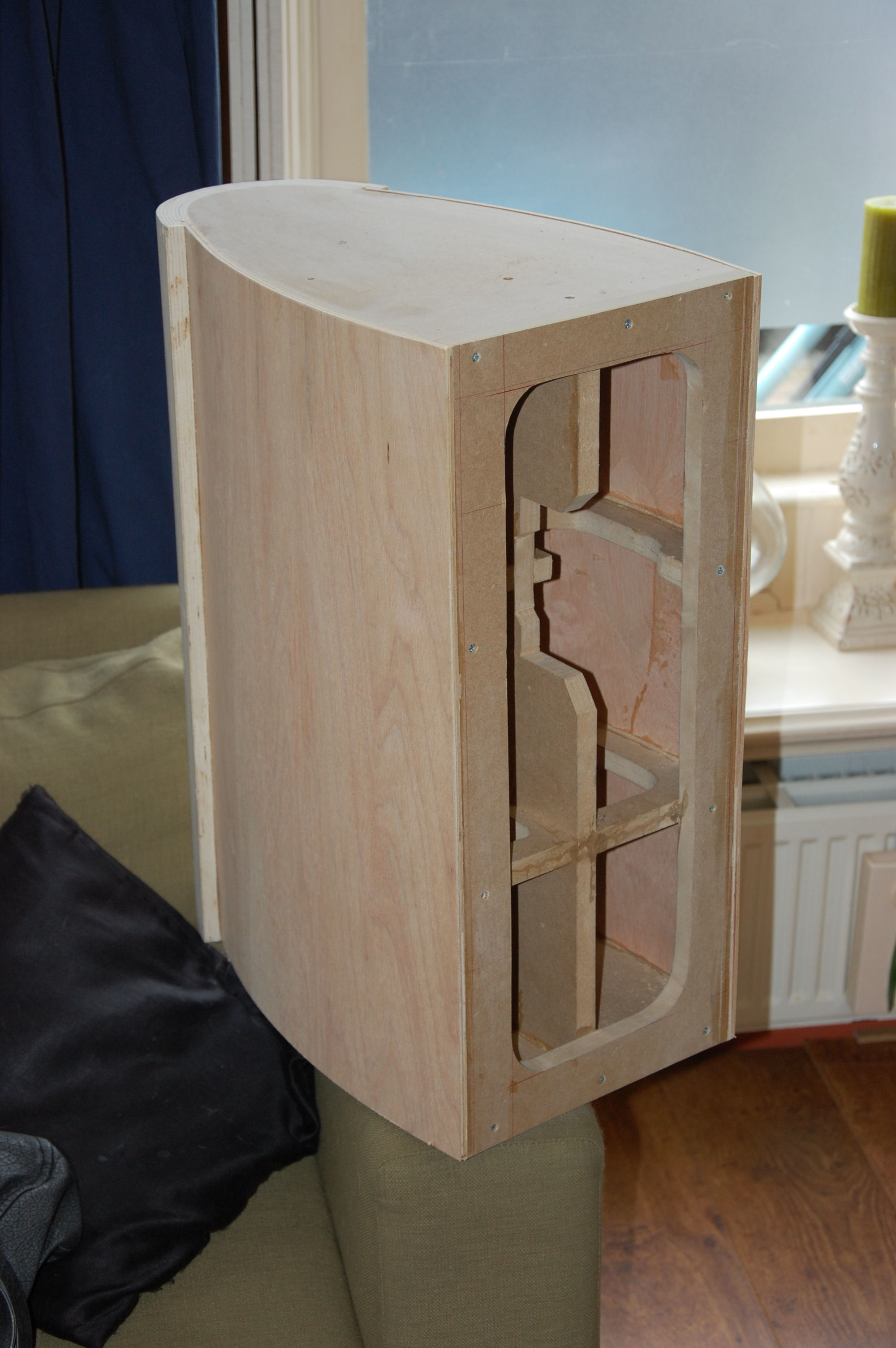

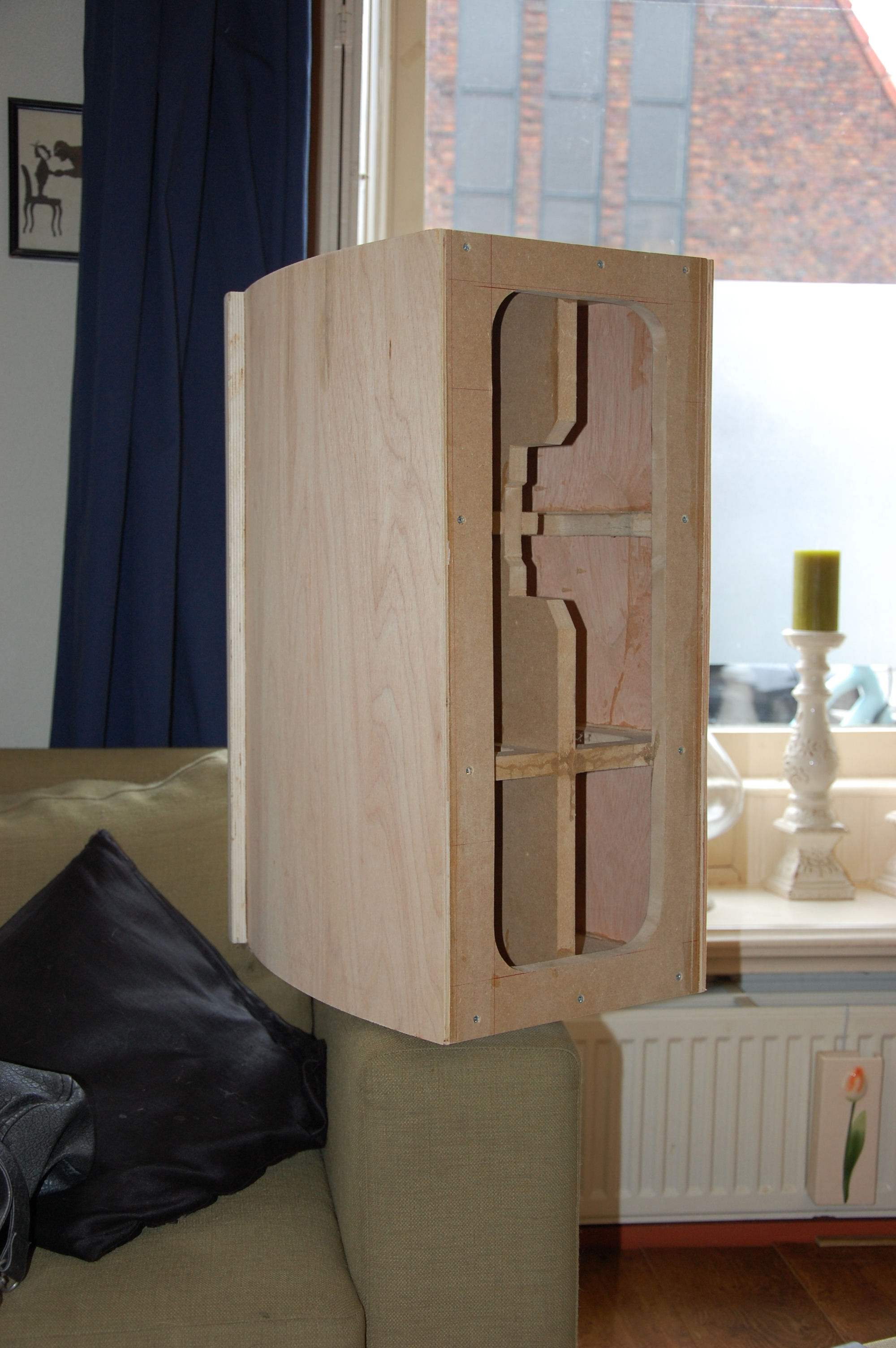

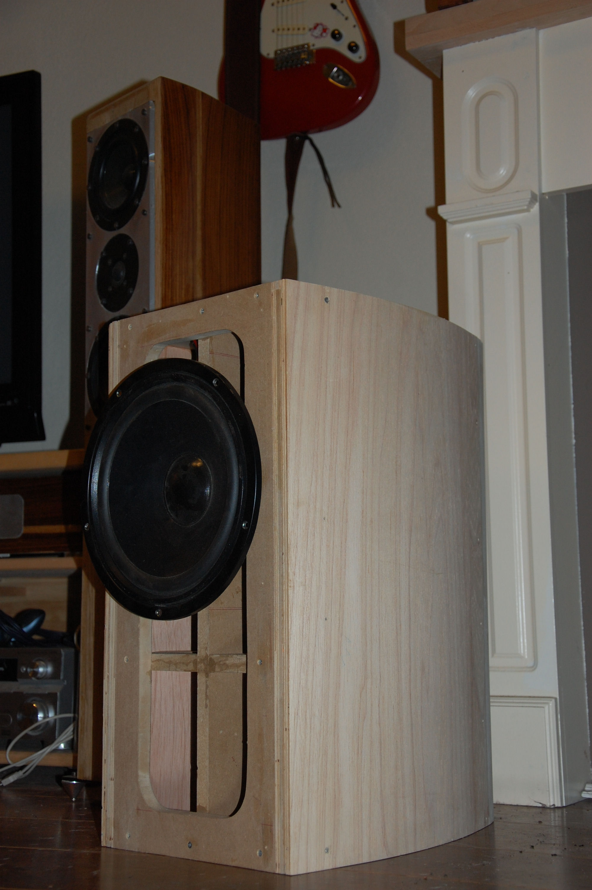

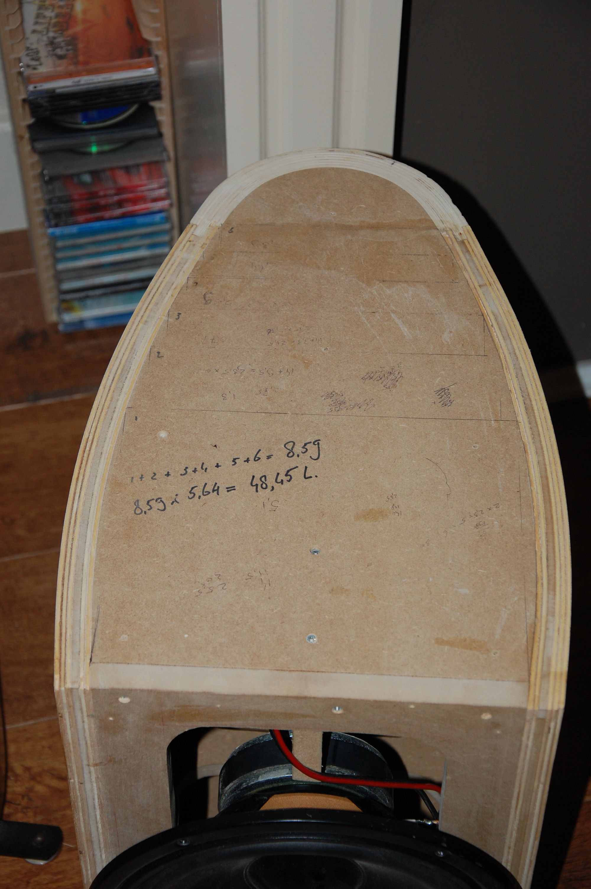

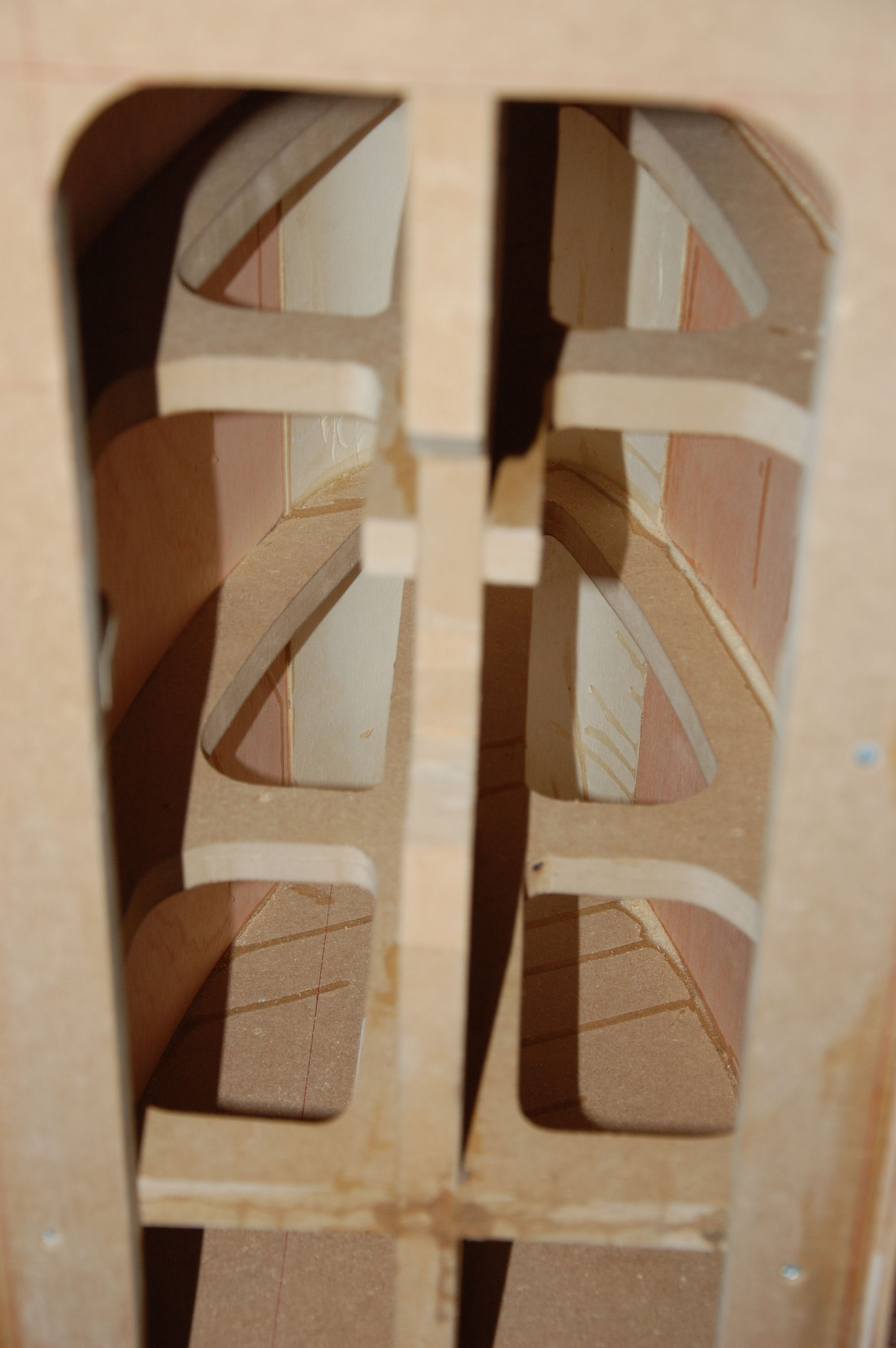

Even een kleine update.
voor laagkast nr 1 heb ik het inmiddels aan de baffle toe, de driver die er voor hangt is overigens alleen even voor een idee van het formaat. De drivers die er in komen heb ik nog niet binnen.
Aantal liters dat er op staat is niet het totaal.<br />Dit was een grove check of waar ik in sketchup op uitkwam in werkelijkheid ook klopte.

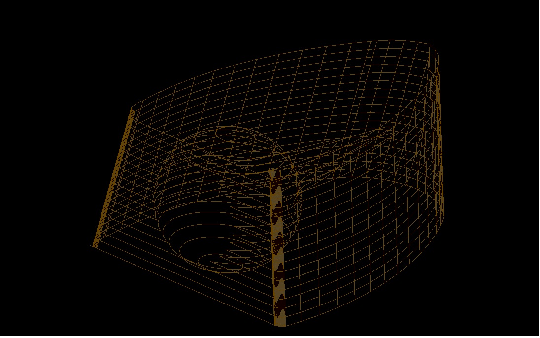

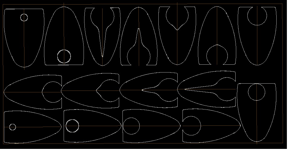

Nadat dit project een poosje heeft stil gelegen en ik het een en ander overdacht heb is er een kleine update.
De eerste baffle is deels af (foto volgt nog) en er is een bouwplan voor de topkasten die ik uit plakken zal gaan opbouwen.
na wat gepuzzel wil het precies uit 1 volle plaat
